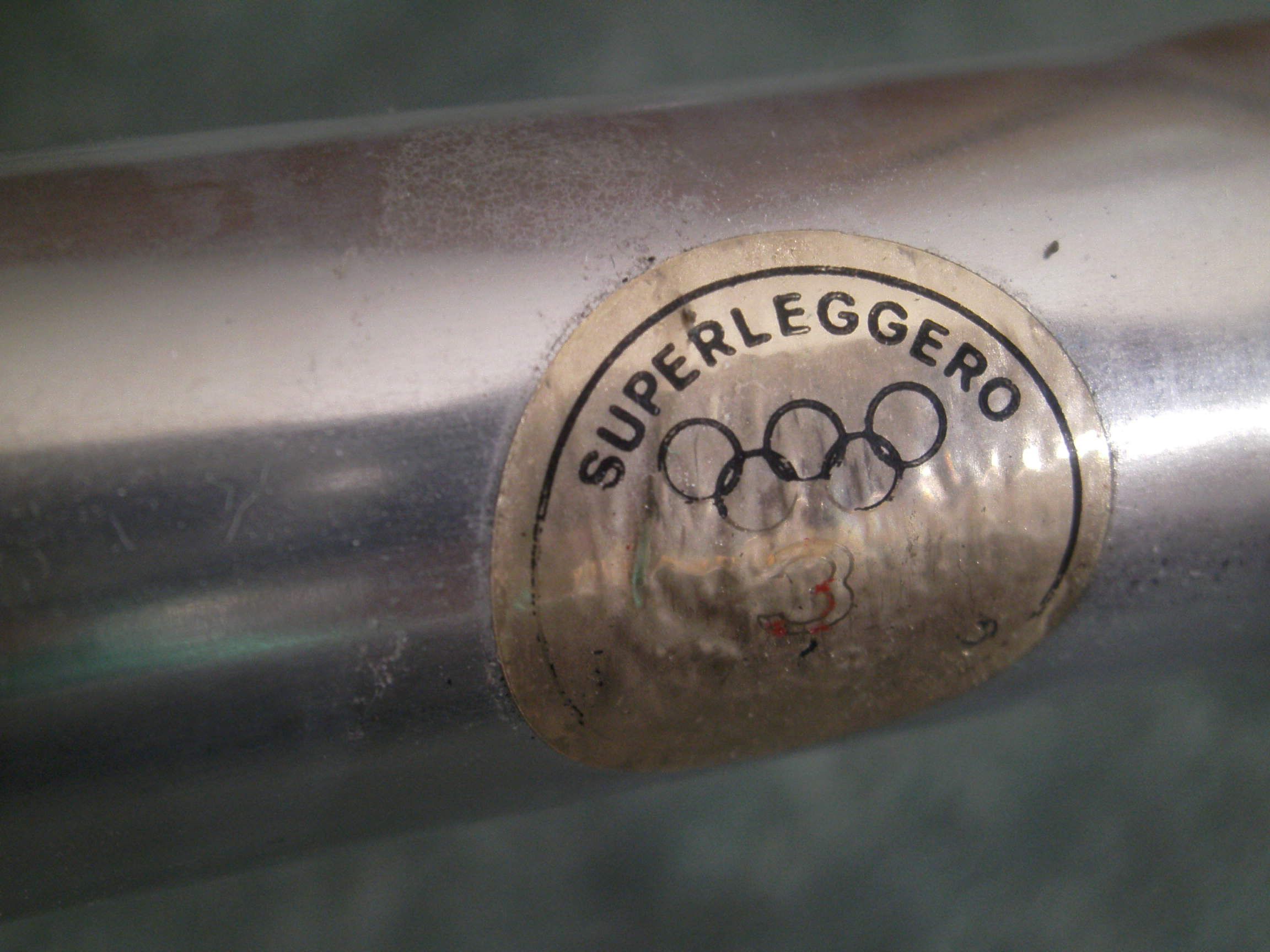

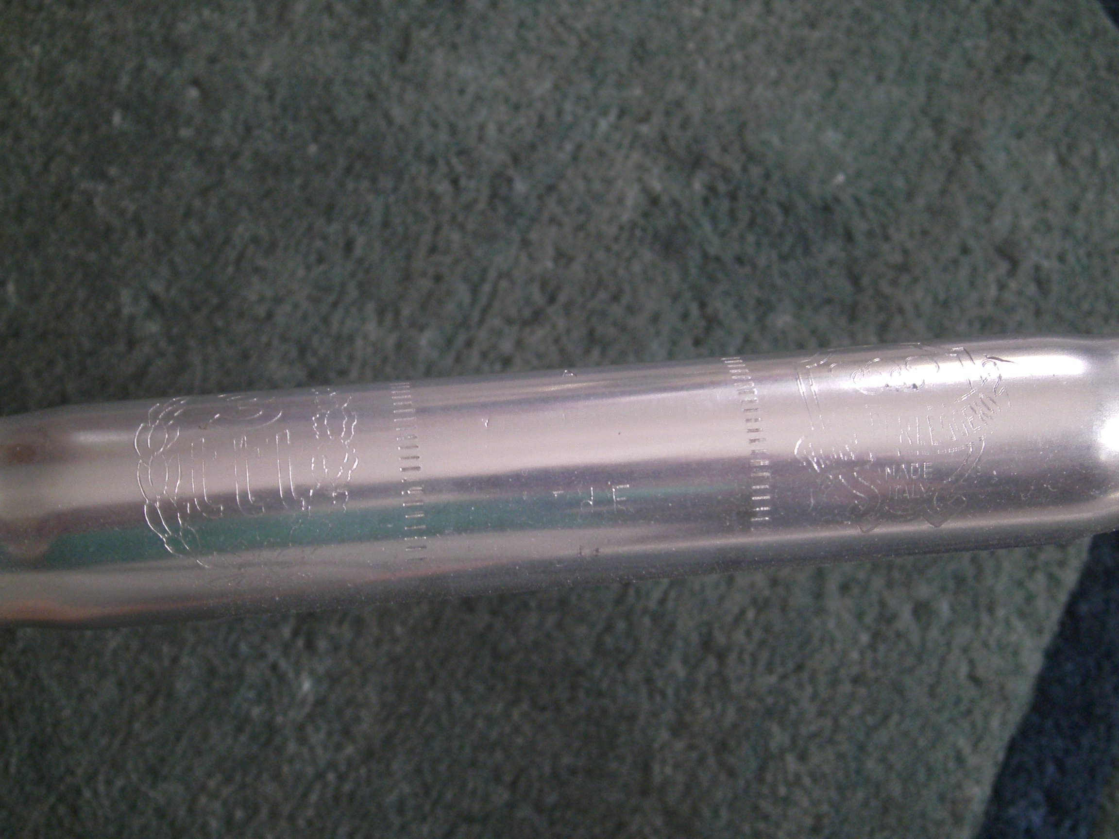

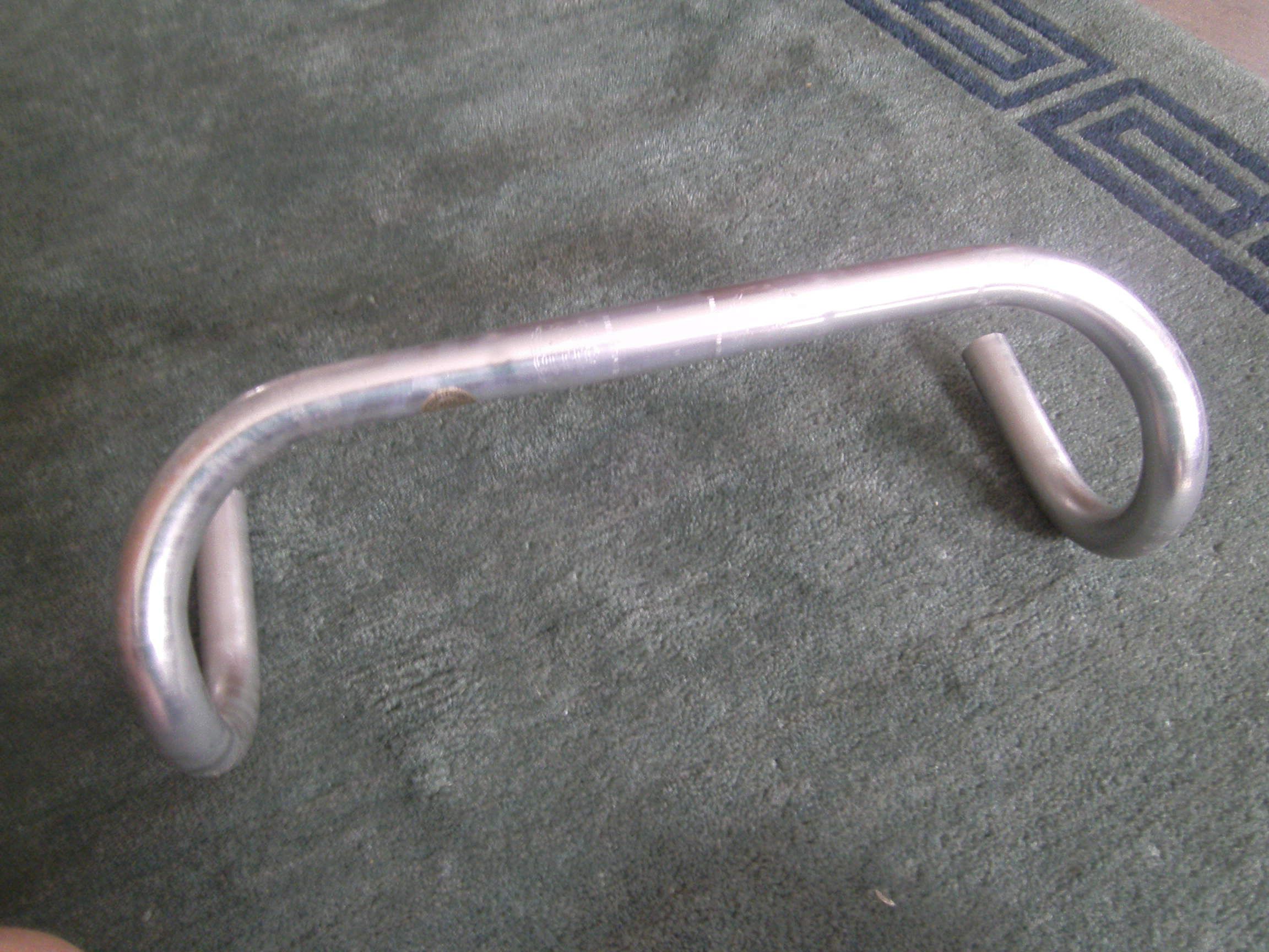

Was kann ich hier für einen 3 ttt - Lenker "superleggero" in gutem Zustand verlangen?
Was steht denn da unter der TdF Markierung für eine Zahl? Bei 44 hätte ich Interesse. Zumindest, wenn die Gebrauchsspuren sich auf Klebereste beschränken und noch kein Lochfraß oder tiefere Kratzer zu sehen sind.
Leider 42. Der Sinn des Lebens eben. Sonst vom Zustand, genau dein Ding. Schade...
Weiß ich nicht, aber es ist wunderschön...
Das hat nicht zufällig 60cm c-c oder? Sonst musst du deinen Keller gut abschließen :cool:

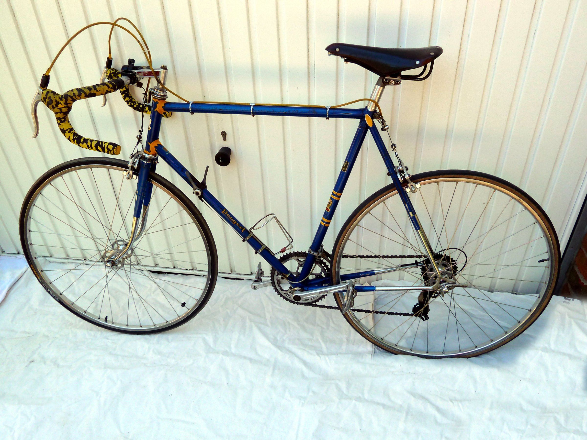

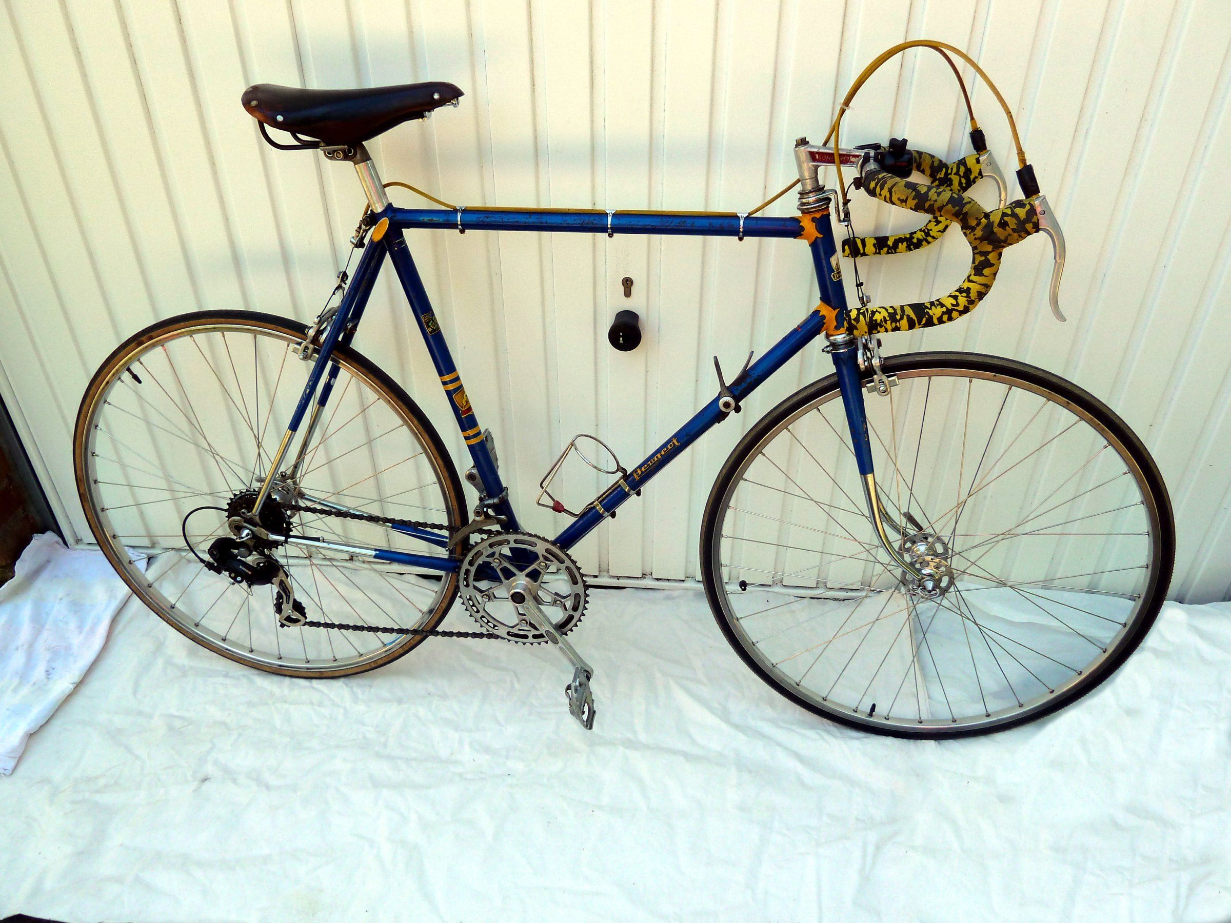

Was denkt ihr ist dieses uralte Peugeot PX10? wert?
Bis auf das Schaltwerk und die Drahtreifenfelgen und Pedale ist alles original an dem Rad. Reichlich Patina ist auch vorhanden.
Anhang anzeigen 577030 Anhang anzeigen 577031
Glückwunsch zu dem Fang, auch wenn da noch einiges Mehr "modernisiert" wurde. Der Vorbau ist doch wohl ein Scheeren, die Bremshebel von Universal oder Ballila, der gesamte Laufradsatz (Campa Hochflansch mit Ambrosio? Drahtreifenfelgen, Campa Sattelstütze, Weinmann oder Universal 61 MIttelzugbremsen, REG Flaschenhalter, Pedale)
Aber es ist ja nicht so, als ob die Teile selbst keinen Wert darstellen würden. Zudem sind große Rahmen selten und der Zustand ganz hervorragend. Ich würde den Rahmen auf ungefähr 1960 bis 1962 datieren. Der Rahmen allein dürfte um die € 400 bis 500 an Wert haben.
Beim LRS hängt es ein wenig davon ab, ob es wirklich ein alter Campa Record HF oder einer neueren Baujahres ist; das sagen Dir z.B. die Konen. Preislich fangen die Naben bei ungefähr € 100 und ganze LRS mit Schlauchreifen bei ca. € 120, solche mit Drahtreifen bei ca. € 150 an - natürlich immer abhängig vom Zustand und der scheint hier auch recht gut zu sein.
Der Scheeren-Vorbau liegt bei ungefähr € 70 aufwärts.
Wenn es Weinmann Vainqueur Bremskörper sind, dann lägen diese je nach Ausführung bei ca. € 20 (spätere Ausführungen) bis € 70 (für die erste Generation). Wären die Bremskörper die Universal 61, dann wären die Bremsschuhe falsch und der Wert der Bremskörper etwas geschmälert; so ab ca. € 40 aufwärts; die Bremshebel wenn von Universal lägen bei ca. € 30, wenn von Ballila, dann etwas weniger.
Wenn die Campa Sattelstütze ein 26.4 mm Maß hat, dann würde sie auch bei den alten Cinelli passen, was den Wert etwas höher ausfallen läßt; ansonsten wegen des krummen Maßes (26,2 mm oder so) um die € 50.
Der REG Flaschenhalter fängt auch bei ca. € 50 erst an.
Ach so, der rennbügel könnte ebenfalls nicht der original verbaute Philippe Professionell sein; ich kann aber nicht erkennen was es wirklich ist.
Original erscheinen der Stronglight 57 Kurbelsatz, der Simplex Juy Umwerfer und die Schalthebel. Ist das ein Sattel von Ideale?

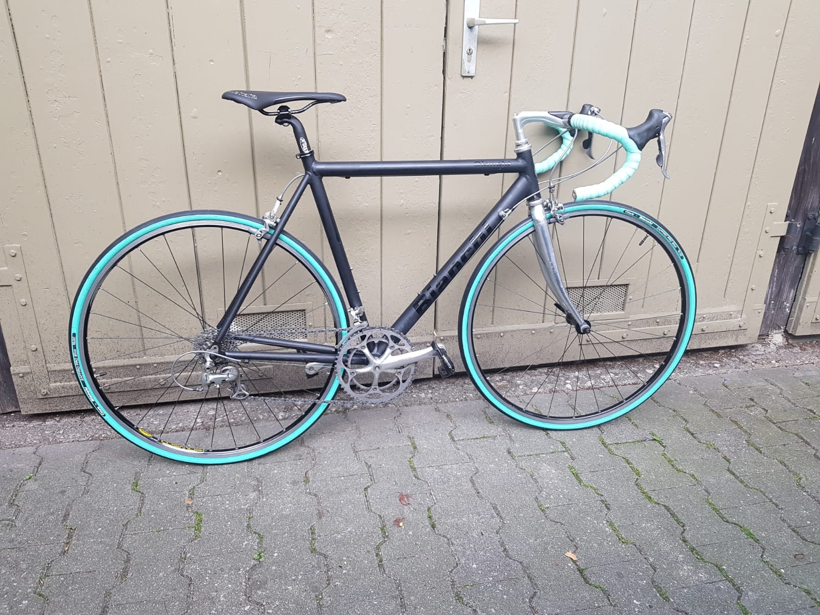

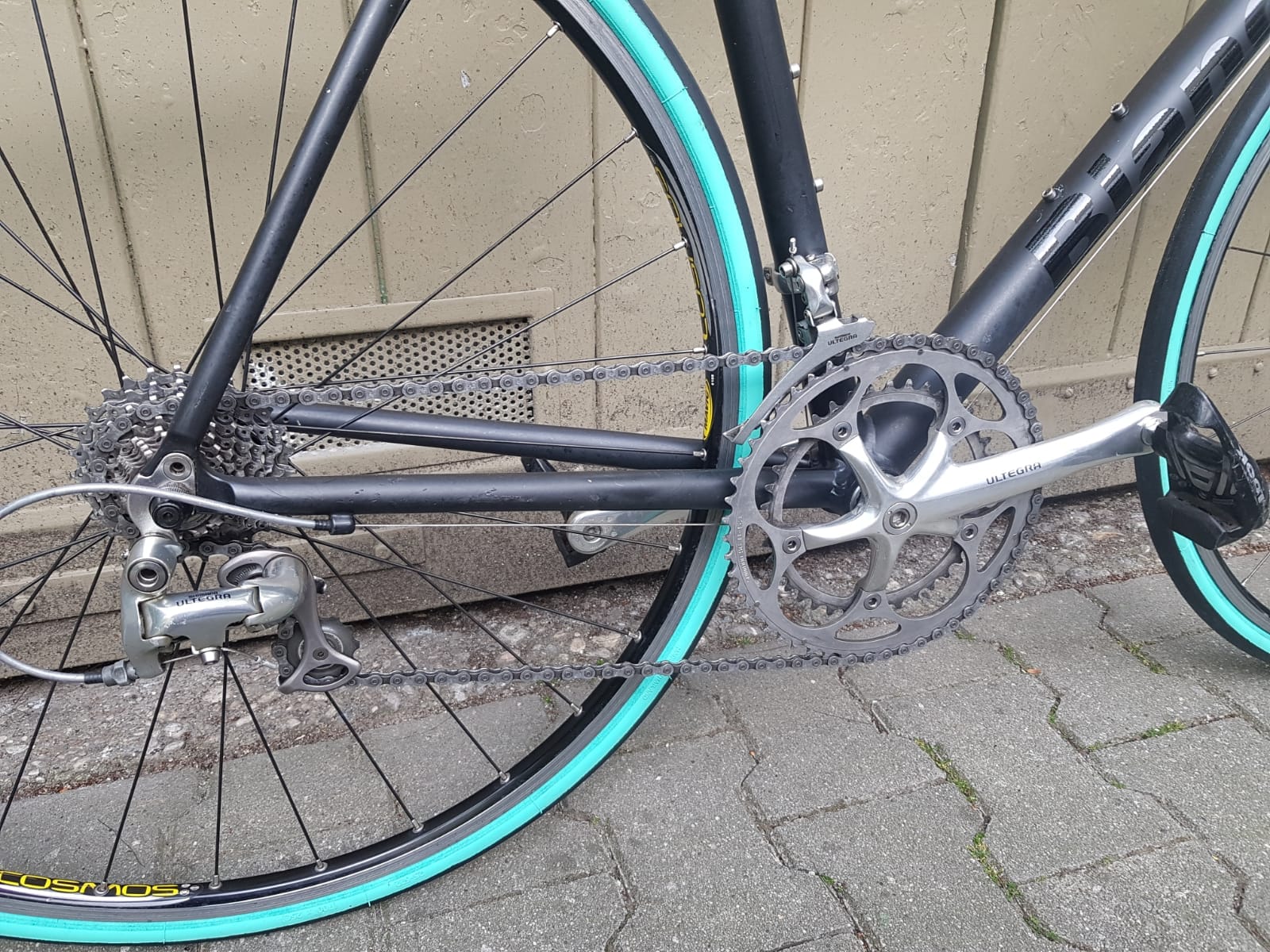

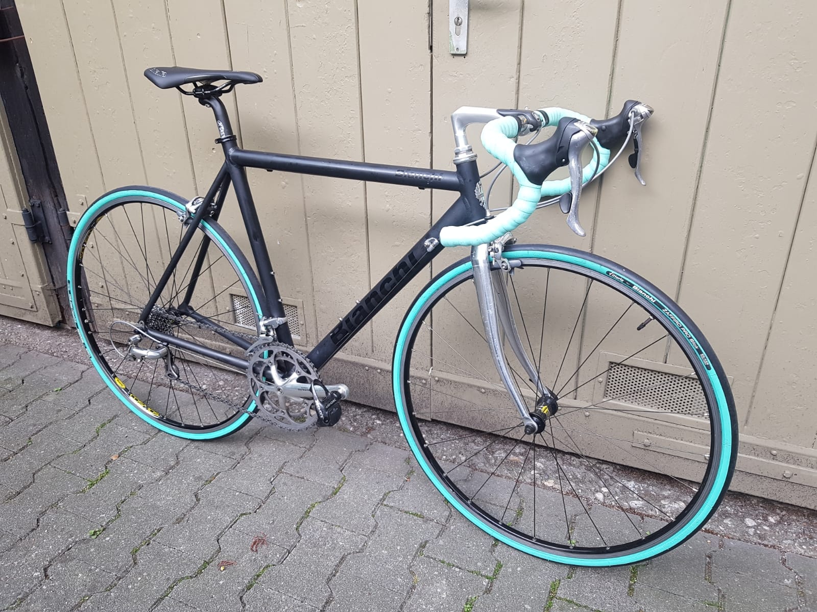

Hallo miteinander,
könnt ihr meine Vermutung bestätigen, dass es sich hierbei nicht um ein Biachi handelt?
Ein Kollege findet es interessant und wollte es kaufen.
Die Teile sind stark gemixt. Ich taxiere es auf ca. 350 Euro, was sagt ihr?

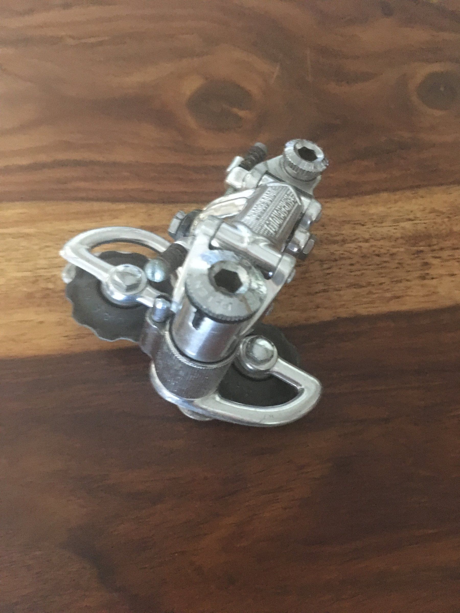

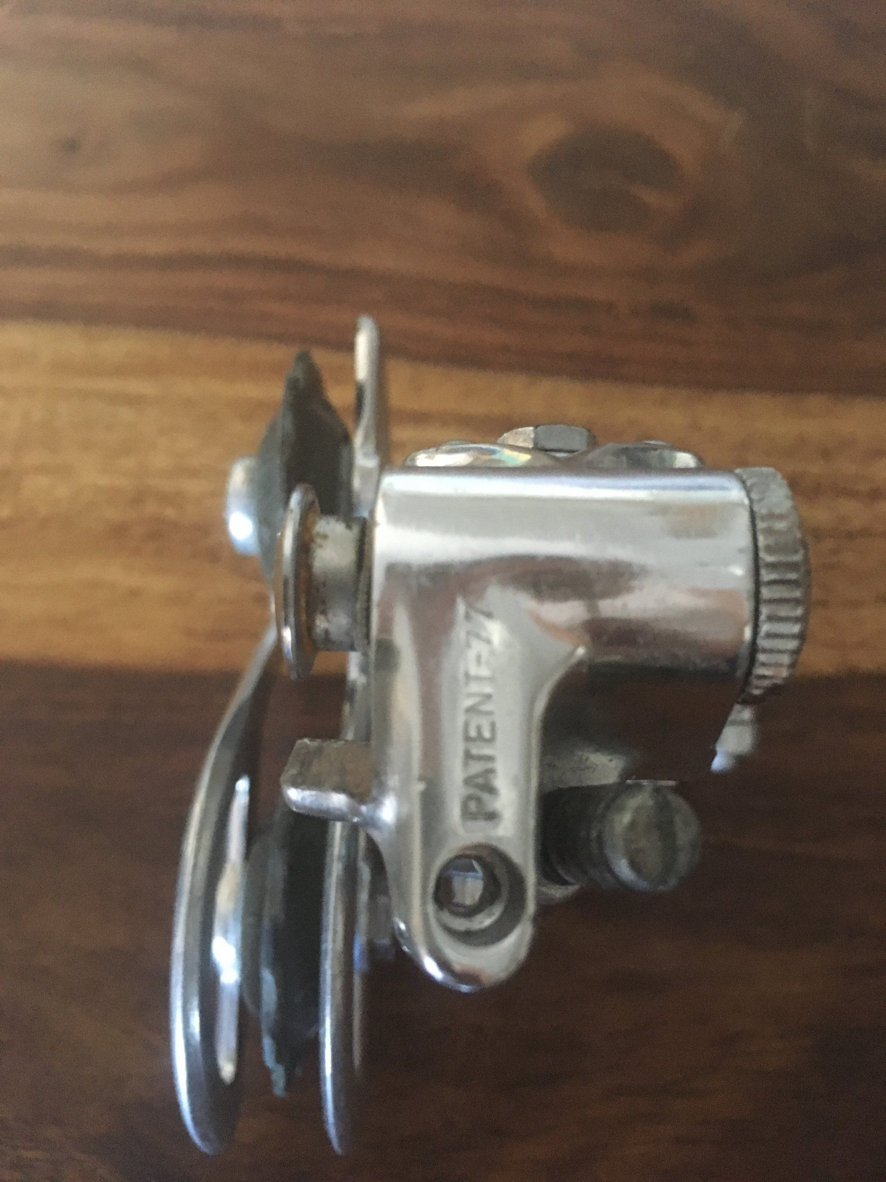

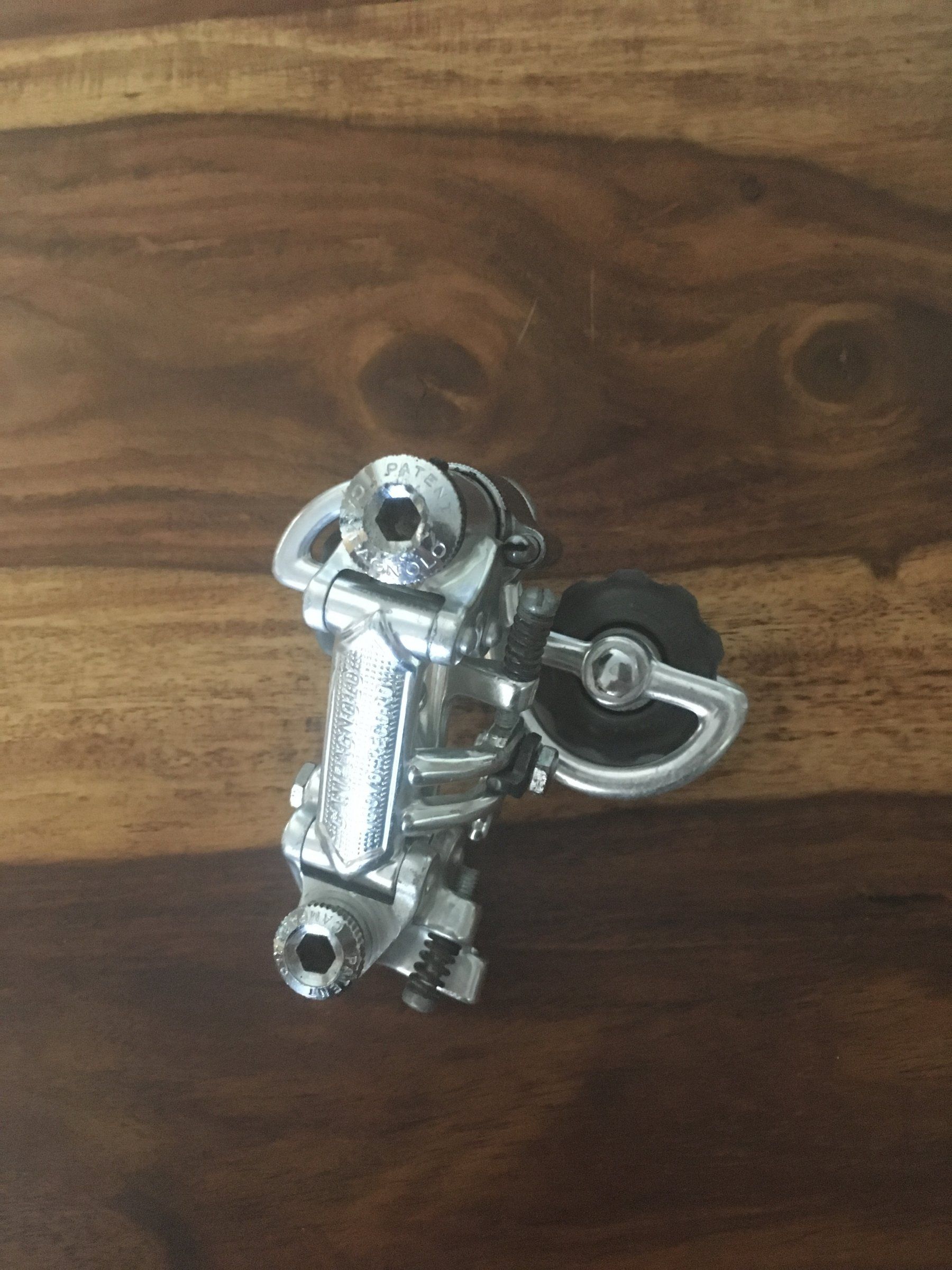

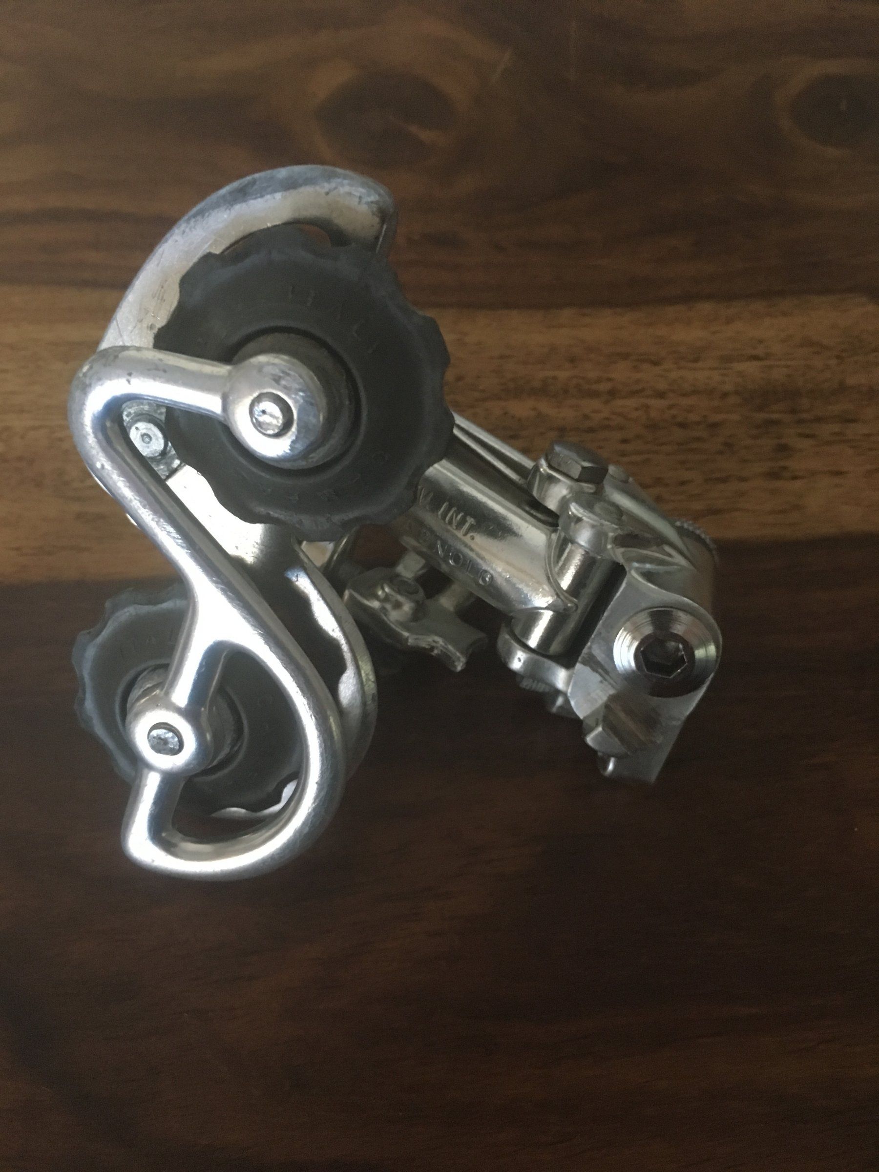

wie hoch würdet ihr ein Simplex slj 6600 aero dynamique Schaltwerk in gutem Zustand taxieren? ;)
