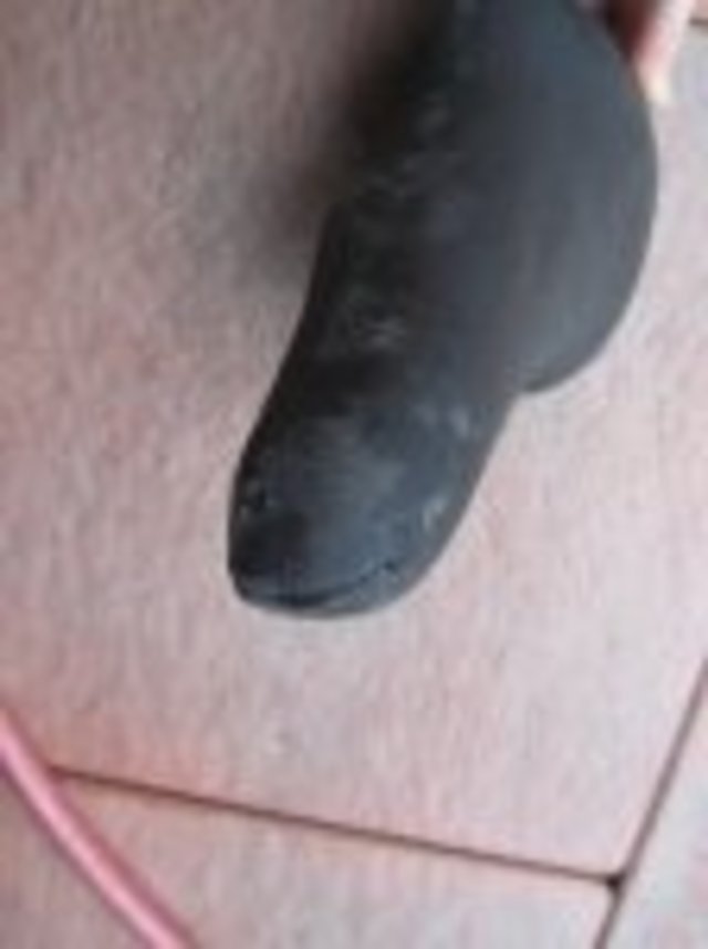

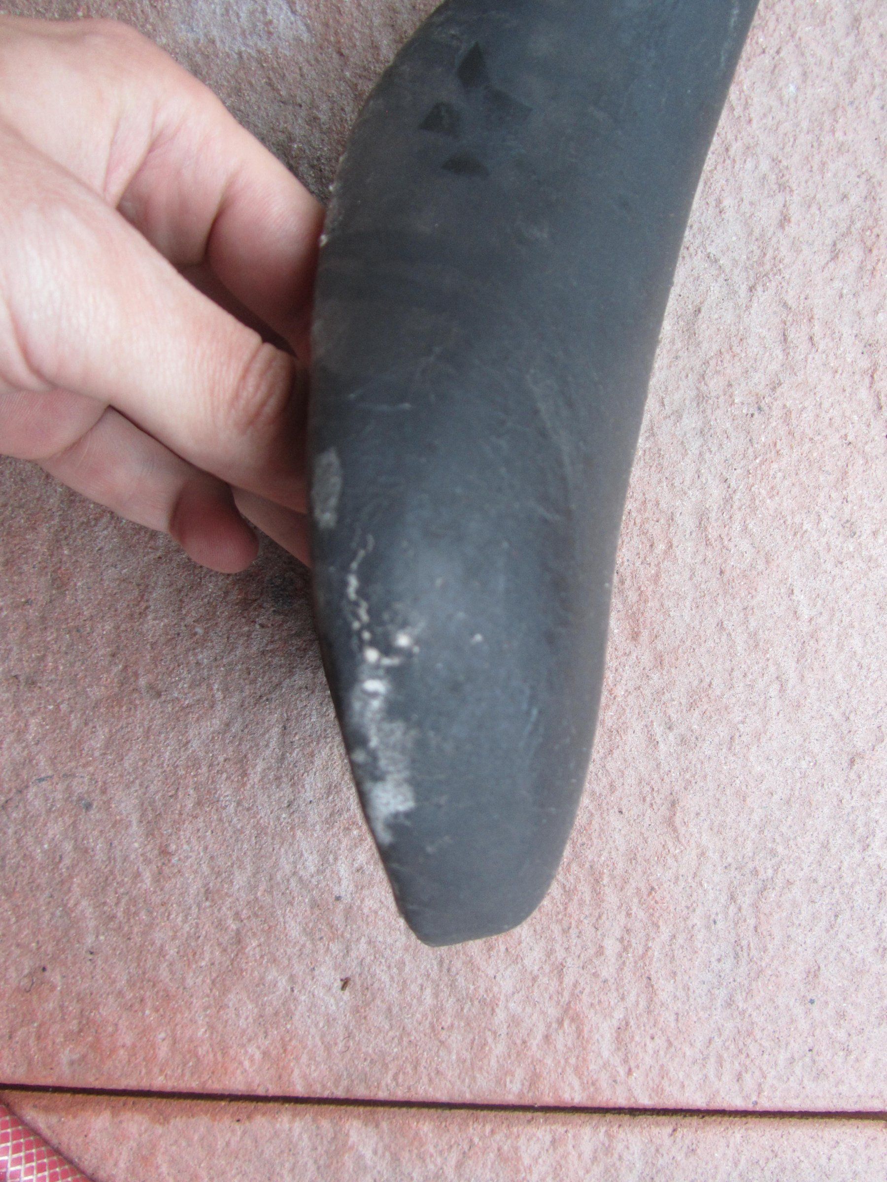

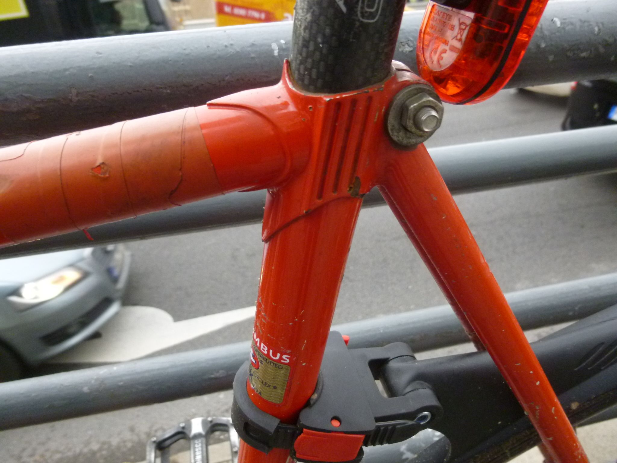

Gestern war ich auf Kurztripp mit der DB in Berlin ( umme natürlich:) ) um schöne Teile einzukaufen
Das ganze mit eng gestecktem Termin da ich am Nachmtag zurück nach HH musste
Da wurde mir unter Zeitdruck noch ein Rad angeboten konnte aber nur 2 Bilder machen da Accu am ende war
Was könnte das sein, Columbus Bäpper mit 3 Buchstaben
Wohl " SLX " , aber Räder mit derart vergewaltigten Sattelstützenklemmen sind immer höchst suspekt , Normschraube durchgesteckt und Karosseriescheiben davor , mann is mia schlächt .:crash:
Das Ding ist doch eh komplett lackiert über das alte weiß. Da macht sich so ein Sticker immer gut. Ist das Sitzrohr profiliert, sieht auf den Fotos so aus?

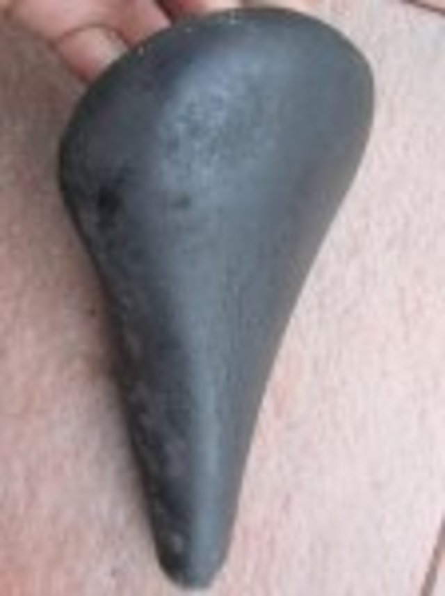

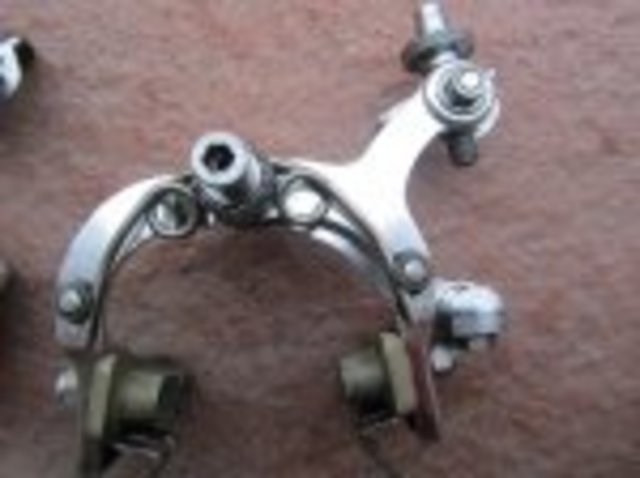

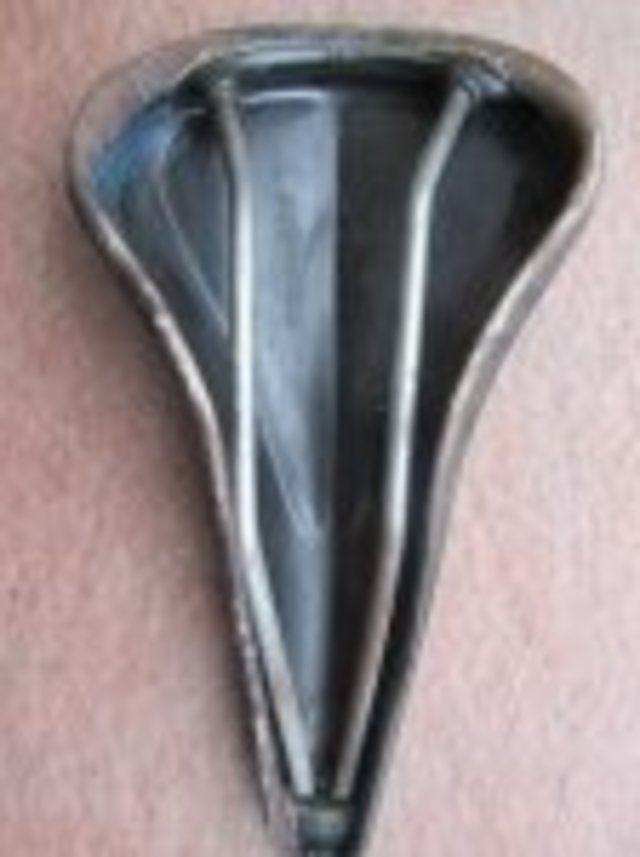

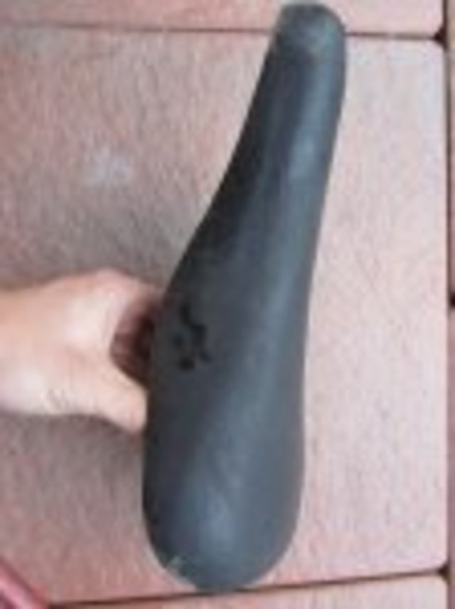

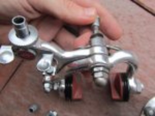

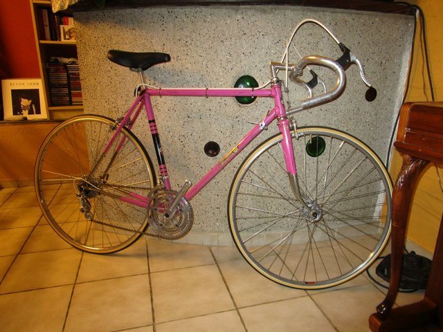

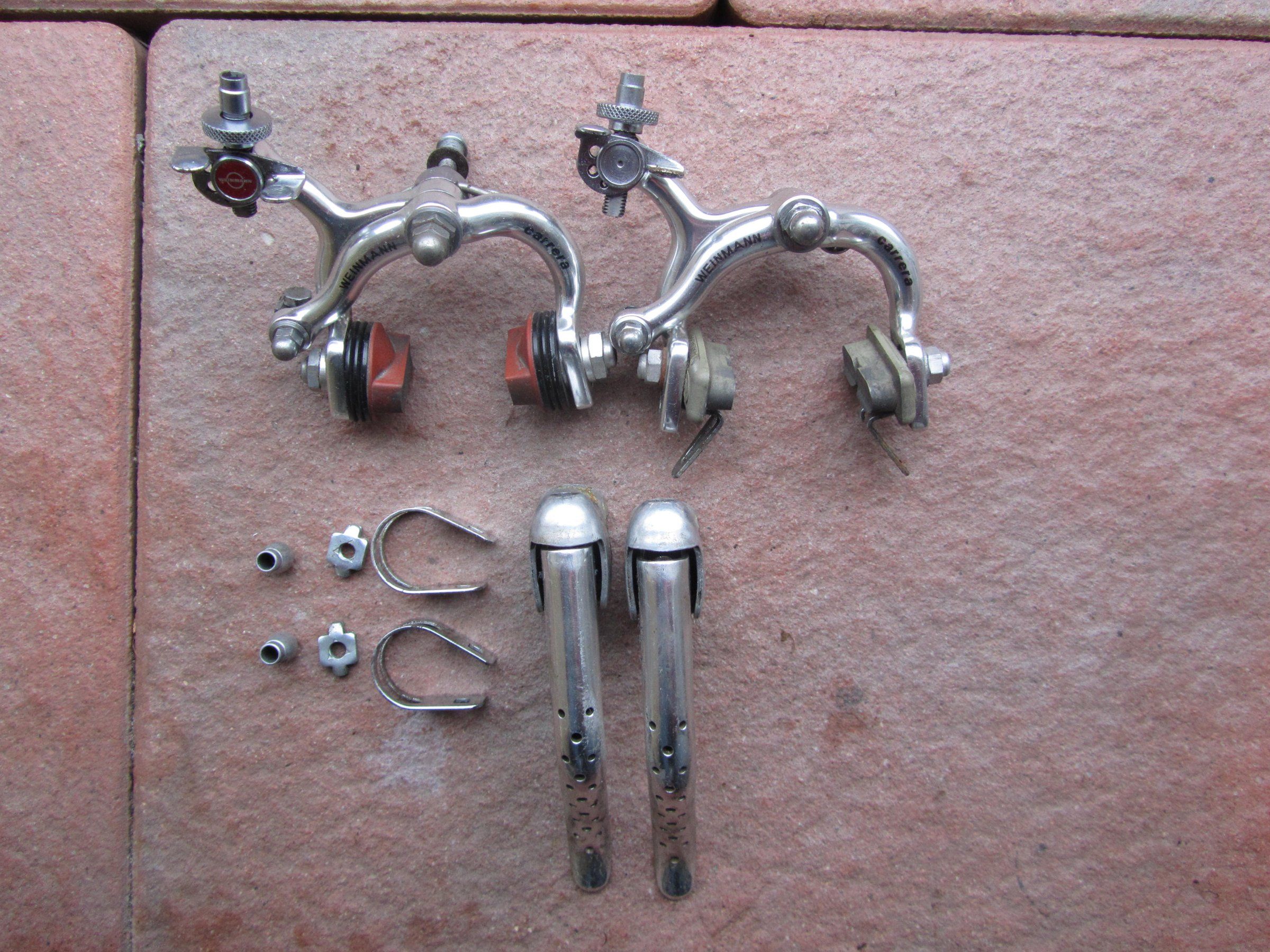

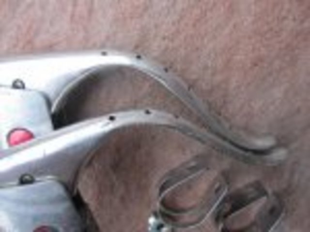

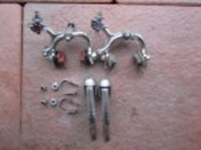

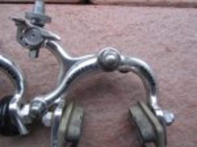

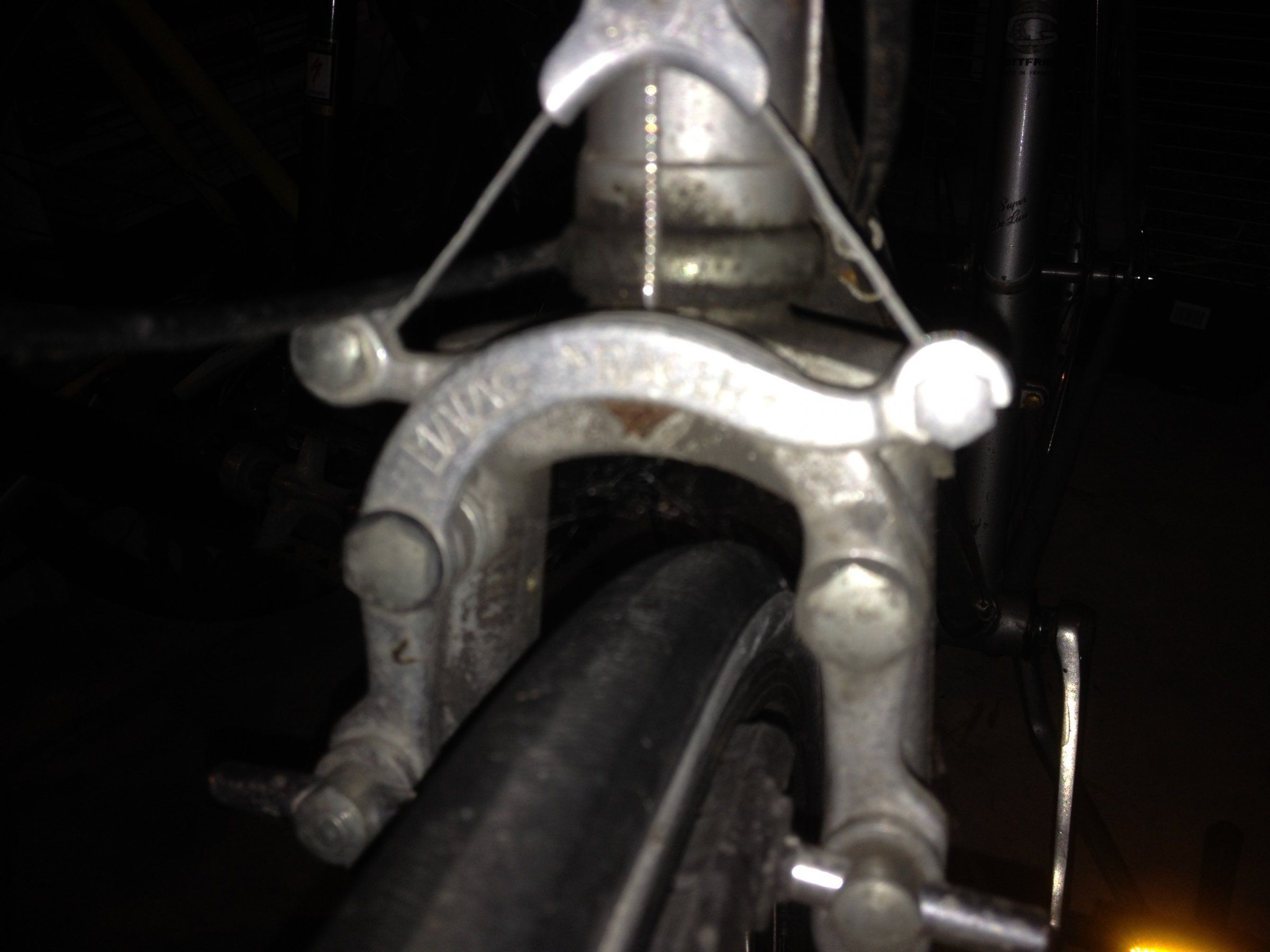

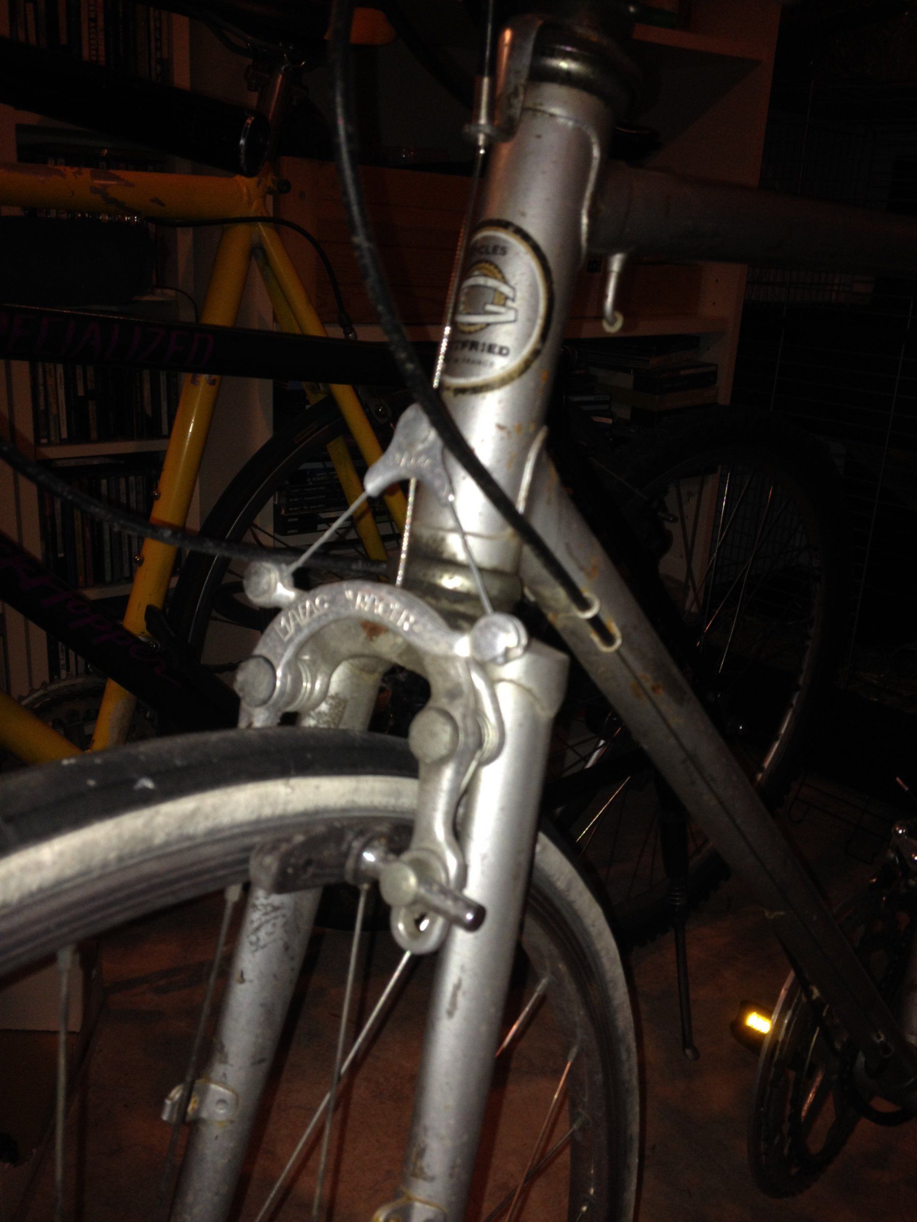

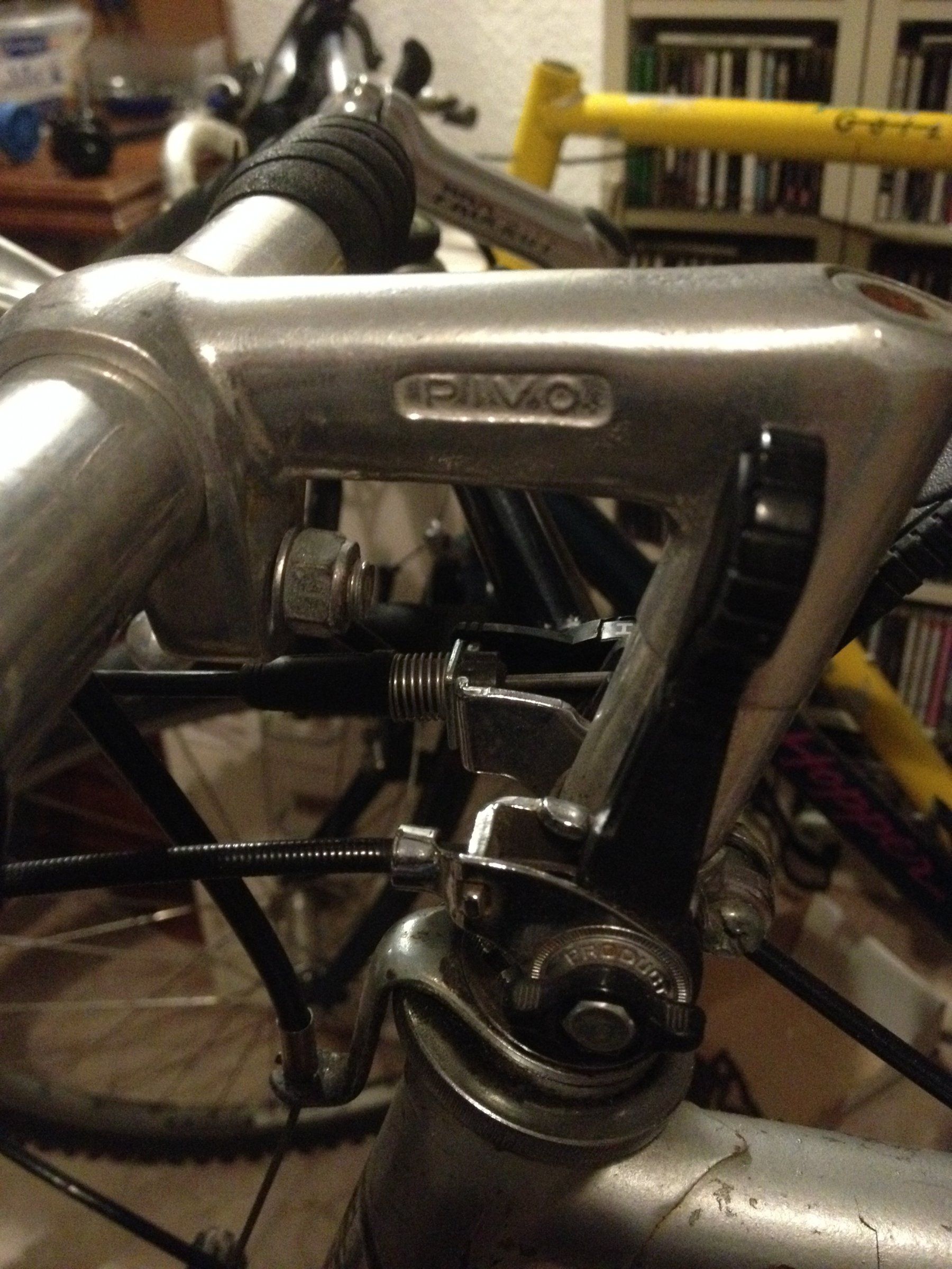

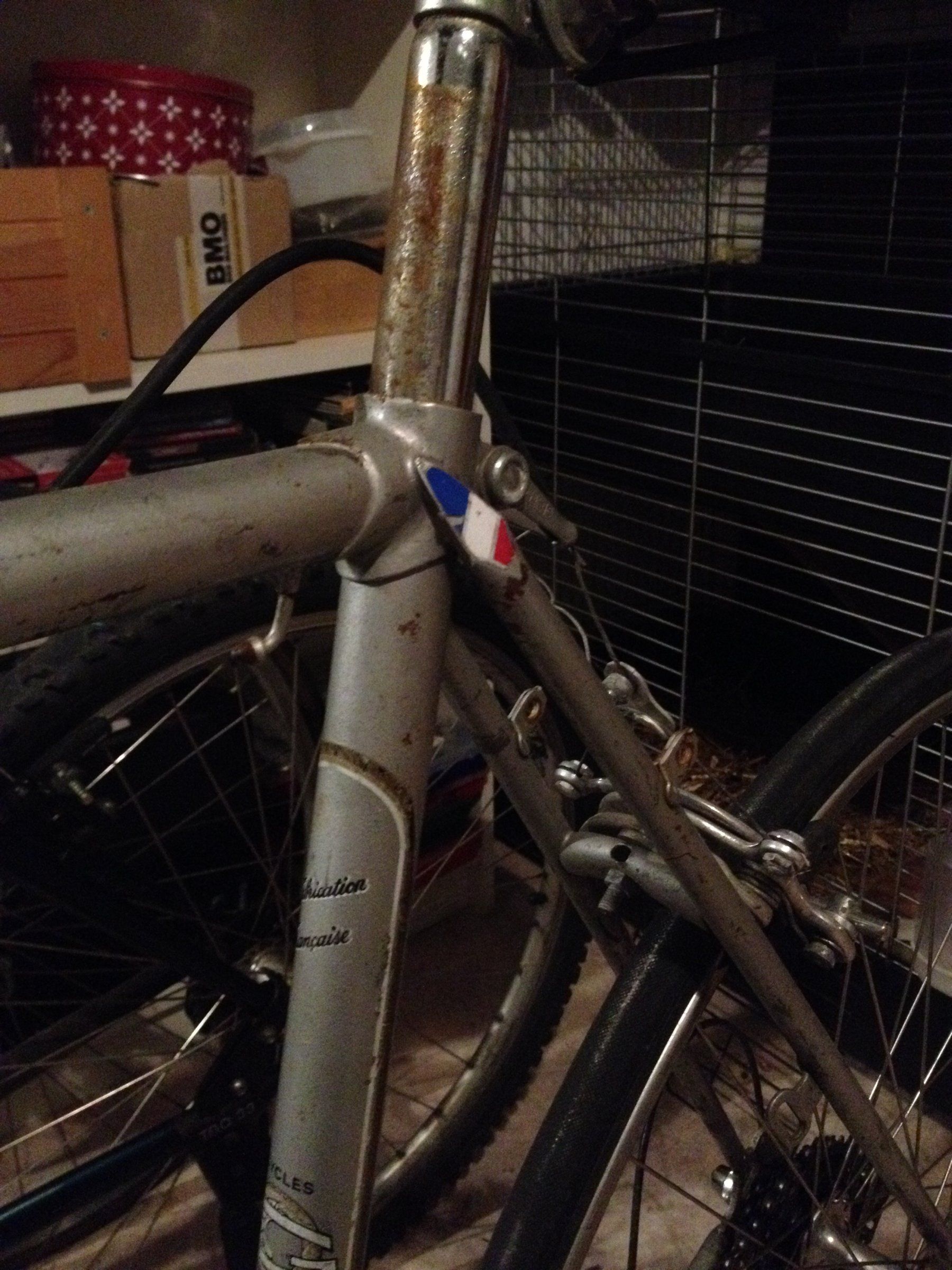

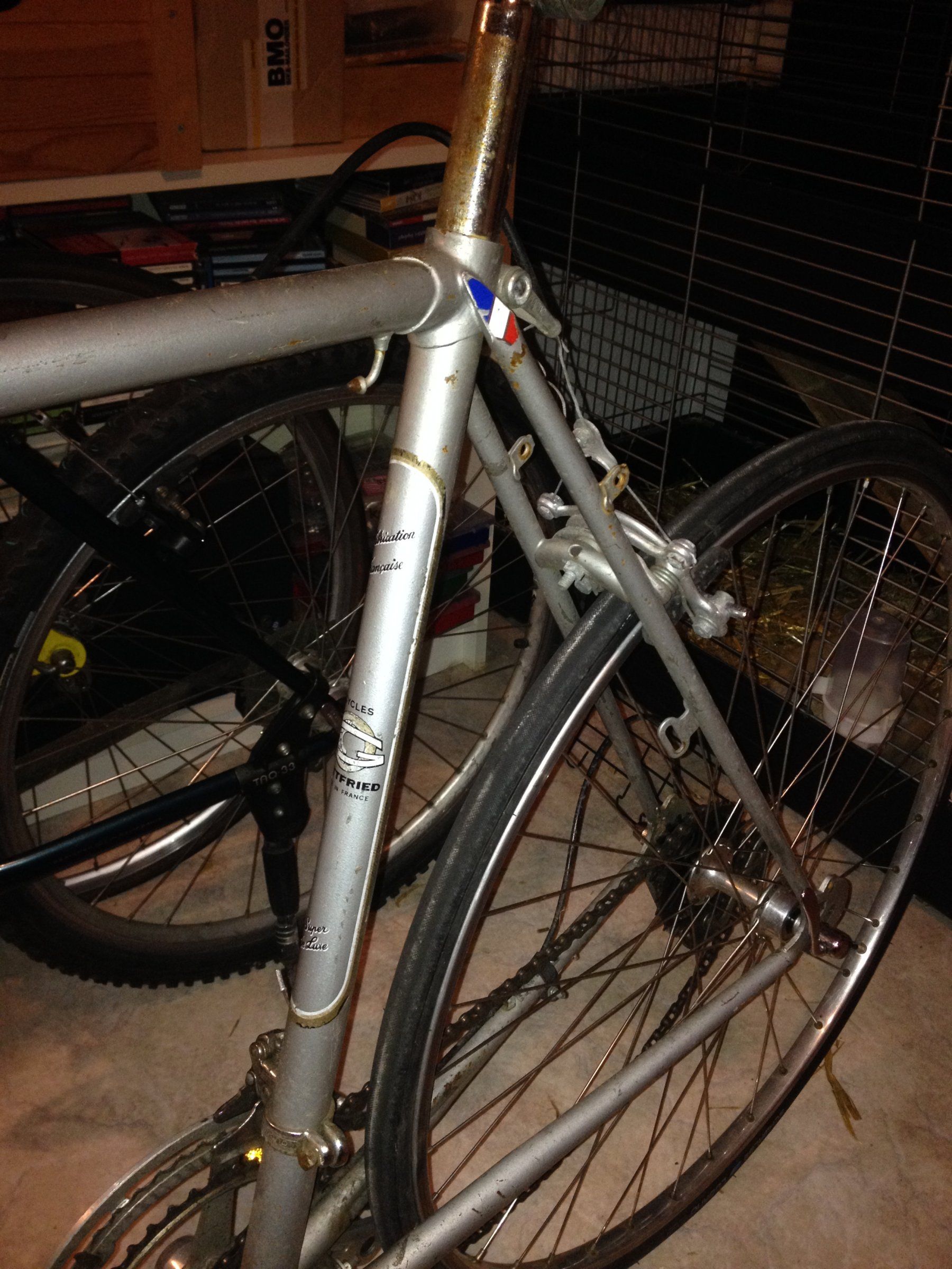

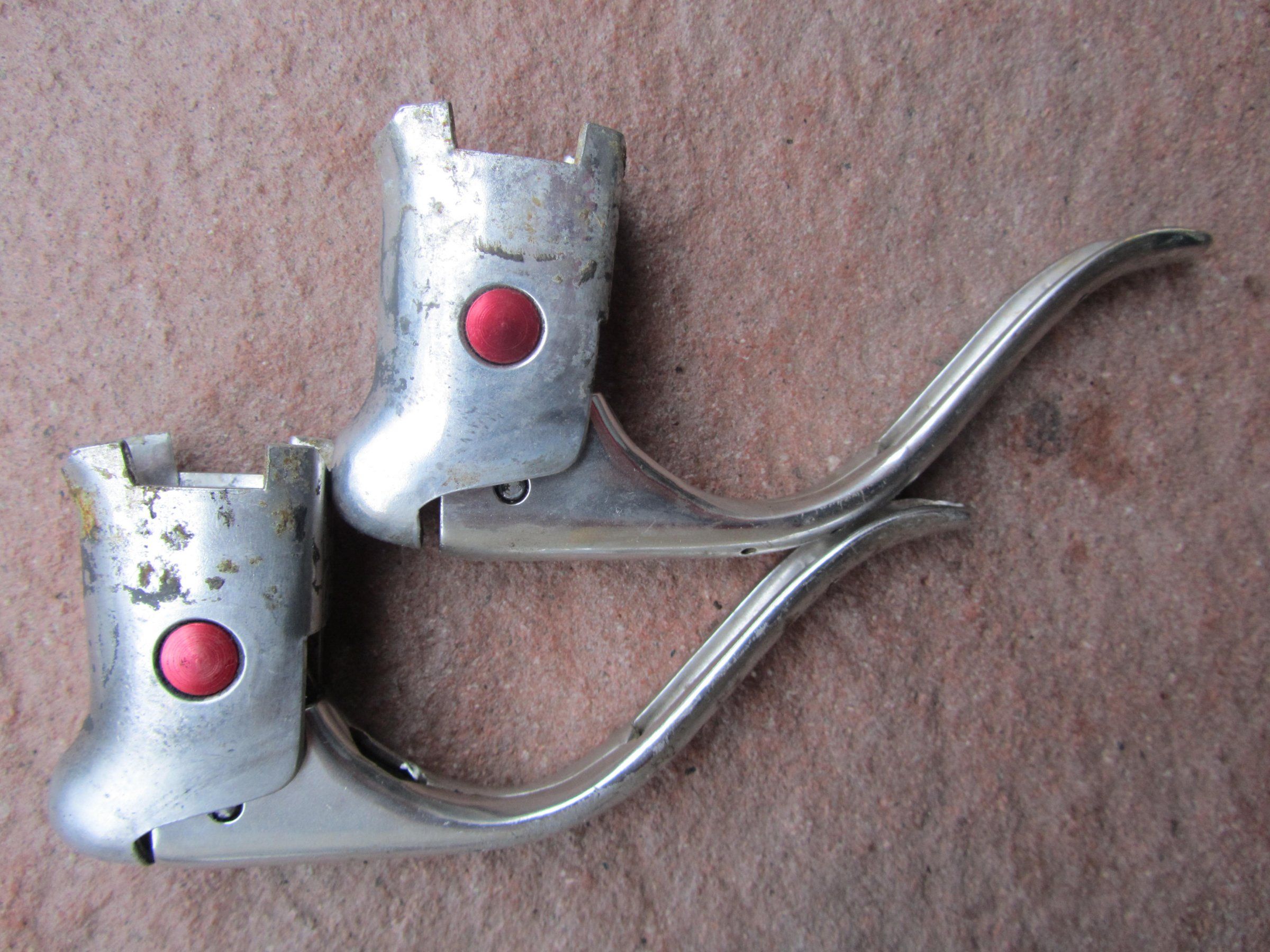

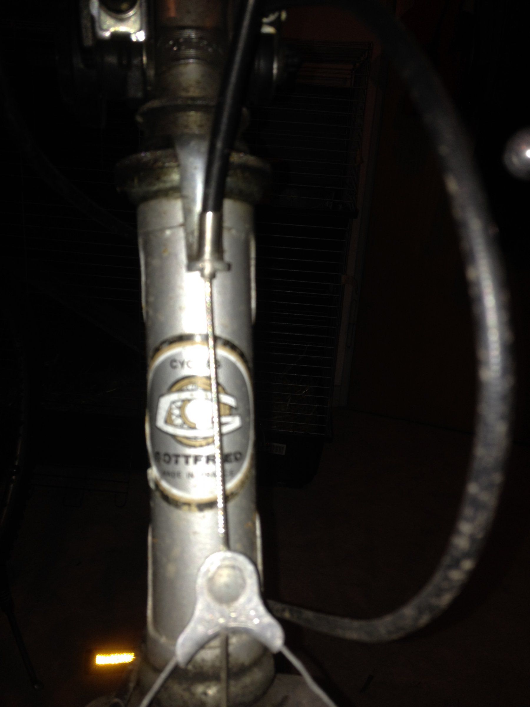

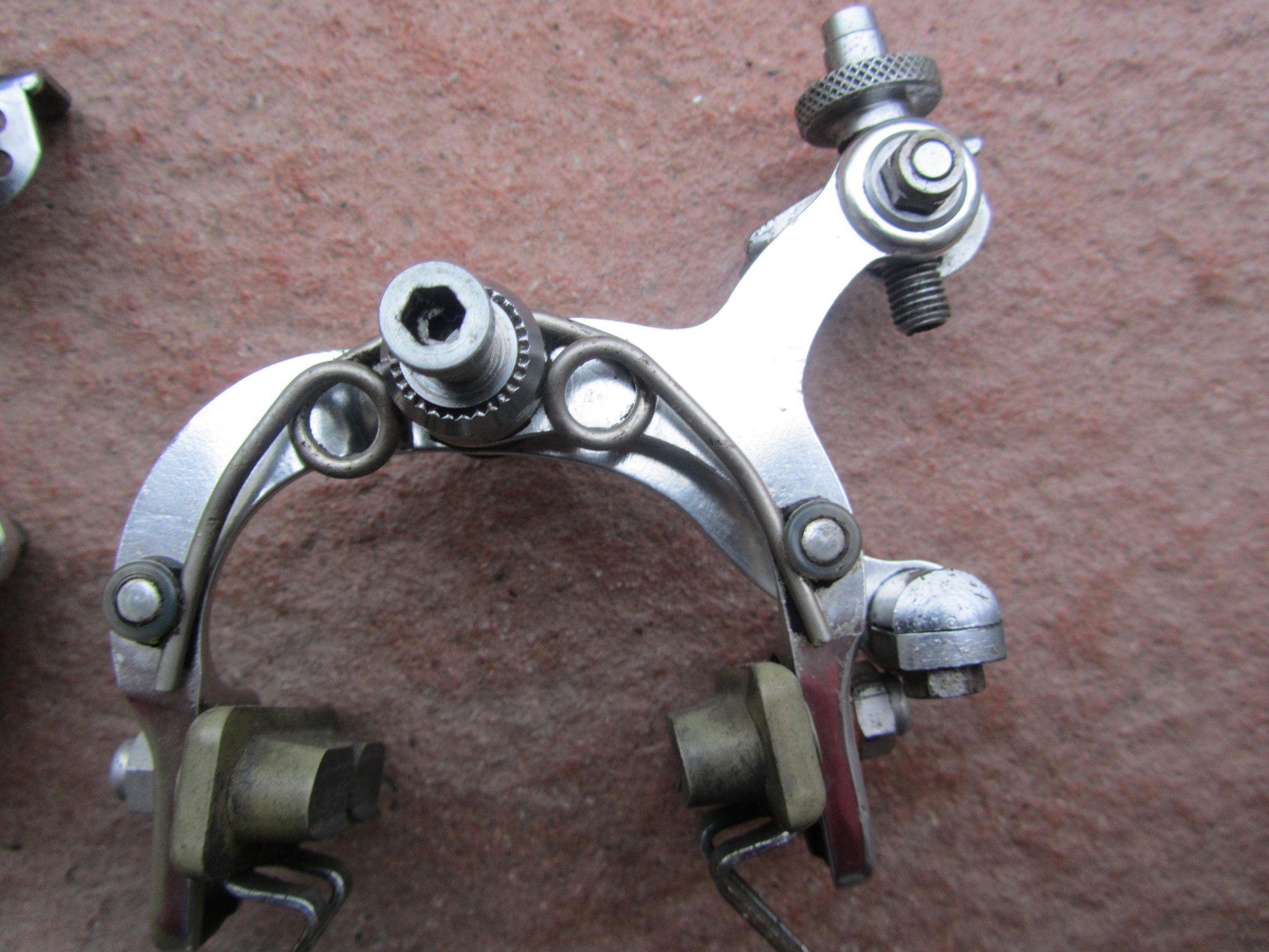

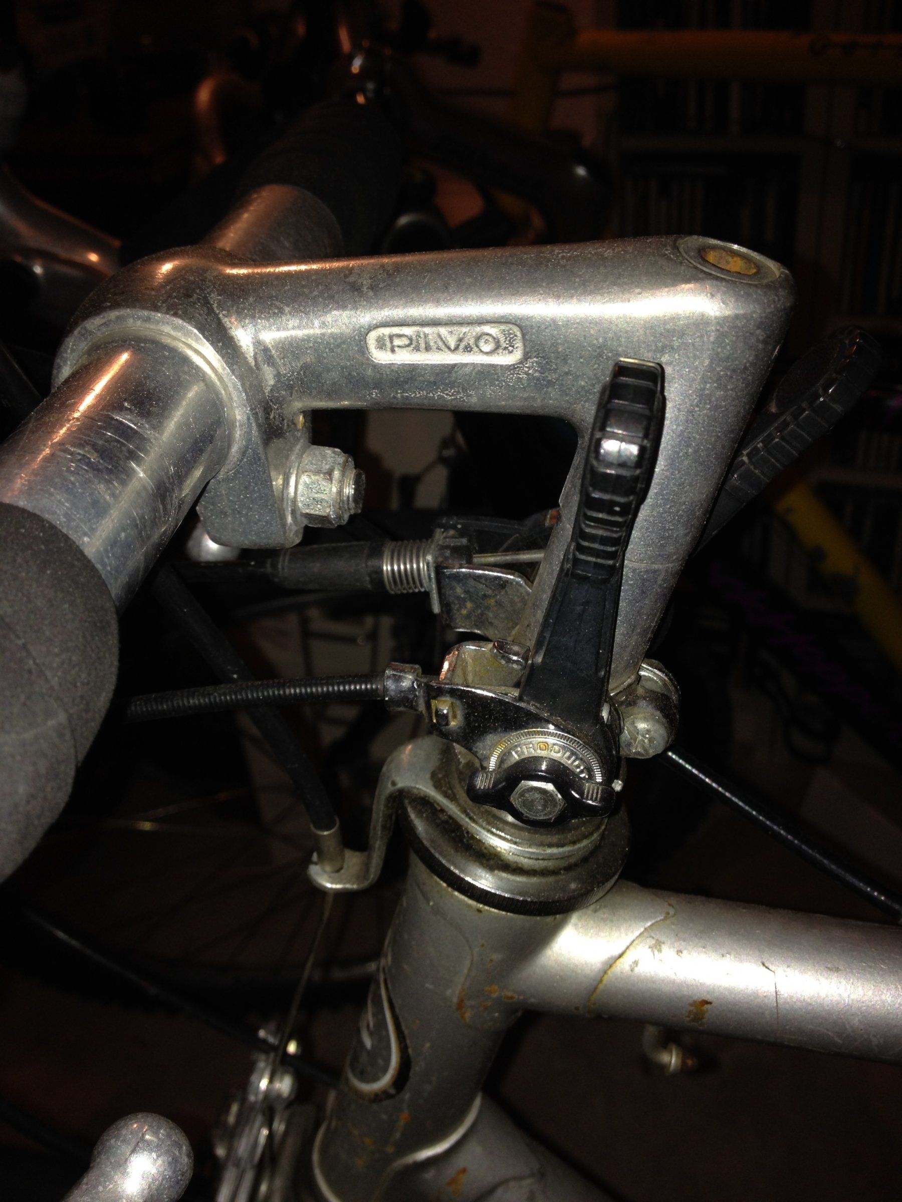

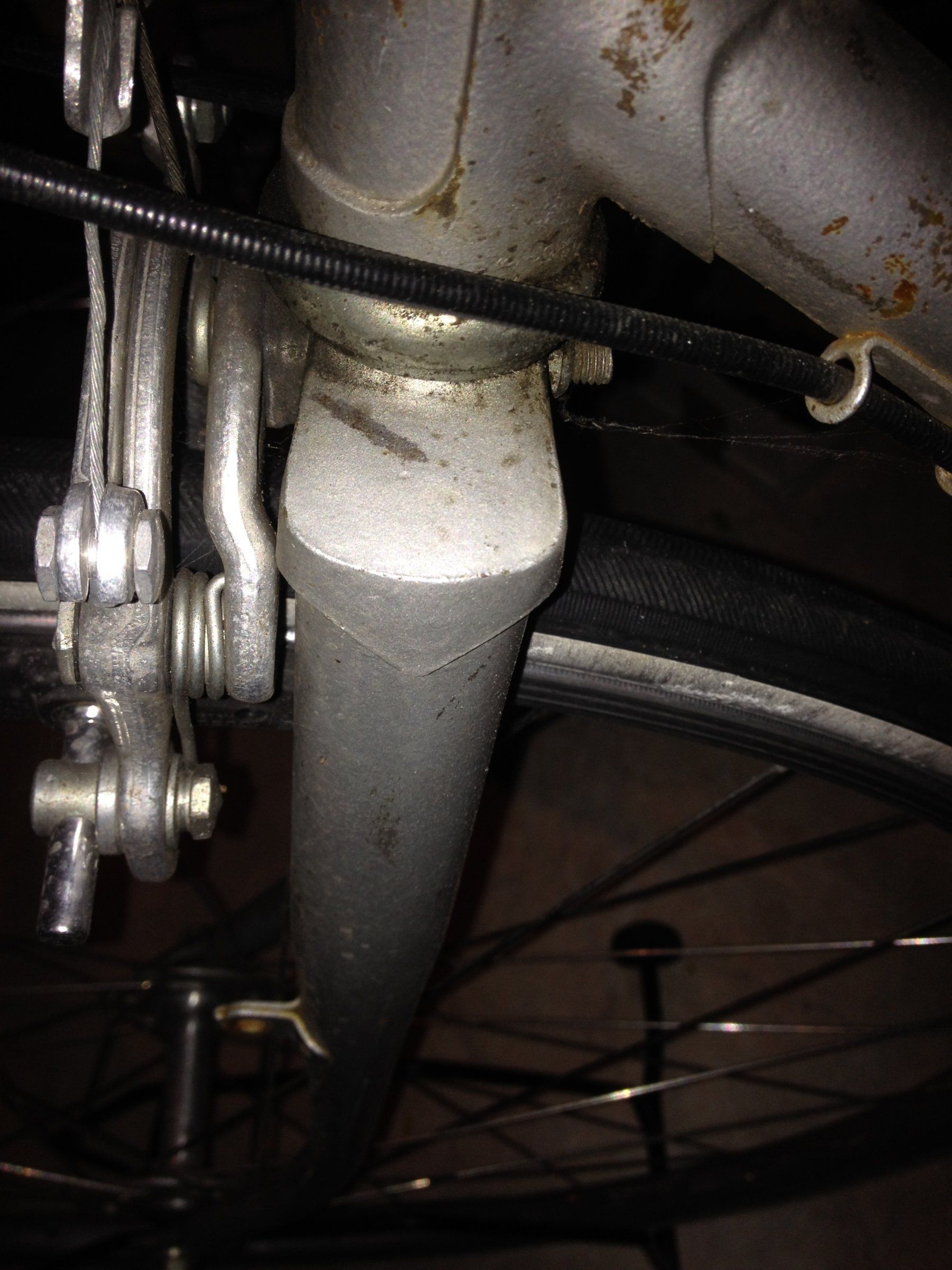

Habe günstig dieses Rad erworben 'Cycles Gottfried'..
sieht für mich wie die franz.Version eines Kaufhaus-Rades aus.. oder täusche ich mich?

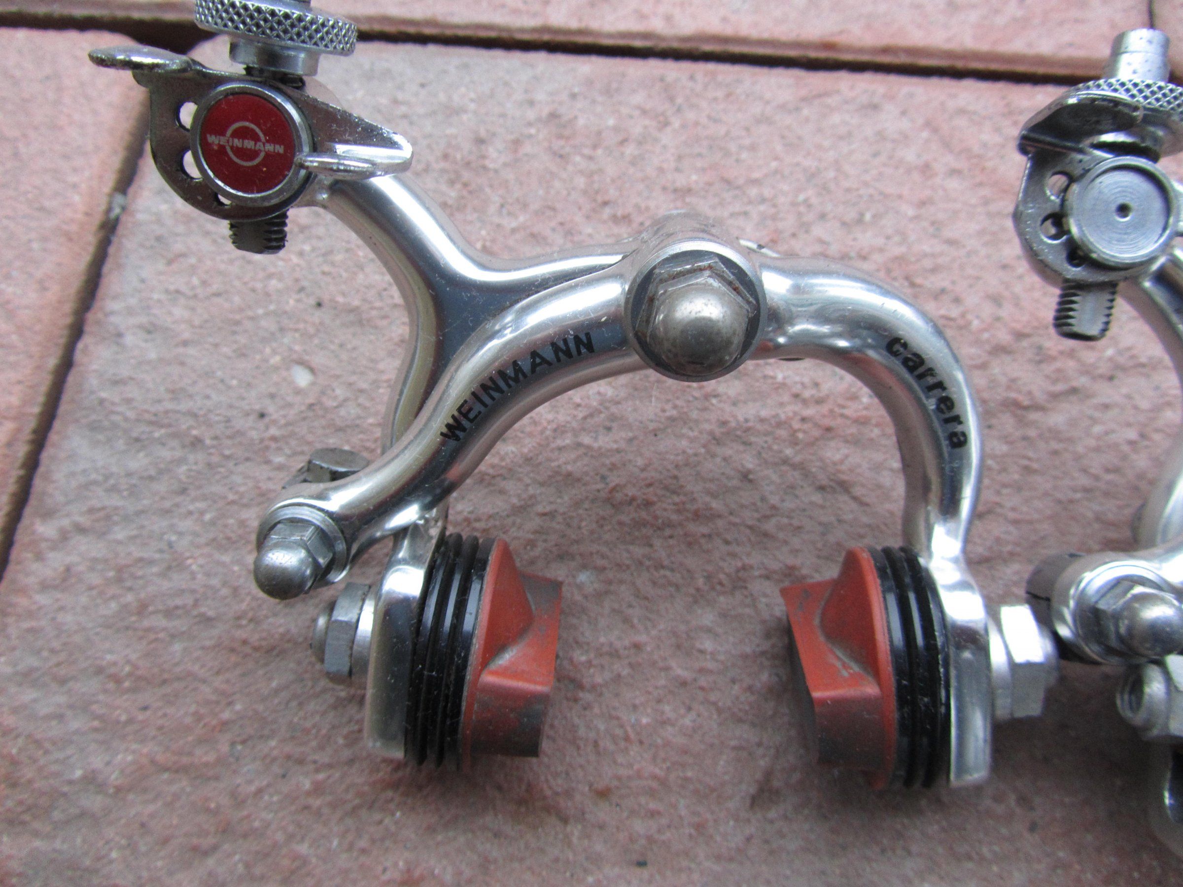

Frage 1) ist das in irgendeiner Form erhaltenswert, oder kann ich es auf den Studi-Hipster-Markt werfen?
Frage2) Sind die Mafac-Bremsen einzeln ggf. für jemanden von Wert bzw. nur der Vorbau..oder sonstwas einzeln?
IMG_5491.JPG IMG_5493.JPG IMG_5494.JPG IMG_5495.JPG IMG_5496.JPG IMG_5497.JPG IMG_5501.JPG IMG_5503.JPG
Anhang anzeigen 508129 Anhang anzeigen 508130 Anhang anzeigen 508131 Anhang anzeigen 508132 Anhang anzeigen 508133 Anhang anzeigen 508134 Anhang anzeigen 508135 Anhang anzeigen 508136
Wegen der Gepäckträgerösen am Hinterrad wohl Sportrad. Ich glaube das einzug erhaltenswerte ist der Name. Ich lache jetzt noch:-)

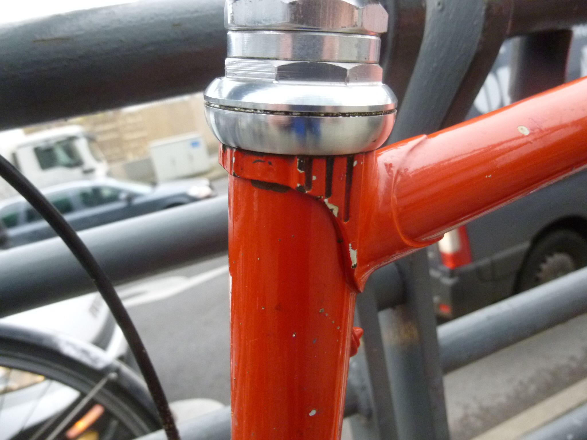

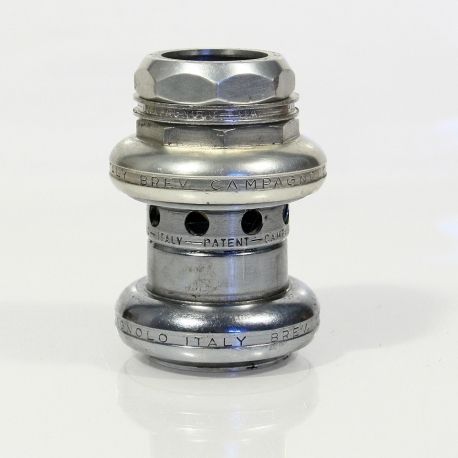

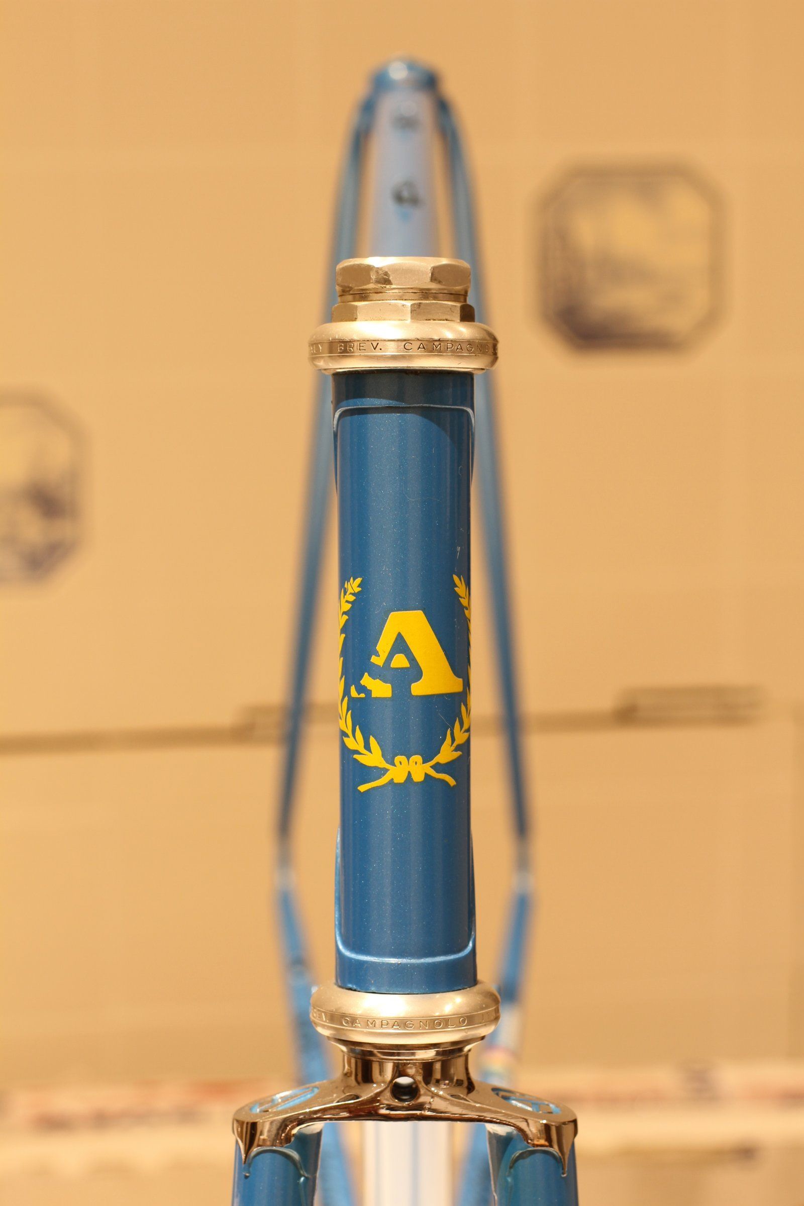

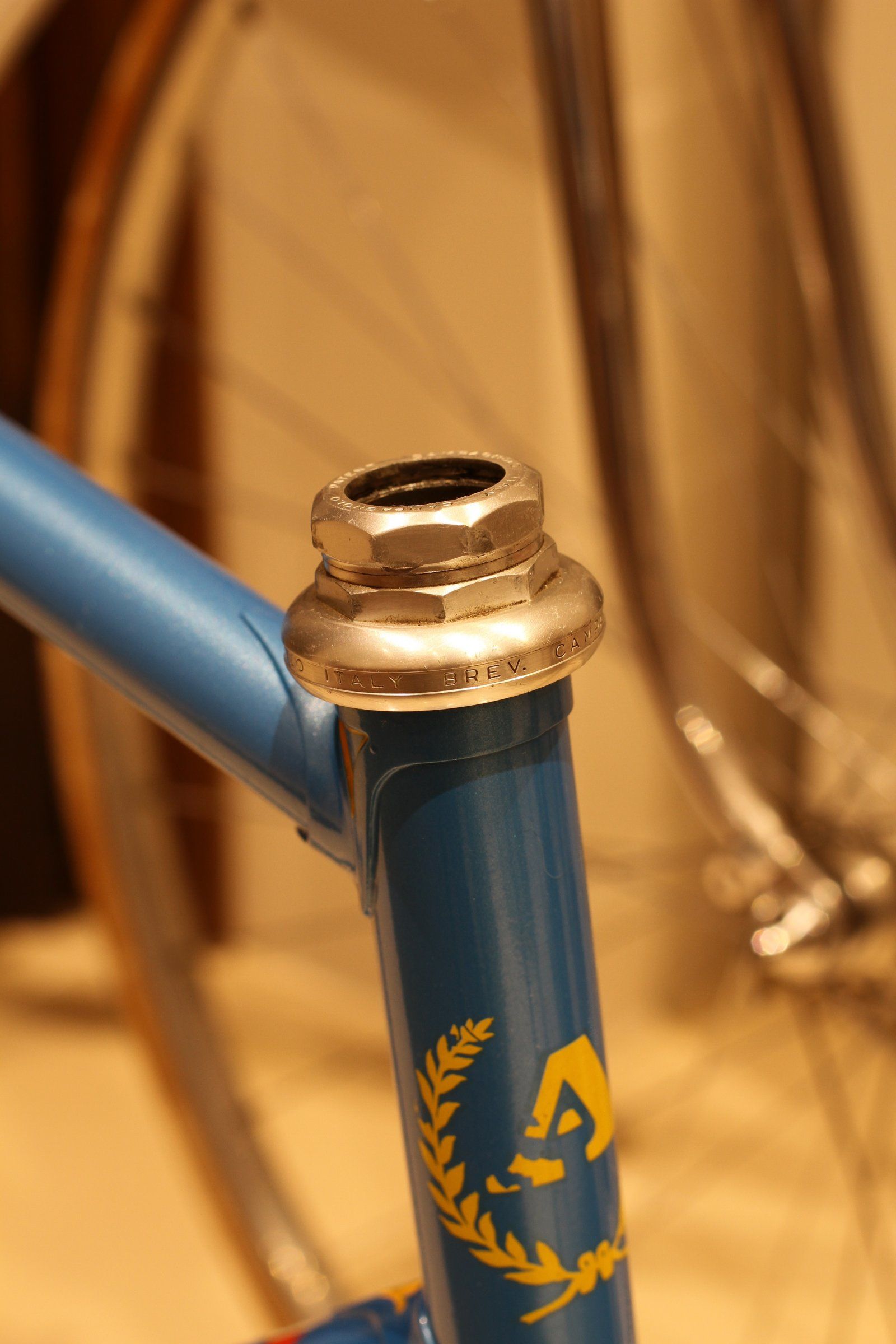

Der an meinem Aquila verbaute Campa-Steuersatz irritiert mich etwas ...
Nuovo Record schließe ich aus, da aus Aluminium und die obere Schale mehr in Richtung Super Record geht, aber dann passt die Kopfmutter nicht. Die ist zwar aus Aluminium aber ähnelt mehr der Nuovo-Record-Bauweise.
Habt ihr vielleicht eine Idee?
http://www.cyclollector.com
was soll daran nicht Super Record sein...????sieht doch alles so aus wie es sein soll...das ist Super record..bis auf dass der tolle
spacerring fehlt.
die kopfmutter ist zudem aus weichem Aluminium und hat so wie in der Regel alle Alu Kopfmuttern erhebliche Ein/Ausbau spuren,weil nicht mit geeignetem Werkzeug zugange gewesen...alles ganz normal.vielleicht bist Du von den spacern irritiert,die so aussehen,als gehörten sie zur Kopfmutter dazu-...

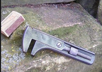

am Besten zum Ein- und Ausbau der Kopfmutter nimmt man einen verstellbaren Engländer mit glatten Flächen,der fest auf zwei schlüsselflächen der Kopfmutter greift.
..die gewöhnlichen Stahlschlüssel vermacken das Teil bereits beim Ansetzen,weil sie meist nicht korrekt maßhaltig sind.
Ausserdem dann ein Vorderrad rein und nicht mit dem anderen Schlüssel versuchen gegenzukontern...wenn der hartnäckig sitzt,
wirst Du die Kopfmutter unweigerlich vermackeln,weil Du dann verreißt und sicherlich auch abrutschst.
Die Kopfmutter?! Sieht für mich im Vergleich etwas anders aus. Die Tatsache, das Super Record = Aluminium schien mir im ersten Moment zu einfach. Ich wüsste sonst auch nicht.
es gibt nur die Super record aus alu...sonst waren alle steuersätze aus verchromten stahl...eine Stahlmutter würde nie so vermackelt aussehen..
