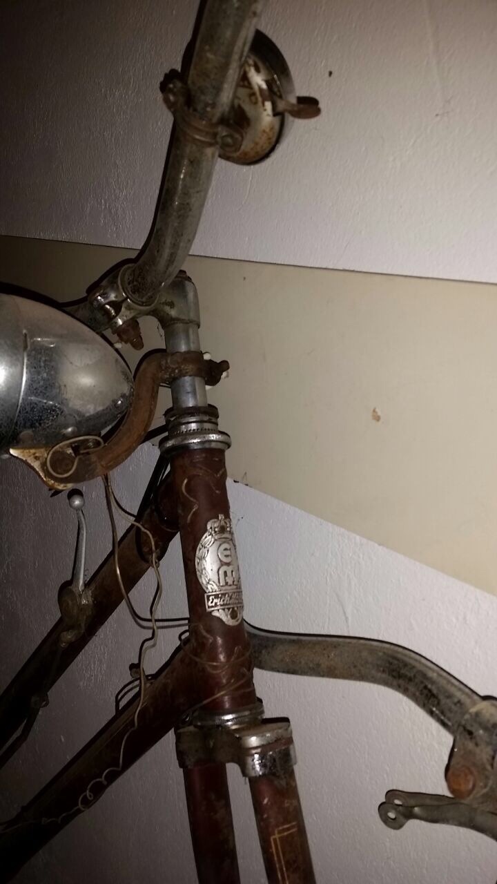

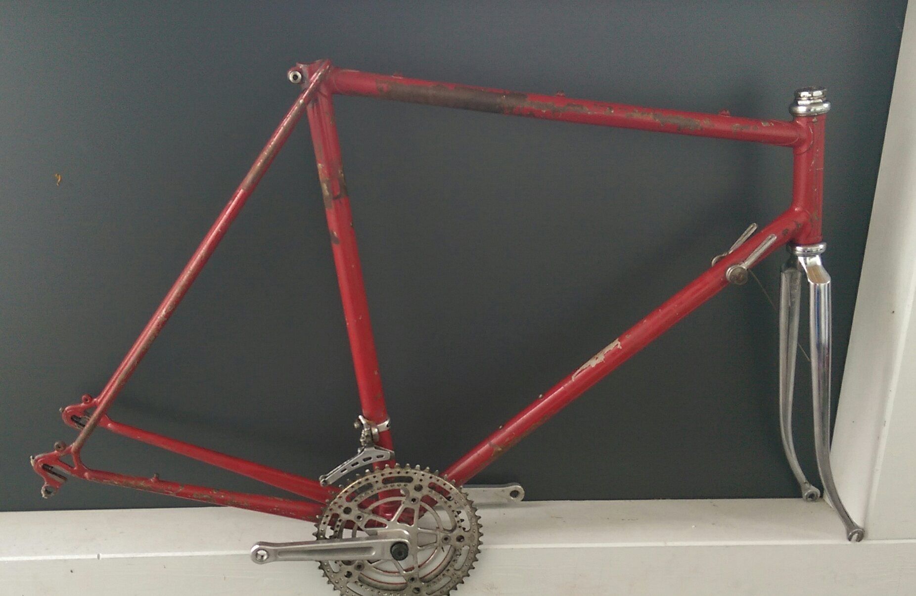

Hat jemand eine Idee was das ist , wie at das ist und was es wert ist ? Oder ob das ganz und gar Müll ist .
@kasitier vllt. ?
schaut "gut" aus ;) also nicht direkt in die Tonne. Erich Mölle war glaube ich nur der Händler, bzw wurden Räder aufgearbeitet. Das Damensportrad scheint etwas besseres gewesen zu sein... 1950er Jahre... mit der Simplex (?) Schalterei inkl. angelötetem Schaltsockel (?). Die zweite Gabel hat eine Lackierung wie ich sie an meinen Expressrädern hatte... Ende 1930er - 1950er Jahre. Torpedo Naben sind immer gut... BJ steht auf den Naben. @byf hatte mal eine gesucht?!

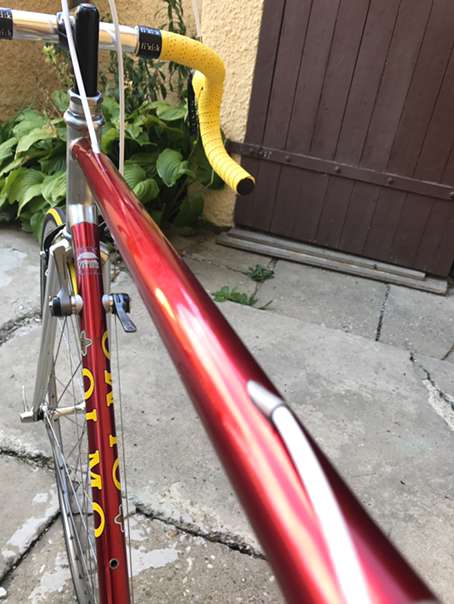

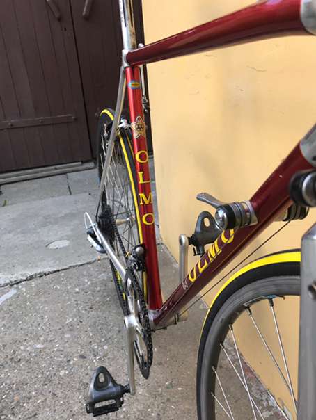

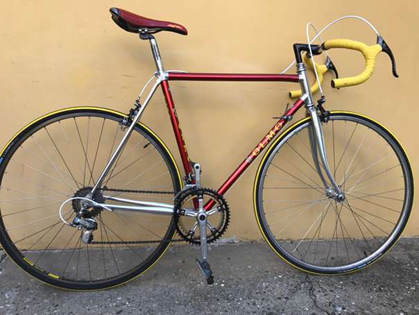

Der VK will 550,- EUR, ich habe ihm zunächst 400,- EUR, dann 450,- EUR angeboten, mehr will ich eigentlich nicht geben. Sollte man auch nicht oder? Hat hier mal wer von OLMO gelabelten Vitus gehört? Ist denke ich auch ein Fake...
https://www.willhaben.at/iad/kaufen-und-verkaufen/d/olmo-rennrad-226896594
Keine Ahnung ob ein Olmo Vitus ein Fake ist.
Nachdem ich ein Peugeot ALAN gesehen habe halte ich aber alles für möglich. ;)
Das obige Rädchen würde ICH aber nicht ohne persönliche Begutachtung kaufen. Die Sattelstütze (die OLMO geritzt ist :D ) ist schon so weit ausgezogen das ich schon sicher sein möchte das da kein Schaden vorliegt.

EDITh würde sich noch ein Detailbild der Tretlagermuffe senden lassen bevor sie überhaupt losfährt:
Ist zwar wahrscheinlich nur ne Gußnaht aber sicher ist sicher.

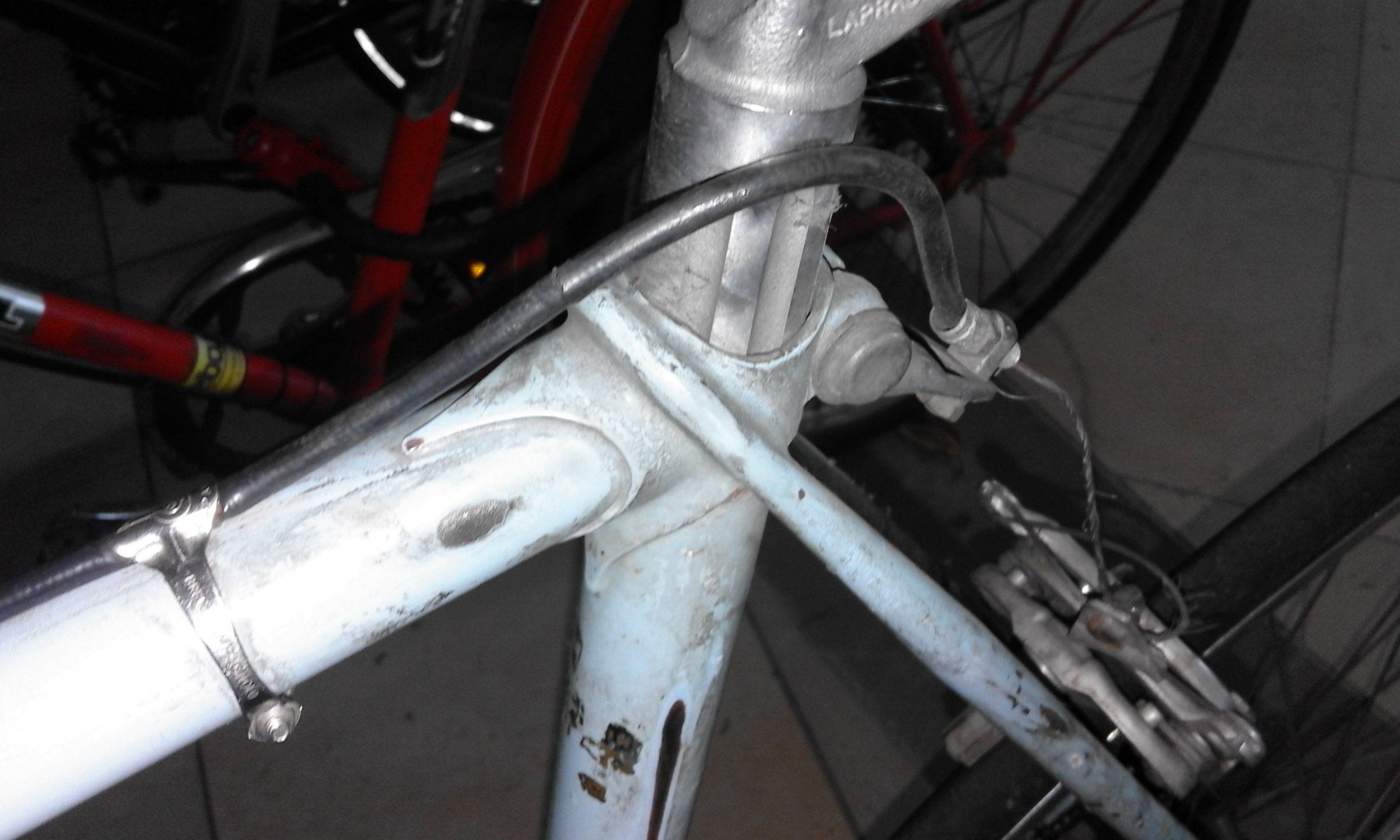

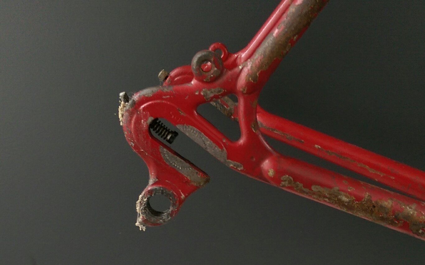

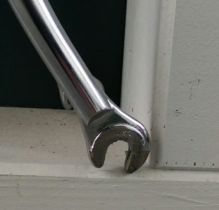

weiß jemand was für ein Rahmen das sein könnte? Es sind eine Stronglight Kurbel, ein Stronglight Innenlager sowie ein Dura Ace Steuersatz verbaut, die Schalthebel sind von GianRobertRostinante (1).jpg Rostinante (2).jpg Rostinante (3).jpg Rostinante.jpg und auf den Ausfallenden der Gabel lese ich so etwas wie GE-TH...
Was französisches vielleicht?

Das ist richtig, ich würde auch jemanden hin schicken - aber hältst du den Preis für gerechtfertigt? Ich meine es sind schon schöne Dinge dran, u.a. der LRS, die Bremsen, eben die Stütze. Aber 550,- kommen da bei mir noch lang nicht zusammen. Eben hat er mir geschrieben dass ich es für 450 mit nem Tricolore LRS nehmen kann...
weiß jemand was für ein Rahmen das sein könnte? Es sind eine Stronglight Kurbel, ein Stronglight Innenlager sowie ein Dura Ace Steuersatz verbaut, die Schalthebel sind von GianRobertAnhang anzeigen 504500 Anhang anzeigen 504501 Anhang anzeigen 504502 Anhang anzeigen 504503 und auf den Ausfallenden der Gabel lese ich so etwas wie GE-TH...

was hat es denn für Gewinde?
Danke im Voraus
Stefan
Uffe Forke KÖNNTE was mit TANGE - xxxxx stehen, evtl eine nachgerüstete Standartgabel?
Auf den hinteren Ausfallern KÖNNTE Shimano stehen.
Aber wenn Du uns die Bilder noch mal in scharf präsentierst wird es einfacher. ;)
Welchen Gewindetyp hat das Tretlager?
EDITh fragt auch noch nach einem Bild der Tretlagermuffe von unten.
Das könnte vieles schnell erklären.
Ach der böse Preis. :oops:
Also ich würde (wenn ich einen Rahmenschaden ausschließen kann) für das gezeigte Rädchen eher 400€ ausgeben wenn ich es nicht befummeln kann.
Dann ist ggf. noch etwas Luft für verdeckte Schäden (Lager).
Vor Ort würde es vielleicht auch etwas mehr werden wenn es mit mir "spricht".
Ohne es an irgend etwas festmachen zu können habe ich bei dem Teil ein merkwürdiges Gefühl im Bauch............
........habe mir die Bilder nochmal angesehen.

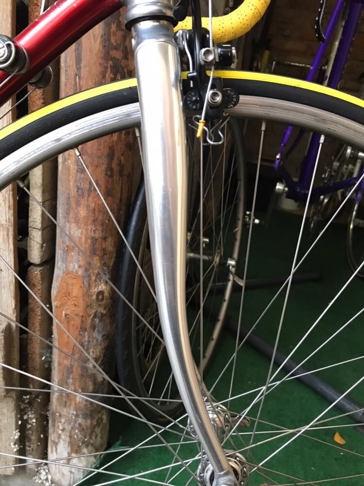

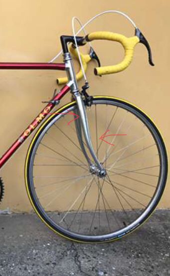

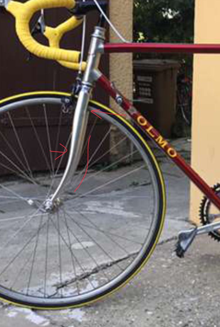

Auf eins zwei Bildchen hat die Forke einen merkwürdigen Schwung.
Also wenn es bei mir um die Ecke wäre, würde ich es mir ansehen und wenn ich völlig begeistert bin auch 500€ zahlen.
Remote würde ICH die Flossen von lassen.
Genug Infos?

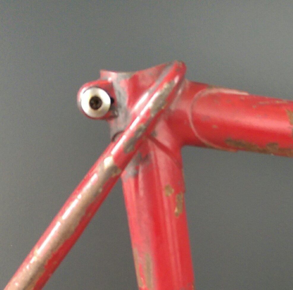

mit ein bisschen Phantasie ist dieser "Schwung" auch im Oberrohr bemerkbar.
Der Rahmen hat deutlich ne Stauchung, sieht man auch am Oberrohr....
Anhang anzeigen 504514 Anhang anzeigen 504515 Anhang anzeigen 504516
Oha, die Kollegen haben da wohl recht......wenn die Cam nicht Schuld ist.
Ja danke das unterstreicht mein Gefühl :confused: aber ich will an die Bremsen! o_O:)
Dann erkläre dem VK was er für'n Schrotthaufen hat und biete ihm nen guten Preis für die Bremsen.
Er wird Dich lieben. :D

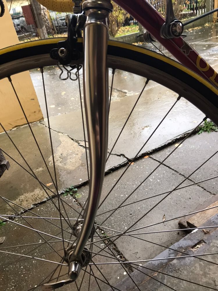

Ja, begeistert isser nicht. Hier noch weitere Bilder von der Gabel:
Anhang anzeigen 504520 Anhang anzeigen 504521
Er hat das angeblich nicht gewusst...
Kann sogar sein.
Wenn man nur ein Rennrad hat und auch nur wenig Erfahrung mitbringt spürt man ggf. gar nicht das dieses Teil nen Hau hat. Wird vielleicht als sehr wendiges Sportgerät empfunden.
Aber nu weiß er es und muss sich nen Kopp machen.
Die betreffende Naht ist übrigens intakt :cool::p:rolleyes:
