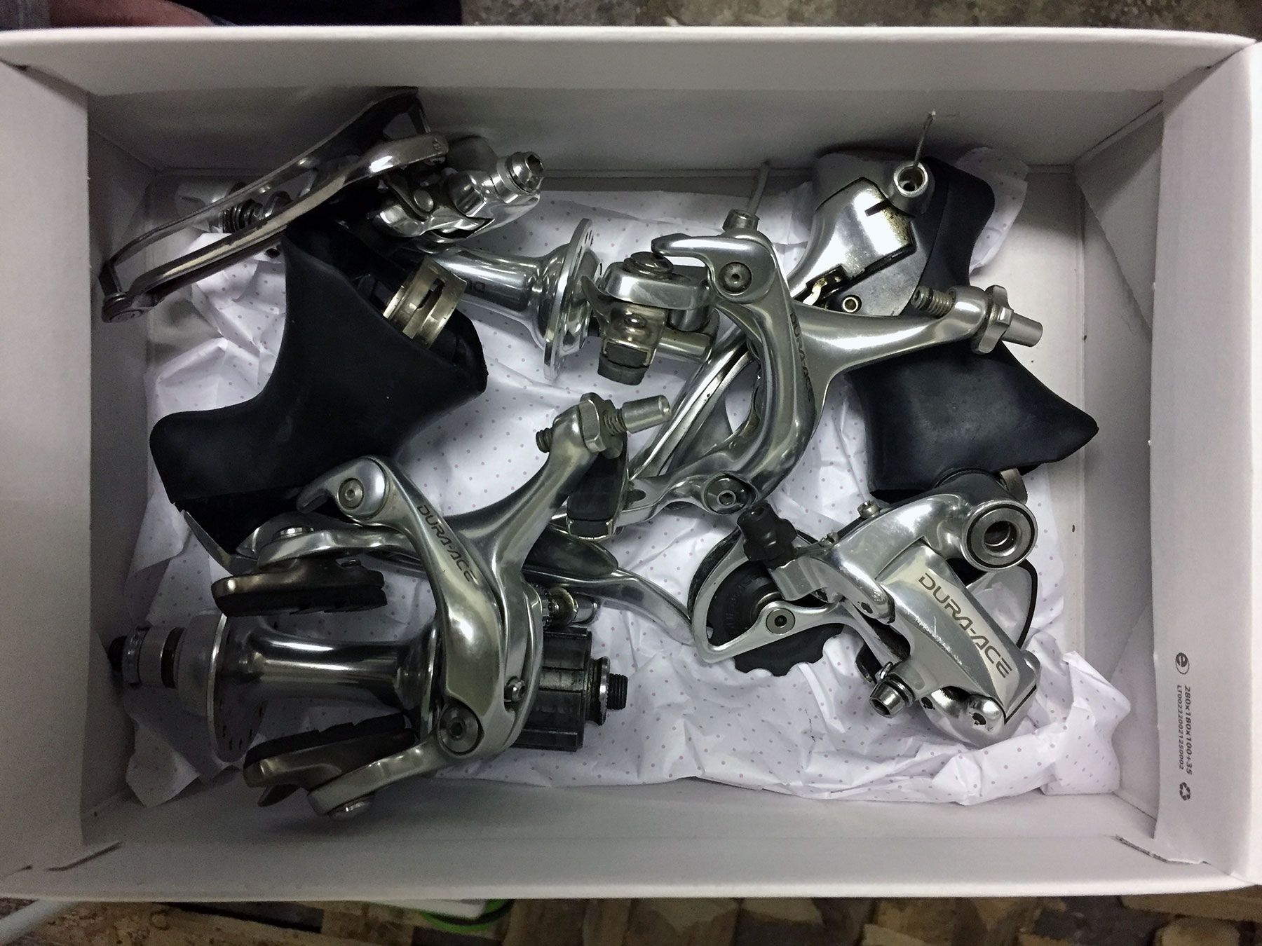

Ich habe schon lange, lange eine gut erhaltene Shimano 7700er-Gruppe im Keller liegen. Ohne Kurbel und Steuersatz.
Nabensatz, Umwerfer (Anlöt) und Bremsen sind in gutem bis sehr guten Zustand. Leider fehlt bei der Hinterradnabe der Schnellspanner. Das Schaltwerk sieht ähnlich gut aus, hat allerdings an der unteren Kante einen langen Kratzer (siehe Foto). Und die STI-Hebel sind gut gebraucht, eher so Zustand befriedigend.
Was meint ihr, könnte das Set wert sein?

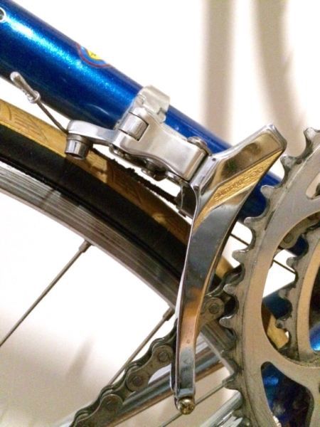

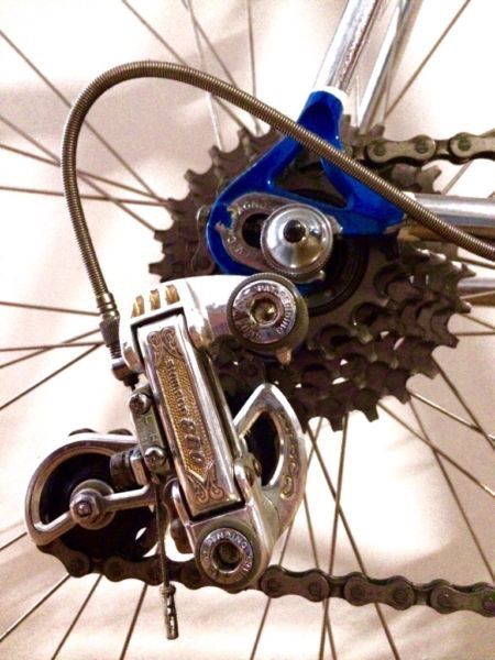

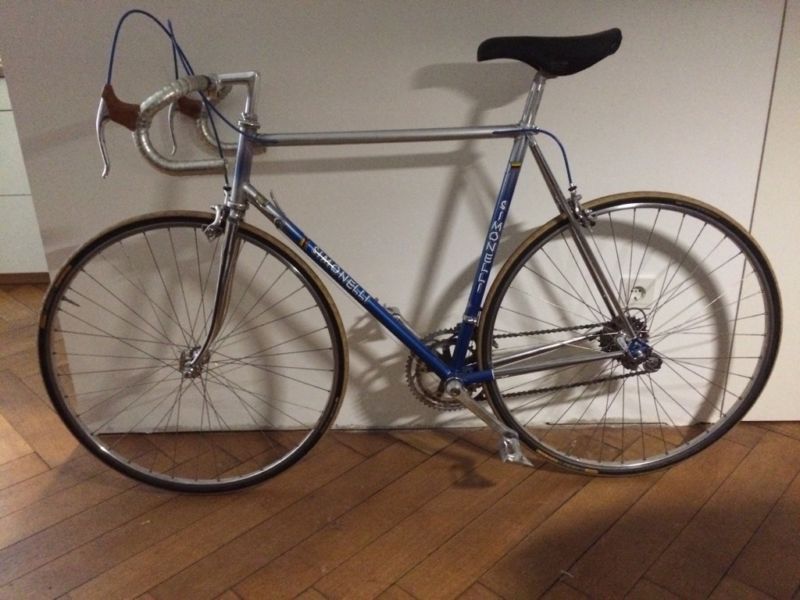

Moin,
ich bin "günstig" an dieses Rad bekommen und hätte gerne eine Einschätzung zum Rad und den Teilen.
Sind diese golden hinterlegten Schaltgruppen teile tatsächlich selten? Bzw meint ihr ich werde sie noch los, wenn ja was bekomme ich da so?
Finde das Rahmenset toll, und hatte überlegt das Rad zu schlachten und dann eine etwas modernere Gruppe dran zu bauen, würde aber gerne erstmal eure Ratschläge dazu hören(lesen)... Also ob sich das lohnt, bezüglich gruppe loswerden und ob das Rahmenset tatsächlich so toll ist, dass sich die Arbeit lohnt.

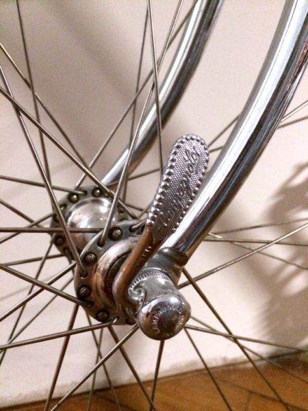

Selten sind sie, weil sie jemand mit goldener Farbe ausgelegt hat, ja.. Das war allerdings nicht der Originalzustand.. ;)
Das Schaltwerk ist ein 600 EX (Arabesque) und ist ca 25 - 35 € wert, je nach Zustand. Der Umwerfer ist ein späterer 600 und sollte 15 - 25 € bringen..
Da hat sich jemand selbst dran ausgetobt. Die Bremsen sind eine Generation neuer als das Schaltwerk, zusammen mit den Campa-Schnellspannern sieht das nach "genommen was gerade da war" aus. Eine modernere Gruppe ist mMn deplaziert an dem Rahmen, aber das habe ich auch schon durch und das T-Shirt.

Bezüglich moderner Gruppe:
Der Rahmen ist für eine Einbaubreite von 126 mm ausgelegt. Das heißt, du müsstest den Rahmen weiten oder weiten lassen, damit da eine Nabe mit 130 mm passt. Der Rahmen ist durchaus schick. Ich persönlich würde die Shimano 600 da lassen, wo sie ist und dann fahren.
Würde ich auch so machen...

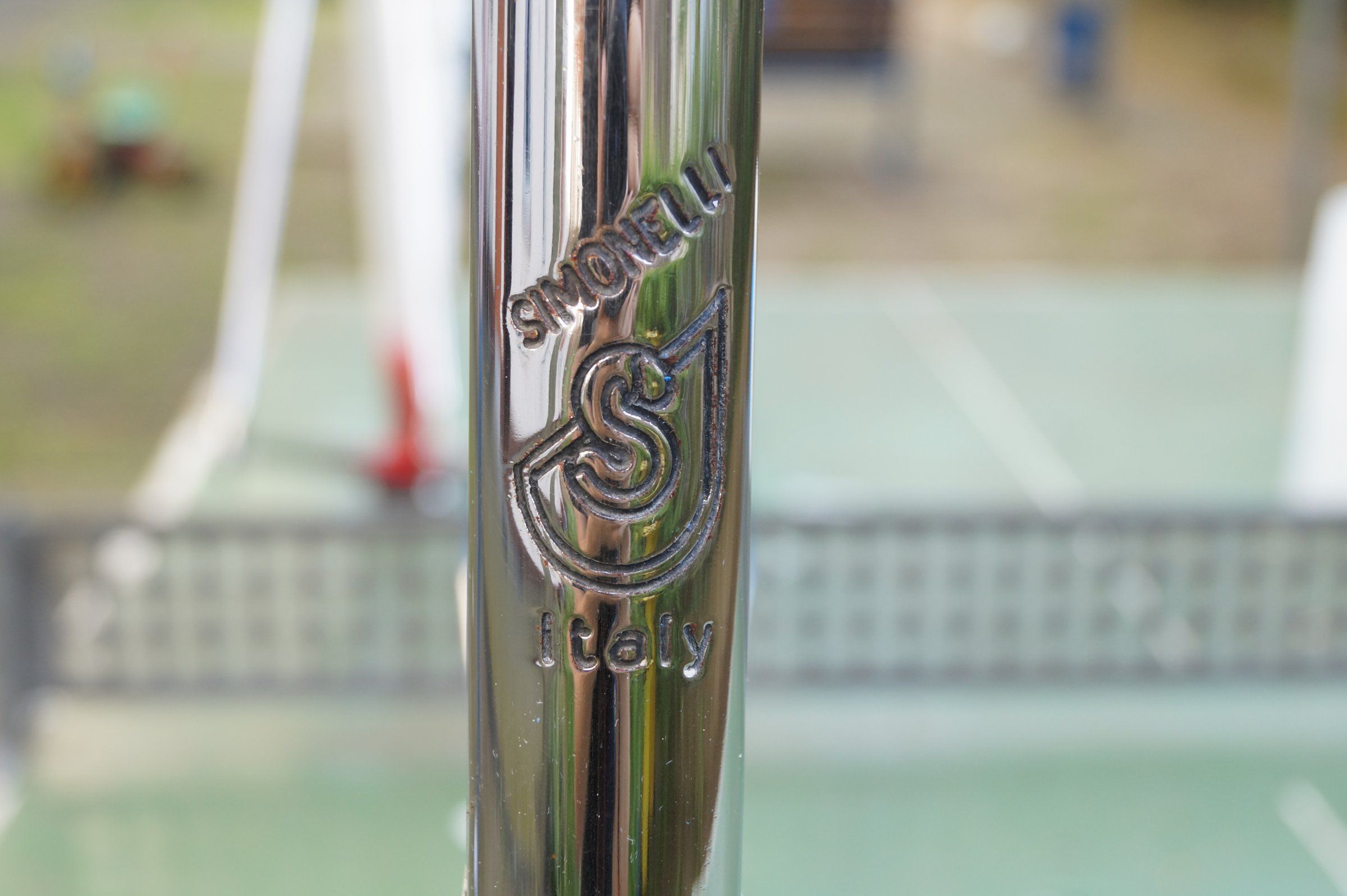

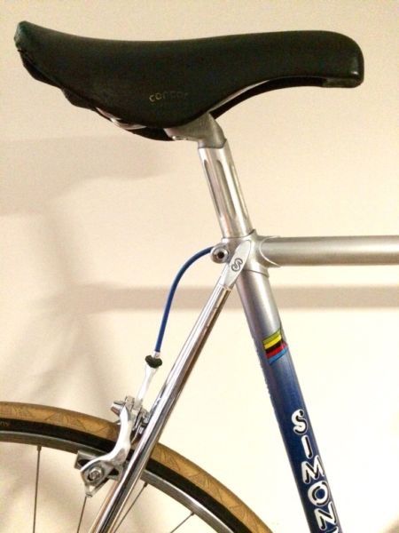

Simonellis hab ich inzwischen viele gesehen und auch 3 in der Hand gehabt.
Top-Modell ist das Specialissima aus SLX/SPX mit abgeflachten Hinterbau und Gabel.
Zudem ist das Steuerrohr mit Sichtchrom überzogen.
Ich habs auch in den KA gesehen , fand 425€ viel zu heftig für den Rahmen mit der Ausstattung.
Sehe es eher bei 260€ - 290€.
Kleiner Nachtrag:
Laut Kofferwaage hat der Rahmen ca. 2.7kg mit Lagern. Wenn ich 120g für den Steuersatz und 300g für das Tretlager abziehe, dann komme ich bei ca. 2.3 kg an.
Sagen wir 600g die Gabel, dann wirgt der Rahmen ca. 1.7kg bei rh53. Ist das realistisch? Und spricht das in Kombination mit der 27.2mm Stütze nicht für einen col. SL Rahmen? Anhang anzeigen 466866
Ich hoffe, meine Darlegungen zu dem Thema waren eindeutig, aus SL kann der Rahmen nicht sein, da er zu alt ist. Bei gleichen Wandstärken ist der Gewichtsunterschied verschiedener Stähle allerdings kaum messbar, daher ist das Rahmengewicht eher das Ergebnis der Wandstärke. Dein Rahmen ist nicht aus dem Aelle geröhr, was in den 80ern zu einem reinen Einsteigergeröhr wurde. Ich schätze 1850 Gramm wiegt der Rahmen minimum, ansonsten wäre der deutlich leichter als mein Specialissima gleicher Bauart.
