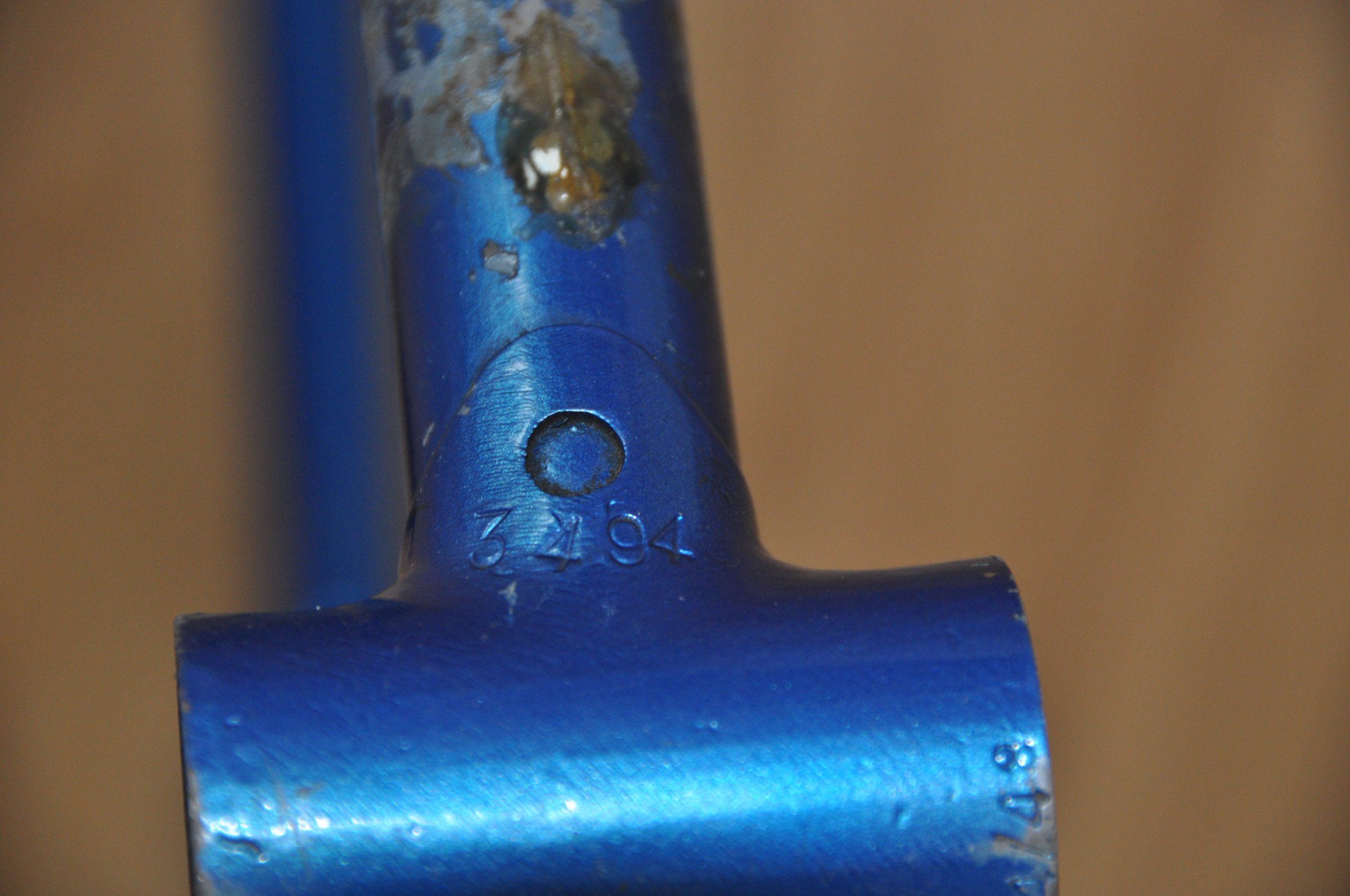

...bau mal die Gabel aus.
Wenn du inseitig Bohrungen für ein Steuerkopfschild siehst, könnte es ein Cinelli B aus den 60er Jahren sein. Die Gabel wurde sicher einmal ersetzt und gehört nicht zum ursprünlichem Set.
Anscheinend ist irgendwann leider auch mal das Schaltauge abgebrochen...
:daumen: Sieht bzgl. Muffen und Hinterbau genauso aus wie das grad bei ebay angebotene

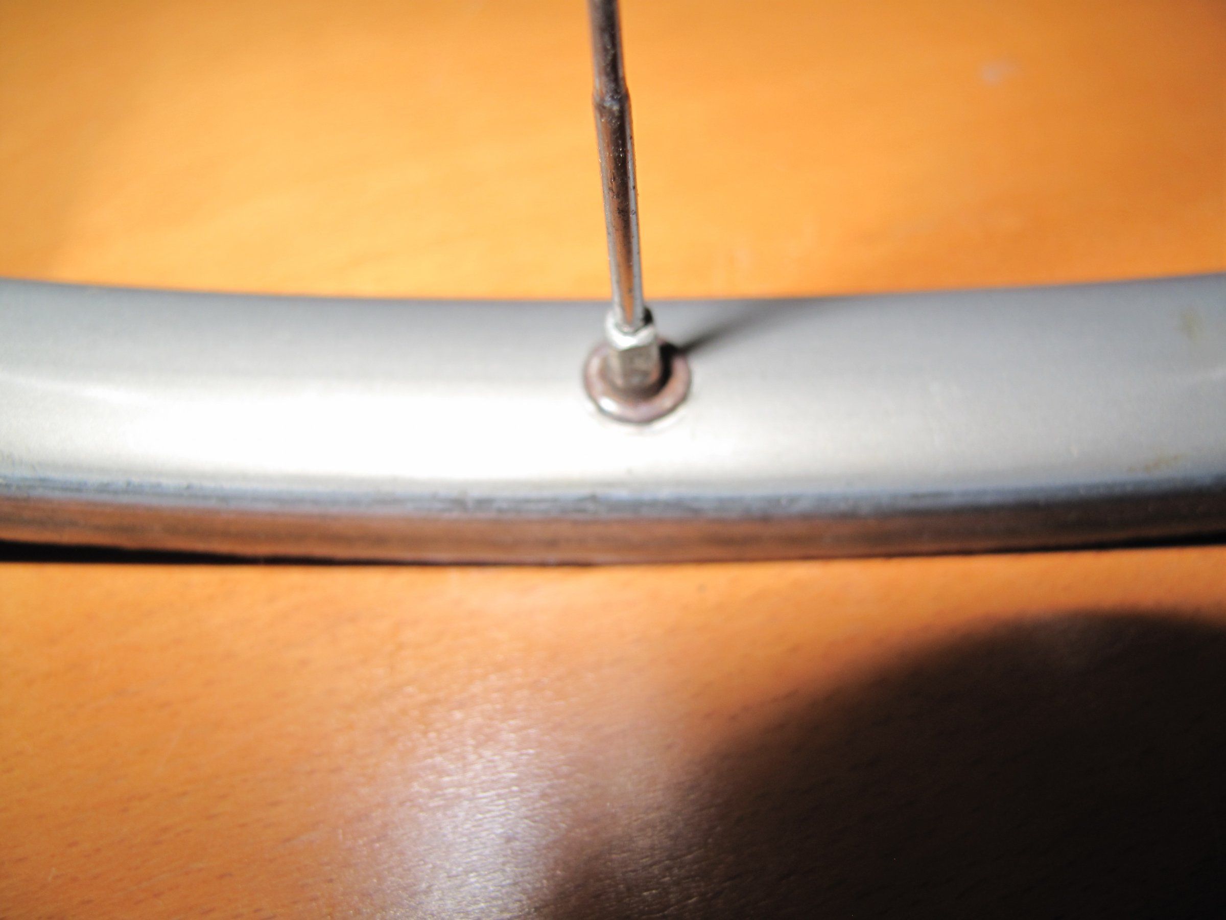

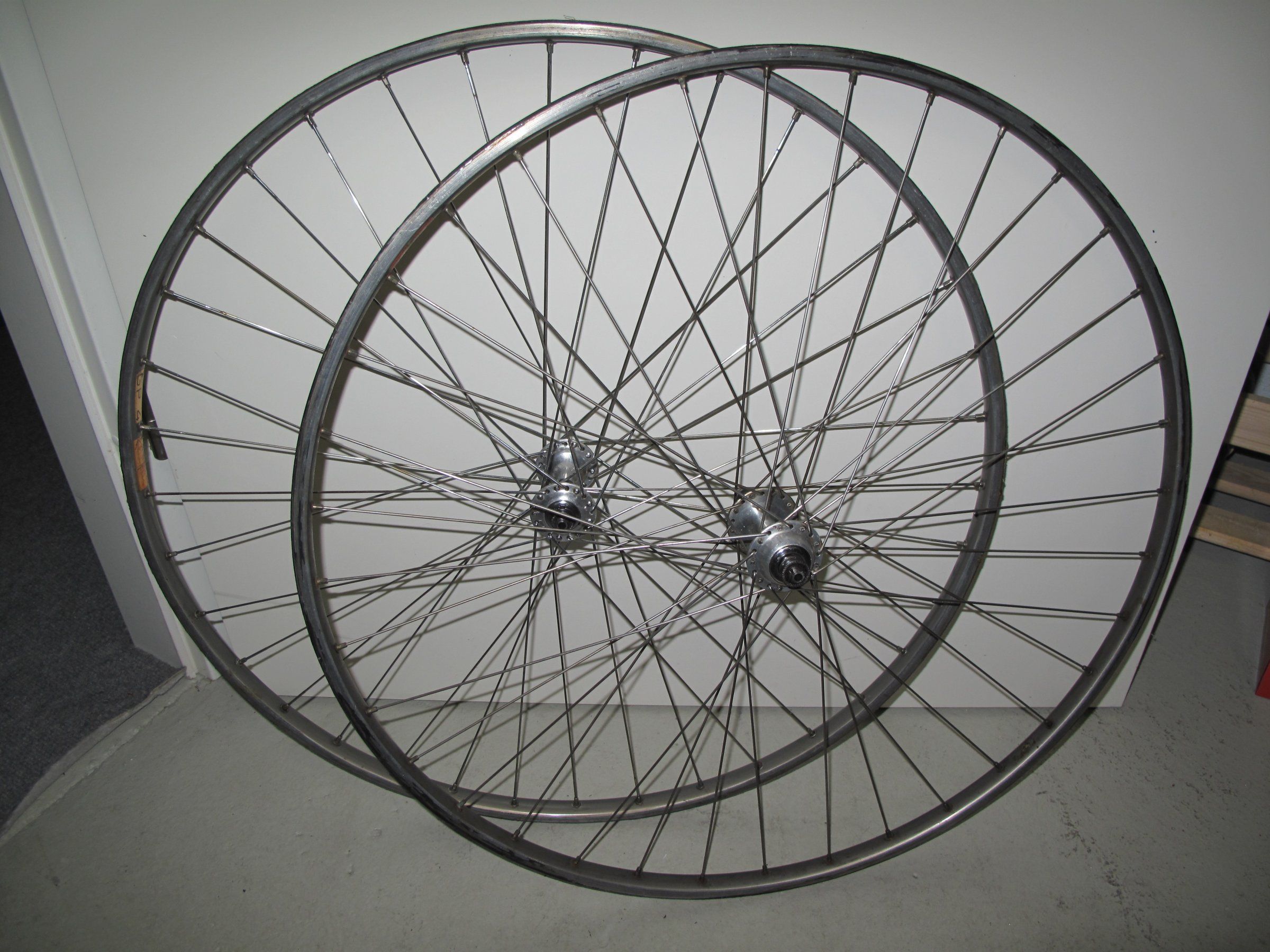

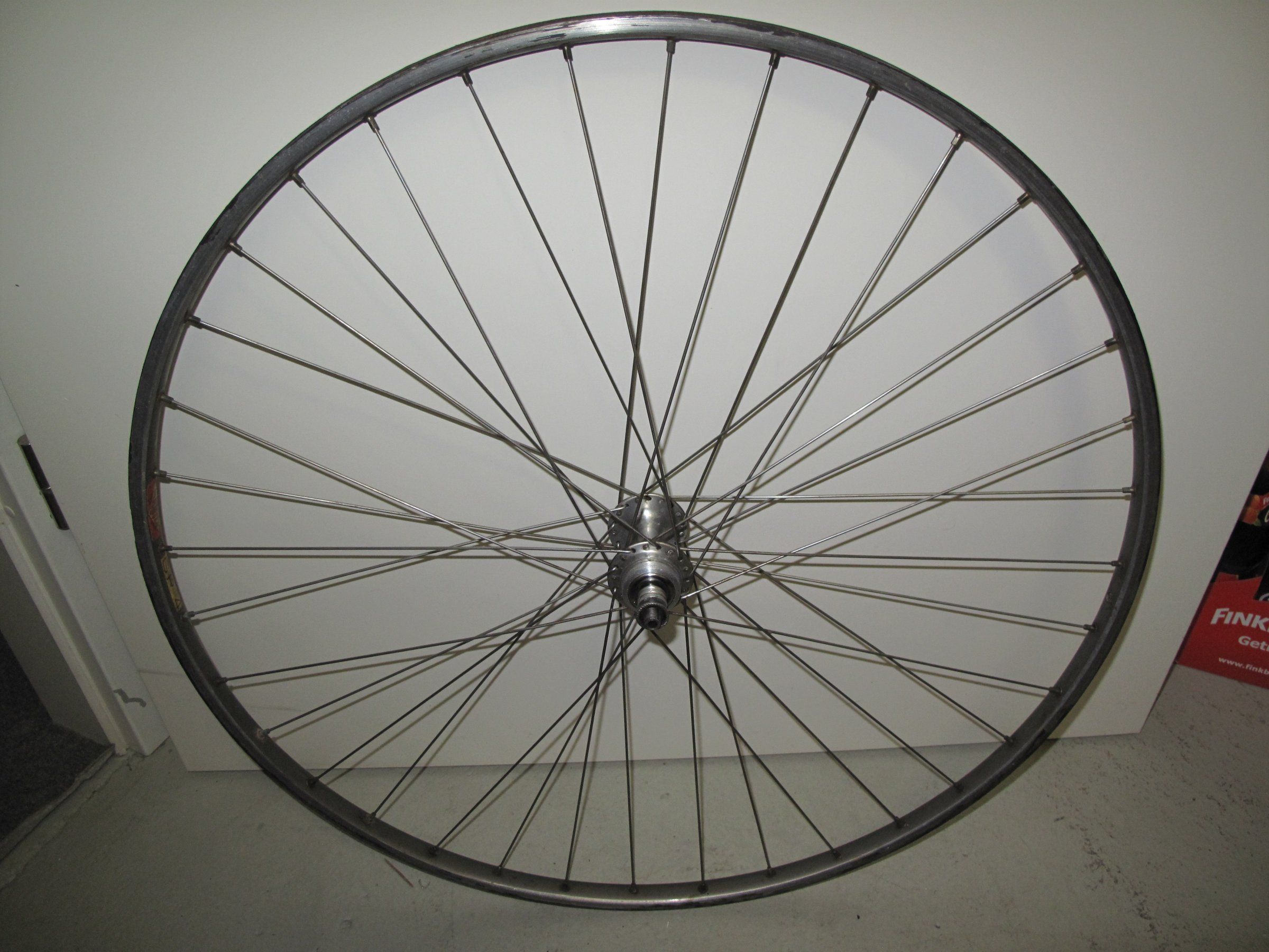

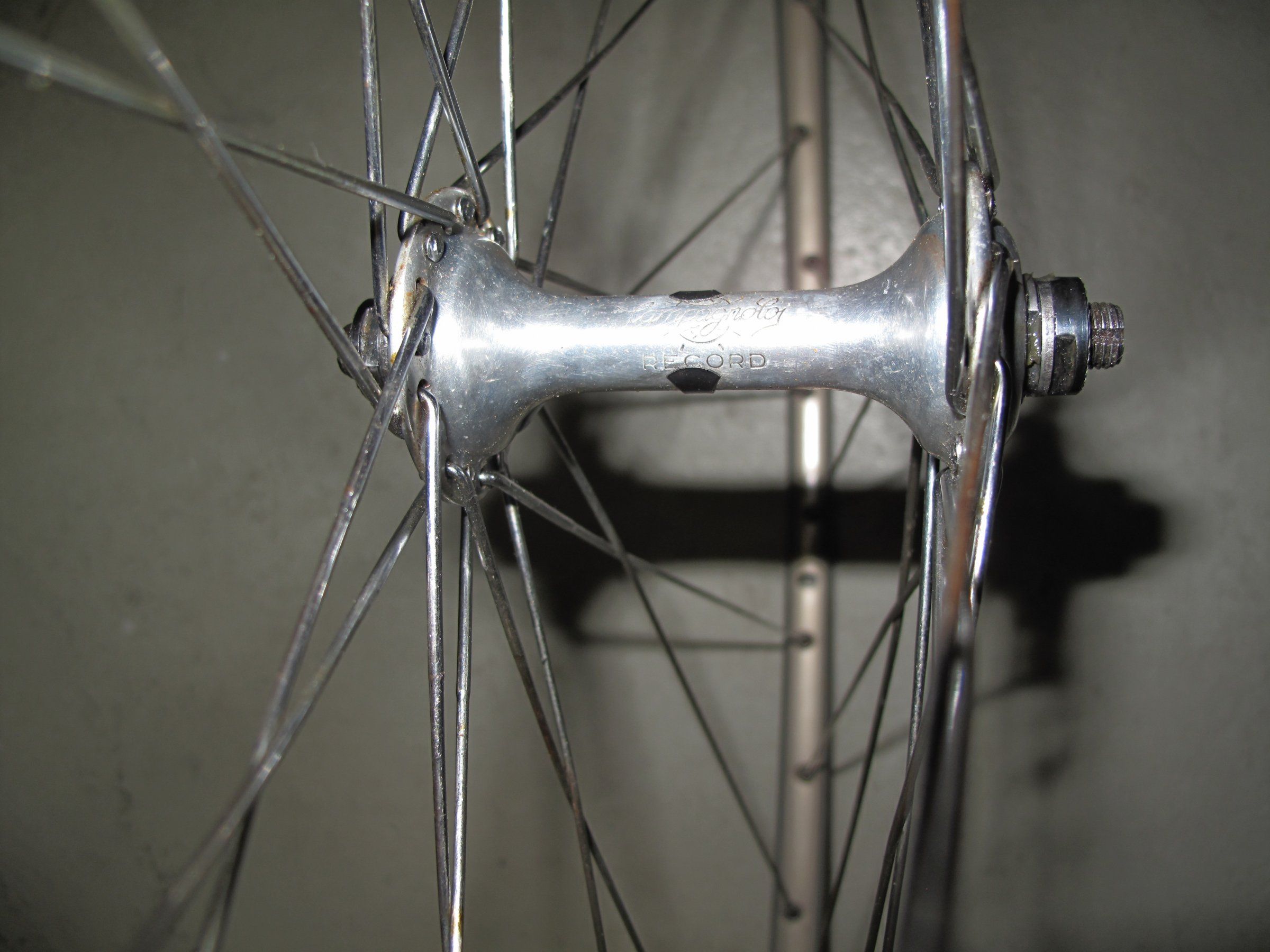

was kann ich denn für diesen LRS mit exotischem Gewinde verlangen? Welches Baujahr ist das?
Naben: Nuovo-Record
Felgen: Mavic GP4 tubular
jeweils 36 Speichen
EBs: 100/123 mm
Gewinde: England 1,370" x 24t.p.i BSC (Was passt da drauf?)
laufen rund und ohne Schlag, sollten aber optisch noch aufgearbeitet werden (Kleberreste, ..)

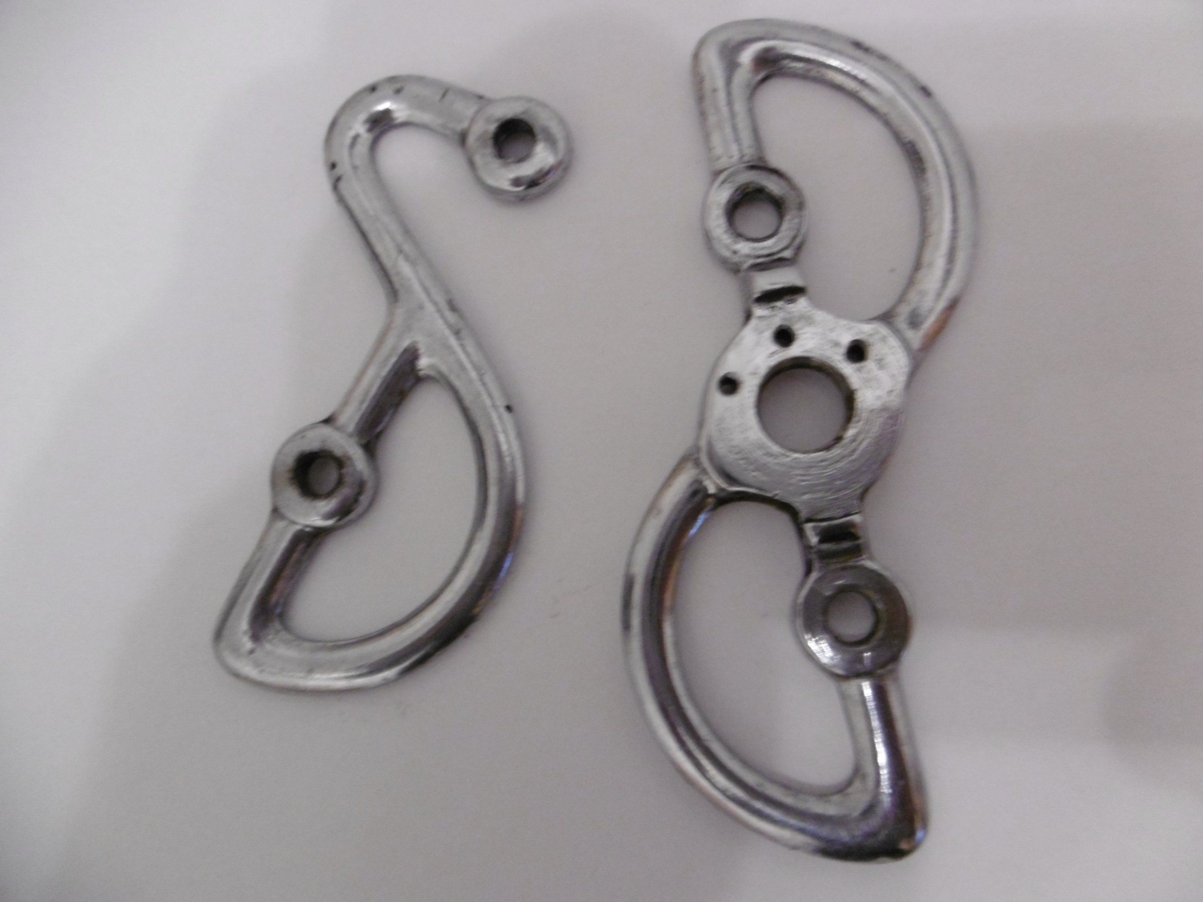

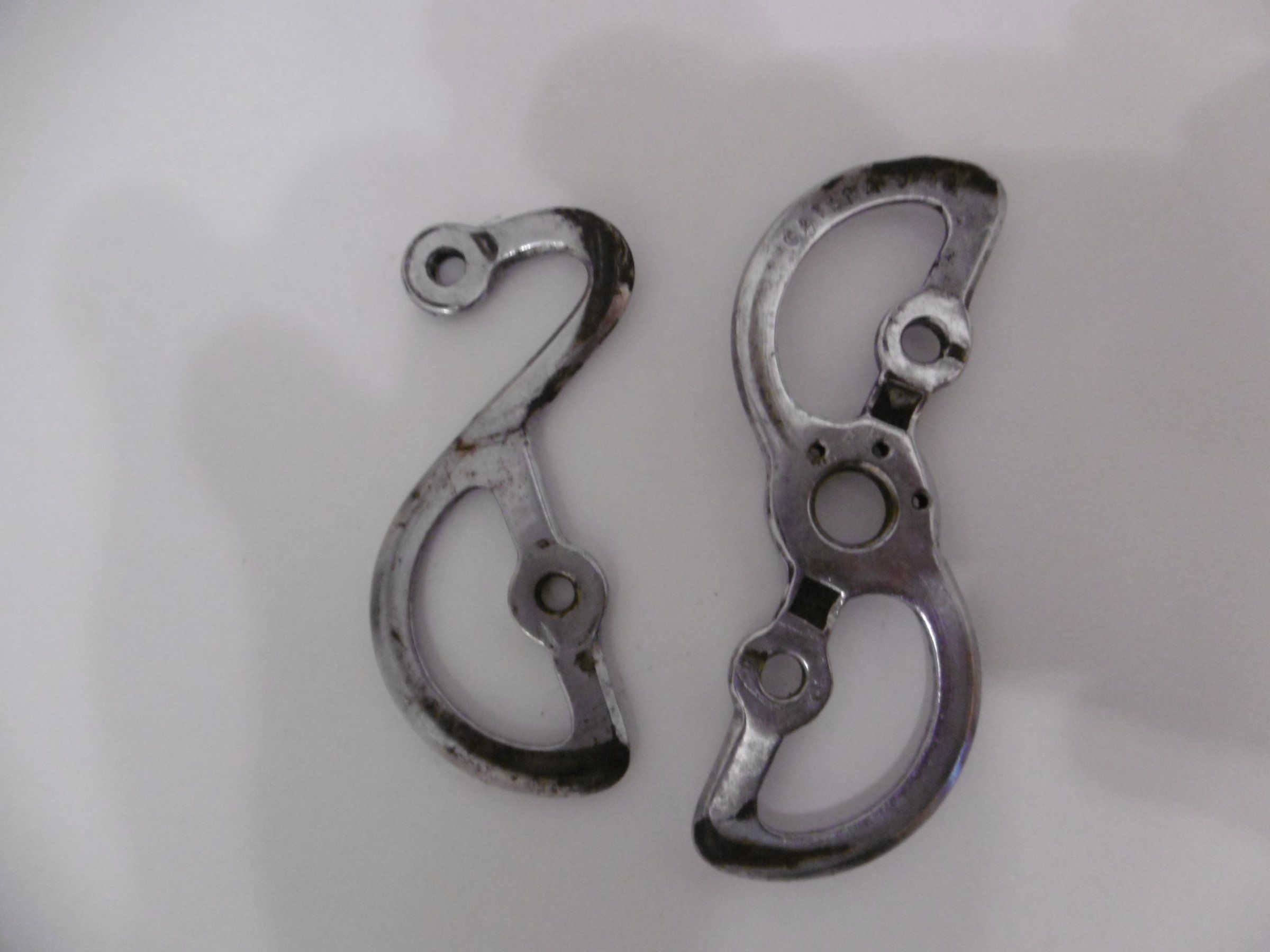

Ich habe beim Aufräumen aus dem Campa Katalog von 1955 folgende Schaltwerksteile gefunden:
für Gran Sport NR. 1012/1, Teile Nr. 158 und 92 erste Generation wo der Drehpunkt auf der Linie zwischen den Schalträdchen ist.
Hat jemand eine Ahnung was man dafür nehmen kann, mein Schaltwerk ist jünger Nr. 1012/4, daher passen die Teile nicht weil der Drehpunkt geändert wurde.

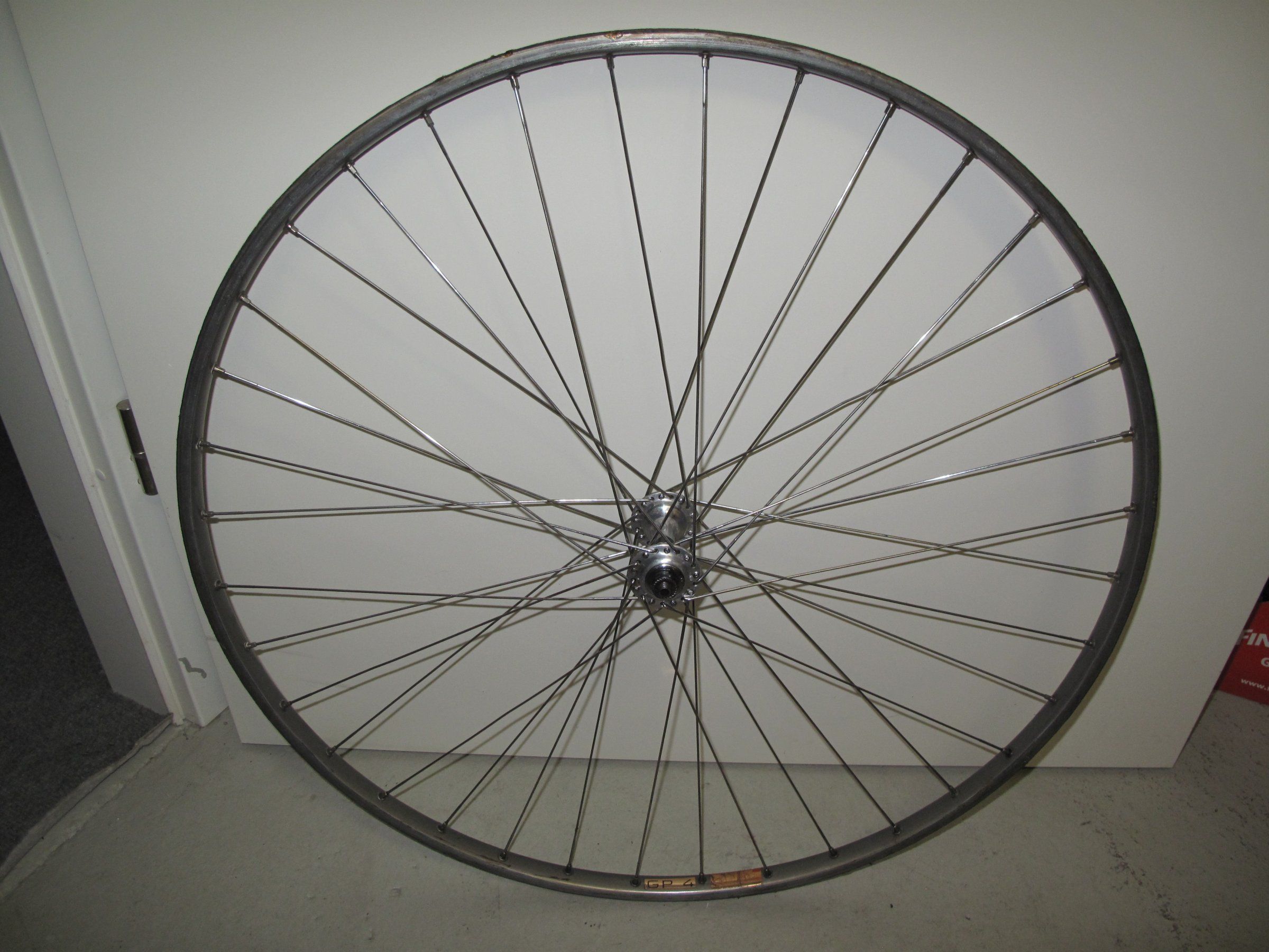

was kann ich denn für diesen LRS verlangen? Welches Baujahr ist das?
Naben: C-Record
jeweils 36 Speichen
EBs: 100/123 mm
Gewinde: England 1,370" x 24t.p.i BCC (Was passt da drauf?)
laufen rund und ohne Schlag, sollten aber optisch noch aufgearbeitet werden (Kleberreste, ..)Anhang anzeigen 410732 Anhang anzeigen 410733 Anhang anzeigen 410734 Anhang anzeigen 410735 Anhang anzeigen 410736
Das sind Super bzw. Nuovo Record Naben, keine C-Record. Die Felgen schauen sehr ausgeblichen aus und die Ösen sind an- / verrostet.
Preislich keine Ahnung, aber durch die Umstände deutlich weniger als für einen LRS im guten Zustand.
Naben: Nuovo-Record
jeweils 36 Speichen
EBs: 100/123 mm
Das ist das ganz stinknormale BSA Gewinde ( das wohl auf 90% aller Naben und Zahnkränzen dran ist )
Die Bezeichnung die auf der Nabe eingeprägt ist , ist aber die korrekte Normbezeichnung für dieses Gewinde , der im üblichen Sprachgebrauch verwendete Begriff "BSA" ist etwas dünn .
Das Gewinde 1,37 Zoll x 24 Thread per Inch ( TpI ) ist ein englisches Normgewinde nach B.S.C ( British Standard Cycle , also so wie hier DIN oder ISO ) , nur hat dieses der BSA Konzern "erfunden" , und als Radpionier zuerst angewandt , daher die "falsche" Bezeichnungs/Wortwahl an der Stelle .
