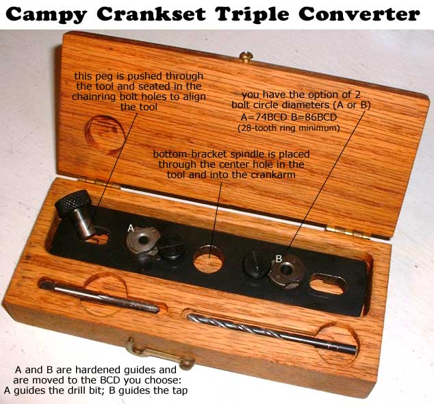

Diese amerikan. Schablone zum Umstricken der 2-fach Kurbelsätze in einen 3-Fach Satz kennst Du, oder?
http://www.jimlangley.net/wrench/tripletool.html

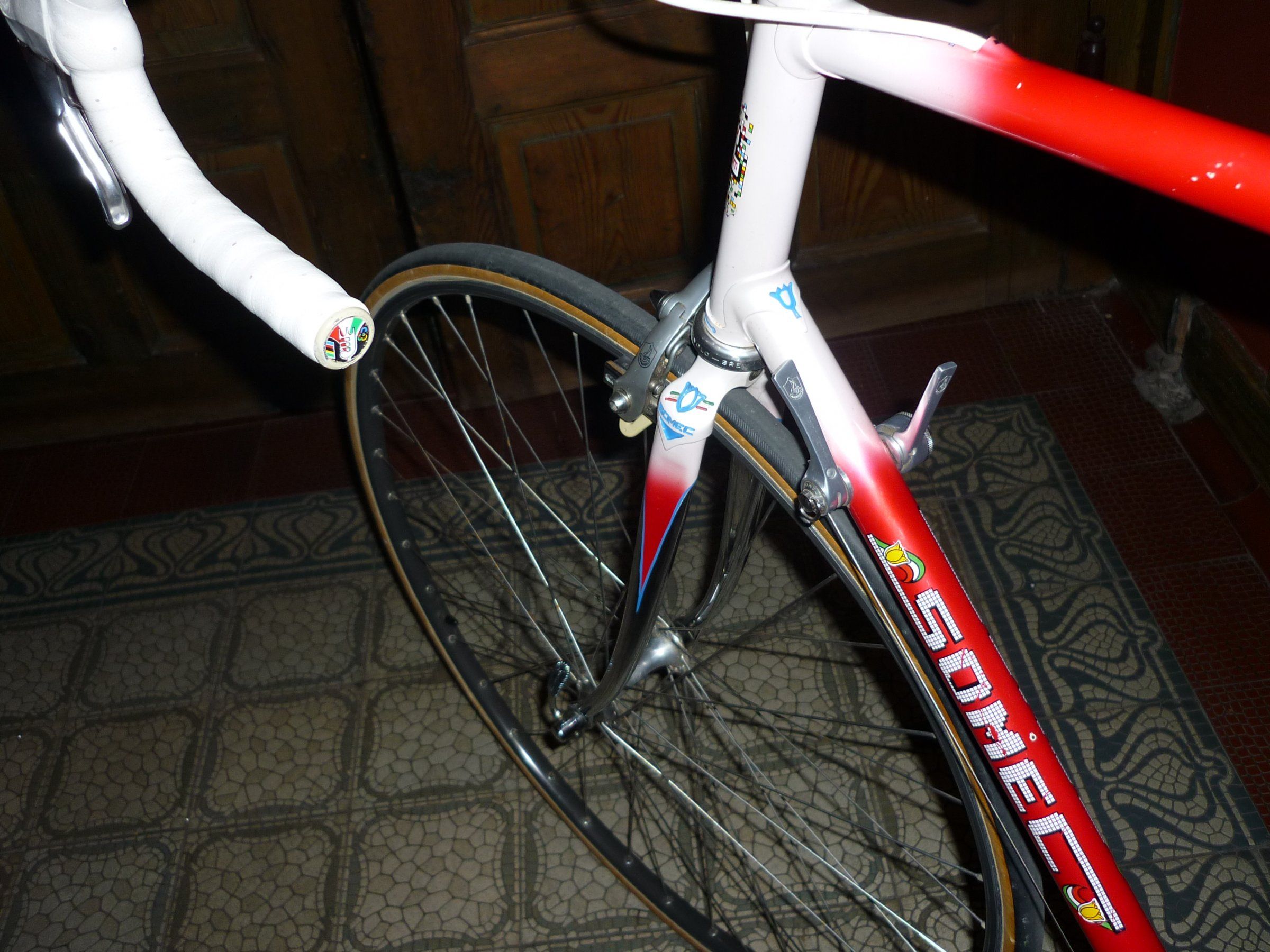

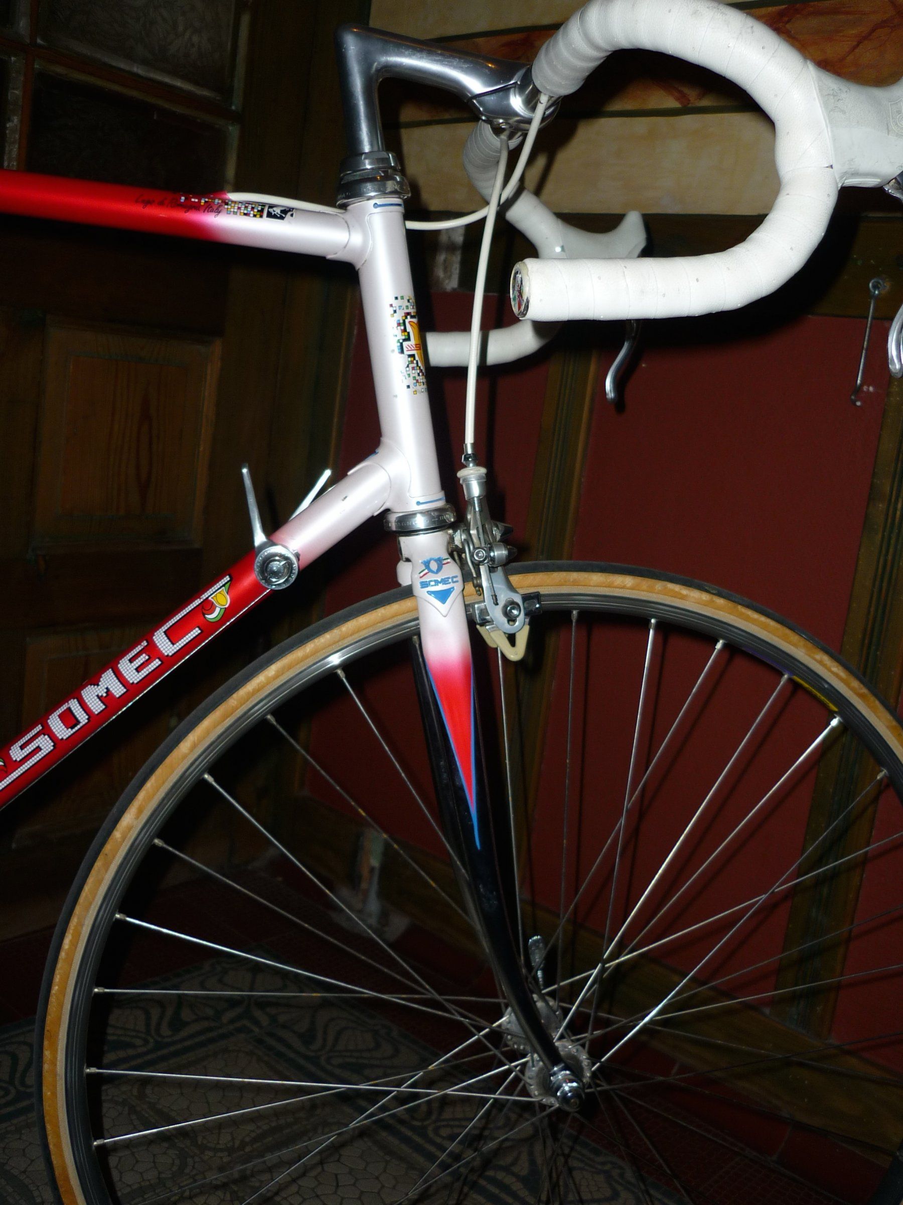

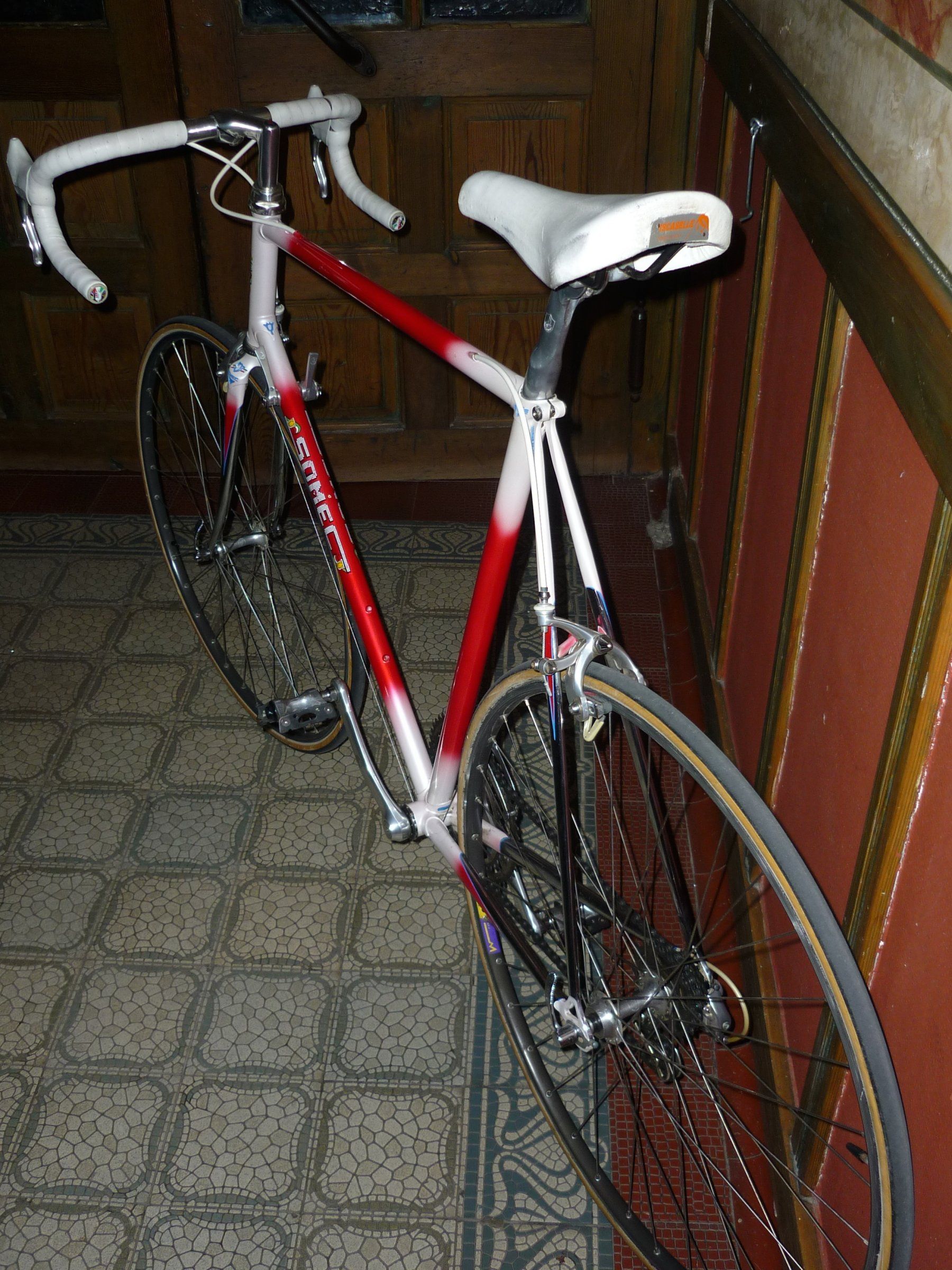

Mal eine Frage an die Experten: Kann wer sagen, aus welcher Schmiede der Cyclocrosser stammt? 27er Sattelstütze, Ausfallenden von Campa, Einbaubreite hinten gut 130 mm
Jo , das ist auch meine Erkenntniss .
Die ooginaaalen dreifachen hatten eben die Ausfräsungen an dem Kurbelstern verkürzt , damit das Gewinde genug Einschraublänge hatte , und das auch konstruktiv gewollt aussah .
Die Kurbel bei denen am Stern das Gewinde in der Hohlkehle endet sind auf jeden Fall "upgrades" oder wie immer man das titulieren möchte .
Und wer den Lochkreis versetzt reinpfriemelt und dann zur Tarnung da DIN Senkkopfschrauben reindreht , der gehört ....
das sag ich lieber nicht , pfui .
:mad:
So wurde das Rad in Verona im Werk gekauft, werde mal per Email nachfragen, was die sich dabei gedacht haben. Ich denke, dass es einen Grund haben wird, dass die unten in den Hohlkerben versetzt sind.
Danke für die Hinweise, die zur Ergreifung ... was meint ihr, ist es so ein Crosser wert, sofern tatsächlich von Ko Z., zu neuem Leben erweckt und ggf. vorher mit neuem Lack versehen zu weden?
Nur am fon geguckt, aber soooo erhaltenswert finde ich den Lack jetzt nicht, und die decals sind es auch nicht.
Trotzdem ist es schlicht unnötig, denn die kampfspuren sind zum einen nicht erheblich, und zum anderen beim crosser normal, gehören quasi dazu.
Lassen, aufbauen, artgerecht bewegen.
Wenn es um Geld geht, gibt die bucht ne gute Antwort.
Vorher noch lackieren wird beim Verkauf nicht bezahlt.
180?
