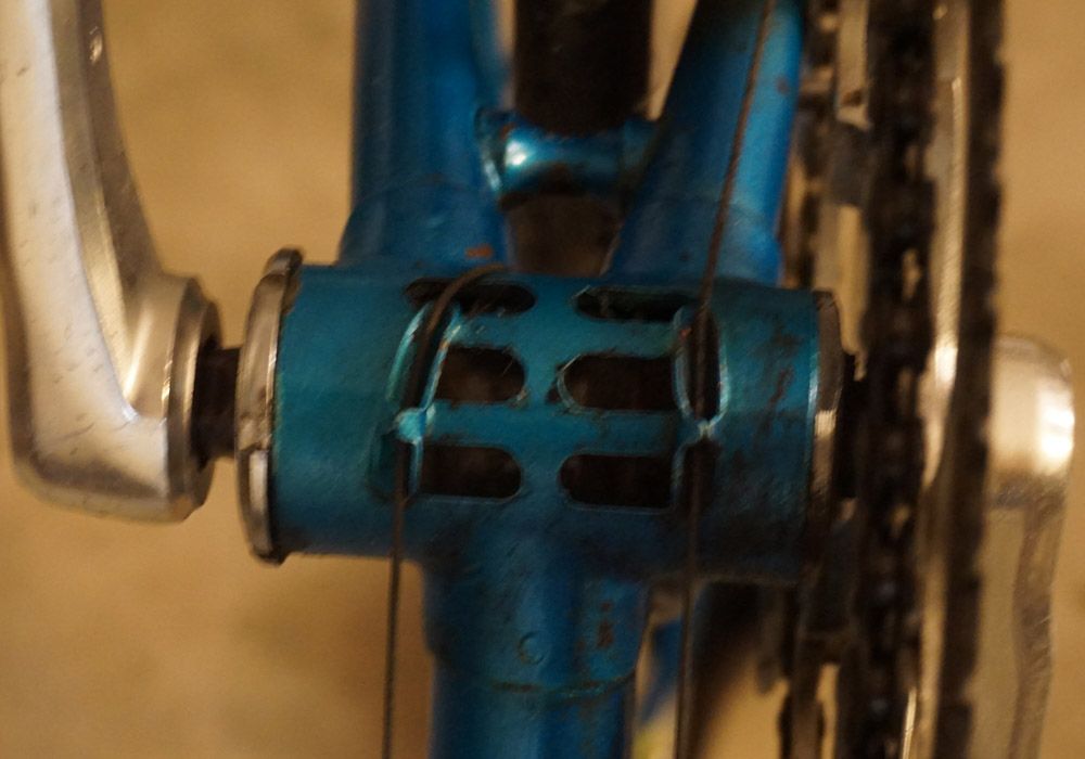

gefällt mir echt gut und hat auch meine Größe (bei recht langem Steuerrohr?)...
Sagt euch "Carlos" was?
Meint ihr da kommen Bremsen mit Hülsenmutterbefestigung ran?
Danke schonmal!
Felix
Der Rahmen ist ein bisschen verwirrend. Sieht nach einem Cinelli-Gabelkopf aus, dann offensichtlich Columbus SL oder SP mit Nummernhalter und dann aber Ösen für Schutzbleche und dann hier und da Gewinde in Gabel und Rahmen. Dann innenverlegte Züge. Ein neues Lackkleid wäre schön.Hat normale Bremsenaufnahmen, würde ich sagen.

Der Rahmen ist ein bisschen verwirrend. Sieht nach einem Cinelli-Gabelkopf aus, dann offensichtlich Columus SL oder SP mit Nummernhalter und dann aber Ösen für Schutzbleche und dann hier und da Gewinde in Gabel und Rahmen. Dann innenverlegte Züge. Ein neues Lackkleid wäre schön.Hat normale Bremsenaufnahmen.

Der Startnummernhalter in Kombination mit den schutzblechösen hat mich auch verwirrt.
Ich glaube, so eine ähnliche Diskussion schon irgendwo gelesen zu haben: nicht jeder, der an Rennen teilnahm und dafür hat einen Startnummernhalter am Rad hatte, hatte das Geld für ein extra Wettkampfrad. Also musste es auch bei schlechtem Wetter herhalten.

Nagle mich nicht fest aber der hintere Steg sieht nach versenkter Inbus-Schraube aus. Ich hatte auch einen Cinelli-Gabelkopf Inbus. Nur die Bilder erhellen da nicht so wirklich. Sehr interessant ist das Steuerrohr und Sitzrohr, das sind verschliffene Übergänge ohne Muffen ... Also das ist schon nicht schlecht gemacht.

Bevor ich's vergesse. Da wäre natürlich wichtig zu wissen, was der für Gewinde verbastelt hat. Denn bei französischen Maßen müsste man intensiver suchen.
Man müsste es riskieren. Aber 80 Euro ist nicht mörderteuer und 120 Euro obendrauf für ein schönes Lackkleid. Man müsste halt wissen, ob das ein 27,2-Sitzrohr ist. Dann wüsste man mehr.

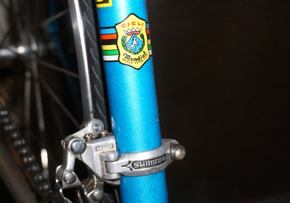

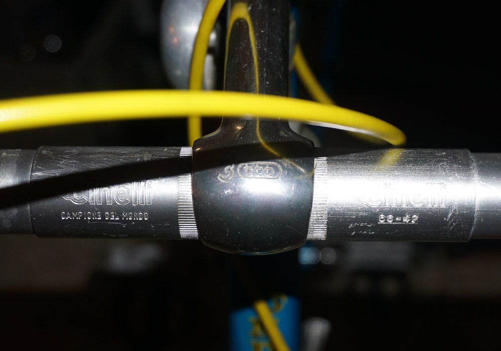

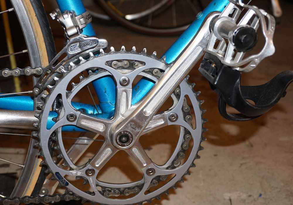

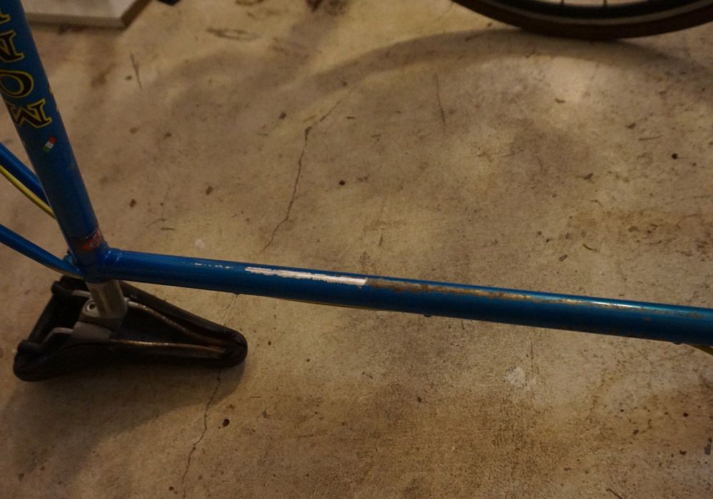

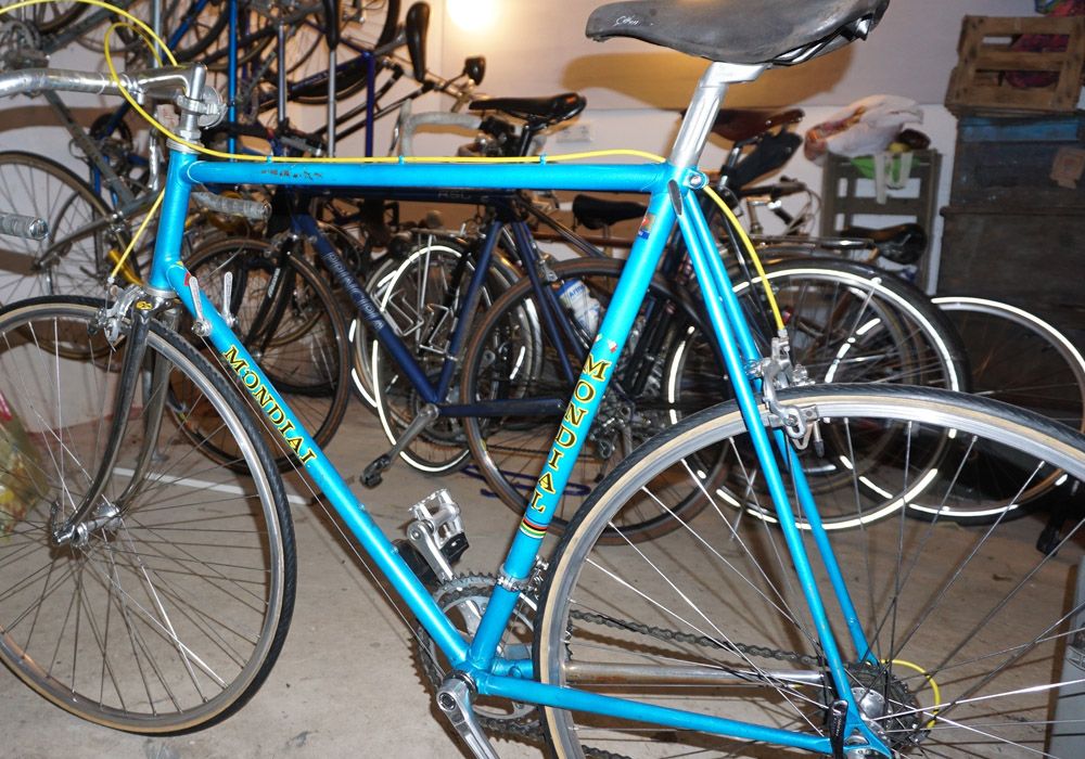

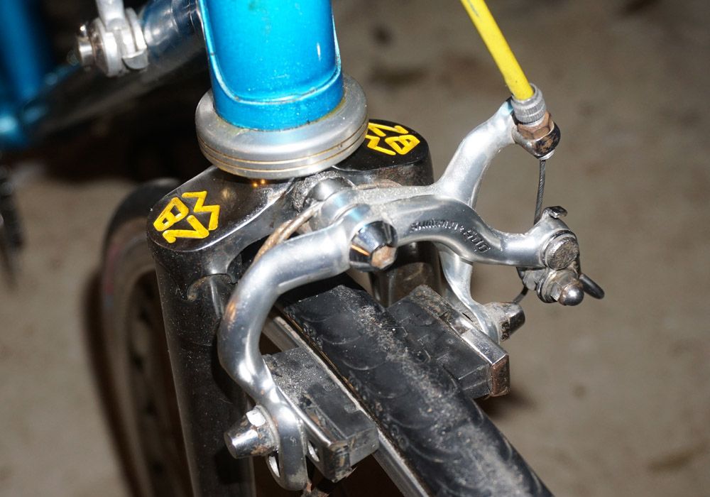

Hi, was kann man für ein Mondial RH60, vollverchromt aus Biemmzeta BMZ Geröhr mit Spuren von der Wandhalterung, Chrom ist gut.
komplett 600 mit Ma2 Felgen, 3TTT Vorbau und Cinelli Lenker, nehmen?
Die Gruppe und die Laufräder sind im guten Zustand.
Vielleicht auch zerlegt,
Rahmen-?€, Gruppe-?€ und Laufräder-?€

Hülsenmuttern hin oder her, auch wenn mir Carlos nichts sagt, ich finde den Rahmen heiß (Zug fürs SW scheint z.B. bis fast zum Ende der Kettenstrebe innenverlegt zu sein), hoffe da gibts noch etwas von zu sehen! ;)
Ich habe endlich seine Handynummer! :)
Was muss ich denn wissen um zu beurteilen ob Tretlager und Steuersatz französische Gewindemaße haben? (ich hatte damit noch nichts zu tun...)
Ich weiß nicht wie technisch versiert der Kollege ist und was er mir an Maßen usw liefern kann...
Der Rahmen ist sonst eigentlich genau was ich suche - das neue Lackkleid muss aber evtl noch warten...
Habe gerade mit ihm telefoniert - morgen gibt es mehr Bilder....
Sattelrohr ist 26,6
Es sind französische Gewinde, Steuersatz hat er aber noch, nach dem Tretlager muss ich dann halt mal suche
Es sind Bremsen mit Hülsenmutter

Aber 26,6 und den Columbus-Aufkleber bekomme ich nicht zusammen. Ist das dann am Ende Columbus Aelle oder Zeta???? :cool: Das ist doch ein SL-Aufkleber.
