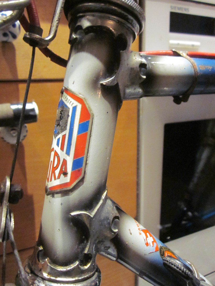

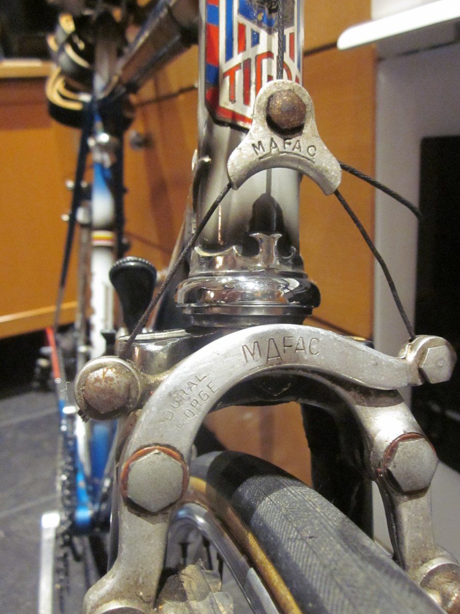

vor 3 monaten gekauft - heute erhalten - na ja hat ne kleine reise hinter sich
wer hat das gebaut?
ist wohl aus den 60ern und französisch aufgebaut
habe noch einige fragen und brauche da eure hilfe
ich denke das da einiges an teilen nicht original ist sondern zu späterer zeit mal erneuert wurden
und zum anderen wundere ich mich über die fehlenden decals am unterrohr - zumal alle anderen
tigra decals und die weltmeisterstreifen unter klarlack sitzen was den anschein macht das am unterrohr keine
decals waren - mögliche genauere zeitliche einordnung? ich denke die kurbel inkl ta innenlager ist original, die mafac
dural forge inkl hebel, ava vorbau mit phillipe professional lenker, berthet pedalen, stronglight steuersatz bis auf die
abschlussmutter,ideale rebour sattel mit alustütze, campa zugführung oberrohr,
nicht original meiner ansicht nach - schaltgruppe simplex, hinterrad peugeot trophy nabe mit mavic champion du monde professionel,
steuersatz abschlussmutter
wer kann mir was zu der ta kurbel sagen mit dem geschlossenen pedalgewinde
läst sich der ideale sattel zeitlich einordnen - sind die gestempelt?
einen tigra rahmen mit zuggegenhalter am hinterbau habe ich auch noch keins gesehen und ohne zugführung am oberrohr
werde den 80 jährigen vorbesitzer auch nochmal kontaktieren ob er mir noch was erzählen kann - die bisherige
kommunikation lief über einen nachbarn - da war die information etwas spärlich
also bin für eure anmerkungen, informationen sehr dankbar

Die geschlossenen Kurbelaugen hat es sehr lang gegeben (bei der Neuaulage Pro Vis sicherlich nicht mehr), das macht die Einordnung nicht leichter. Gab es beispielsweise auch bei der TS.
Hi Olaf,
der Ideale mit Rebour Prägung ist mWn frühe 60er Jahre, die T.A. Kurbel mit geschlossenem Pedalgewinde gab es mWn nach bereits in den 50ern. Wie lange, weiß ich nicht. Der nach vorne offene AVA Vorbau wurde in den 50ern bis in die tiefen 60er produziert. Mafac Dural Forge gab es auch noch in den 60ern.
Die Aufkleber auf den Felgen sind aber eher 70er. Das Reynolds-Bapperl am Rahmen aber spricht für späte 50er oder frühe 60er. Was sagt denn das Campa-Ausfallende?
Mit "original" ist das so eine Sache....ich habe z.B. Zweifel,
ob die Hoods am Chesini original sind.
Wären Sie es, paßten sie besser...wären aber kaputt.
Wenn das Rad "original" ist, wird es dadurch nicht besser.
Der Aufbau macht insgesamt - original oder nicht - einen stimmigen Eindruck.
Ich würde niemals für ein Rad mit Unterrohrhebeln einen vierstelligen Betrag bezahlen -
schon gar nicht bei Privatverkäufern.
Rad hat Campa Chorus Ausstattung bis auf Stütze, Steuersatz u. Pedale. Die Hoods passen, die Altersspuren an den Hoods auch,
der Br. - Hebel steht wohl auf "entspannt", daher siehts so aus das die Hoods zu groß scheinen.

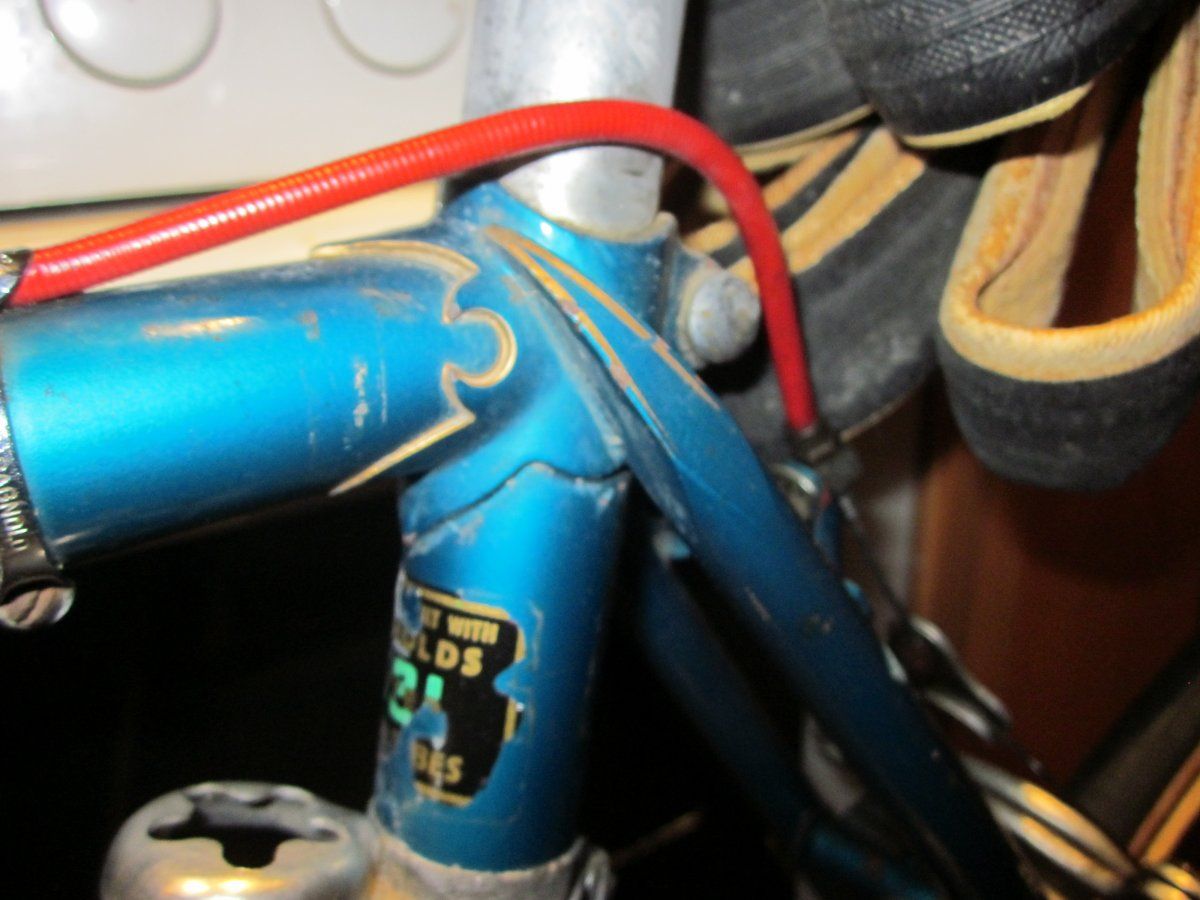

mach ich nachher fotos - zerleg es jetzt mal um zu sehen ob da noch hinweise zu finden sind
vielen dank schon mal, bis später
@crashtest
Es hat die Dural Forge Racer Bremsen mit den roten Plastikgleitscheiben, jedoch noch ohne "Racer" Prägung. Bis in die ganz frühen 60ern waren die m.W. nach noch Messing(?) gelagert und ab ca. 1968 meine ich gabs die Racer.

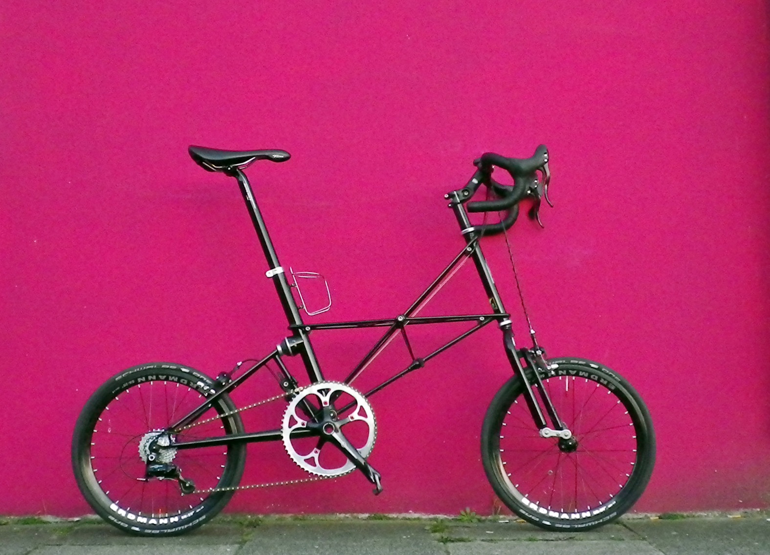

Ja, das sind die allerältsten Bromptons, die hatten, glaube ich, 17 Zoll Felgen.
Ich habe mir schwarze 20'' Felgen bei Erdmann dafür gekauft und die mit Novatec 10-fach Naben eingespeicht.
Erdmann verkauft zwei Typen Aero, Felgenbremse (SR) und breit, Disc (DH) in verschiedenen Farben.
http://www.radsport-erdmann.de/Fahrradteile/Fahrrad-Felgen/20-Zoll-Felgen/
Ich mag den Laden ja und kaufe da oft und gerne ein. Ab und an gebe ich Manni Erdmann dann Ratschläge, wie er seine Kunden noch zufriedener machen könnte. Die werden kontinuierlich ignoriert, was unsere Beziehung aber nicht belastet.
Das Moulton kam mit so fiesen breiten Allerweltsfelgen und Quando Naben. Quando! Hätte nicht gedacht, dass Moulton so etwas serienmässig an seine Rahmen baut. Zuhälter tragen in der Regel ja auch keine Swatch.
Darauf sassen superbreite Schwalbe Big Apple Reifen. Fährt sich einfach zu weich, ist ja auch nicht nötig, da das Ding ja Federung vorne und hinten hat. Ich habe dann auf die Erdmann Felgen Schwalbe Kojak aufgezogen (siehe Foto weiter vorher). Fand ich immer noch zu weich. Jetzt sind Schwalbe One drauf, das hat jetzt die richtige Härte und Schnelligkeit:
Ja, ich weiß, der Vorbau. Geht aber ohne Unsummen an Geld auszugeben (Moulton Wishbone) nicht anders.
Mit dem Ding fuhr ich im Sommer ab und an bei der freitäglichen Rennradrunde mit. Zunächst immer müdes lächeln, echt jetzt? usw. aber für die Runde reicht es mit dem Ding immer. Auch damit kann man länger im 30-35 km/h Bereich fahren. Ist auch wahnsinnig schnell beim anfahren und in den Kurven, da hat es m.A. nach Vorteile gegenüber einem normalen Rennrad. Wiegetritt ist allemal komisch, auch hochfrequentes Treten führt zum aufschaukeln. Ist also eine gemischte Erfahrung.

Von Brompton kenne ich nur 16"(ich glaube ERTRTO 355), die AM-Reihe von Moulton hatte immer 17" (369), bis zum offenbar unvermeidlichen Wechsel auf 20"(406)
Beim AM soll ein kleines Umbauset (vom Hammel) gegen das Aufschaukeln helfen, erhöht die Vorspannung der VR-Federung. Für hinten soll es zwei verschiedene Härtegrade bei den Gummifedern/-dämpfern geben. Grundsätzlich ist das Problem aber nicht zu beseitigen, nur zu minimieren.
Sorry, ich wollte schreiben, dass die allerälltesten Moultons 17 Zoll Felgen hatten, und nicht die Bromptons. Weiß auch nicht, wie das passieren konnte.
Der Eintrag ist korrigiert, falls das mal in 20 Jahren jemand hier nachlesen sollte, da will man ja keine Verwirrung stiften.
Dann musst Du nochmal ran, falls Du mit den allerältesten die F-frame-Moultons meinst, die kamen auf 16"Zöllern (349) daher...:)
