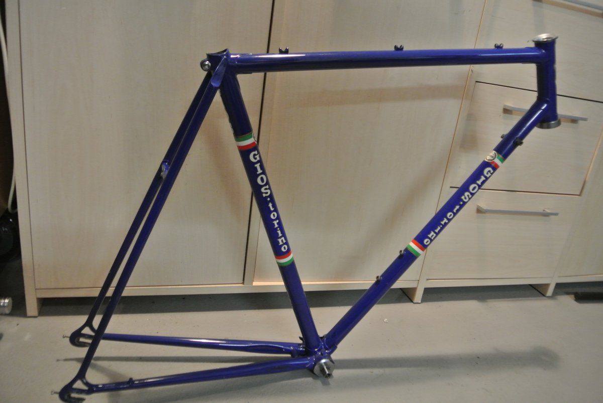

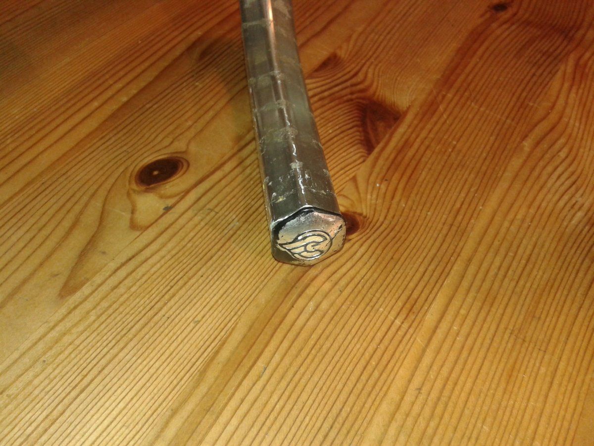

da mir kurzfristig ein schönes anderes Projekt über den Weg fuhr, habe ich beschlossen, das Gios Super Record Projekt
zu beenden.
Hatte ja vor kurzem das halbfertige Rad mit wildem Teilemix relativ günstig erstanden.
Es handelt sich laut Marco Gios um ein Super Record BJ 80-82, welches mal neu lackiert und leider mit den falschen Decals versehen wurde.

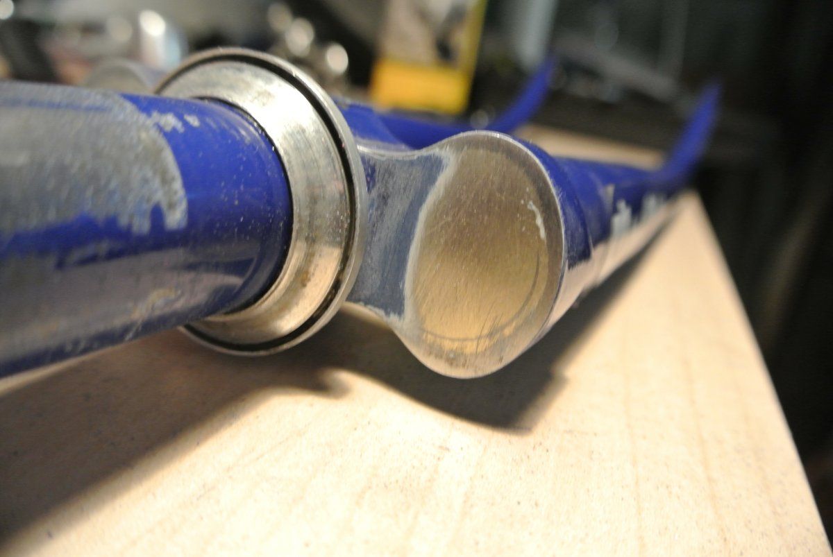

Die Gabel wurde laut Marco bearbeitet (Coins entfernt und zugeschweisst; warum auch immer).
Ich würde die Gabel somit nicht mehr fahren.
Mich würde interessieren, was der Rahmen hier im Forum noch wert wäre.
Die Gabel könnte ich mit dazu legen, ist aber in meinen Augen defekt und nichts wert.
Besten Dank.
Keine ne Idee?
Schwer zu sagen... So ein GIOS-Rahmen bringt schon über 300 ein, wenn der Originallack noch brauchbar ist. Beim gezeigten Rahmen wäre die Bearbeitung der Gabel sicher am meisten wertmindernd, aber ich verstehe nicht ganz, warum man nicht mehr damit fahren können soll. Wenn sie noch gerade ist (Steuerrohr und Gabelscheiden), ist das doch eher ein kosmetisches Defizit, mit dem der eine oder andere sicher leben kann.
Also 180-200 fände ich schon realistisch, wird ja teilweise auch schon für Allerwelts-Rahmen aufgerufen, und da ist ein GIOS - auch wenn es nicht im Bestzustand ist - schon noch was anderes.
Danke für die Einschätzung.
Die Gabel ist optisch einwandfrei, aber ich persönlich wäre doch sehr vorsichtig, wenn jemand am Gabelkopf zwei "Löcher" (da wo die Coins drin waren) zuschweißt. Bin da ganz Laie, aber ich könnte mir vorstellen, dass die Hitzeeinwirkung möglicherweise Auswirkungen auf die anderen Verbindungen haben könnte. Wenn ich wüsste, dass das ein Rahmenbauer gemacht hat, okay. Aber ich habe leider gar keine Infos.
Scheinbar wurde die Gabel ja auch noch nach der Bearbeitung gefahren und hat ja auch gehalten, aber ich könnte es nicht mir meinem Gewissen vereinbaren, dass Ding als "fahrbar" etc. zu verkaufen. Daher lieber als defekte Dreingabe und der Käufer muss dann auf eigene Verantwortung entscheiden was er damit macht.
Gruß
Bitteschön!
Und ein Auszug der Email von Marco Gios:
You can see the line, that means that they put a medal of steel and braze it in the hole.
The problem is that if we try to take it out, heating that part with fire, we also heat the tubes of the fork and we have to rebuild the fork completely.
So we are at the same point of before...
with best regards
Marco
Biciclette GIOS - le originali Made In Italy
Okay, soweit klar.
Ich bin gedanklich eher bei "we have to rebuild the fork completly" ausgestiegen.

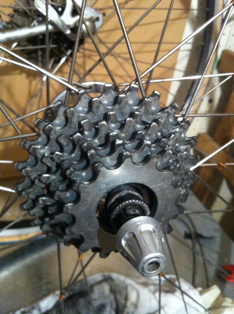

LRS aus Mavic Module E2, Campa Naben vorne normal, hinten Hochflansch. Hinten sind die Speichen zudem verdrahtet.
Zustand top, technisch wie optisch. Einziger Makel: hinten leider nicht mehr der originale Campa Schnellspanner.

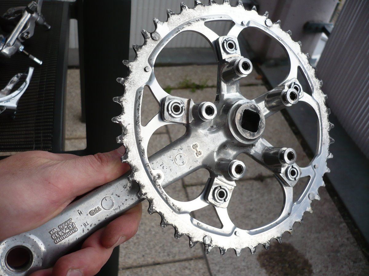

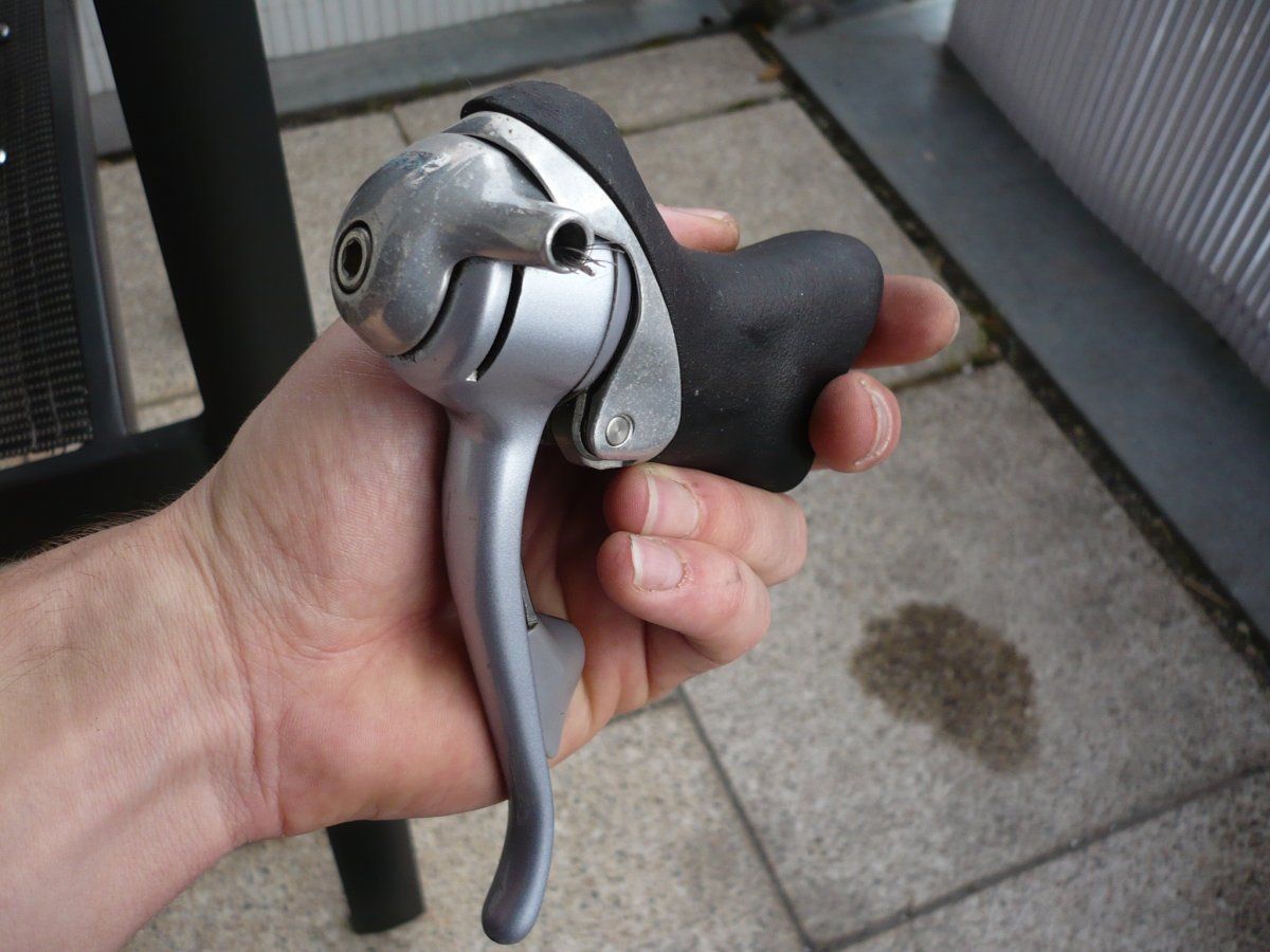

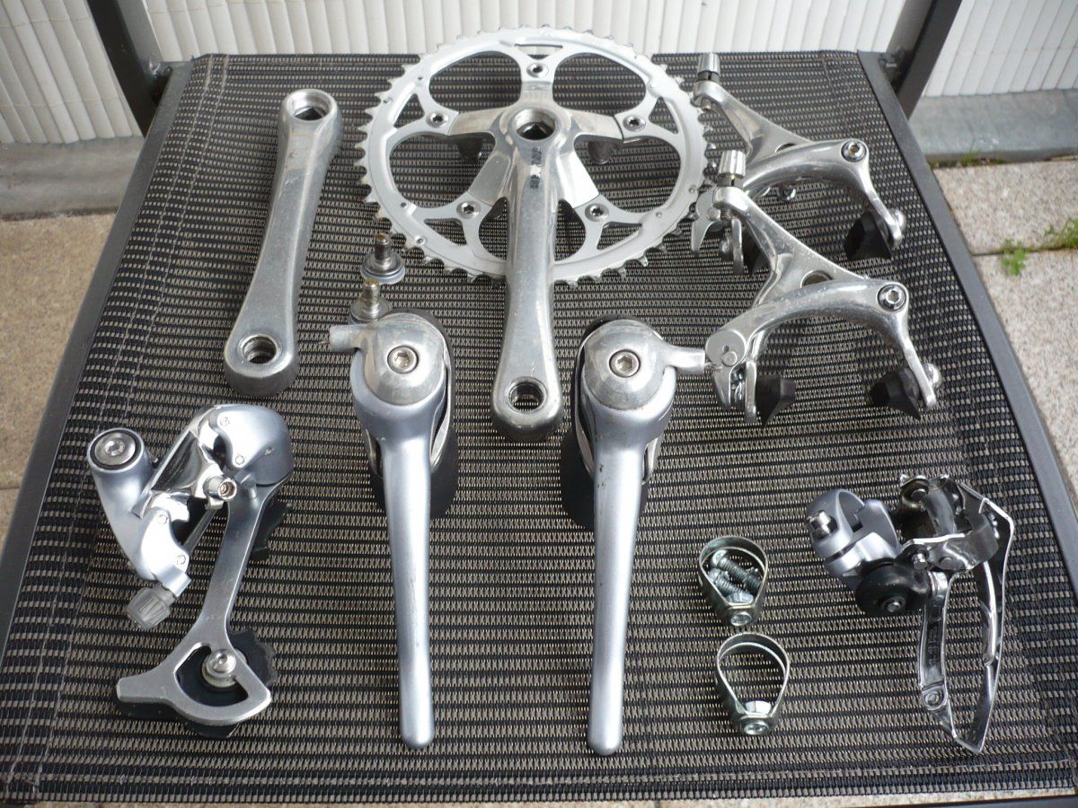

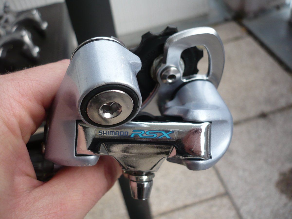

Was ist die nachfolgende Shimano RSX Gruppe wert?
...eben "braze".
Die Deckel sind eingelötet, wahrscheinlich sogar mit Silberlot der Färbung nach, also kein technisches Problem wenn ein Könner an der Flamme war...
ps ich hätte soetwas mit Weichlot verschlossen oder besser gar nicht.
könnte man es nicht passend bohren? da sollte sich die Hitze doch in einem für die Lötstellen ungefährlichen Rahmen halten lassen - und dann halt diese Dinger einkleben:
http://www.defietsenmaker.nl/index.php?action=article&aid=18&group_id=10000071&lang=EN
