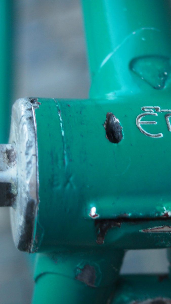

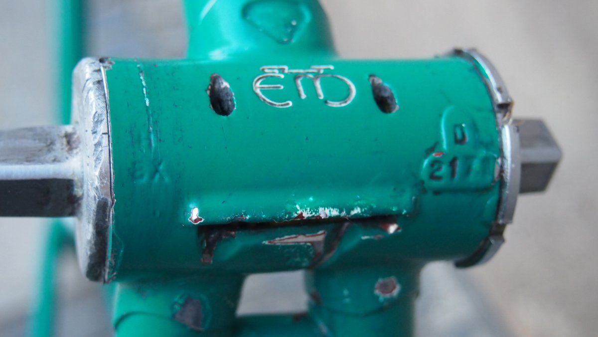

die Buchstaben sind eher links BX...nicht EX...nach der rechten Nummer und dem Buchstaben zu urteilen ,ist es von 88/89
Stimmt, das ist ein B. Korrespondiert auch mit dem "Corsa Extra" Schriftzug.
oder wohl doch 8X...also corsa Extra....ich habe den originalen Merckx Lackstift in dieser Farbe mit dazu bekommen,und mir wurde versichert,dass es sich um Originallack handelt.Sicherlich wurde der Rahmen an der ein oder anderen Stelle schon mal nachgebessert....ohne Zweifel.
ja 8X, also ein 58er Corsa Extra
edit: das D rechts sagt 1992/93
und Banderolen hab ich bisher nur bei frühen Moltenis und deren Replikas gesehen. Dann aber in blau.
stimmt-es scheint 92/93 zu sein..die Ausstattung,die dran war,passt auch zeitlich.Die banderole ist ungewöhnlich.Der UR sticker scheint original.
Dieses Modell hatte keine Banderole,sondern lediglich belgische Banderolen oben/unten und in der Mitte den typischen EM Schriftzug

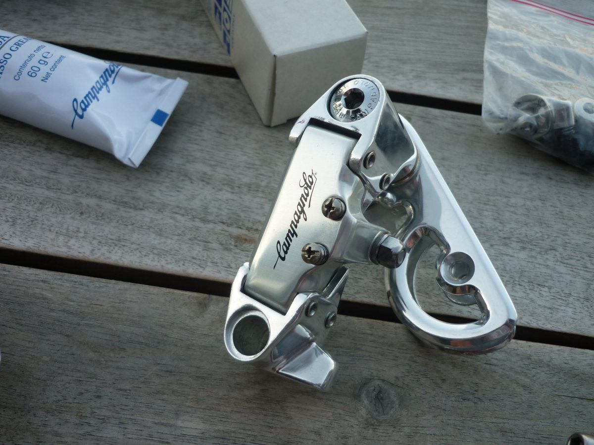

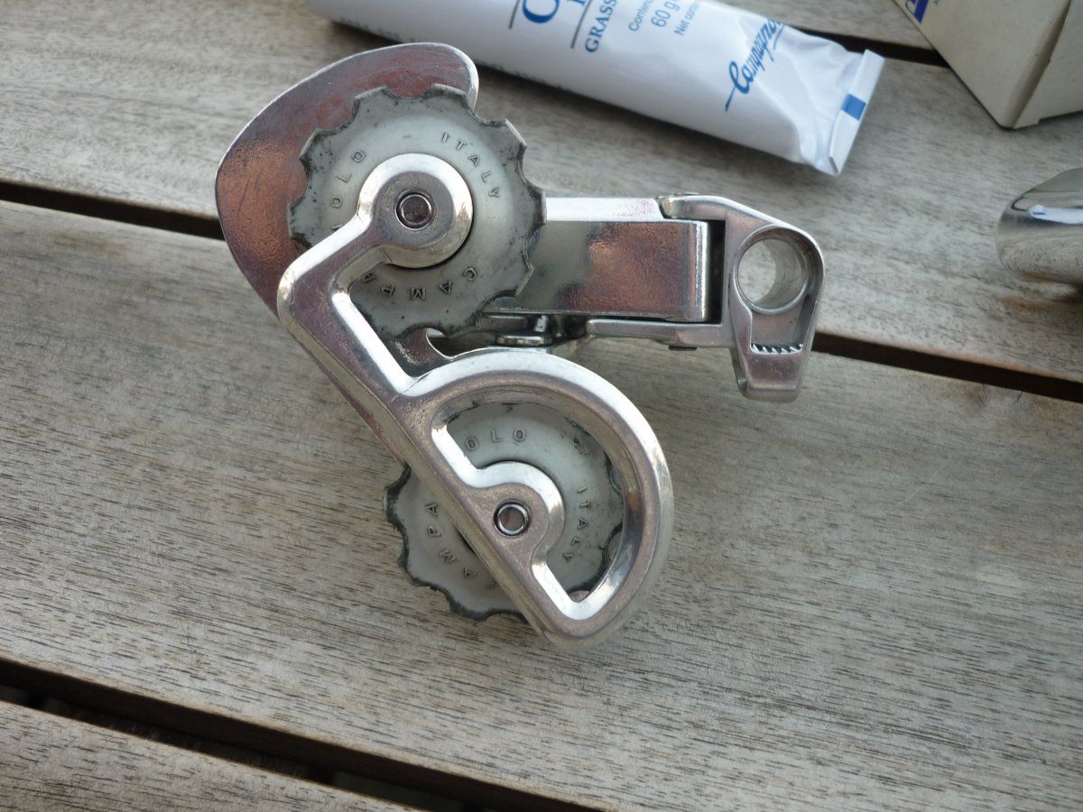

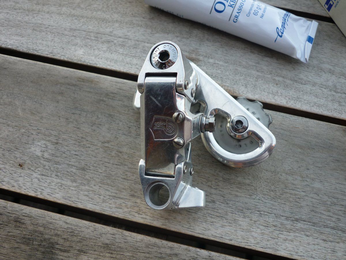

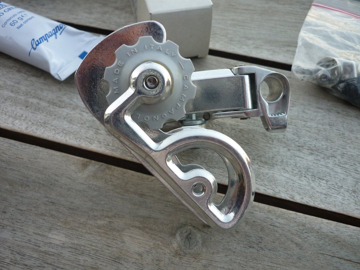

Fett und Oil NOS/NIB für Vitrine oder Rad ....aus dem Überseecontainer:cool:;)
p1020184-jpg.271572
Faire Preise und evtl. fehlende Bolzen und Schaltröllchen werden gewünscht!

Nach dem lesen der anderen Kommentare ist mein Senf dazu: seltsamer Rahmen - nicht nur wegen der Decals.
1. Der Lack wirkt im Tretlager-Bereich seltsam. Relativ dick. Die rote und weiße Farbe die man durchschimmern sieht dürften von Rostschutz und Grundierung stammen, sind also nicht per se Neulack-Verdächtig, dafür fällt links an der Kante des Gehäuses auf, dass eine Farbschicht im Untergrund fehlt, aber der grüne Lack darüber liegt und die abgeblätterte Stelle verdeckt - das spräche für Neulack ohne den alten vorher entfernt zu haben. Ob man dann allerdings das Logo wieder weiß auslegt, wenn man schon so oberflächlich drüber-lackiert, weiß ich nicht.
2. Laut Rahmennummer ist der Rahmen von Anfang/Mitte 1992 - das passt auch zur recht jungen Tretlagermuffe, bei der die Schaltzüge durch das Gehäuse geführt wurden, und nicht außen herum. Außerdem passt es auch zu den Merckx-Ausfallenden, die ab der Zeit verbaut wurden.
3. Laut Rahmennummer ist es auch ein Corsa Extra, was allerdings daran stutzig macht: Corsa Extra hatten schon seit Mitte der 80er keinen Steg mehr zwischen den Kettenstreben, den dieser Rahmen aber hat - welche RH hat er denn? Liegt es vielleicht daran?
4. Haben alle Corsa Extra bei denen ich es bis dato bewusst wahrgenommen habe auch am Sitzrohr Gewinde für Flaschenhalter. Scheint dieser Rahmen aber nicht zu haben.
Die Decals gab es tatsächlich so in der Form und habe ich schon ein paar Mal gesehen. Andere Frage: ist über der Kante zwischen Chrom und Lackierung an der Kettenstrebe noch das silberne Merckx-Kleberchen?

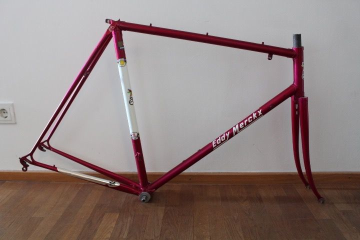

Vorm Winter sucht dieses Springtier aus Dieren noch ein neues Heim.
Ein Champion Mondial AB von 89 aus Reynolds 531 Competion /auch wenns wohl eine deutsche Ausführung ist da ohne Mondial,
Keine Risse, kein Rost, keine Dellen nur der Lack ist etwas mitgenommen
Steuer und Tretlager sind 6400er laufen sehr gut und bleiben drin, die Kurbel kommt noch ab.
RH ist 60 ct bzw 58 cc OR ebenfalls 58 cc
Abholung wäre mir recht entweder in Augsburg/München/Starrenberg
Ich hätte gerne 150 € + Porto
mehr Bilder gibts im Verkaufsordner.
putzen oder preis senken?
