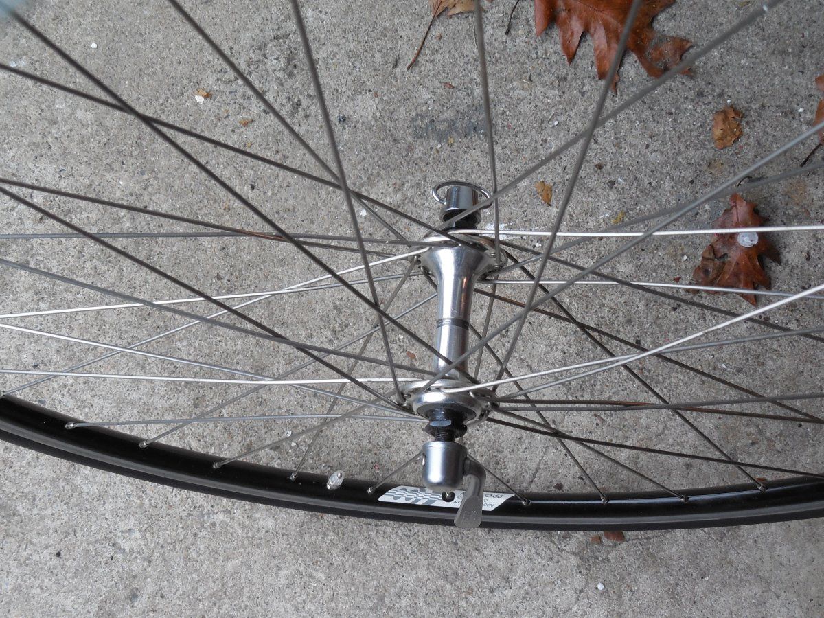

Campa Mexico 68, Nabe Schimano 600 TriColor, guter Zustand.
Wär das was gesuchtes?
Falls nicht, hätte wer ein passendes Hinterrad?

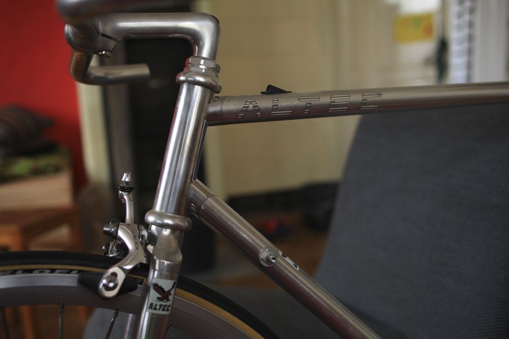

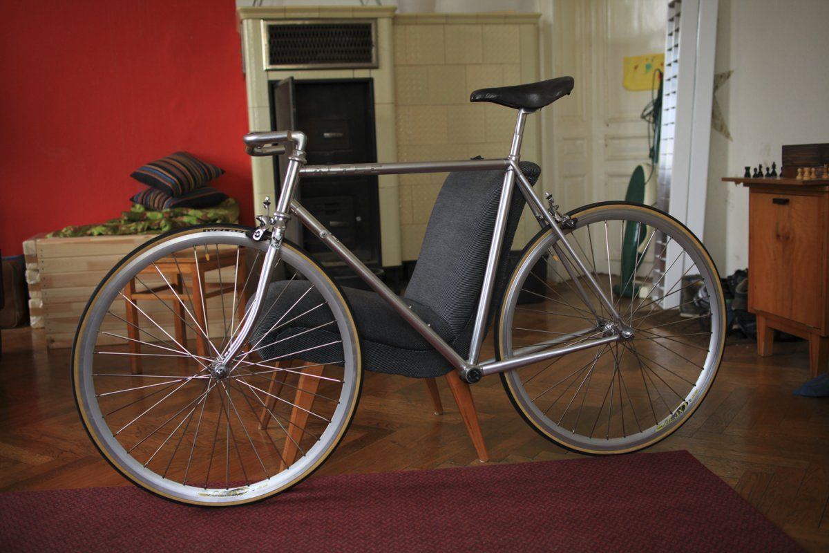

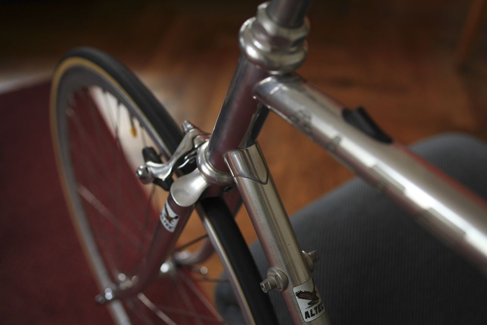

Hatte schon mal ne Frage bezüglich des Rahmens gestellt, kam aber nichts zurück.... Vielleicht jemand wissendes dazugekommen...

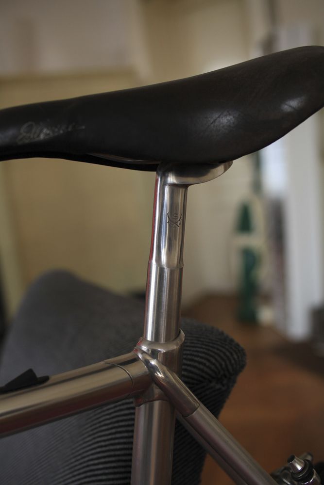

Rahmen der Firma Altec, Aluminium, gemufft und geklebt wie Vitus oder Alan. Innen verlegter Bremszug. Besonderheit ist sicher die Sattelstütze, die nicht herkömmlich über den Rahmen befestigt, sondern wie der Vorbau über Schraube und Keil verspannt wird. Jemand ne Idee und mehr Infos bezüglich Firma, Alter, Modell, Ausstattung...?
Das scheint ja drei Jahre her zu sein, wenn ich das richtig sehe. Bist Du in der ganzen Zeit noch nicht weitergekommen als bis zu dem halben Aufbau? Was geschieht jetzt, wenn Du
bekommst? Was mußt Du wissen, damit Du die fehlenden Teile dranklopfst, Dich draufsetzt und berichtest.
Soviel vorab: Mir gefällt der Rahmen sehr gut, obwohl ich kein Freund von Alu und Kleben bin. Der Kachelofen ist auch toll!
hehe... mir gefällt der Rahmen auch sehr gut, weshalb ich mich für weitere Infos interessiere. In den drei Jahren stand er im Lager rum während ich unterwegs war. Hab den gleichen nochmal mit rot eloxierten Rohren, was ich mit dem hier mache, weiss ich noch nicht. Ist auch nicht so pralle verarbeitet. Aufgebaut war er schon mal, aber nichts originales dran. Mich würde interessieren, was ich da habe.

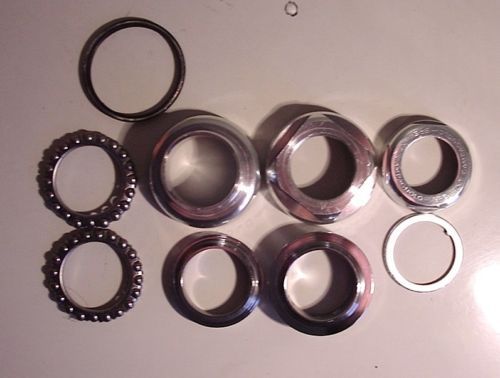

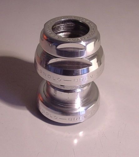

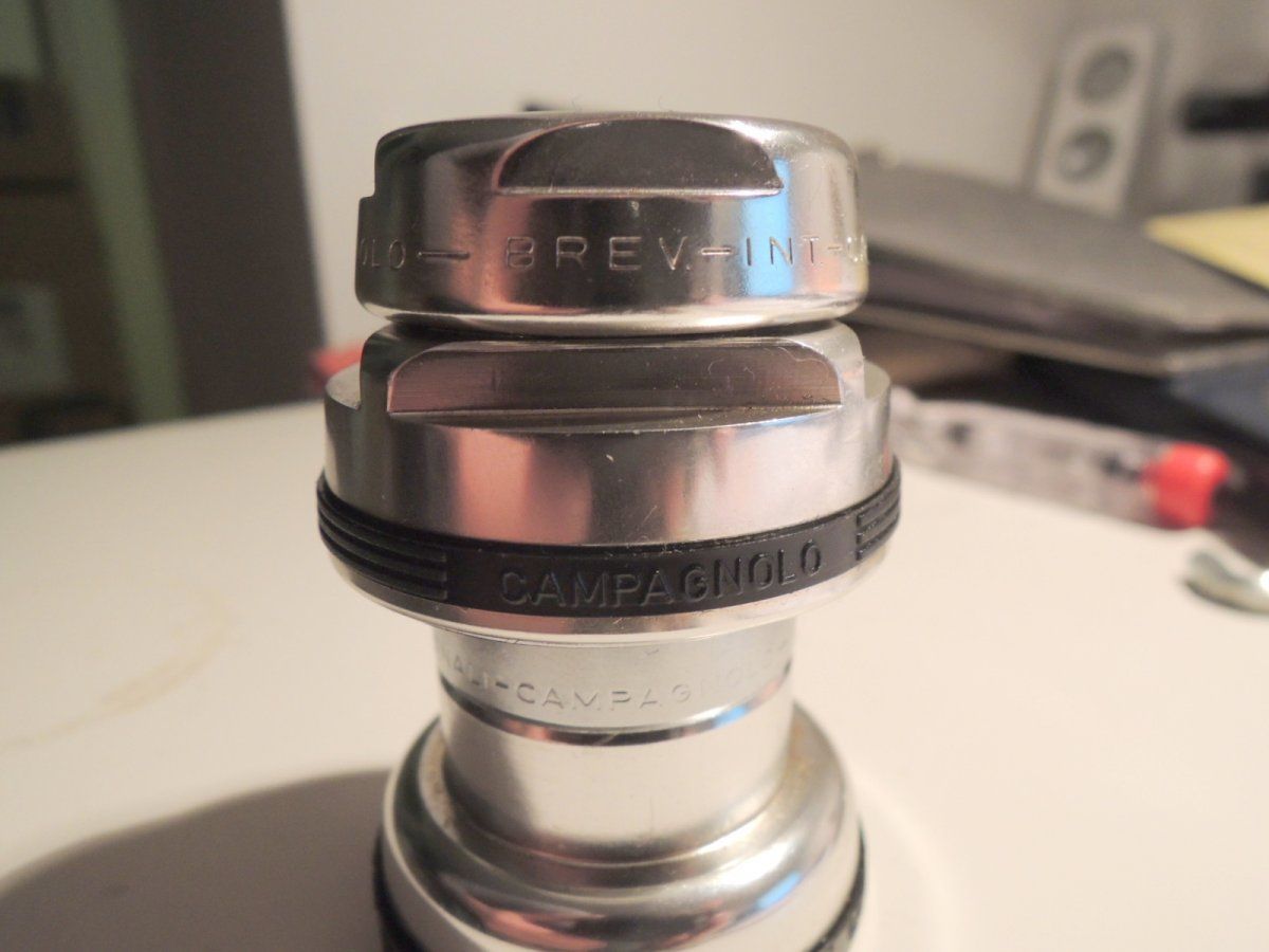

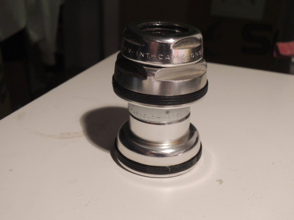

Gibt es eigentlich einen sichtbaren Unterschied zwischen einem C-Record und einem Chorus Steuersatz?
Ich habe zum Beispiel diesen Chorus Steuersatz (Photo), doch der sieht aus wie ein C-Record. Welches Detail entgeht mir denn hier? :confused:

Das ist meiner bescheidenen Meinung nach ein C-Record.
Der mir bekannte Unterschied ist hier nur sehr schlecht zu erkennen. Beim C-Record ist die obere Lagerschale die ins Steuerrohr kommt gelocht, beim Chorus nicht.
KEINE Garantie, dass das Stimmt, war für mich aber bisher immer das Unterscheidungskriterium.

Glaub da gibts noch n Unterschied bei der Kugelanzahl und der Einfassung der Kugeln - Kunststoff vs. Stahl
Dazu noch die gelochtere obere Schale
Genau das hätte ich nämlich auch behauptet.

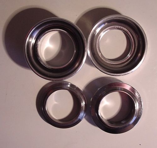

Habe ihn aber als Chorus gekauft (Gebraucht) und er sieht aus wie mein anderer C Record. Zudem ist die obere Lagerschale ebenfalls gelocht. Allerdings ist der Chorus bei Velobase auch gelocht.
Hier mal die Einzelteile:
