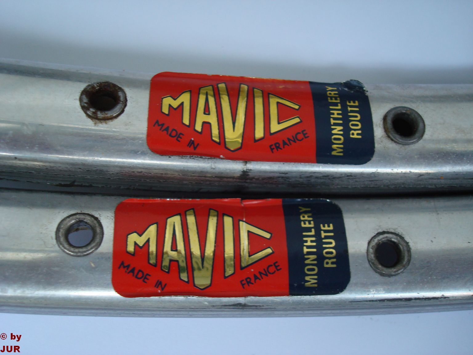

Die Monthlery Route wurde damals als robuste Crossfelge für "conditions difficile" angeboten:
http://www.velo-pages.com/main.php?g2_itemId=2250

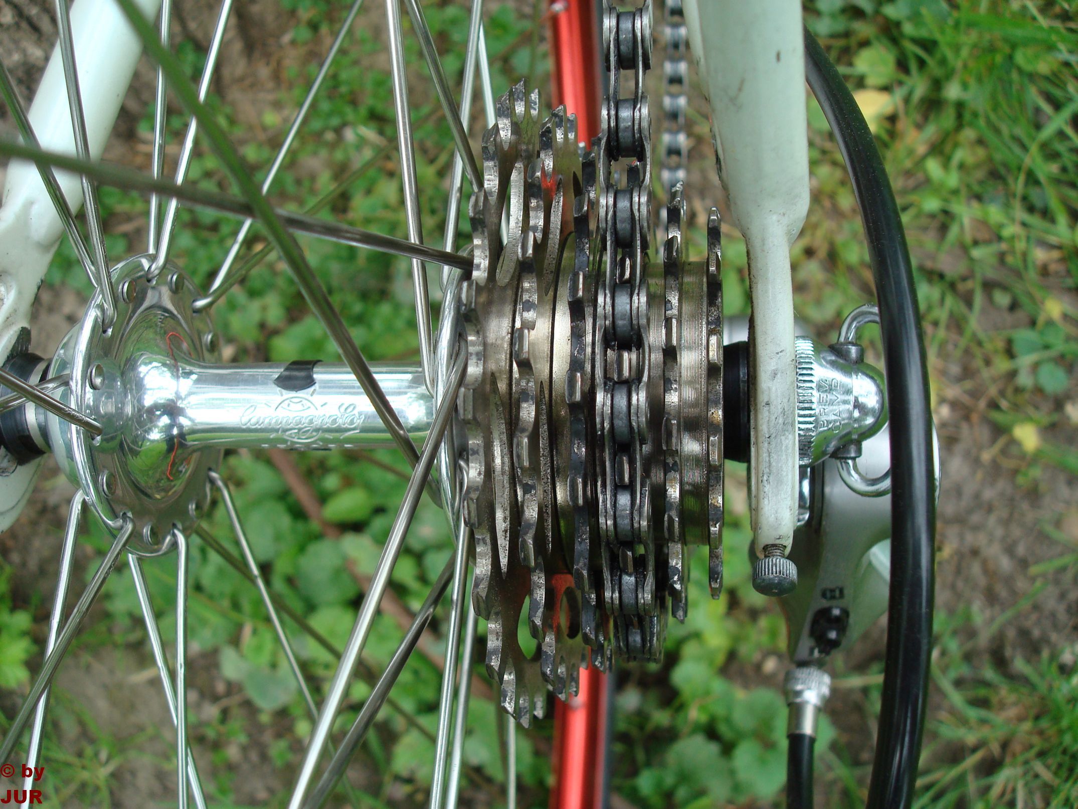

126er Campagnolo Record mit DA sechsfach Schraubkranz (Kette Sram Powerchain II 991)

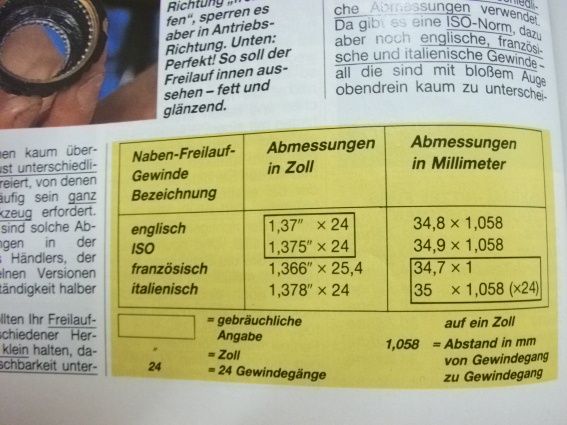

Zitat Sonderheft tour Velo-Werkstatt I, S. 64 f.:
Vorsicht bei Gewinde-Chaos!
... Für Freilaufkörpergewinde werden nämlich unterschiedliche Abmessungen verwendet. Da gibt es eine ISO-Norm, dazu aber noch englische, französische und italienische Gewinde - all die sind mit bloßem Auge obendrein kaum zu unterscheiden! Die Chance ist aber groß, dass Freilauf und Nabe mit dem weitverbreiteten englischen Gewinde versehen sind.
Messen mit metrischen Maßstäben erbringt hier 38,4 mm Durchmesser (auf den Gewindespitzen gemessen) mit 1,058 mm Abstand von Gewindegang zu Gewindegang.
"Durchtretende" Überraschung bringt öfter mal die Kombination einer "französchischen" Nabe mit einem Kranz mit italienischem oder englischem Gewinde. Neben den Durchmesser-Differenzen von 0,3/0,1 mm ist hier auch der Abstand von Gewindegang zu Gewindegang geringer. Zunächst trägt nur ein einziger davon die ganze Anrtiebslast. Erst wenn der "umgelegt" (plastisch verformt) wurde, hilft der nächste Gang mit, bis auch ihn das "Umlegen" erwischt. Das Ende dieser Kombination kommt dann am steilen Berg oder beim harten Antritt, wenn's sich zwar wunderschön leicht kurbelt, der Vorwärtsdrang dabei aber drastisch nachlässt...
Hans-Christian Smolik
Zitat-Ende
Abb.: ebenda
Aufspacern auf 130mm Einbaumaß mit einer 141mm Achse dürfte rein technisch kein Problem sein. Die passende Campagnolo Achse wird weniger leicht zu finden sein (10X26). Dann passen auch achtfach Sachsen. Hängt vom Rahmen ab und ist möglicherweise gar nicht nötig.
