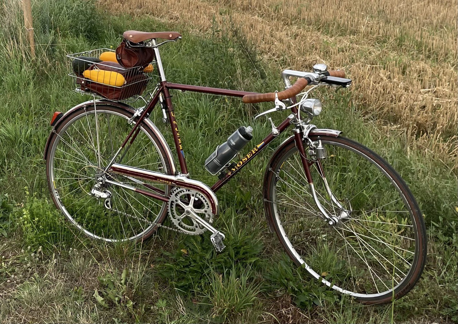

Hallo zusammen,
ich habe mir kürzlich ein älteres Stadtrad erworben, merke aber immer mehr, dass mir bei den hiesigen Steigungen die Gänge ausgehen. Was für Optionen habe ich? Es ist ein “Gebrauchsrad”, also irgendwie geartete Zeitgenössigkeit ist sehr zweitrangig (ich hoffe das ist OK und ich trete in diesem Forum mit der Pragmatik niemandem auf die Füße. Sorry). OK, zur Technik:
Alter des Rahmens ist mir unbekannt, aber Hinterbau ist 126 mm. Aktuell verbaut ist hinten 8 fach Campa Mirage, vorne eine Campa Kurbel mir unbekannter Gruppe (keine Markierungen mehr erkennbar ausser einem sehr verblassten Campa Logo). Das kleine Kettenblatt hat 42 Zähne. Als Kette ist eine Campa 9 fach drauf.
Ich hatte hier noch eine ältere Campa Centaur 39/53 Kurbel rumliegen, aber meine anfängliche Hoffnung einfach das kleine Kettenblatt zu tauschen erwies sich als Fehlschluss, da der Lochkreis ein anderer zu sein scheint. Bei dem 39er Kettenblatt ist dieser etwas kleiner. Aber so oder so wäre der Sprung von 42 auf 39 ja eher klein gewesen.
Ich denke fast, am einfachsten wechsel ich die Kurbel? Geht eine Kompaktkurbel? (gibts das kompatibel zu 4-Kant und Campa 8?)
Ich vermute mal größere Kassette ist bei dem Schaltwerk nicht drin (habe Kassettenzähne noch nicht gezählt, aber grösstes Ritzel dürfte um die 25 sein). Vermute weiterhin, dass der Freilauf evtl auch ein ein Hindernis wäre?
So, ich hoffe jemand hat eine zündende Idee wie ich hier am sinnvollsten weiterkomme. Preis spielt keine große Rolle, da ich das Rad ansonsten sehr liebgewonnen habe, aber es sollte natürlich schon irgendwie im Verhältnis stehn und den Anschaffungspreis des Fahrrads nicht übersteigen.
Danke schonmal! Weitere Bilder, Maße, Infos liefer ich natûrlich umgehend falls es hilft.

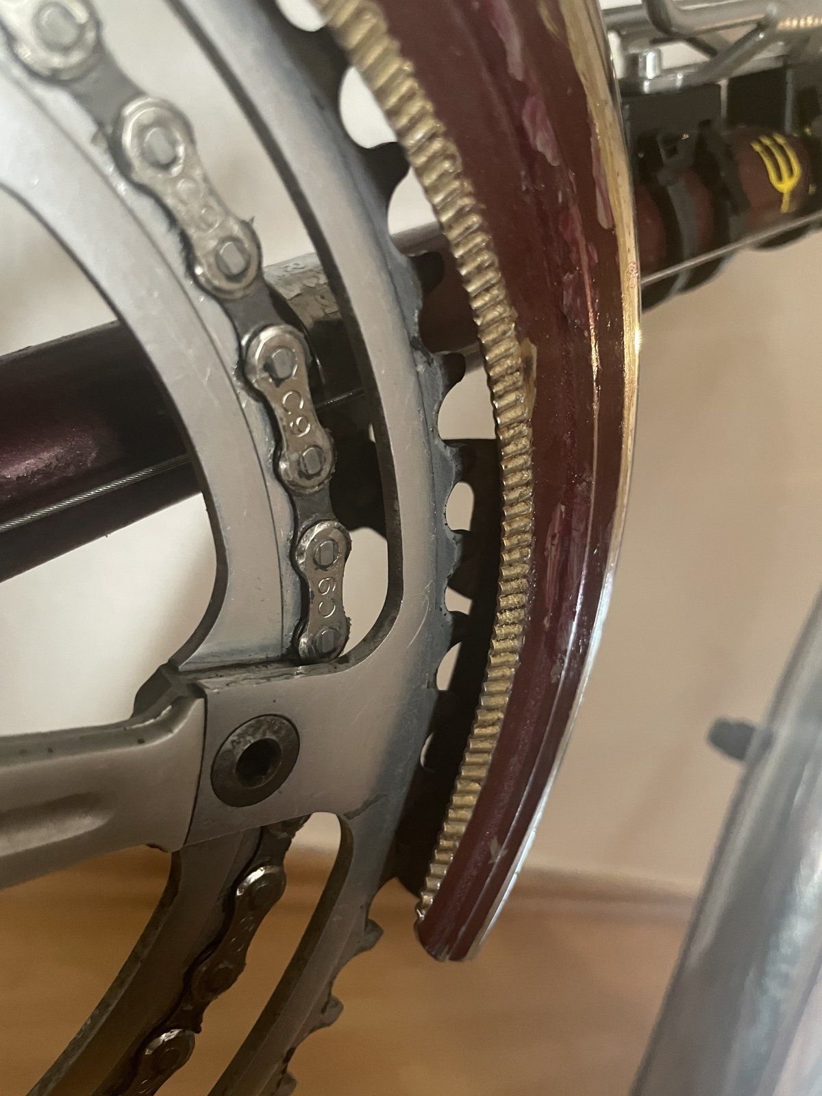

Vorher mal noch ein Bild wie der Kettensxhutz vorne angebracht ist.

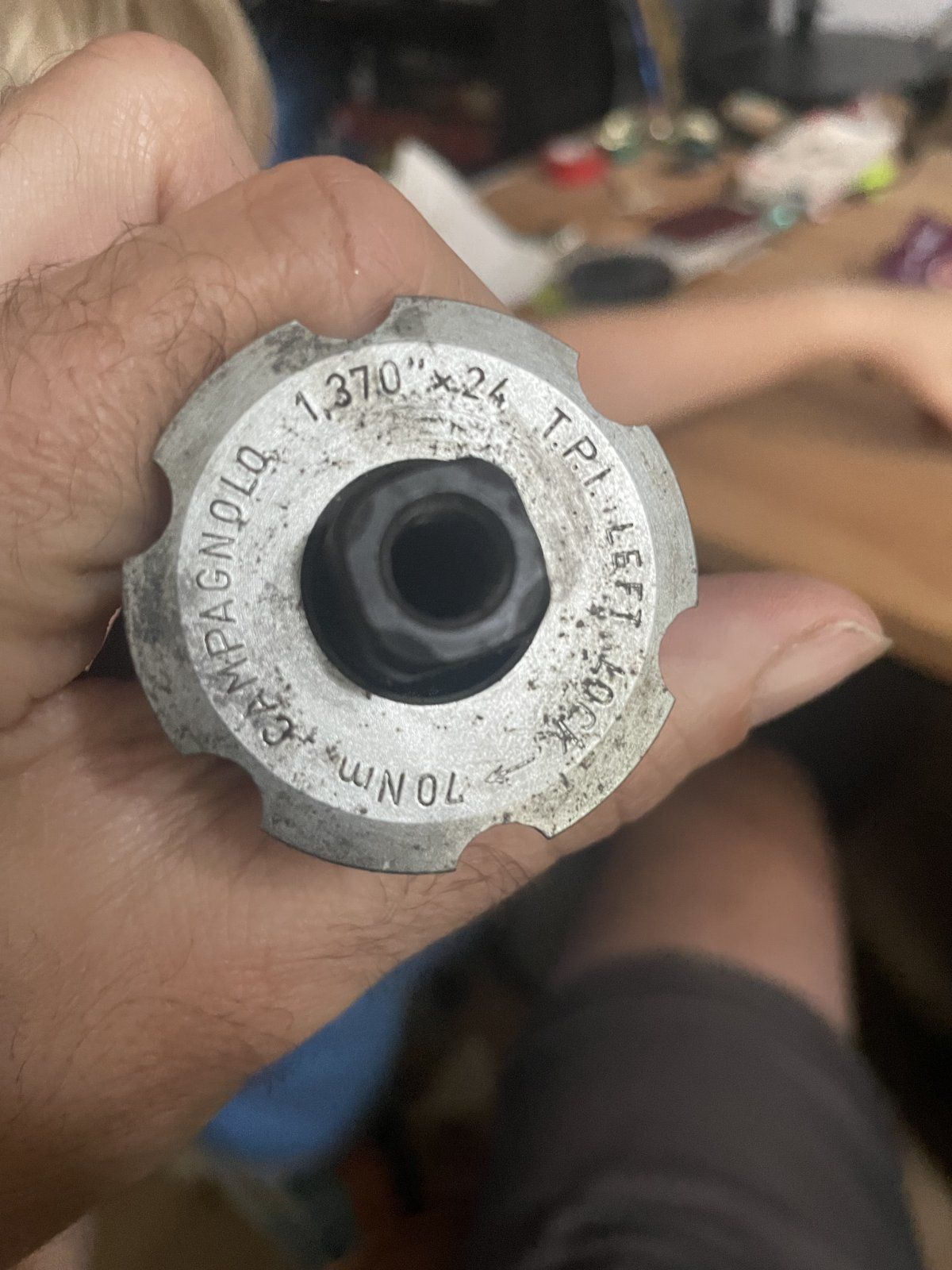

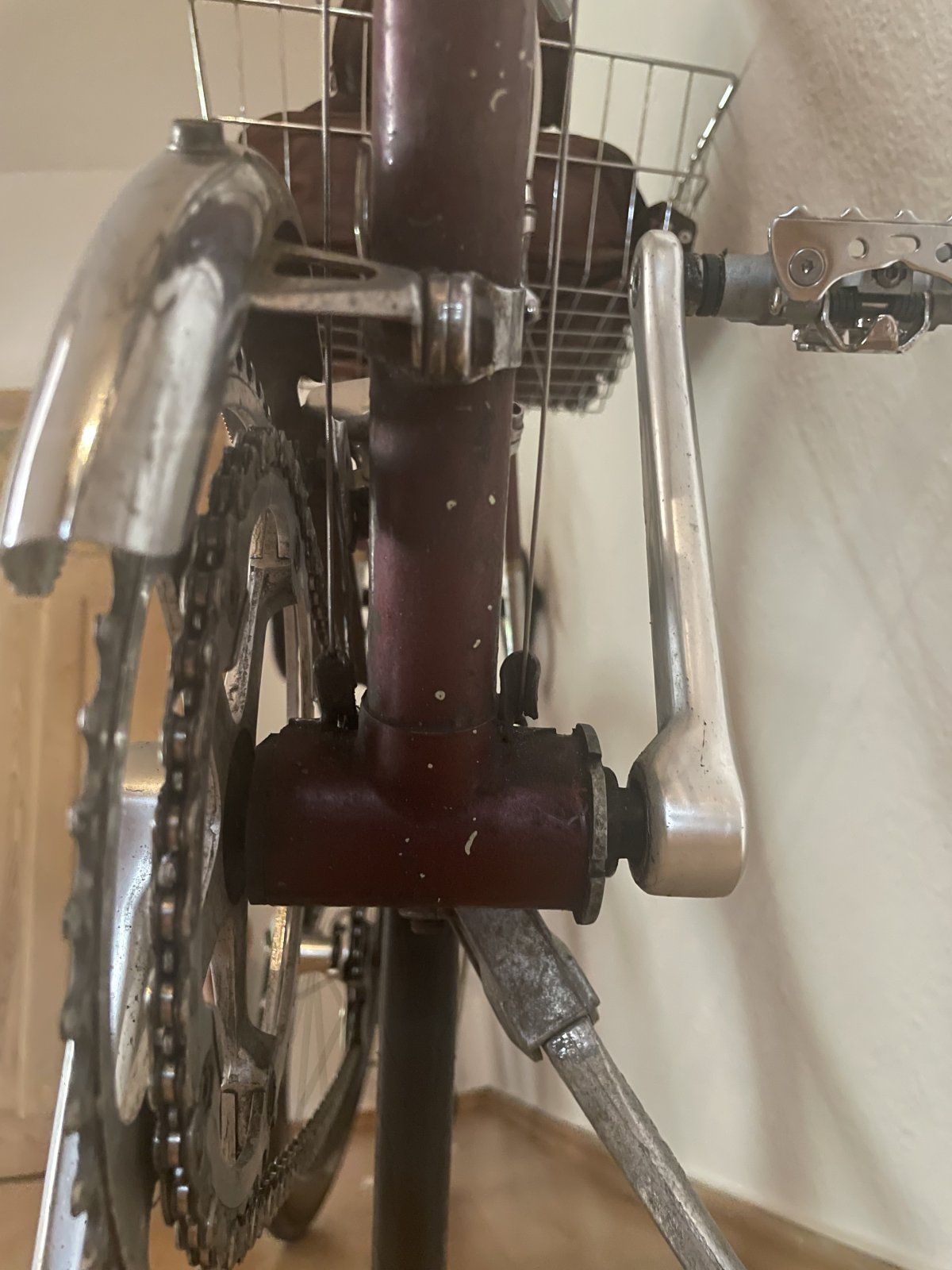

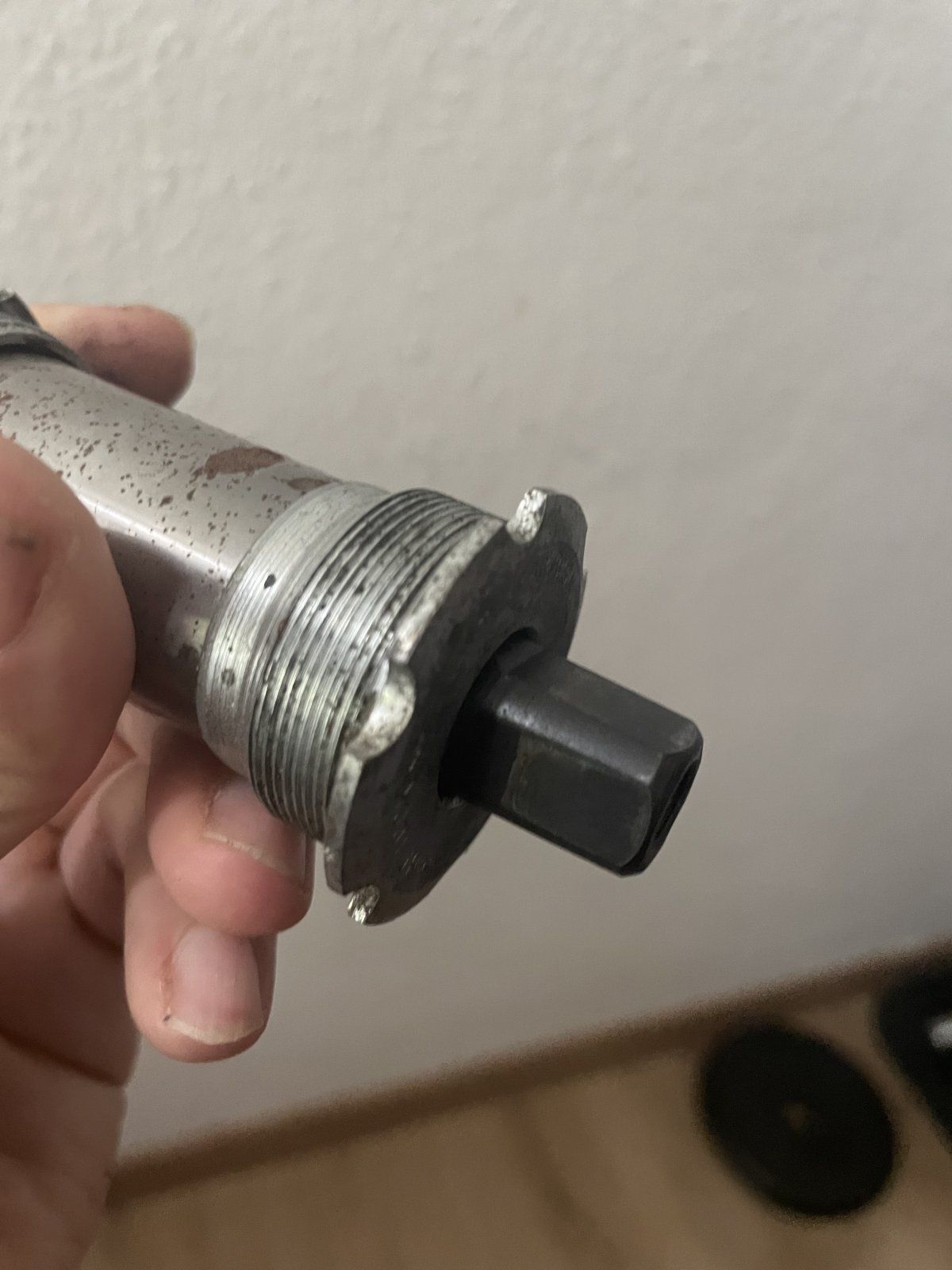

Zur Kurbel, ich habe gerade das Tretlager gemessen und das hat 70 mm. Wenn ich das richtig deute, bedeutet das ITA und nicht BSA? Habe auch meine rumliegende Centaur-Kurbel/Innenlager nochmal beäugt. Aus der Innenlager-Aufschrift (Foto) deute ich, das müsste BSA sein? Vermute also das passt nicht in den Rahmen. Würde denn die Centaur Kurbel auf das jetzige verbaute 70mm-Innenlager passen, oder geht das nicht (oder kann man nichtsagen/ müsste ich ausprobieren?)
Aktuell tendiere ich dazu, hinten alles in Ruhe zu lassen, und vorne entweder die Kurbel auf die Centaur 39 zu tauschen oder gleich kompakte Optionen mit LK110 auszuloten, wie du oben genannt hast. 34 v/26 h würde mir definitiv schon reichen, bin ich lange gefahren, die ganz steilen Berge >15% müssen dann halt mal Wiegetritt…

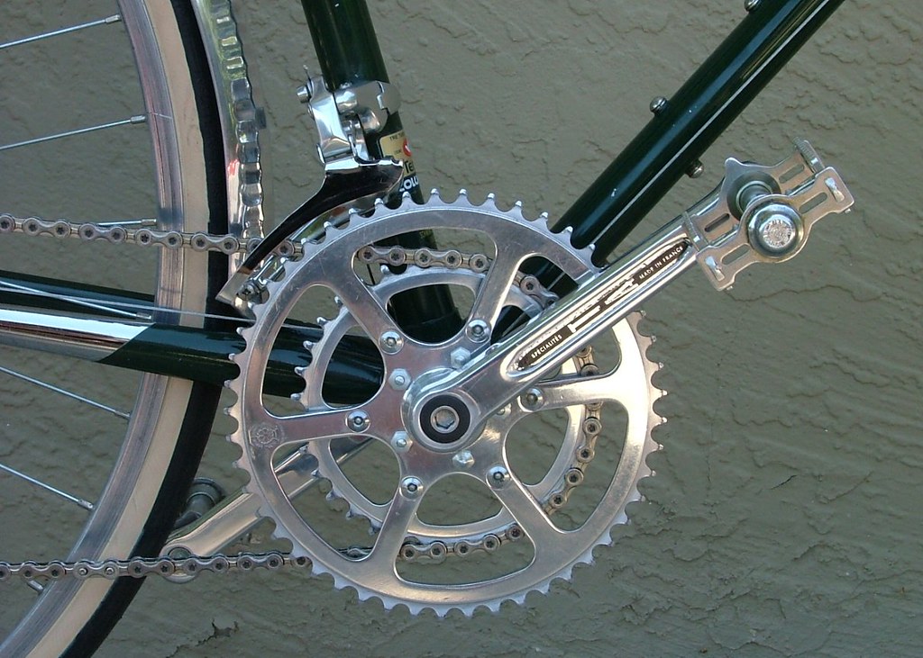

Ich glaube es gab mal eine Oldschool Campagnolo Kurbel in diesem Look mit 50/36 als kleinem Blatt - bestimmt rar und teuer
die meisten modernen Kompaktkurbeln sind mehr oder weniger alle in ihrer Hässlichkeit nicht zu übertreffen
Ansehnlich sind z.B. die Sugino XD die es jetzt von diversen Anbietern gibt, oder die Mighty Tour.
Aber alles nichts mit dem schönen Italo Flair
Was vielleicht ganz gut passen würde wäre die Grand Cru Drillium 110 Fluted Double Crankset. Ist halt teuer und bei allen Optionen braucht es ein JIS Innenlager.

Wow, das wäre ein Kandidat für den KdM ;)
Das ist ein richtig schönes Rad, und einen Kettenschutz für Umferfer sieht man wirklich auch nicht oft!

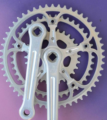

Campa-Kurbeln aus dieser Zeit gab es zumindest nachträglich umgebaut wirklich als 3-fach, womöglich auch ab Werk.

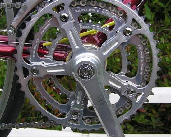

Schöne, ganz klassische Kurbeln mit kleinerem Lochkreis gibt es so einige, z.B. von Spécialités TA (sogar noch neu) oder Stronglight.
Mit einer TA Pro 5 Vis, ihren historischen Schwestern oder modernen Nachbauten kannst Du auch mit zwei Kettenblättern so ziemlich jeden nur denkbaren Übersetzungsbereich zusammenstellen und das Ergebnis sieht immernoch nach Oldtimer aus:

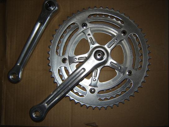

für den campa bcd 116 gibt es die blätter von gebhardt.
von gipiemme gab es auch eine dreifachkurbel, die der gezeigten von campa sehr ähnlich sieht.
die ta lässt sich durch die ältere, auch optisch viel ältere stronglight 49d ersetzen.
Danke, aber ich glaub das tut den "echten" Klassikern unrecht - ich kenn mich in der Ecke zwar nicht so aus, aber soweit ich das erkennen kann ist das Rad als solches jetzt nix total besonderes und es wurde ja auch schon etwas dran rumgebastelt, wie die Vorposter schon bemerkt haben, ist so einiges nicht zeitgenössisch. Aber die Optik gefällt mir sehr und es fährt sich einfach traumhaft, darum hab ich es sehr liebgewonnen.
Ja, der Kettenschutz mit dieser Aussparung war auch so ein Moment wo ich dachte - sowas hab ich noch nicht gesehn, will ich haben :)
Kommt mit auf die Liste! Ja, die Option "kompakte 2-fach mit klassischer Optik" ist ganz oben auf der Favoritenliste. Ist jetzt nur noch die Frage, wie ich die Anforderungen "klassische Optik", "kompakt", und "Ersatzteillage unproblematisch" am besten unter einen Hut kriege.

Update: Es ist jetzt nochmal eine ganz andere Kurbel geworden, nämlich diese hier:
https://studiobrisant.com/compact-kurbel-aluminium-klassik-vintage-look-rennrad
Die kommt optisch der verbauten Originalkurbel relativ nahe und war etwas preisgüntiger als die weiter oben erwähnte "Velo Orange Grand Cru Drillium", die bis dahin mein Favorit war. Weiterer Vorteil: Wirklich sehr kompakt (46/32), was bedeutet dass ich 90% sehr angenehm auf dem großen Blatt fahren kann und dennoch richtige Berggänge habe. Als einziger Negativpunkt fällt mir ein, dass der Lochkreis wohl sehr speziell ist (105) und ich vermute, dafür nicht ohne weiteres Ersatz-Kettenblätter zu bekommen. Aber diesem Problem wide mich mich, wenn es denn tatsächlich auftritt. Da das Rad bei weitem nicht jeden Tag gefahren wird und ich sehr penibel bei der Kette bin (überzeugter Wachser :D), sollten die KB erstmal lange halten.
Bild vom verbauten Zustand anbei. Erstmal noch ohne Kettenschutz, bis die Feineinstellung des Umwerfers vollzogen ist.
(PS. Das erste mal, dass ich eine uralte rechte Lagerschale eines Konustretlagers entfernen musste. Was für ein Kampf... hoffentlich nie wieder)
