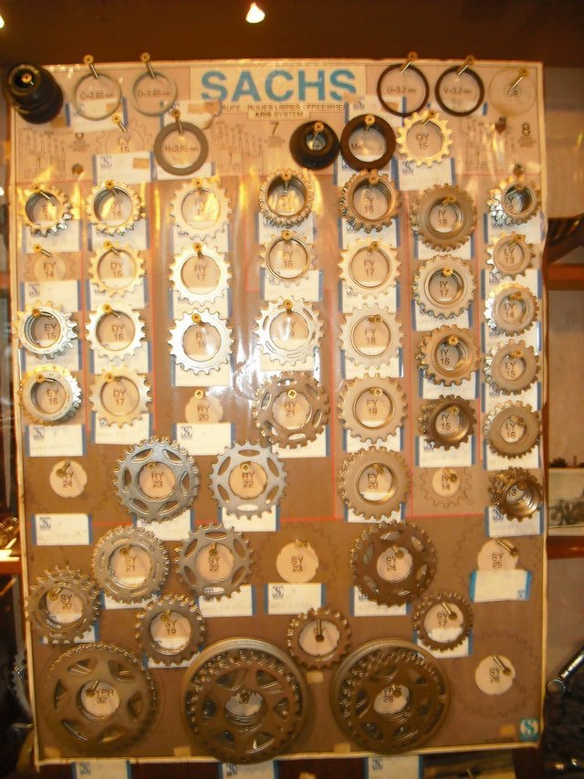

Das ist auf dem Bild nicht zu erkennen .
Auf dem Abziehersammelsorium also von links der vorletzte in der 2. Reihe ( Shimano ) oder in der 3. Reihe der letzte ( Regina ) .
Ich würde da einen kpl. neuen Kranz draufmachen , das kann ein 10.- € Teil von Sunrace (ebay) sein , die funktionieren gut , und heute haben alle Kränze BSA/ISO Gewinde .
