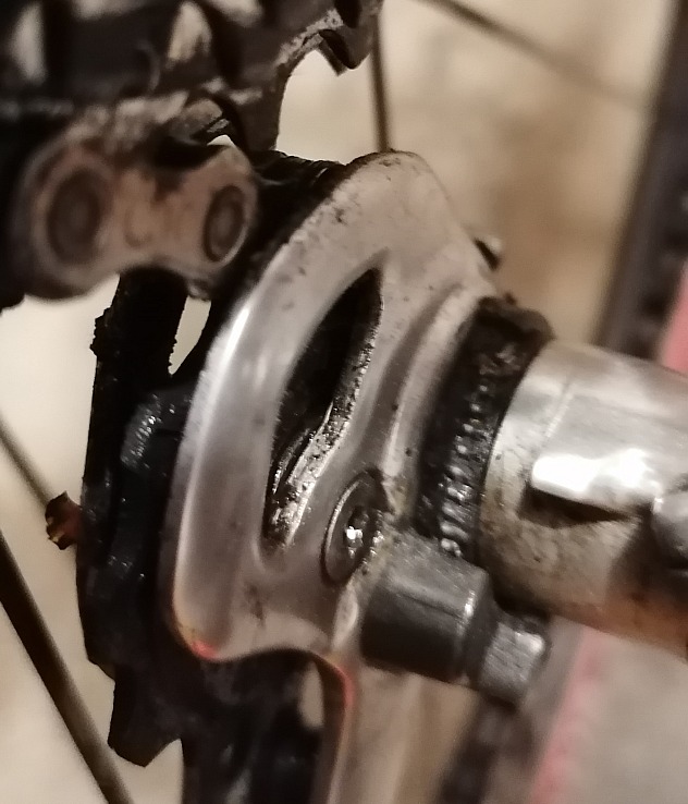

Hallo Fans von Campagnolo !
Ich habe ein Problem bei meiner CENTAUR-Schaltung ! Immer wenn ich hinauf schalte , streift der Käfig der zwei Kettenrollen an meinem vorletzten Ritzel ....! Ich kann aber weiter schalten auf das größte 29er ! Herunter geht dann aber gar nichts mehr ! Die Kette bleibt dann am vorletzten Ritzel hängen und es "klingelt" ganz schön laut....! Muß dann vom Rad umd den Schaltungszapfen nach vor zu schieben . Habe nun an sämtlichen Schräubchen gedreht , besonders an der Schraube die mit der Achse des Schaltungskäfigs zusammen hängt ( kleines Zahnrad) ! Komme dann etwas weg vom vorletzten Ritzel , aber die Schraube ist am Ende und fällt heraus....!
Kann mir jemand einen guten Rat geben um dieses Problem zu lösen ! DANKE schon mal...!
Habe natürlich wegen dem 29er-Ritzel einen langen Käfig....!

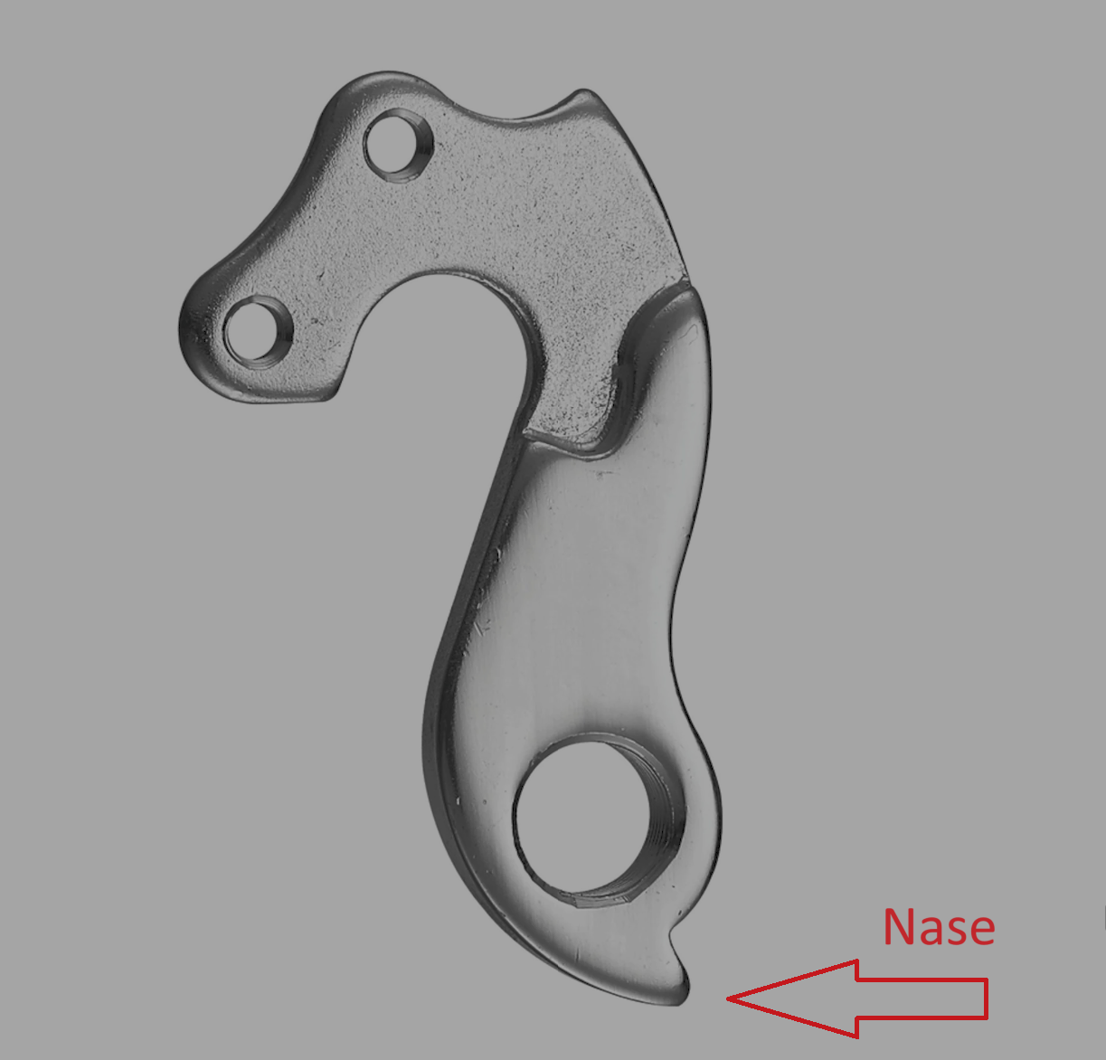

Bilder wären toll. Also vom Antrieb von der Seite außen, von innen, damit man sieht, wie das Schaltwerk am
Schaltauße anschlägt (Nase am Schaltauge):

  • schräg von hinten die Verschraubung des Schaltwerks am Schaltauge (stützt sich die Nase korrekt ab)

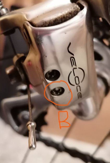

B-Schraube bedeutet das Gleichgewicht zwischen oberer und unterer Feder, zur Einstellung des Abstands zwischen oberem Röllchen und Ritzeln.

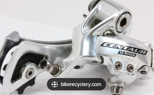

Bei diesem Schaltwerk macht das der Schraubenkopf der in der Region des oberen Röllchens nach vorne rausguckt (bei anderen wird das mit einer Schraube erledigt die gegen die "Nase" schraubt). Also auf diesem Foto die gegenüberliegende Seite des "grauen Kästchens", die steuert die Vorspannung der Feder zwischen Parallelogramm und Schaltkäfig über den schmalen Zahnring den man auf dem Foto sieht.

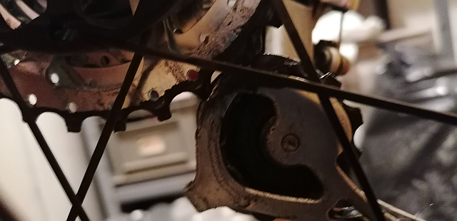

Dder hintere Teil des Kettenkäfigs ist falsch montiert. Wenn Du mal dein erstes BIld aus dem zitierten Beitrag mit dem Bild aus deinem ersten Beitrag vergleichst, siehst Du, dass der Teil, der die untere Rolle umfassen soll bei deinem Schaltwerk oben an der Kassette liegt.
Also abschrauben, um 180 Grad drehen und wieder anschrauben.
