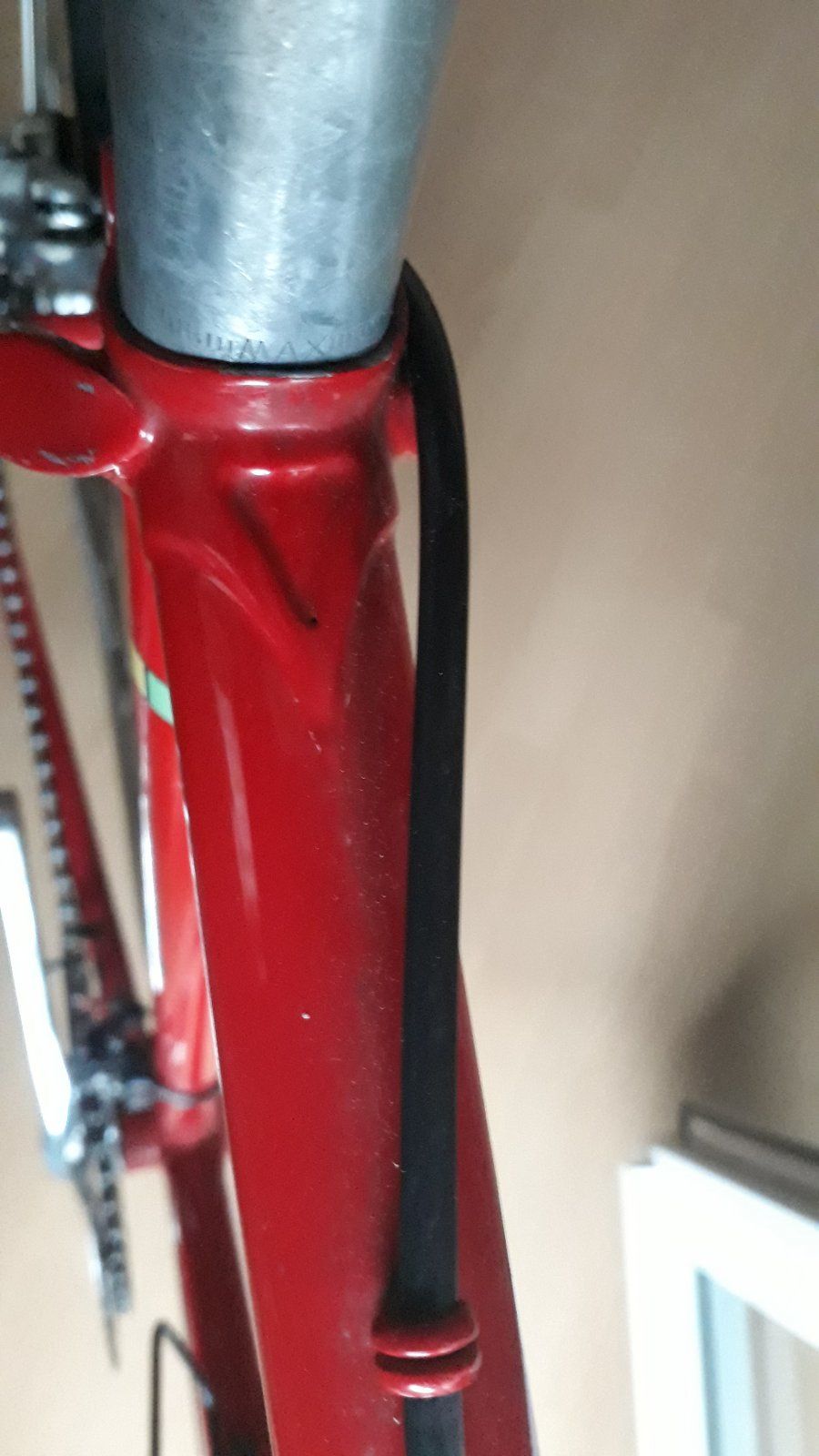

@Vintage-Racer
Doch doch... da ist doch ein "G" zu sehen auf dem Gabelausfallende!
(Angeklicktes Bild leicht vergrößern)
Das erscheint mir auch schlüssig (--> GIPIEMME), da das Design der Gabelkopfmuffe identisch mit den Muffen vom Steuerkopf und Sattelrohr ist (Bild anbei).
Da liegt es schon nahe, dass die Ausfallenden komplett vom gleichen Hersteller verbaut wurden.
@Vintage-Racer
