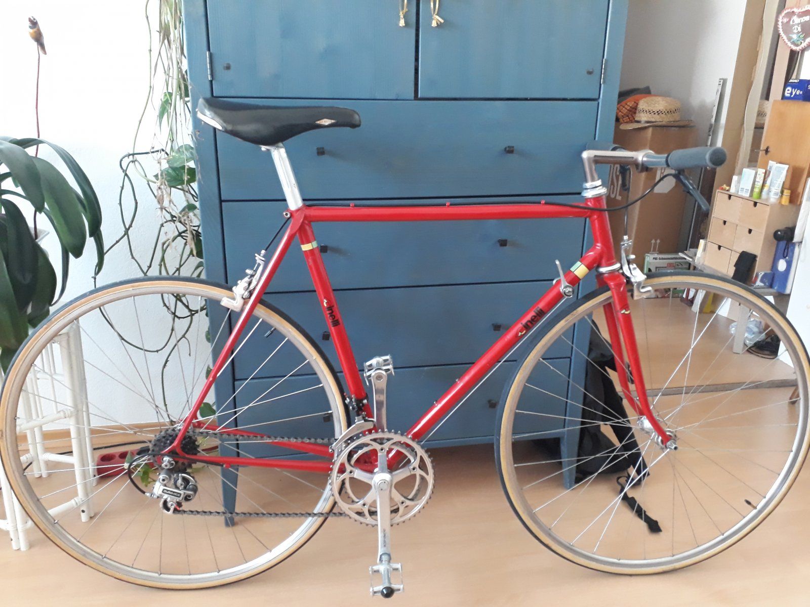

Hallo Zusammen!
Ich habe das Rad vor kurzen gekauft und bin mir über dem Hersteller im Unklaren. Der Rahmen ist meiner Ansicht nach bereits nachlackiert (Nase auf der Unterseite vom Hauptrohr und geschlossene Spalte bei der Bremszugkabelführung am Oberrohr) und auch die Aufkleber müssen nicht unbedingt den tatsächlichen Hersteller angeben. Bei der Rahmennummer lese ich 347.
Geometrie: RH (c-t) = OR (m-m) = 560 mm, Steuerrohr hat 135 mm
Nun habe ich gehört, dass in diesem Forum geballter Sachverstand und große Leidenschaft herrscht…
Also, eine schöne Knobelei fürs Wochenende oder die kommenden Tage. Ich habe mal ein paar Bilder gemacht. Evtl. kann jemand Anhand der Muffen Hinweise geben???
Besten Dank im Voraus!!!
Viele Grüße
Lou
PS: Natürlich kann der gerade Lenker so nicht bleiben…

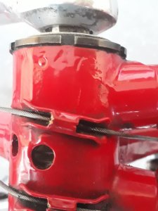

Ich habe versucht die Rahmennummer zu fotografieren, was nicht ganz einfach ist.
Sie ist m.E. auch ein Hinweis auf eine Nachlackierung oder nachträgliche Pulverbeschichtung, da die Vertiefungen sehr "gefüllt" erscheinen. Oder vielleicht ist der Rahmen ja seit Beginn pulverbeschichtet...?

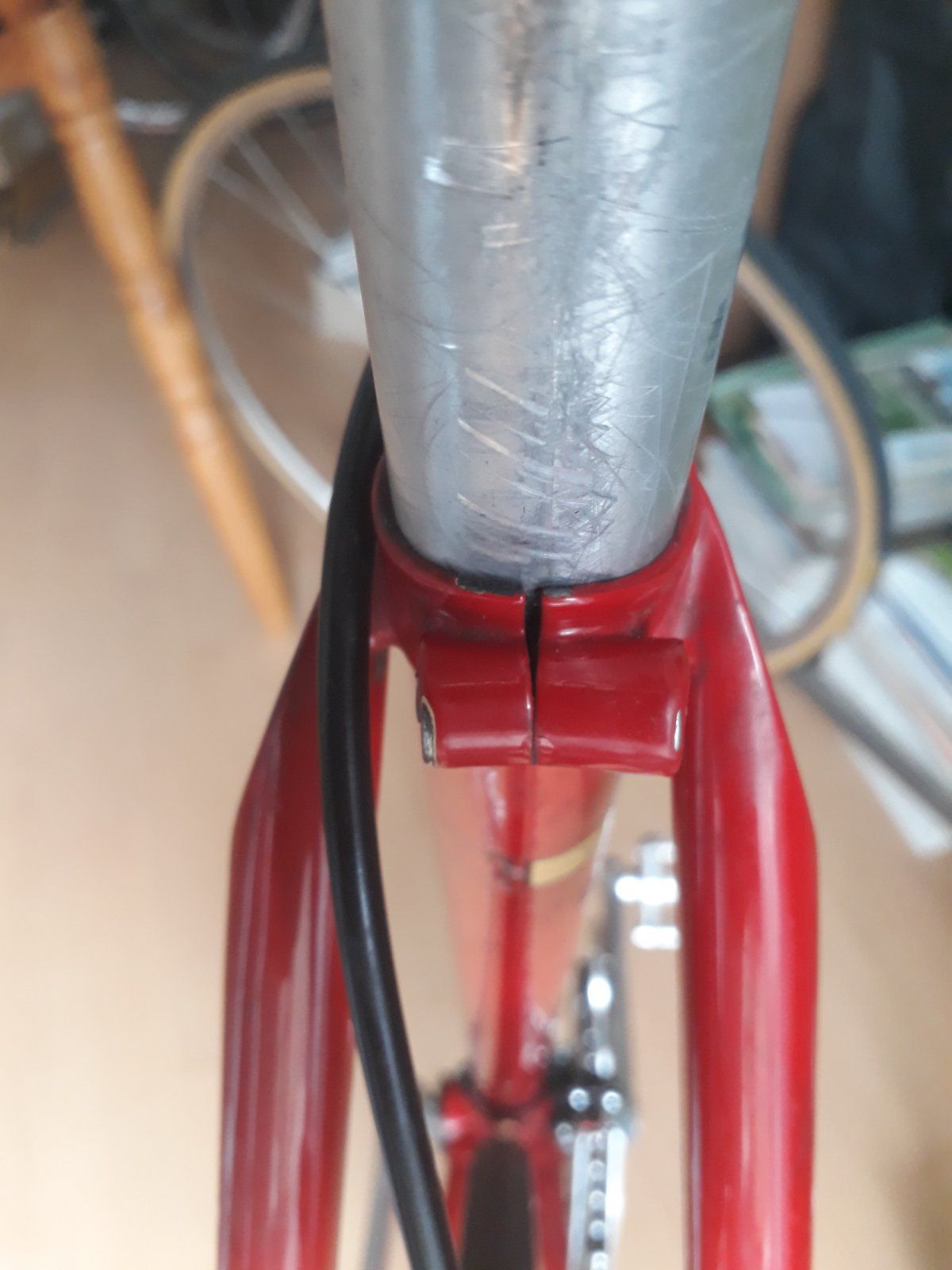

Und ich probiere auch gleich meinen Eintrag, wie vorgeschlagen unter den anderen Thread umzuhängen.
Pulverbeschichtungen kamen in den 80ern in Mode waren aber Anfangs eher teuer, der Rahmen ist gut gemacht, lediglich die Bremsen sind für die Vitrine.

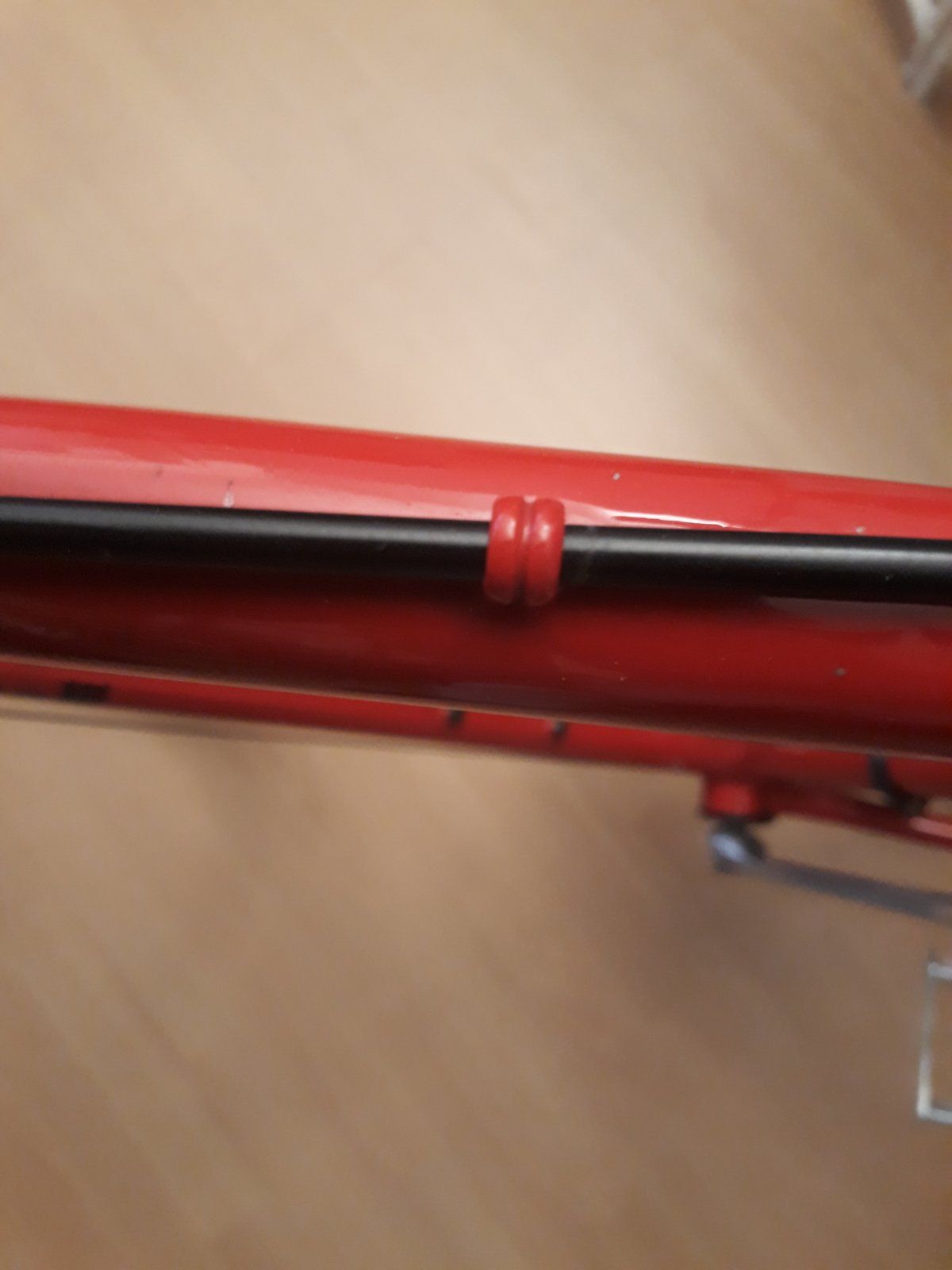

Die Zugführung auf dem Oberrohr könnte weiterhelfen.
Hallo pplan,
Vielen Dank für deine Antwort!
Ich habe noch die beiden anderen Zugführungen fotografiert. Da sieht man gut im Vergleich zu dem Foto oben die geschlossen Spalte. Daher mein Verdacht der Nachlackierung.

Ich würde mal auf einen Koga Miyata tippen
Hallo destroyer,
Vielen Dank für deinen Tip!
Ich habe mir im Netz nun bereits einige alte Koga Miyatas angesehen und die Muffen sehen i.d.T. sehr ähnlich aus. Nur den gleichen Rahmen konnte ich noch nicht entdecken.
Ein Grund für meine damalige Kaufentscheidung lag in dem subjektiven geringen Gewicht des Rades.
Na, ich werde mir ab und an weiter alte Kogas ansehen ...

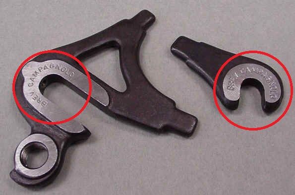

Moin @Lou
just aus Holland zurückgekehrt versuche ich, das Thema "Prägungen an den Ausfallenden" zu erklären:
Das meine ich mit "Prägung". Daher die Frage, was auf den Ausfallenden deines Rahmens steht. Es kann sein, dass der Lack so dick ist das der Schriftzug nicht mehr zu sehen ist; dann müsstest Du die Stellen freilegen.

Moin @Lou
entschuldige meine Hartnäckigkeit, aber da steht doch was:
Der Lack ist auch nicht genügend abgetragen, um einen Schriftzug wirklich freizugeben.

Sapperlot - du hast Recht!
Da steht GIPIEMME!
Ich hatte wohl auf der anderen Seite nachgesehen und dort kann man nichts erkennen.
