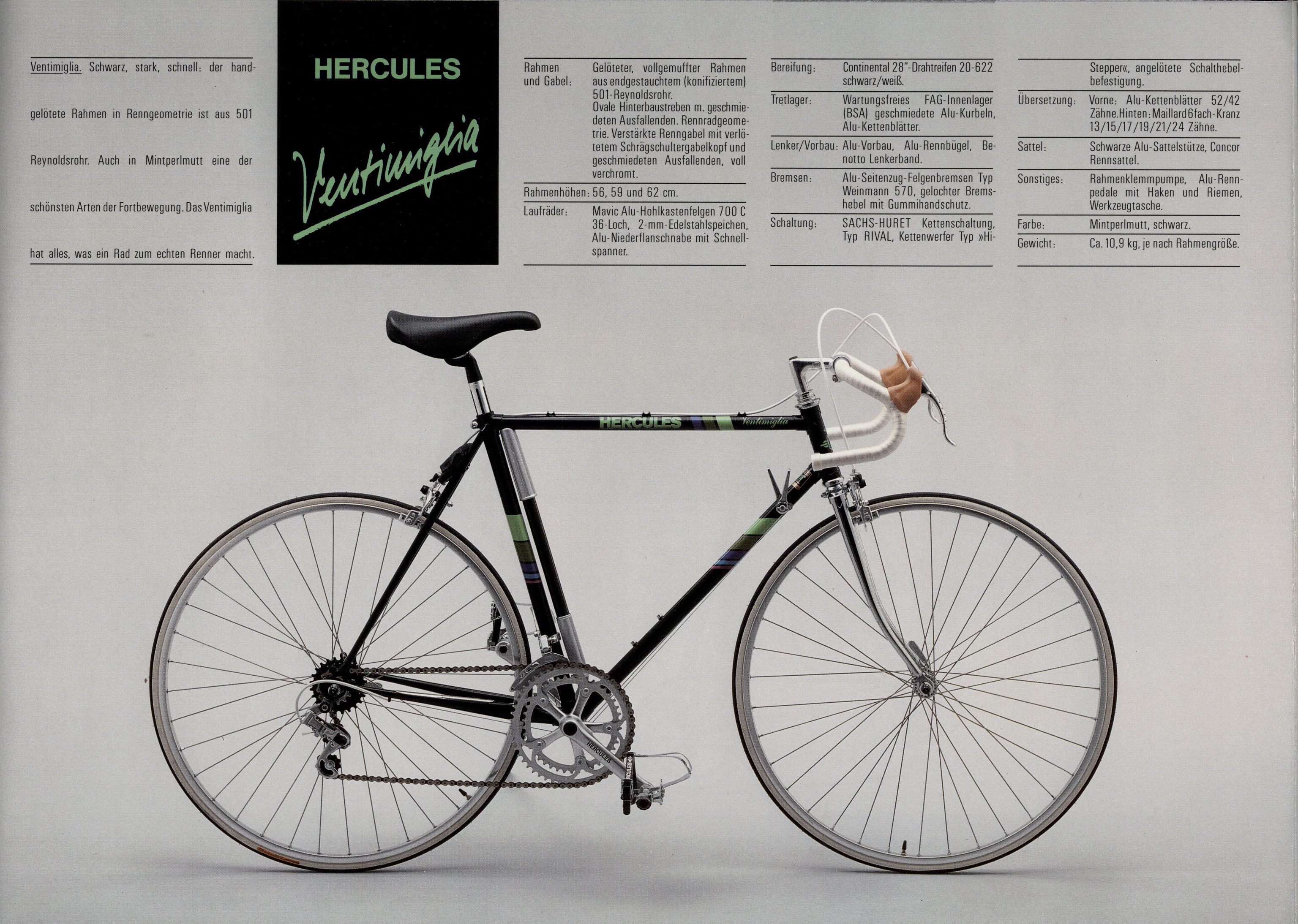

So wurde das Rad damals beworben, als richtiges Rennrad. Von der Geometrie her stimmt das auch. Nur sind manche Komponenten nicht so leistungsfähig (Bremsen) oder so dauerhaft (Steuersatz) wie bei einem höherwertigen Rad. Eben was für Hobbyrennsportler die am Wochenende mal ihren Spaß haben wollen. Zur Orientierung, das Rad wiegt ca. 11kg, Profirenner aus der Zeit ca. 9Kg.
Hercules Ventimiglia 1987
by velocifer, auf Flickr
