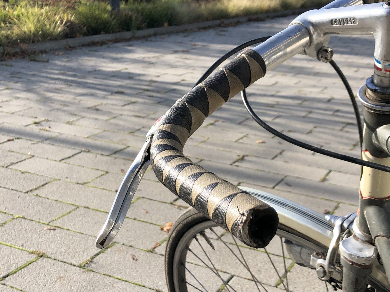

anders als bei den (von mir) gezeigten Fotos, muss das Umfalten sehr genau an der Kante geschehen; ruhig mit dem Finger einen exakten Knick machen. Auch das Band muss präzise an der Linie geführt werden . Zusammenpappen der Bänder führt zu Wülsten, freigelassene Metallstreifen dazu dass man die Linie verliert. Die Rauten werden dann längerfristig zu unförmigen Gebilden. Die Linie hinter der Faltung untenrum am Lenker zeichnet sich durch das darüber liegende Band ab und lässt sich auch ertasten. Je besser man dieser folgt desto schöner wird der Wrap. Wenn eines der Bänder perdu dieser nicht folgen will hat man wahrscheinlich zuvor eine Faltung übersehen…zurrrück🙁 In den Krümmungen lässt es sich allerdings dann nicht mehr so genau durchziehen; da muss man wohl das Frontbild im Auge behalten
der Kollege wickelt mit modernem Material von unten über den Hebel drübba, aber versteckt die "unsaubere" Stelle unter den Hoods... na ja... wie ewig der am Ansatz rum fummelt (ja, ist das schwersete ich weiß) ... da hätte er mal den Zeitraffer anwerfen können.
Ich finds schön.

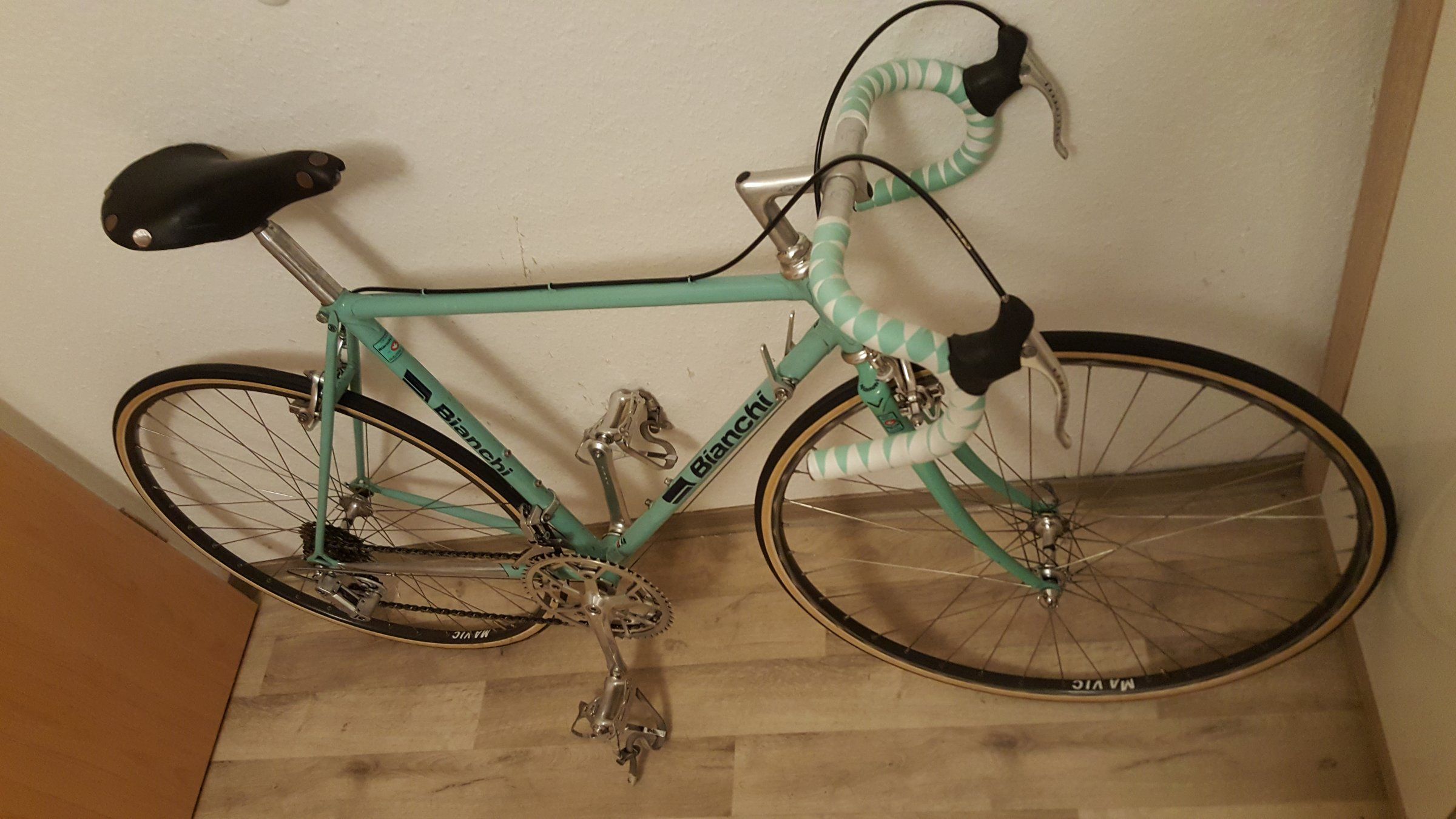

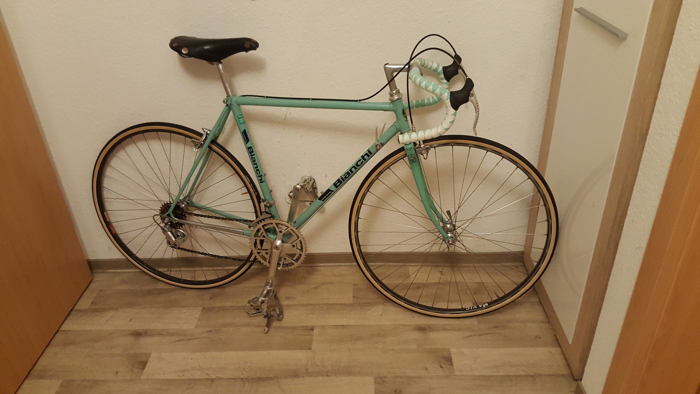

Muss eh bald mal wieder LB wickeln, da könnte ich mir gut weiß/blau vorstellen in Plastik (Ambrosio, Pelten, Bike Ribbon). Quasi doppelt gewickelt und bequemer.
Bike Ribbon kannst Du nicht Hq wickeln. Das wird ein Elefantenrüssel. 😵
Aber hat sich überhaupt mal jemand getraut, zwei unterschiedliche Bänder zu verwenden? :D

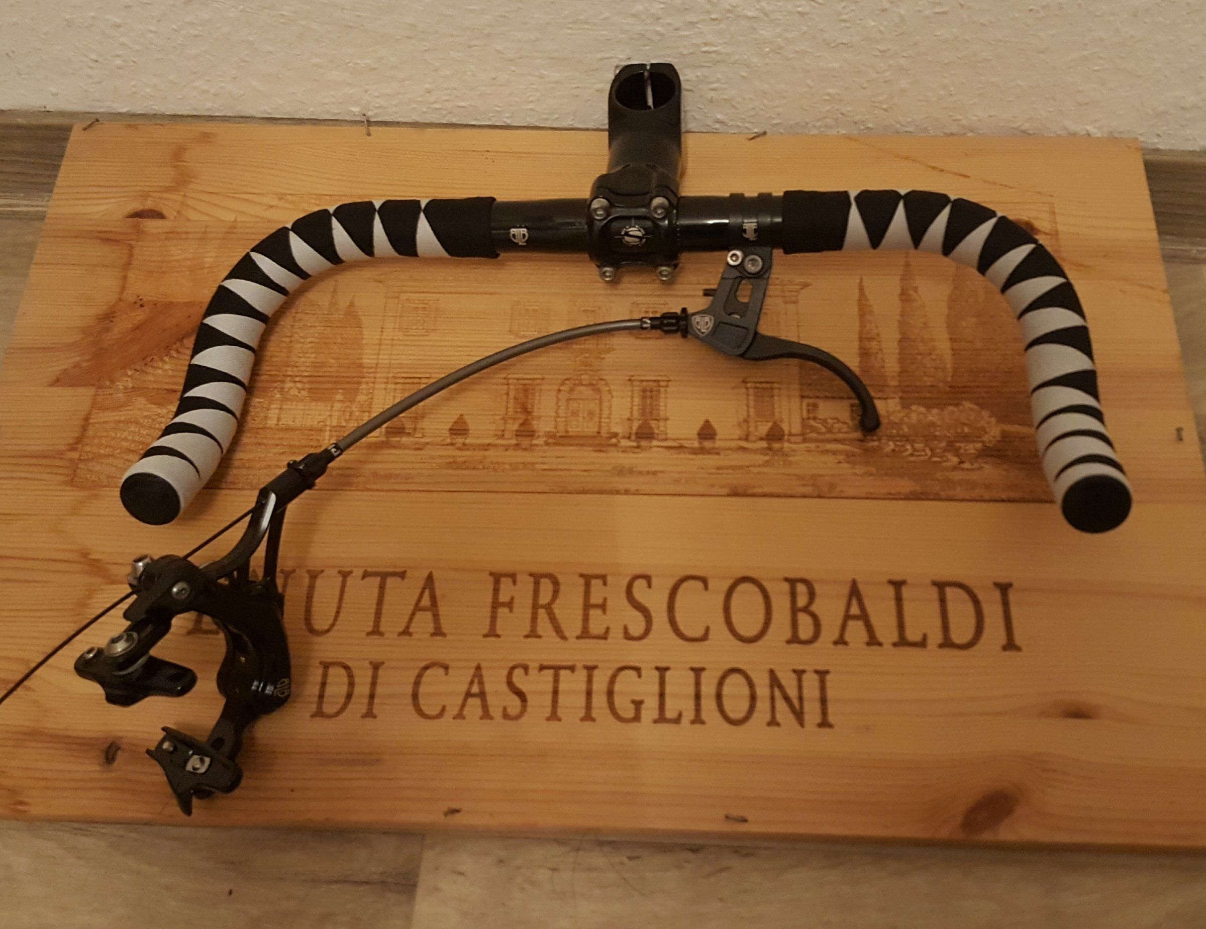

An der Schelle angelangt zünd ich mir erst mal Eine an und überprüfe das bisherige nach Fehlern, denn jetzt muss geschnippelt werden und dann gibts kein Zurückwickeln mehr. Die angeschnittenen Bänder lassen sich natürlich nicht so gut falten aber da die Schelle schmähler als das Band ist mogelt man sich schon irgendwie vorbei. Hat man den Rhythmus von von Wickeln und Falten erst wieder gefunden ist man auch schon am Ende angelangt 🙂 und wenn man keinen Abschlussstopfen hat, dann stopselt man einfach nen alten Flachenkorken rein 😛
also:
keep on rollin'
(warum nicht mal in Freien)

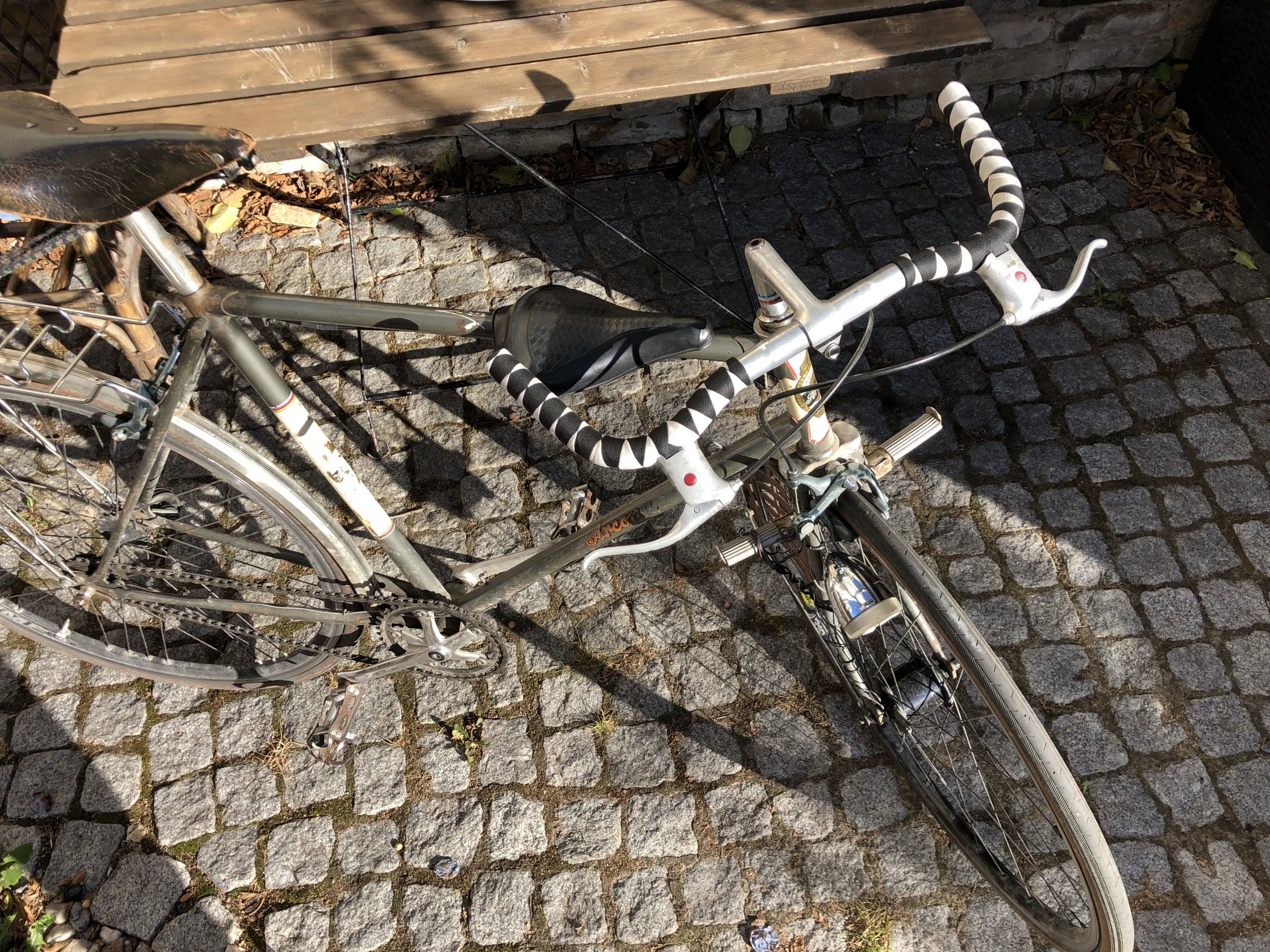

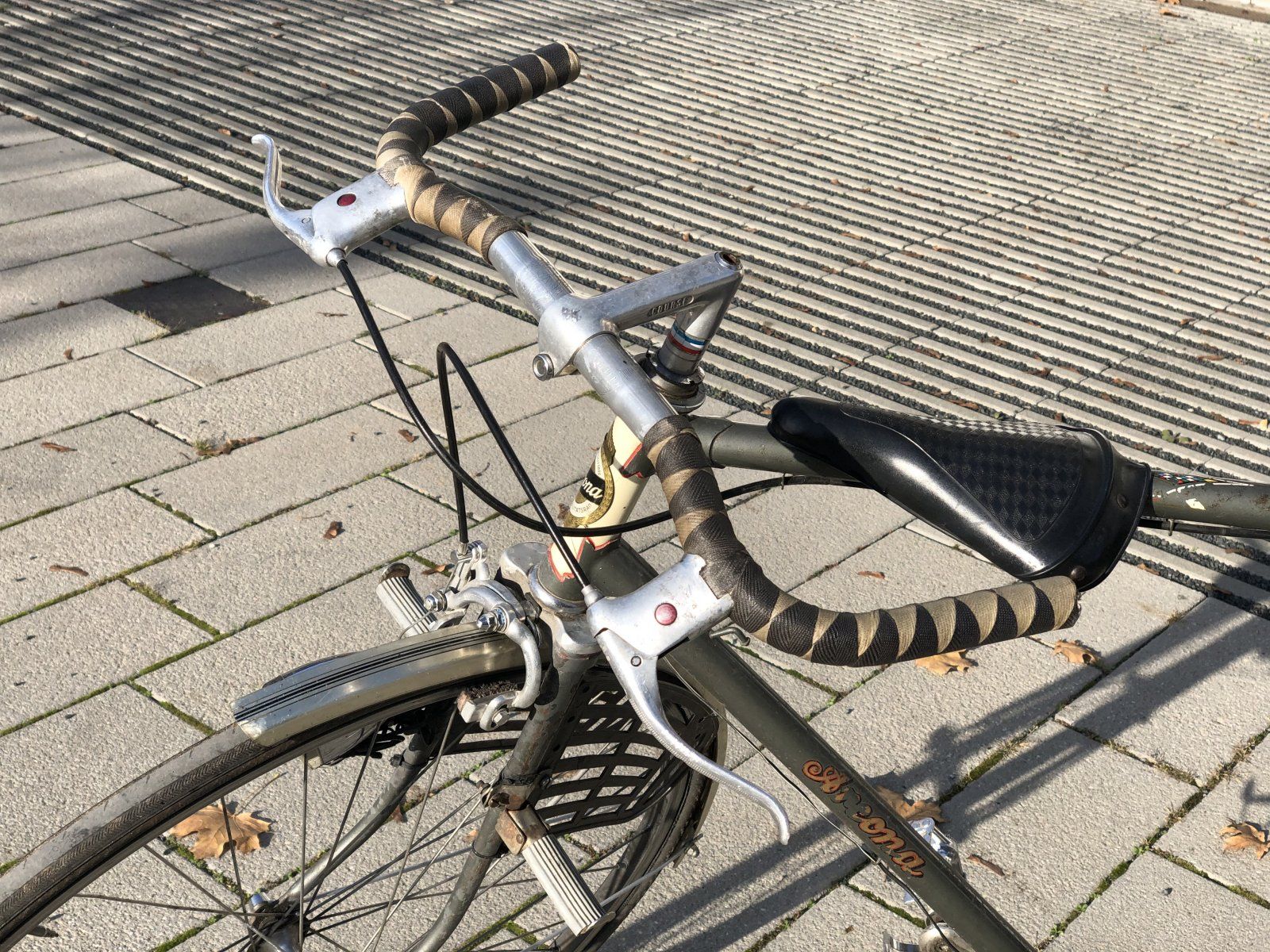

Hallo, hab mich auch mal versucht. Danke an die ausführliche Bebilderung @pumpgun das war sehr hilfreich. An den Schellen ist’s mal besser mal weniger gut gelungen. Aber das ist kein showbike. Sondern ein nutzrad. Es müsste ein breiterer Lenker rauf, damit Papa und Sohnemann sich wieder Vertragen. Der milaneser sportlenker, wurde dann. Doch zu schmal.
Fertig:
Lenker ist, wie man am Vorpost sieht, 2 Jahre alt, und nicht wenig im Gebrauch, vornehmlich sogar bei schlechtem Wetter. Mittlerweile passt er sich hervorragend ins Farbbild des Rahmens ein 🧐
Bald rutschen die Fußrasten wieder nach oben, da K2 alt genug dafür wird und K1 endlich mit dem Radfahren beginnen soll/darf/muss.
Notiz an mich selbst: Lenkerabschluss aus Gummi dranschrauben.

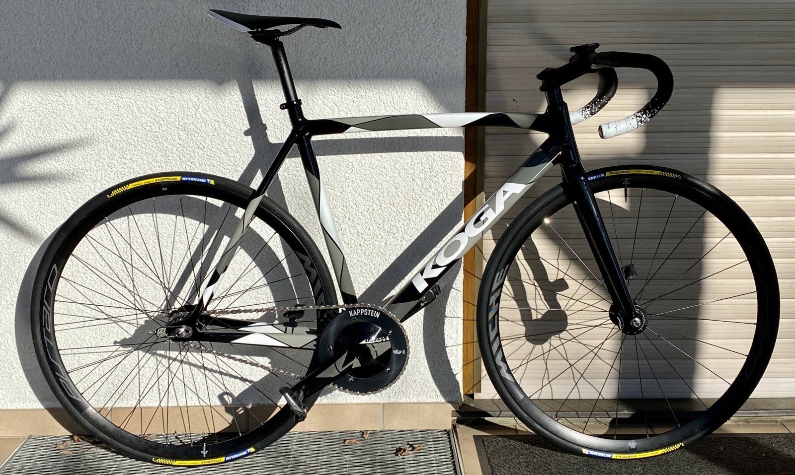

Hallo, hoffe das hier noch jemand das Thema abonniert hat.
Ich würde die Wickeltechnik gerne an meinem Bahnrad probieren und damit das Harlekindesign des Rahmens aufnehmen.
Hat jemand einen Tipp, welches Lenkerband man da für den ersten Versuch am besten verwenden könnte/sollte?
Würde dir dünnes empfehlen, und welches, dass nicht so schnell altert. Dünn, damit das nicht aussieht wie eine Daunensteppjacke und robust weil das viel Arbeit ist, die lange halten muss.
Ich kann die keinen Tipp geben welches konkrete Lenkerband, aber ich wüsste welches ich nicht nähme: normales ‘Korkband’. Auch die bike ribbons ( Lederimitat ) neigen bei Spannung zum reißen, die also vll auch nicht.

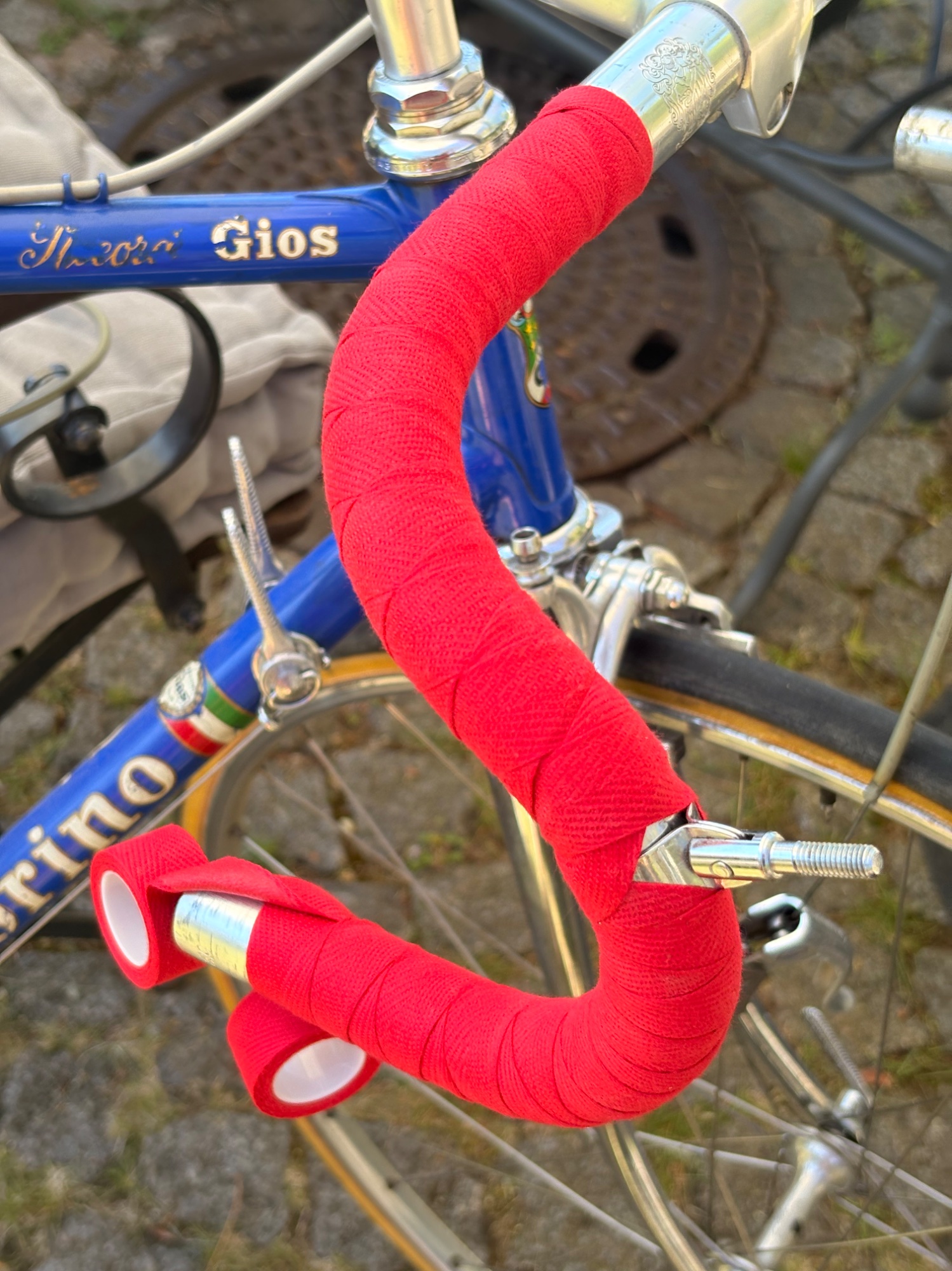

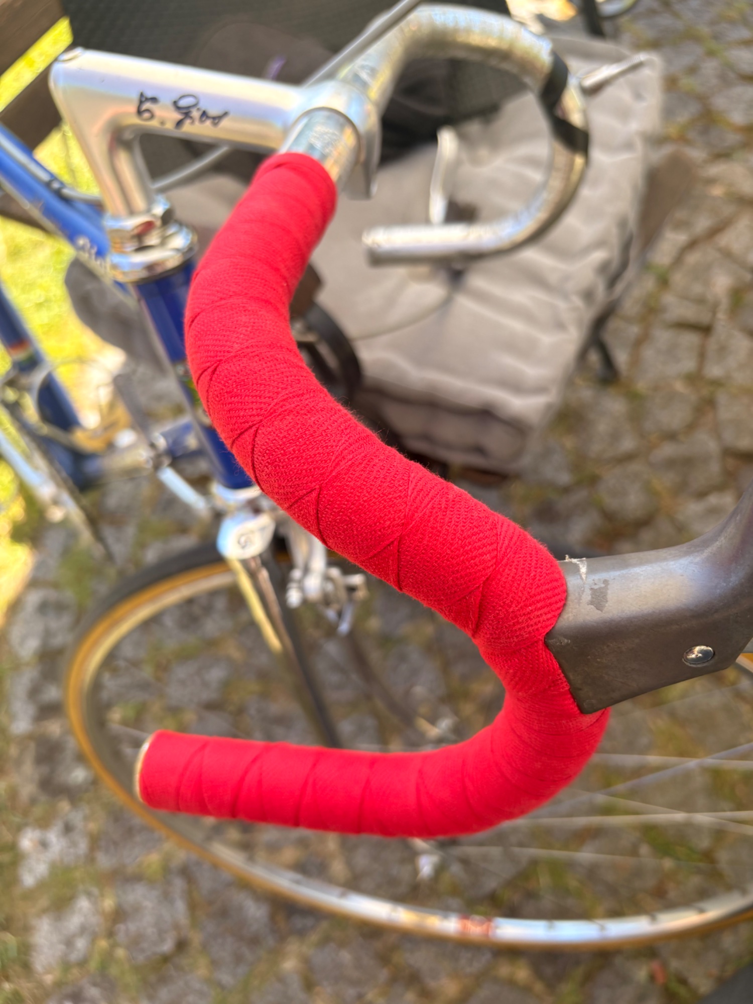

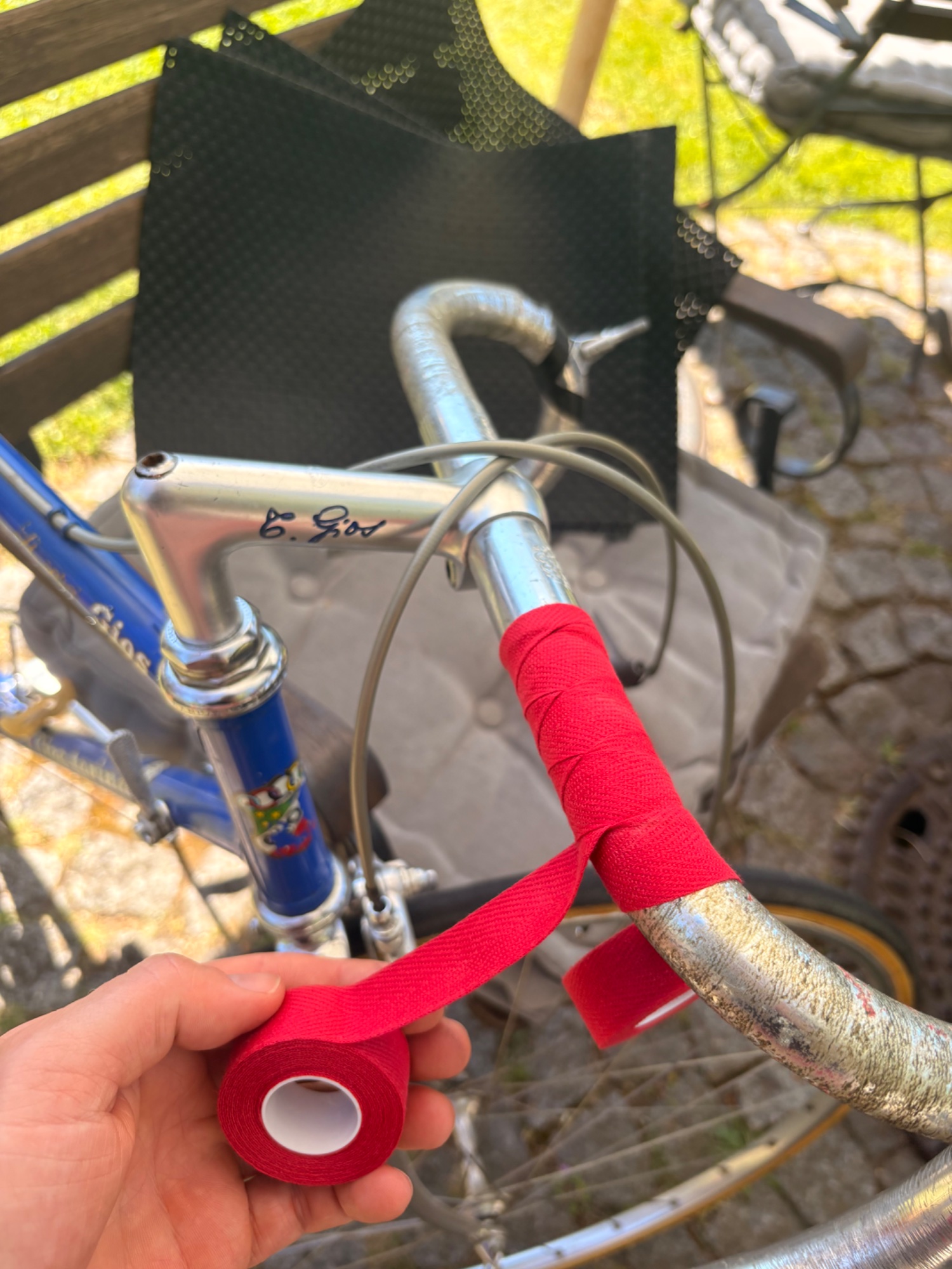

Harlekin rot in rot auf Gios Record 1975 - so wie die Pantho-Farbe an den meisten Stellen.
Hoods kommen noch. Ton in Ton eigentlich Quatsch, aber ich hatte eben Lust dazu.
Klarlack machst es dann noch deutlich dunkler. Kann es nur empfehlen. Mein Alltagsrad hatte Harlekin, das hat bei fast täglicher Nutzung über 5 Jahre gehalten.
