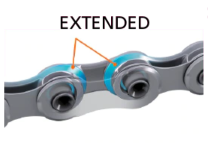

Shimano 12-fach Ketten funktionieren nicht auf Shimano 1x11 Narrow-Wide-Kettenblättern. Die Form der Laschen hat sich im Vergleich zu den 11-fach Ketten geändert.
Nicht auf den 11fach Kettenblättern von Shimano, bei Kettenblättern anderer Hersteller kann es durchaus funktionieren. Ich fahre 12fach Shimano Ketten auf Rotor Kettenblättern aus 11fach Zeiten. Die Kette selbst funktioniert mit dem Kettenblatt, nur das Shimano Kettenschlos passte nicht wirklich drauf, da fahre ich eins von Sram.
