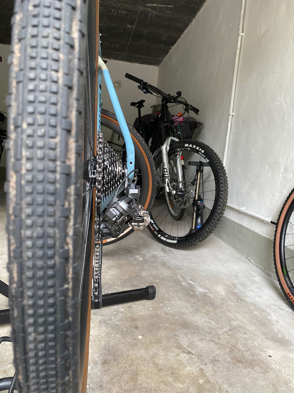

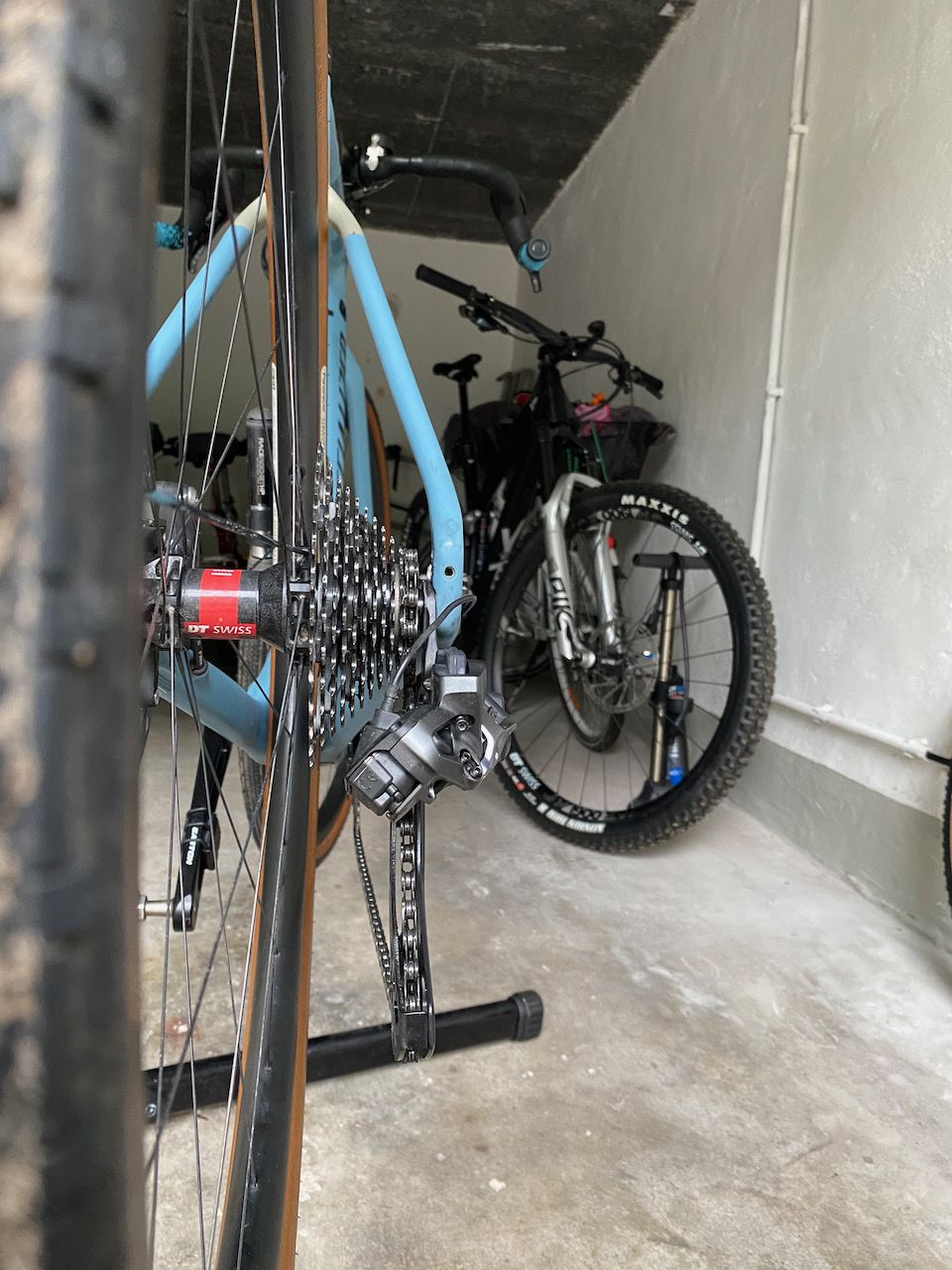

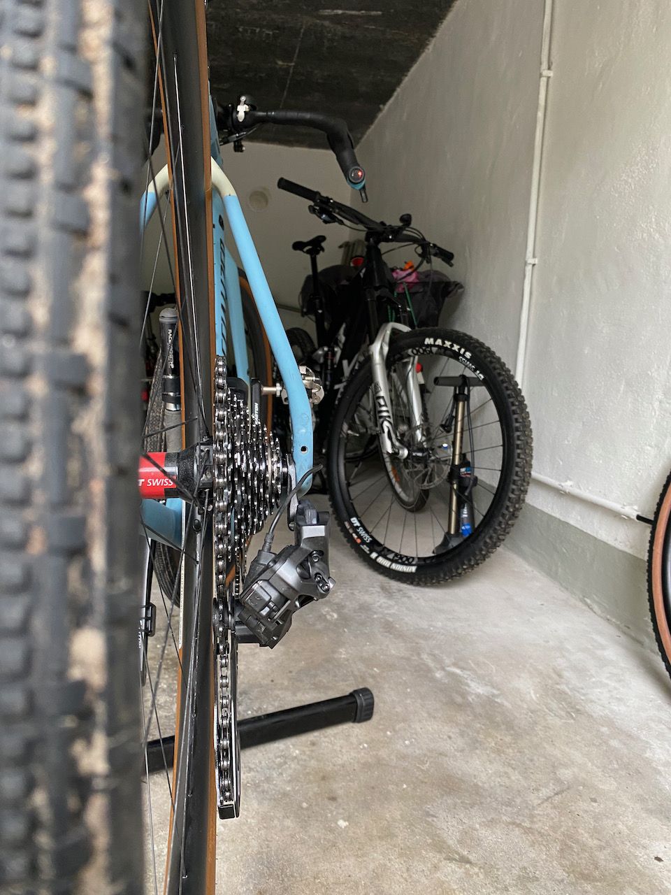

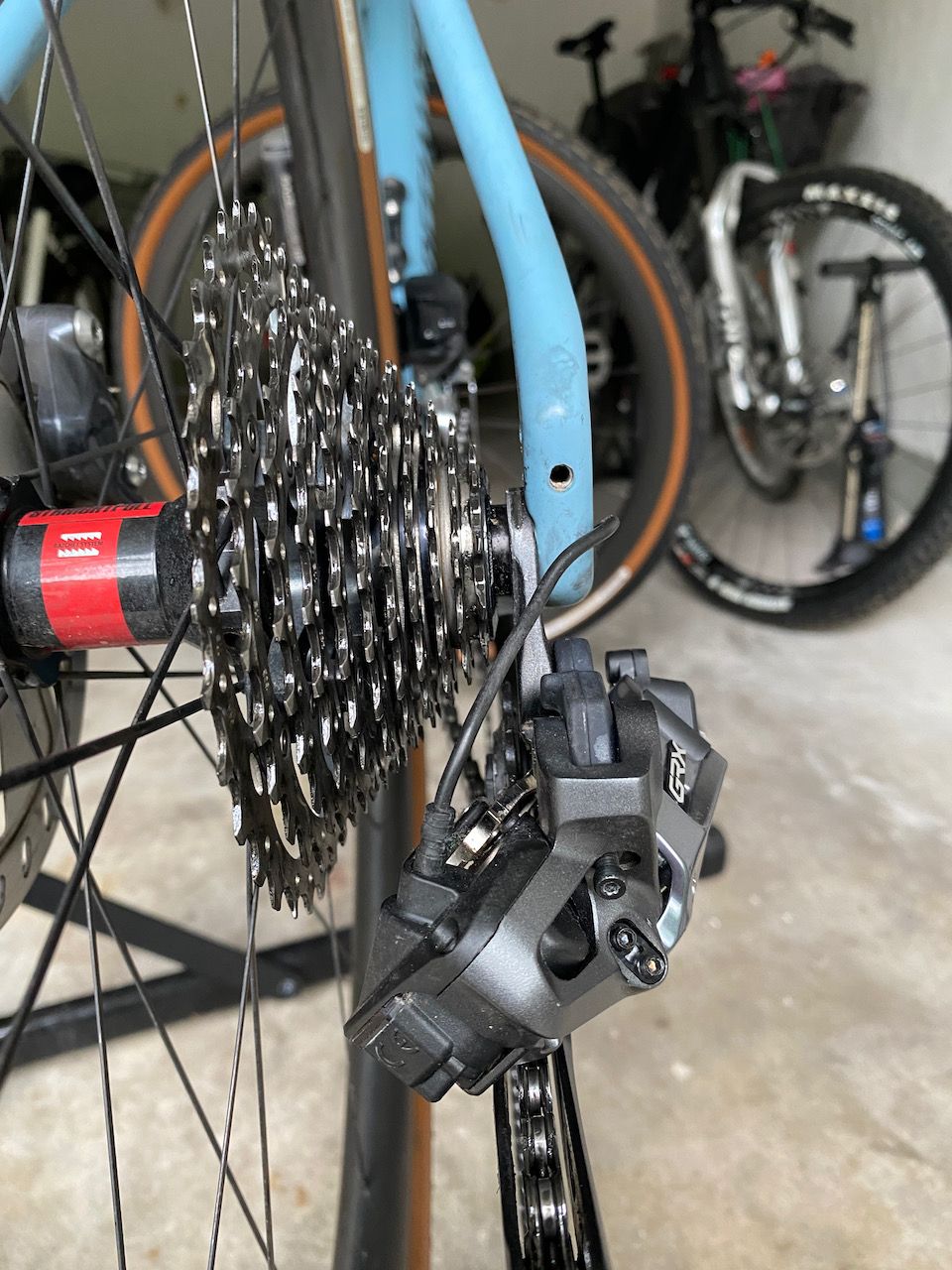

Ich habe mal ein paar Bilder gemacht, um mein Problem zu verdeutlichen.
Foto 1: Kette nicht eingehangen, aber Steckachse fest!
Foto 2: Leichtester Gang, Micro Indexing im mittleren Bereich (so, wie ich vorher gefahren bin).
Foto 3: Leichtester Gang, Micro Indexing am Anschlag
Foto 4: Schwerster Gang, Micro Indexing am Anschlag

Ich würde die Schaltung erstmal auf Werkseinstellung zurücksetzen. Und dann genau nach der von Shimano bereitgestellten Anleitung(!) vorgehen.
Auch hier noch mal die Frage. Ist es denn ein 817 Schaltwerk denn nur das macht 40Z. Das 815 ist offiziell nur bis 34Z freigegeben.
Wie setze ich die Schaltung denn auf Werkseinstellung zurück? Ich habe bereits nach einer solchen Möglichkeit im Netz gesucht. Oder meinst Du die 5 Sekunden drücken, damit das Schaltwerk von selbst durchschaltet? Dabei habe ich dasselbe Problem. Die Kette fliegt vom kleinen Ritzel, außer ich begrenze das Schaltwerk mit dem Anschlag. Danach komme ich dann auch nur aufs 5. größte Ritzel für die Feinjustierung, wenn ich von oben 3 runter schalte, anstatt 4.
Das 815er. Ich weiß, dass es außerhalb der Spezifikationen war. Aber ich hatte es nach Anleitung von Shimano eingestellt und es hat vor Beginn der Testfahrt funktioniert. Jetzt habe ich aber das Problem auch an der 34er Kassette.
