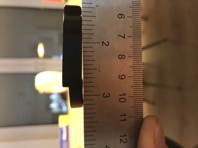

das schaltauge hab ich tatsächlich auch irgendwie in Verdacht. Eine Lehre / richtWerkzeug hab ich leider nicht da. Ich bestell mal eine.
das schaltauge ist mit einer mini Schraube am Rahmen fixiert. Ich weiß gar nicht ob man da überhaupt richten kann oder gleich austauschen muss?!
Das Schaltauge wird auch durch die Steckachse gehalten.
Schaltaugen soll man immer am Rahmen ausrichten, auch neue. Es kann ja auch sein, dass das Ausfallende leicht schief ist.

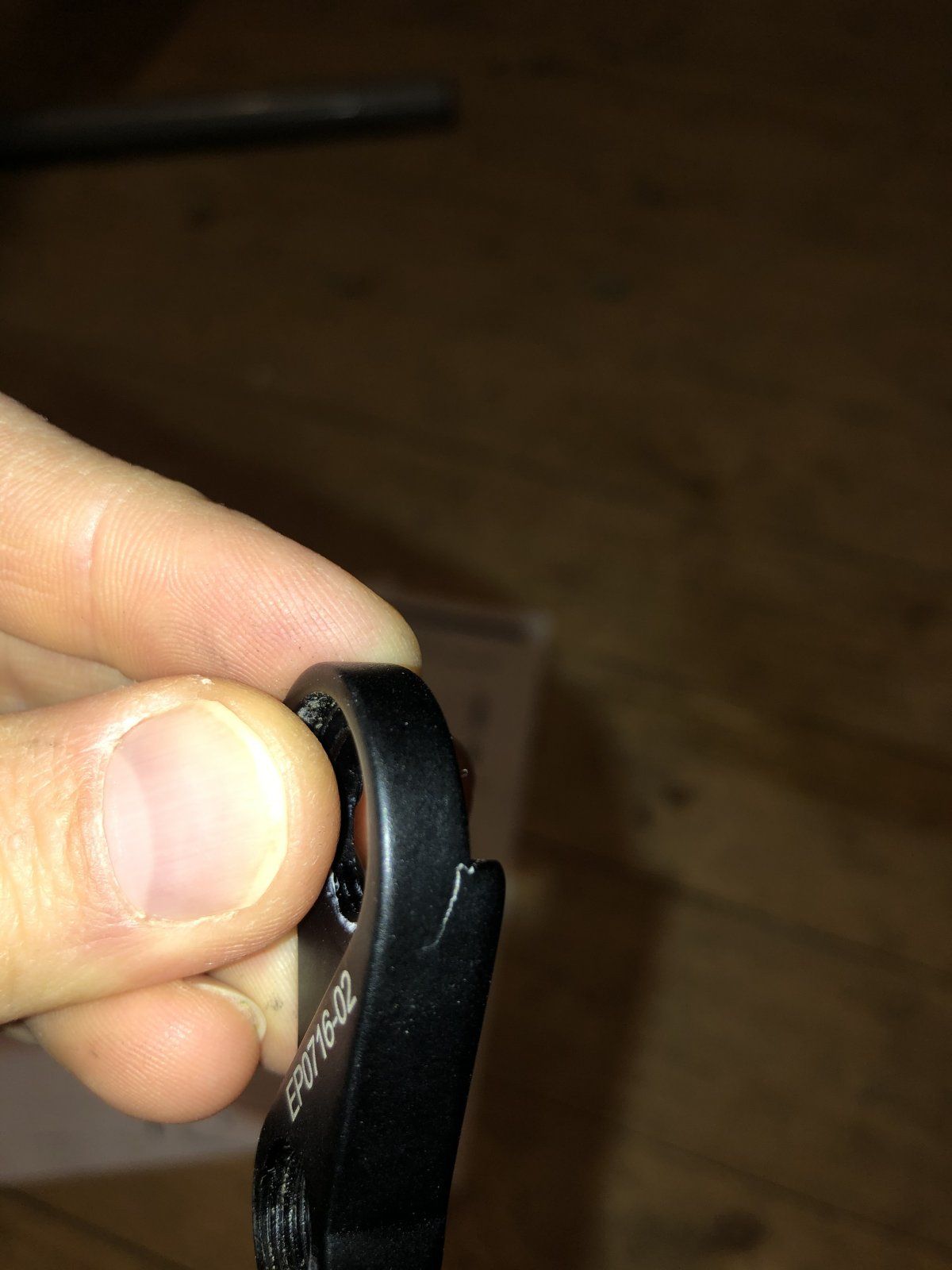

Schaltauge ist krumm wie ne Banane. Zudem scheint es einen Riss zu haben. Kann ich ja froh sein, dass ich das entdeckt habe.
Hatte mit dem Rad gleich zu Beginn mal einen kettenabwurf übers Große Ritzel hinaus. Die Einstellungen von Canyon sind murks. Wahrscheinlich ist das dann wohl der Grund. 2x neues schaltauge sind bestellt...
Das kann auch ein Transportschaden sein mit den beschriebenen Folgen.
Schaltauge nach innen gebogen -> innerer Anschlag stimmt nicht mehr -> Kette wird über das größte Ritzel geworfen
