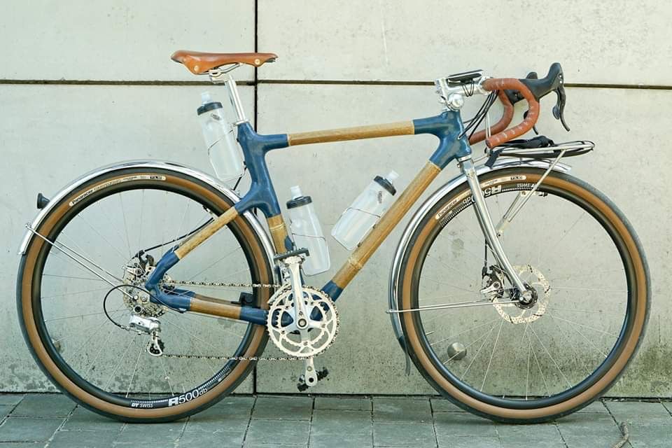

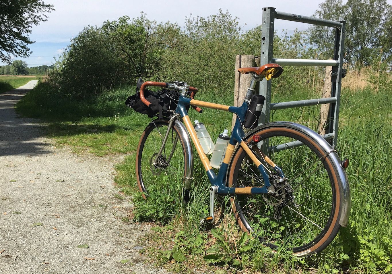

Sowas:
Selbstgebaut aus Bambus, Flachs und Epoxi in der Ozon Cyclery, Gabel und Front-GT aus Edelstahl von Arko Bici angefertigt. Fährt sich traumhaft 😎
Gruß, svenski.
