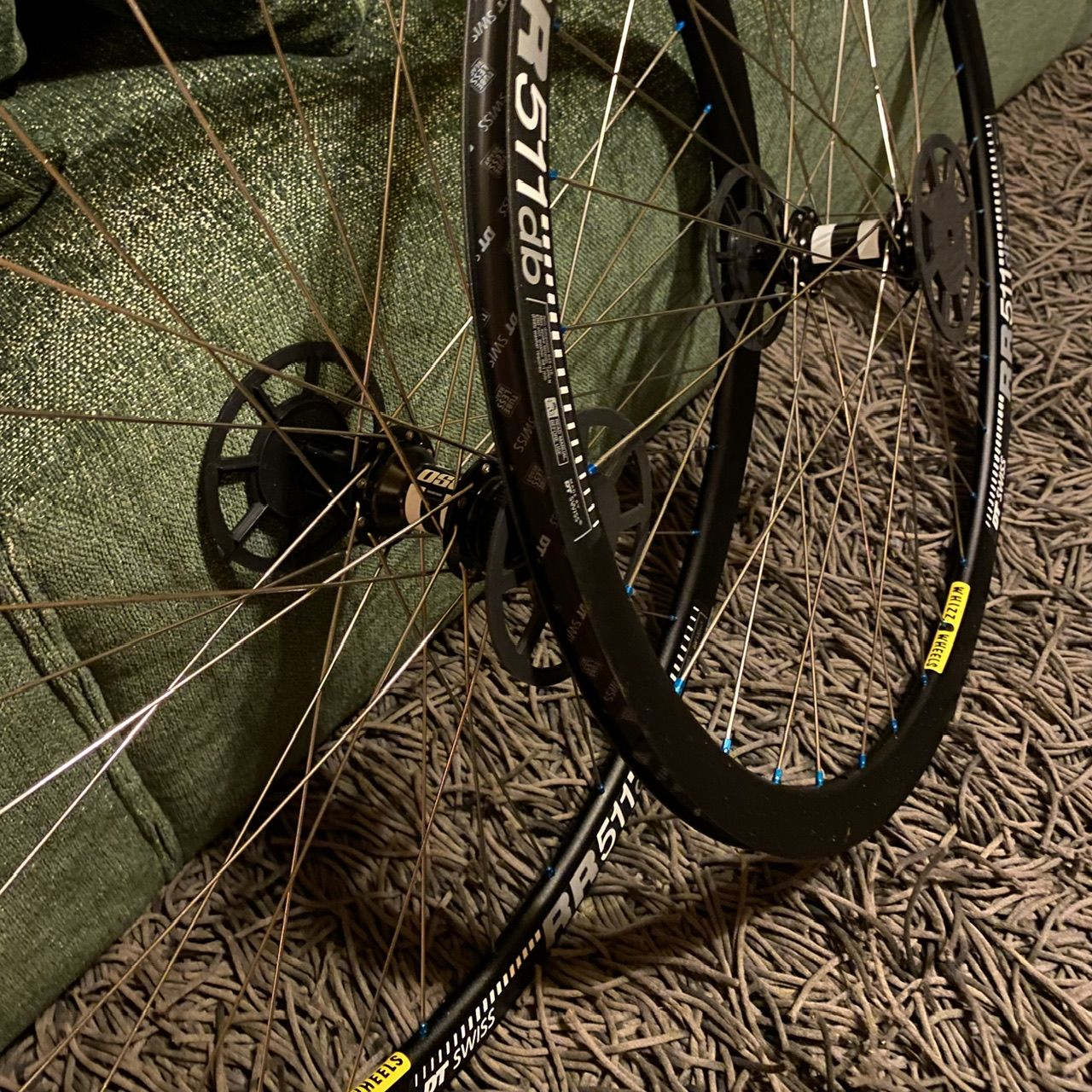

DT350 Naben mit RR511 Felgen eingespeicht mit Extra starken Speichen von whizz wheels — aka die PANZER.
Gerade für extrem haltbare Laufräder bisher immer noch meine erste Adresse. Einfach mal hier anrufen und beraten lassen!
