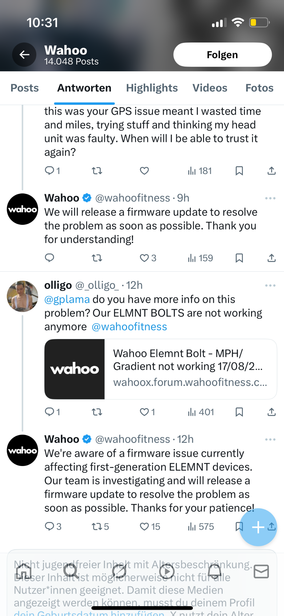

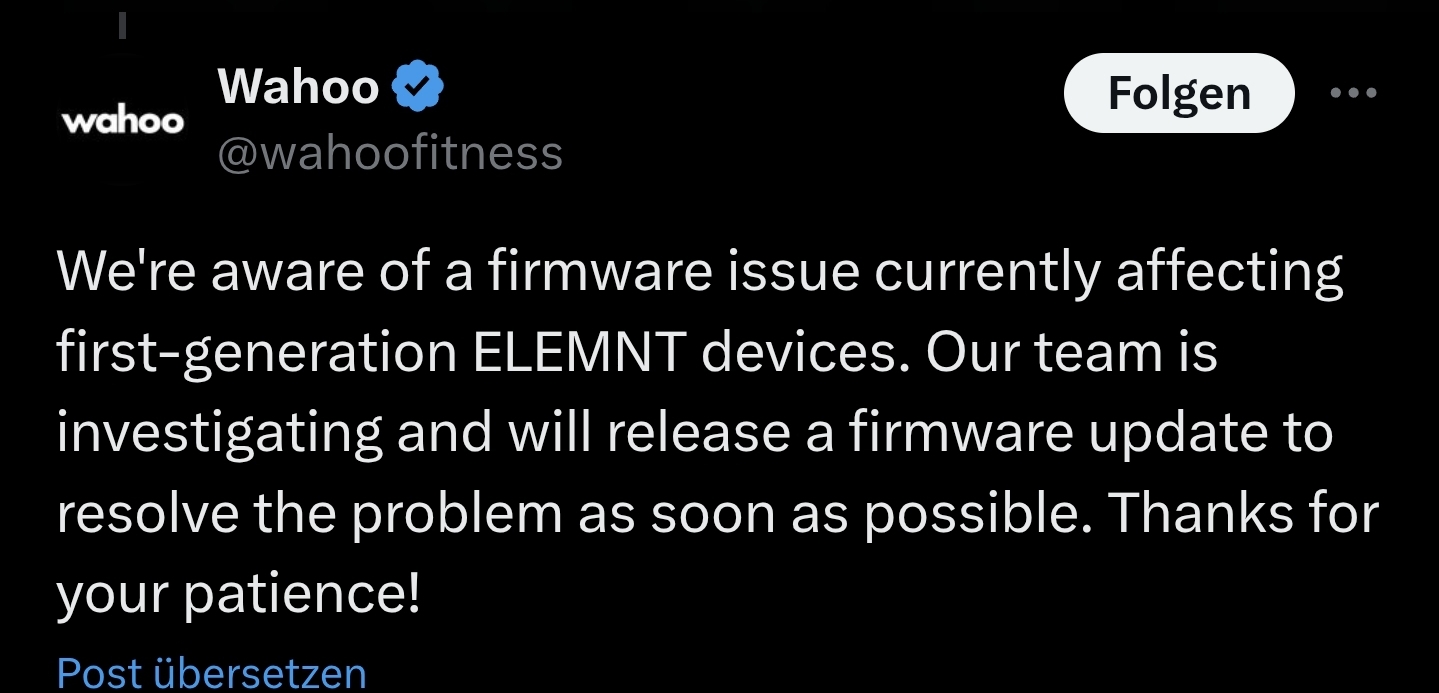

Eben bei X gelesen. Das Problemchen ist nun ein Incedent. Habe zwar auch ein Ticket eröffnet, aber die Dringlichkeit ist denen wohl bewusst. Ein Fix wurde angekündigt.
Siehe Screenshot X
