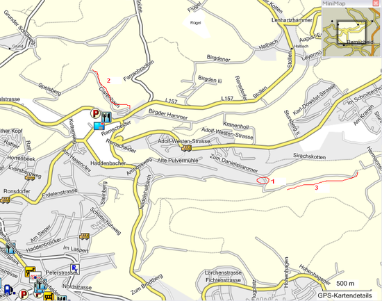

Die Karten sind regional sehr unterschiedlich. 2 User aus dem Münsterland haben den CN als gut bewertet. Hier im Bergischen Land ist die Karte einfach nur schlecht. Der Weg auf dem Bild unten z.B. ist einer von vielen, der beim CN als asphaltierter Weg eingezeichnet ist. Das lässt sich auch mit einem Typ-File nicht ändern:

Achja, von der angeblichen (sorry) geteerten Strasse in der CN, welche du so schön mit foto belegst, davon mach doch noch mal ein Bild: Weg+GPS und auf dem GPS die Koordinaten sichtbar. Ich kann nicht glauben, dass die Strasse als befestigt geführt wird. Eingetragen in der CN ok, aber unbefestigt!
Genau das habe ich ja auch gesagt, da bin ich mit dir völlig einer Meinung. Die Technik ist noch nicht so weit, dass man durch Eingabe eines einzigen Zielpunktes eine tolle Strecke erhält. Und danach hat der TE gefragt.
Hier mal ein 3 Beispiele, was ich da rot im Bild markiert habe, sind holperige Waldwege, teilweise nicht mal mit einem Trekkingbike fahrbar.
Zunächst ein Link von Bikemap der den Kartenausschnitt vom Bild zeigt. Bei der OSM Darstellung sieht man, was das für Wege sind.
http://www.bikemap.net/routes#lt=51.19796&ln=7.20519&z=15&t=3&gnd=1,2,3&cat=0&rat=0

Scheint ein echter Fehler in der Map zu sein. Sowas habe ich hier in meiner Gegend bisher noch nicht gefunden!
