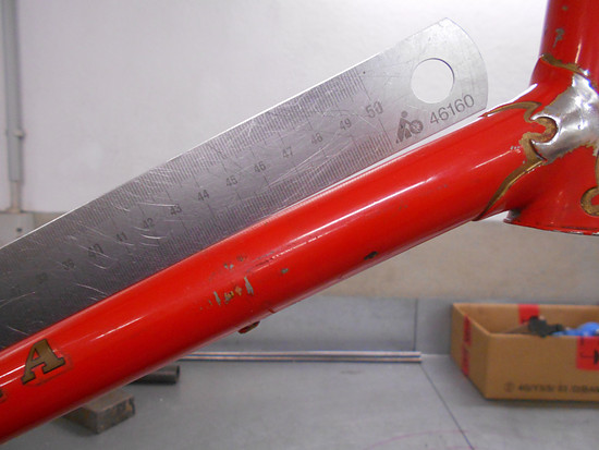

Ich hab vor ein paar Tagen ein Packet aus Frankreich bekommen, mit einem schönen Klassiker Rahmen drin. Ein 1978 Limongi, vermtl Reynolds oder Super Vitus zumindest legt das Gewicht (Rahmen ohne Gabel 1850g) das nahe, aber das ist erstmal nebensächlich, es soll nur zeigen, dass ich das Reparieren ernst meine.
Das Obberrohr hat etwa 20cm vom Steurrohr entfern zwei winzige Beulen und ist um etwa 1mm seitlich verformt. Nicht punktuell ehr über ein paar Zentimeter. Also ein weiche Verformung ehr ein Bogen, kein Knick, keine Stauchung. Ort und Form der Beschädigung lassen mich auf einen Lenkerumschlag tippen, ich fürchte sogar erst beim Zerlegen für den Versand. Aber was willste machen. Reparieren oder Abgeben. Ich würde erstmal reparieren ins Auge fassen wollen.
Und bevor danach gerufen wird, die Bilder vom Schaden kommen noch, jetzt ist ja dunkel.
Hat jemand Erfahrung mit solchen Reparturen gemacht oder mit dem Fahren von Rädern mit solchen Schäden?
Tipps, und Empfehlungen jedweder Art, sind willkommen. Natürlich auch die unangenehmen Wahrheiten.

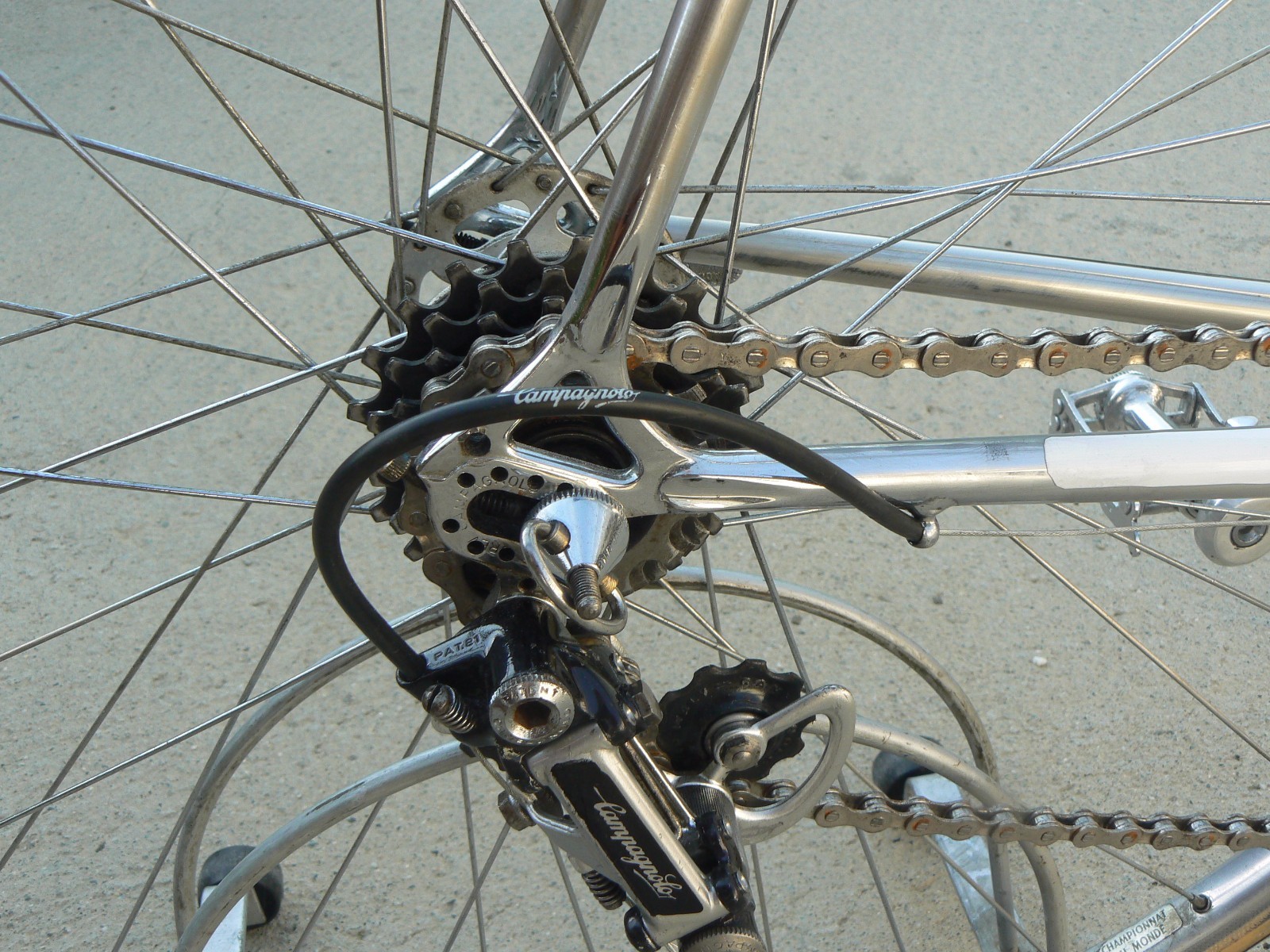

Ich habe letzte Woche ein Ober- und Unterrohr mit Richtwerkzeug repariert.
Interessant ist, wie weit man überdrücken muss, um eine rel. kleine Verformung zu richten.
Verformung:
Überstrecken :eek: :
Ergebnis:
Eine kleine s-förmige Welle im Rohr habe ich zuletzt noch mittels Spanngurt mit rel. wenig Kraft eliminiert

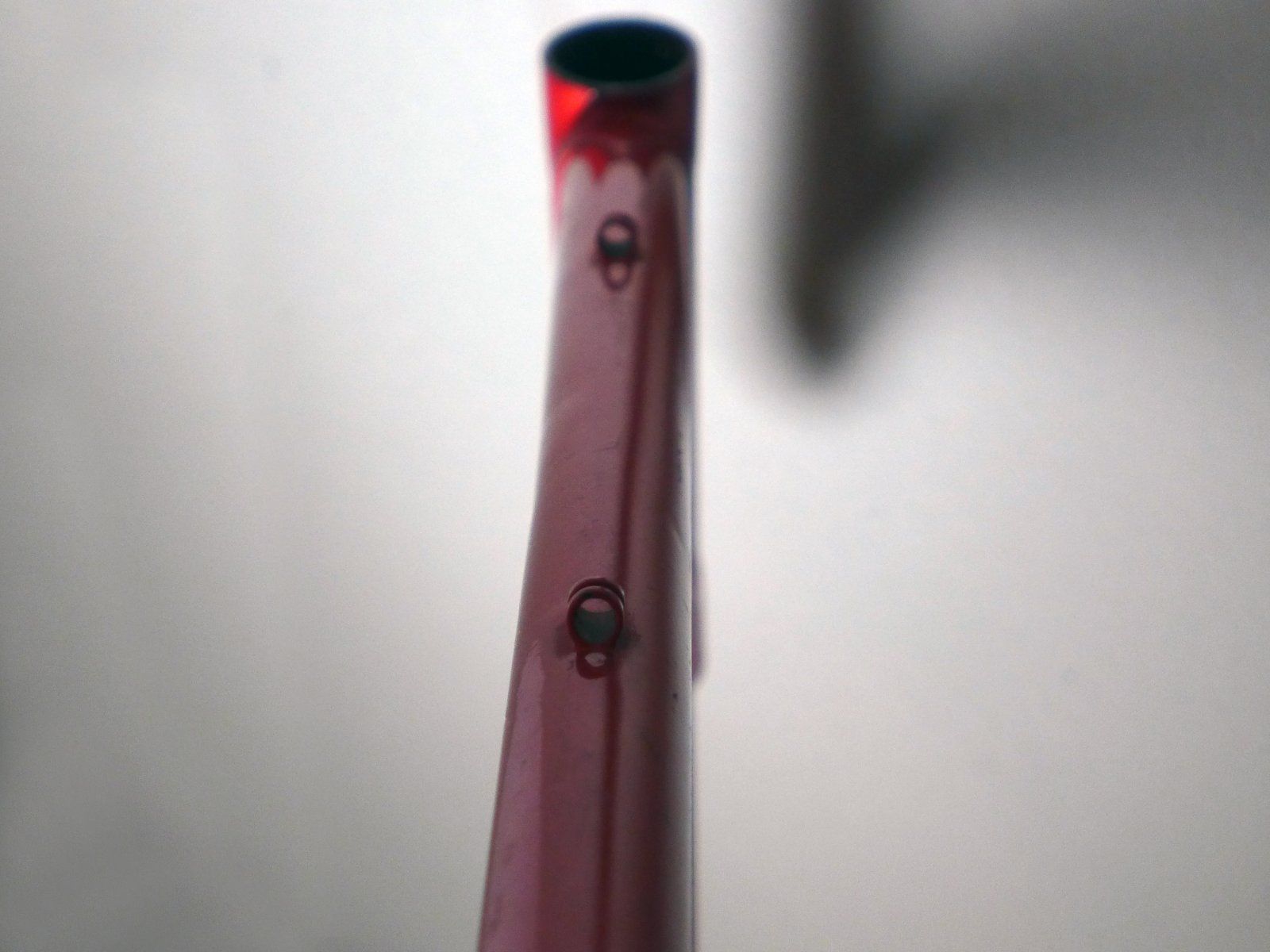

Ergänzend paar Bilder und Abmessungen vom Rahmen, funzzeliges Licht immer noch.
RH 59.5 cm Mitte-Oberkante
OR 58 cm Mitte-Mitte
126mm Hinterbau
französische Gewinde Lager+Gabel, Schaltzugführung unterm Lager, handgefertigt.
doppelte Schaltzugführungsösen unter der Kettenstrebe
runter gefeilte Muffen
Sattelstütze 26.6mm
BJ 1978
RH 59,5cm Mitte-Oberkante
OR 58cm Mitte-Mitte
126mm Hinterbau
Sattelstütze 26.6mm
BJ 1978

Irgendwie bin ich nicht sicher, ob ich das richtig sehe, aber ein Lenker muss in Stahl schon extrem heftig einschlagen, um nennenswerte Spuren zu hinterlassen. Dein Rohr sieht eher wie geknickt aus, auf einer längeren Strecke. Das könnte eher für einen Unfall sprechen, wie auch immer geartet. Da scheint ja nicht nur eine Delle rausgezogen werden zu müssen, da muss anscheinend das Rohr gerichtet werden.
Puh - habe mir das Foto auch gerade angesehen - da glaube ich auch nicht das es von einem Einschlag des Lenkers kommt. Ich würde das mit einem Rahmenbauer besprechen. Selber geht zwar auch viel zu richten - aber hier sollte man denke ich viel Erfahrung haben wie Rahmenrohre reagieren auf Zug und Druck beim richten.
Solche Bananenrohre kenne ich aus verschiedenen Gründen:
  • Völlig unfallfrei und unverbaut vom Hersteller: Ich hab da so einen Gilco-Rohrsatz, bei dem ihr staunen würdet - und auch relativ aktuelle Spirit-Hauptrohre und Max-Sitzstreben hatte ich schon mit deutlichen Abweichungen. Daraus kann man natürlich trotzdem maßhaltige Rahmen bauen.
  • Rahmen unter Spannung "zusammengewürgt" oder mit Gewalt gerichtet
  • Als Unfallfolge, dann sieht man aber meistens irgendwo eine "Einschlagstelle", z.B. vom Knöchel des Fahrers (hab ich alles schon geschafft)
Ich würde erstmal messen, ob der Rahmen ansonsten maßhaltig ist:
Laufen die Räder in der Spur und fluchten, wenn man sie von vorn oder hinten anschaut? -> Gabel einbauen, Räder reinstecken und zwischen zwei stabile Schienen stellen.
Weicht das Vorderteil seitlich ab? -> Tretlagergehäuse zwischen den Schienen in den Schraubstock spannen und Rahmen so drehen, dass man den Abstand vom Steuerrohr zu den Schienen messen kann.
Wenn der Rahmen selbst gerade ist, würde ich das krumme Rohr ignorieren und bloß nicht versuchen, es zu richten. Das Ergebnis könnte dann nämlich ein schiefer Rahmen mit geradem Oberrohr sein.

Gute Anmerkung, das mache ich dann wohl mal als nächstes.
An einen Produkt oder Produktionsfehler glaub ich hier nicht. Also dass Limongi krumme Rohre verarbeitet hat. Dafür war er viel zu penibel. Man feilt keine Muffen runter und verbaut dann Altmetall.
Ich hab das vermutet, wissen kann ich es natürlich nicht, war ja nicht dabei.
Die Stelle selbst sprich sehr für einen Lenkerumschlag und gerade das 753 Rohr ist an der Stelle doch recht dünn. Aber es ist letztlich egal und es spielt auch keine Rolle, sofern nicht noch mehr am Rahmen verzogen ist, wie @Knobi hingewiesen hat.
Krumm ist krumm wovon auch immer..
Ich werde mit dem Rahmen zu einem Rahmenbauer wackeln. Dort kann der Rahmen wenn möglich nicht nur gerichtet, sondern auch korrekt ausgemessen werden, da muß ich nicht den für mich größerern Aufwand betreiben den @Knobi beschrieben hat.
