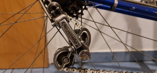

Dein Gitane empfinde ich als etwas Besonderes, allein schon wegen der relativ seltenen Campagnolo-Schaltung vom Typ "Sportman". Diese Schaltung ist, nach meinem Wissen, ein Indiz für die erste Hälfte der 60er Jahre; hier findest Du mehr Infos zur Schaltung:

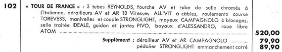

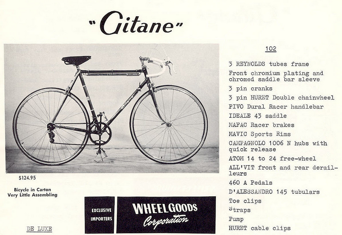

Daher verorte ich dein Gitane auf die Zeit um 1962. Für diesen Zeitbereich findest Du Material bei gitaneusa.com. Ich tippe auf das Modell "102", welches auch als "Tour de France" benannt wurde. Es passen zwar nicht alle Details, eine Annäherung ist es aber allemal.
Aussschnitt USA-Katalog 1964
Ausschnitt Frankreich-Katalog 1962
Unbedingt behalten und behutsam renovieren, oder in wissende Hände weitergeben.
