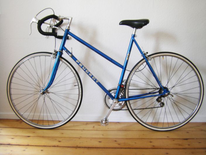

Der Begriff " Mixte " für eine bestimmte Rahmenform ist umstritten .
Ich denke , gemeint ist eine Rahmenform die nicht eindeutig aussagt Herren- oder Damenrad , da ist mit Mixte gemeint.
Für mich : Ein Rahmen mit 2 parallel gerade nach hinten laufenden dünnen , nebenaneinder liegenden Rohren , vom Steuerkopf oben nach hinten bis zum Ausfallende laufend .
Aber es gibt auch andere Auffassungen dazu .
Dein Rahmen ist m.E. die leicht abgewandelte "Meral" Form
Ja, ein Mixte ist genau sowas: Doppelte schräge gerade Oberrohre bis zu den Ausfallenden. Dasselbe in gebogen ist ein Berceau. Dann gibt es noch ein paar Sonderformen, z.B. mit einem oberrohr, das in derselben Linie in zwei Kettenstreben zu den Ausfallenden geht, aber das ist auch kein richtiger Mixte mehr.
+1
Und wenn man einen Mixte-Rahmen definieren will, ist das auch damit gemeint. Was ich heute dazugelernt habe: Laufen die zwei parallelen Streben nicht gerade, sondern gebogen nach hinten zum Ausfallende, spricht man vom Berceau-Rahmen.
Damit meinst du sicher den Anglaise.
Die Formen sind da ja öfter mal verschwimmend, gerade bei den sogenannten Damenformen. Schwanenhals, Schweizer Bogen, Curve...
Denke ich auch, der Knick im Oberrohr, also der vordere, half wahrscheinlich Probleme mit der Fa. Meral zu vermeiden.
Das war auch mein Gedanke. Motto: Lizenzgebühren? Nee, nennen wir es lieber Gitane-Form... :D
