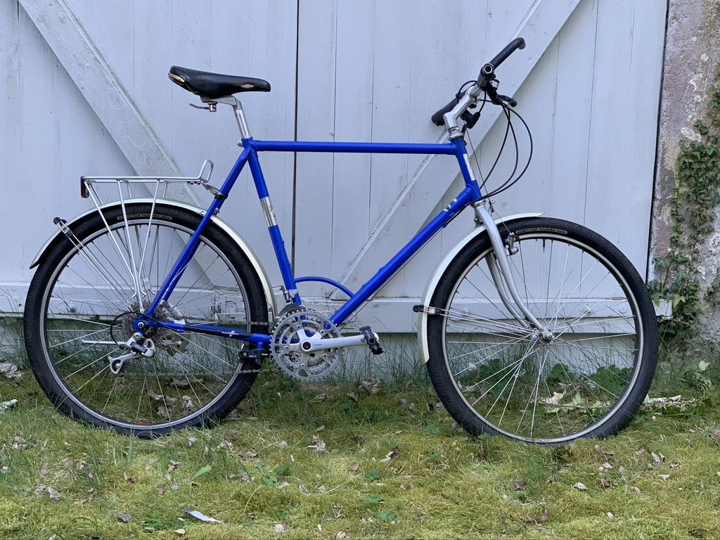

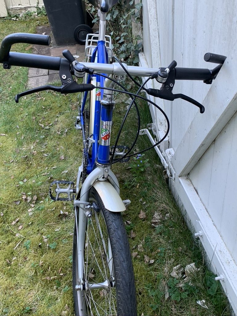

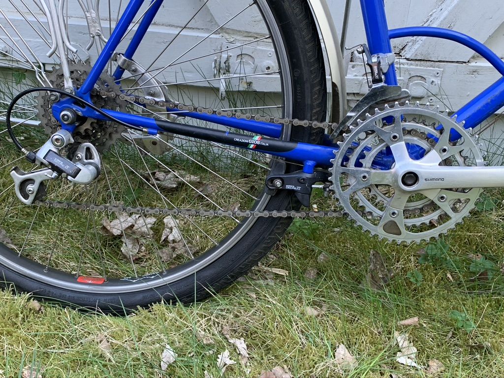

Heute mal ein wahres Einhorn, dies ist ein GIOS MTB Prototyp. Gebaut für die IFMA Ende der 80er, Anfang der 90er, Marco Gios hat dazu leider keine Unterlagen mehr. Ausstattung ist Shimano Deore XT, Felgen Mavic Rando M5. Vielleicht können die Spezialisten hier im Forum anhand des Gruppe oder der Felgen genauere Angaben zum Baujahr machen.

Heute mal ein wahres Einhorn, dies ist ein GIOS MTB Prototyp. Gebaut für die IFMA Ende der 80er, Anfang der 90er, Marco Gios hat dazu leider keine Unterlagen mehr. Ausstattung ist Shimano Deore XT, Felgen Mavic Rando M5. Vielleicht können die Spezialisten hier im Forum anhand des Gruppe oder der Felgen genauere Angaben zum Baujahr machen.Anhang anzeigen 773088
Ist da ein Griff zum Tragen auf der Kellertreppe dran?

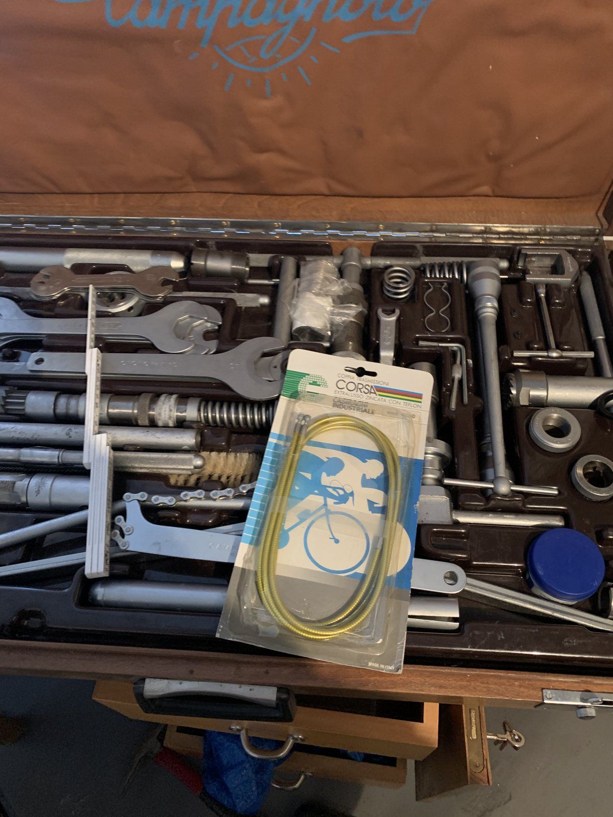

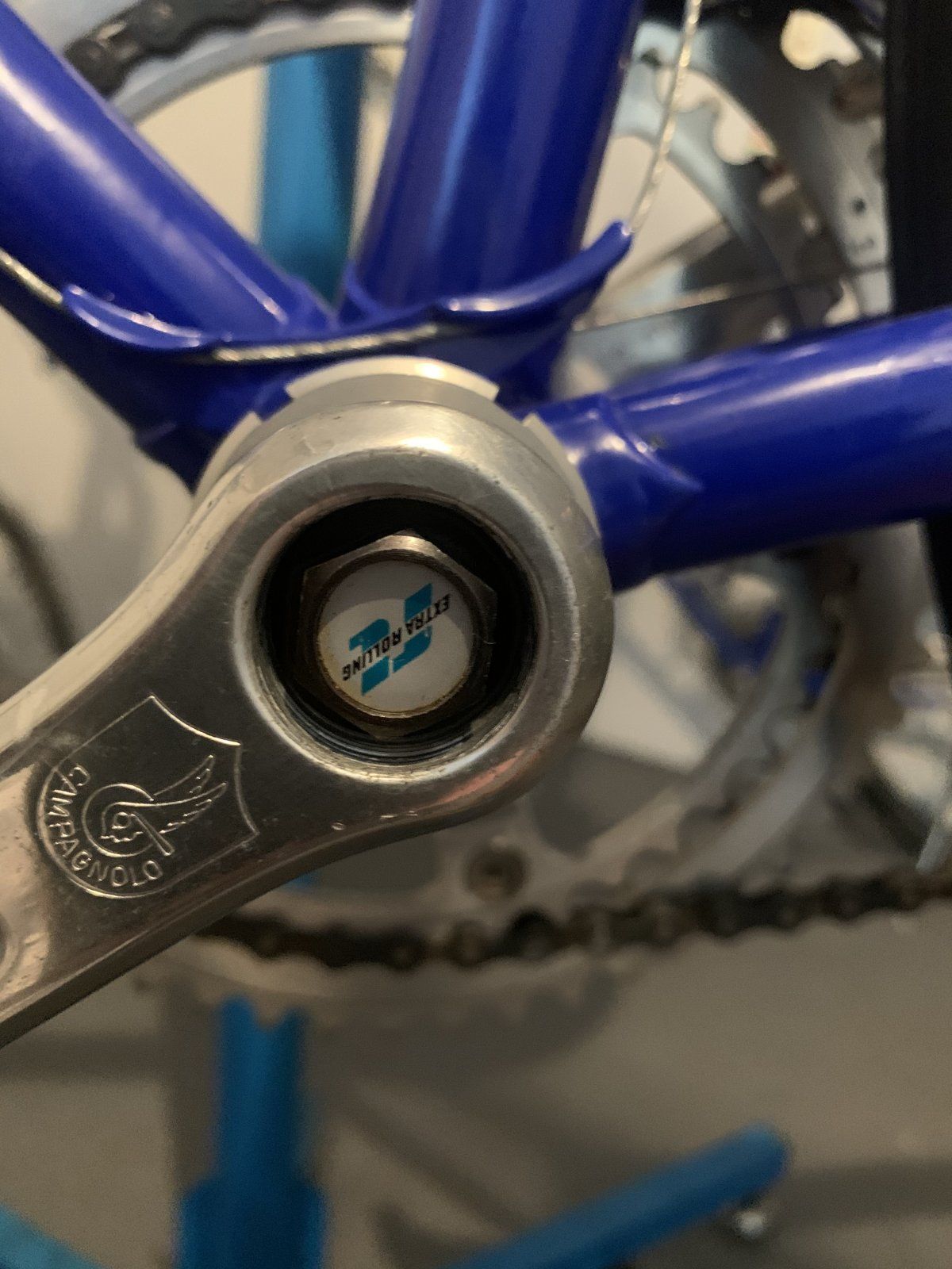

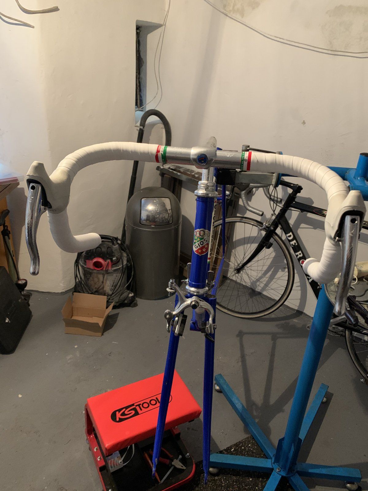

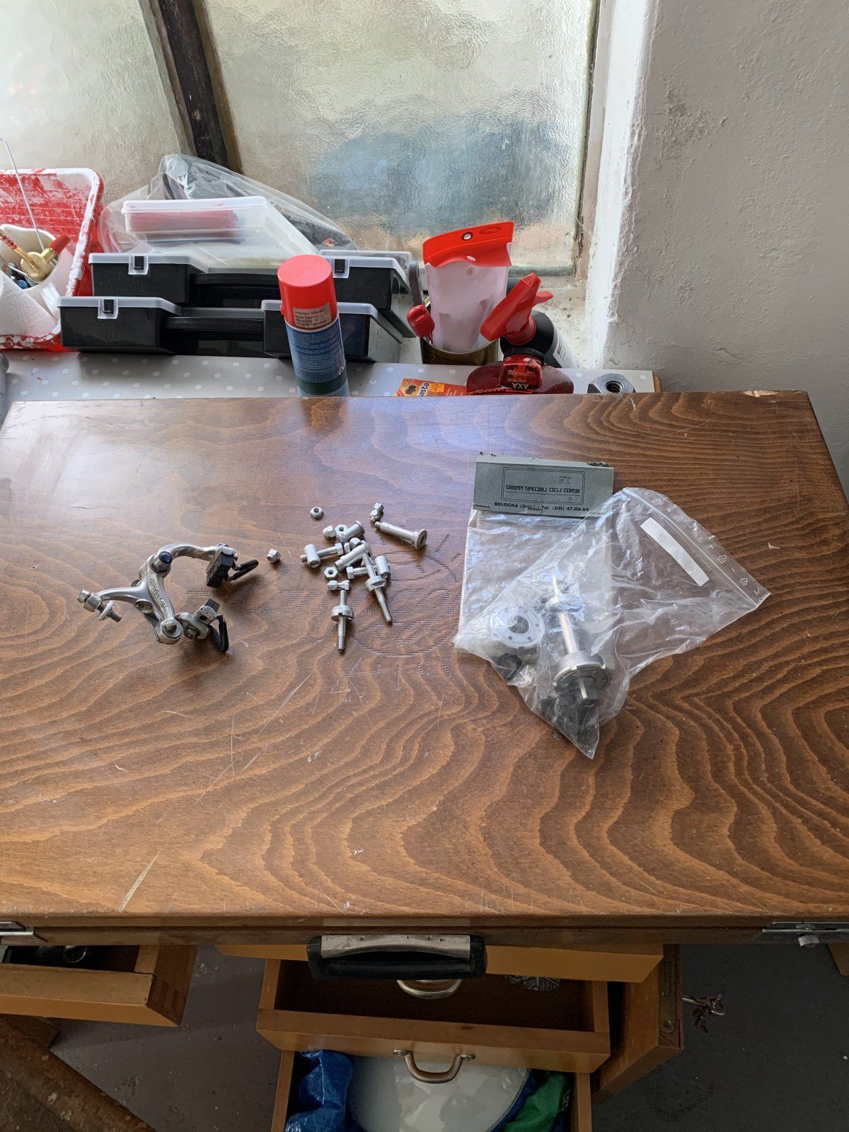

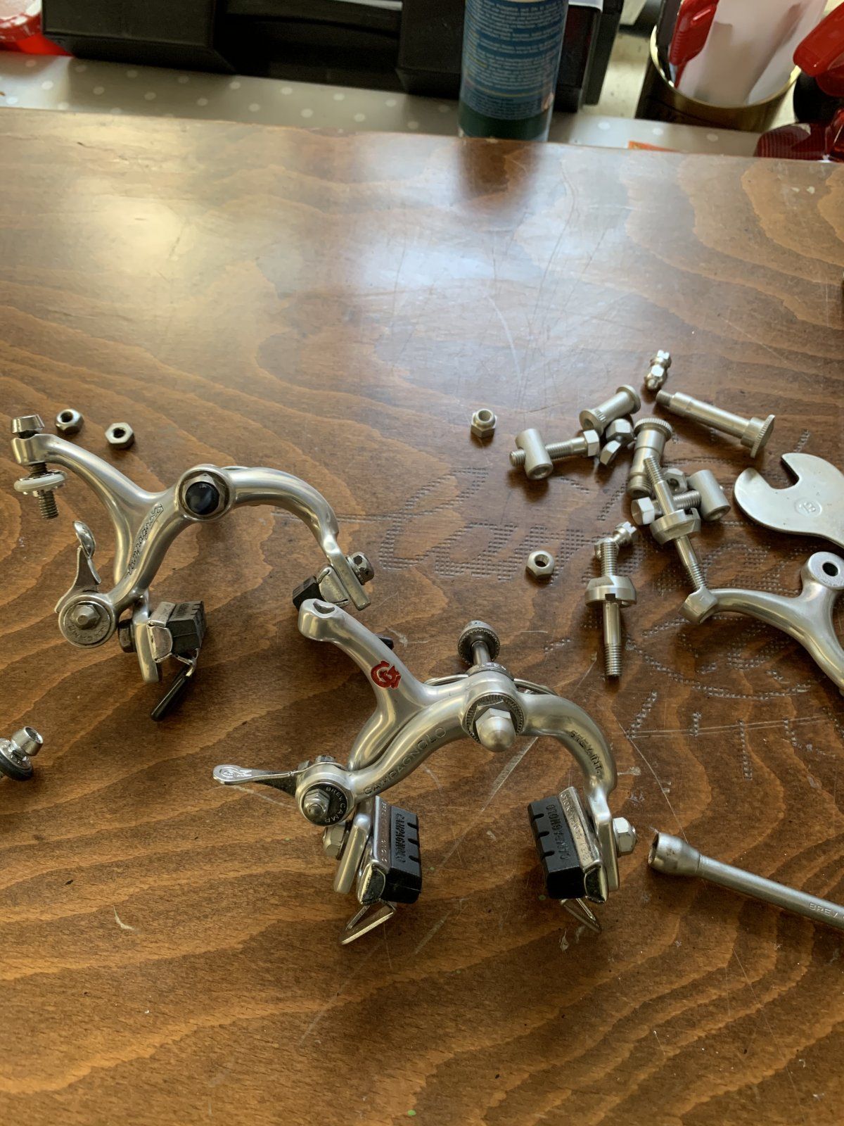

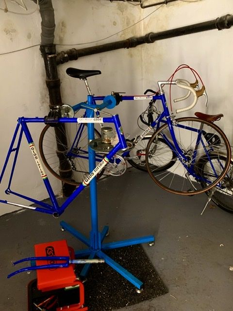

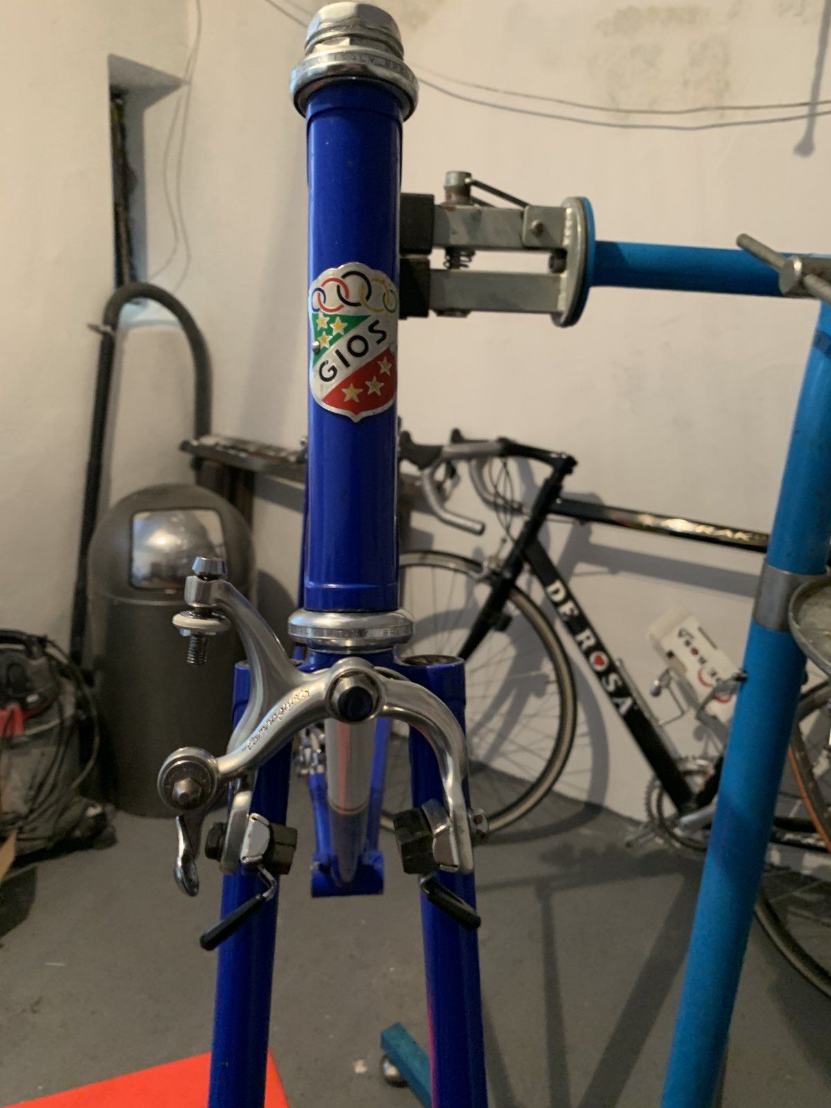

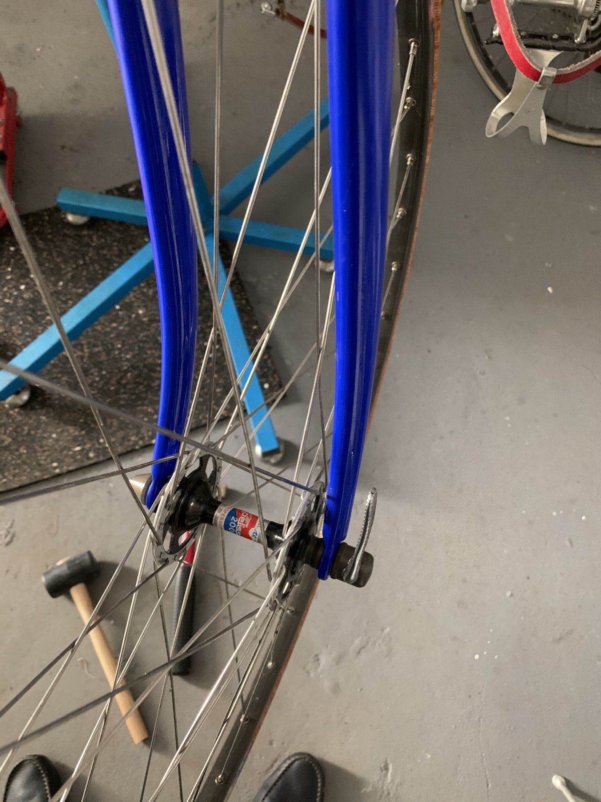

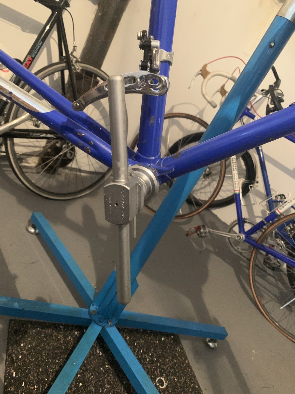

Habe mal angefangen, bei dem 79er neuer Steuersatz von Ft Bologna und auch die leichteren Schrauben an den Bremsen verbaut. Der 81er hat jetzt schon mal sein neues Cockpit mit Campa SR Steuersatz, Cobalto Bremsen und den C-Record Bremsgriffen 1st Generation mit Kunstoff (Resin) Halterungen innen statt Metall

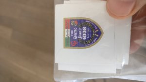

Muss man da an Marco schreiben für die Sticker oder hast Du zufällig 2 -3 übrig??
Hi,
Also Marco hat die gar nicht. Ich hab sie produzieren lassen. Marco hat mir die Datei zur Verfügung gestellt und sein OK gegeben.
Produziert wurden/bei Bedarf werden sie bei Ian Da Costa in London.

Woher kommen die Schrauben?
Die Schrauben stammen aus einem Tuning-Päckchen von FT Bologna, welches auf dem Foto erkennbar ist. Die Tüte mit dem grauen Papp-Eticket

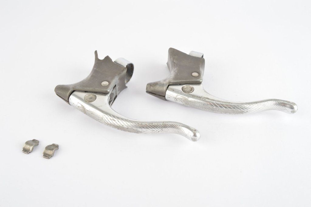

Die Bremshebel sind aber Chorus, keine C-Record. Die Bremshebel für die Cobaltos sind mit metallenem Griffkörper, ähnlich der alten NR/SR Griffkörper und Hebeln, die im Design ähnlich aussehen, wie deine. Aber ohne Loch und ohne die Zugentspannung über den Bremshebel
Die Bremsgriffgummis sind auch nur im Design den deinen ähnlich, aber passend zu dieser Griffform/Größe. Den alten Hoods also ähnlicher als den neuen.
Die Bremshebel haben also noch eine sehr starke Verwandtschaft zu den alten Gruppenteilen. Und die bräuchtest du theoretisch
