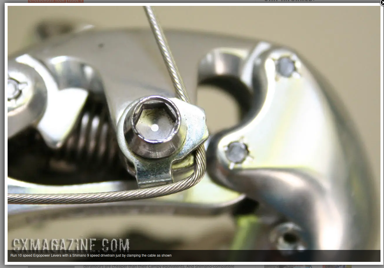

Campagnolo 10fach Ergopower.
Zugklemmung am Shimano Schaltwerk:

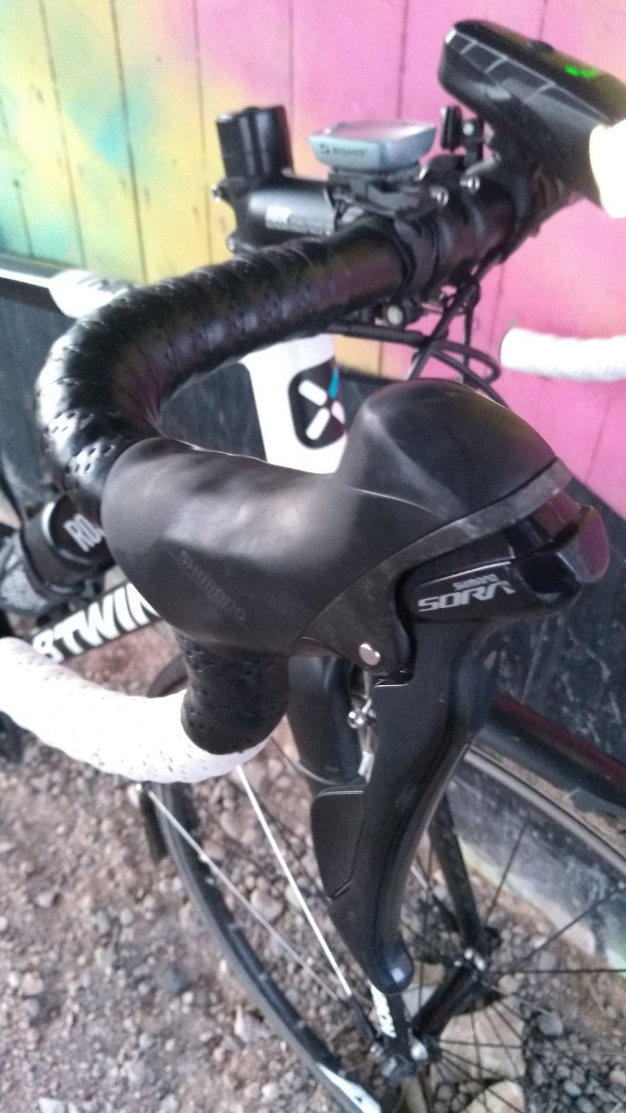

Die aktuellen Shimano Sora 9fach haben auch die Schaltkabel am Lenker geführt. Habe die baugleichen 8fach Claris an einem meiner Räder. Funktioniert sehr gut und sehen optisch halt viel moderner aus als die alten Hebel mit Wäscheleine.
Das sind die 8fach Hebel. Die 9fach Hebel sehen auch so aus, nur die Hebel sind noch dunkler.
Ebenfalls danke. Auf die Idee mit den Sorahebeln bin ich gar nicht gekommen.
