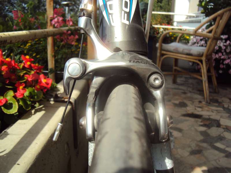

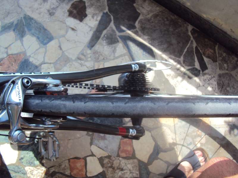

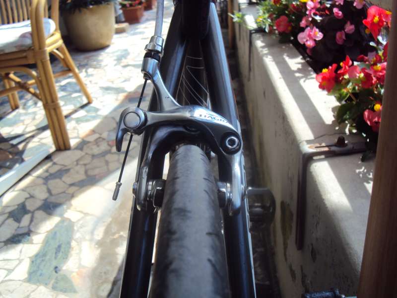

Hinten den Abstand vom Reifen zum Umwerfer, bzw. zum Sitzrohr und den Abstand von hinten zum Bremskörper nach oben. Vorne den Abstand zur Gabel nach oben.

Hier die Fotos. Vielleicht hat unser Veloplus ein begrenztes Sortiment. Was für eine Kette brauche ich eigentlich für eine Shimano Tiagra 9er Tripple?
