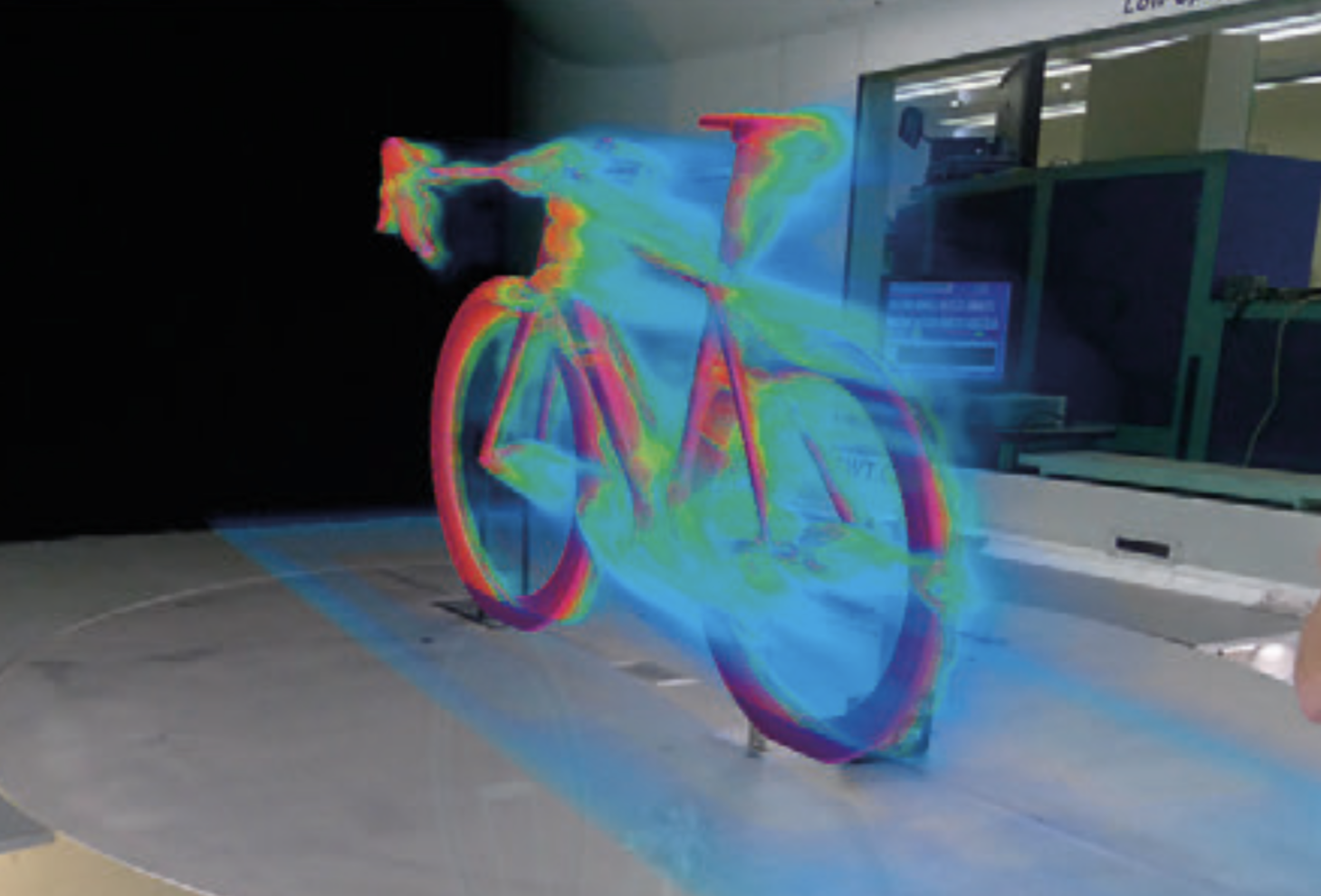

Man muss natürlich das ganze System bestehend aus Bike, Fahrer, Laufrädern, Flaschen optimieren.
Da betreiben die Hersteller viel Aufwand.
(Copyright TREK)
Da kommt schon was heraus dabei, keine Sorge.
Und hier drehen die Räder nicht. Das meinte ich es nutz nichts ein starres Rad in den Windkanal zu hängen.
Aber Natürlich kommt da etwas bei raus.
Aber wenn man alles zusammen rechnet, dann gewinnt man schnell den Eindruck das man schon alleine mit voll gepimmten Laufrädern ein Perpetuum mobile bauen könnte. Also Felge, Naben mit Keramiklagern, Schlauch und Pneu. Dazu noch optimierte Schnellspanner und das Rad läuft noch einmal 1,37 km/schneller, ohne treten zu müssen.
