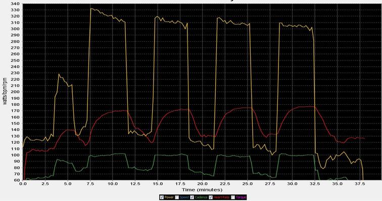

Habe hier noch einen Beitrag von einem norw. Flow Besitzer gefunden, der einen Vergleich mit seinem Powertap gemacht hat. Dabei hat er die gelbe Flow Steuereinheit benutzt und diese auf eine konstante Leistung eingestellt. Bei konstanten 310W bei der gelben Steuereinheit hat sich folgendes beim Powertap ergeben (siehe Bild). Der Widerstandsmodus ist an der Floweinheit anscheinend vorzuziehen.
Persönlich wäre interessant zu sehen, ob das gleiche Problem mit der TTS Software auftritt.

werde aus der Grafik nicht ganz schlau, was soll ich da jetzt genau sehen ?
Hier handelt es sich um eine 4x4min Intervalleinheit. Während der Arbeitsperioden wurde die gelbe Flow Steuereinheit auf konstante 310W eingestellt. Mit einem anderen (besseren) Leistungsmesser wurde die Leistung verglichen. Wie zu sehen ist variiert die Leistung an der Flow Rolle mit der Zeit, obwohl eine konstante Leistung von 310W vorgegeben wurde. Habe nun schon mehrfach gehört, dass der Leistungsmodus bei der Flow Rolle nicht zu empfehlen ist. Widerstandsmodus scheint bedeutend bessere Ergebnisse zu liefern.
