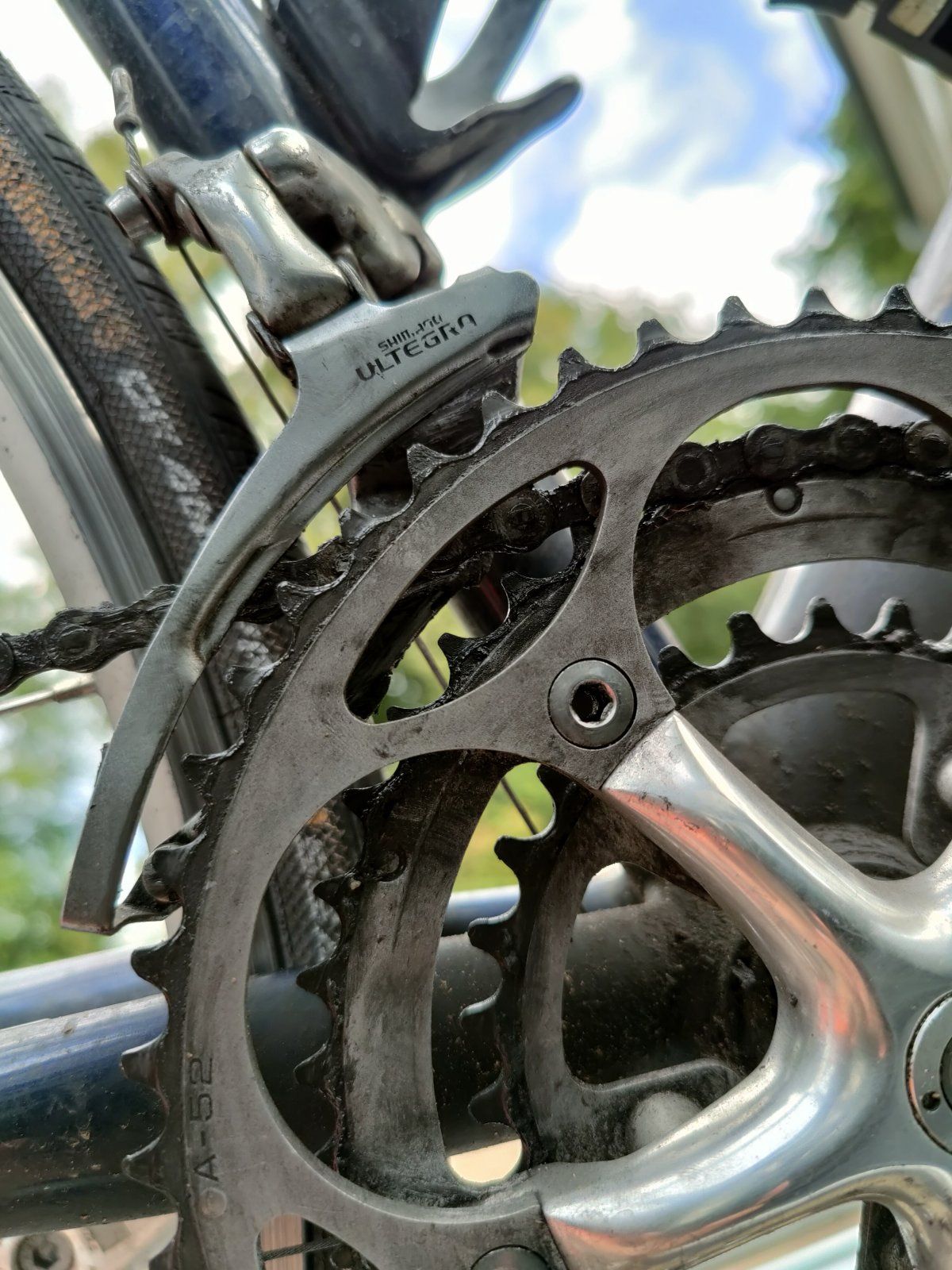

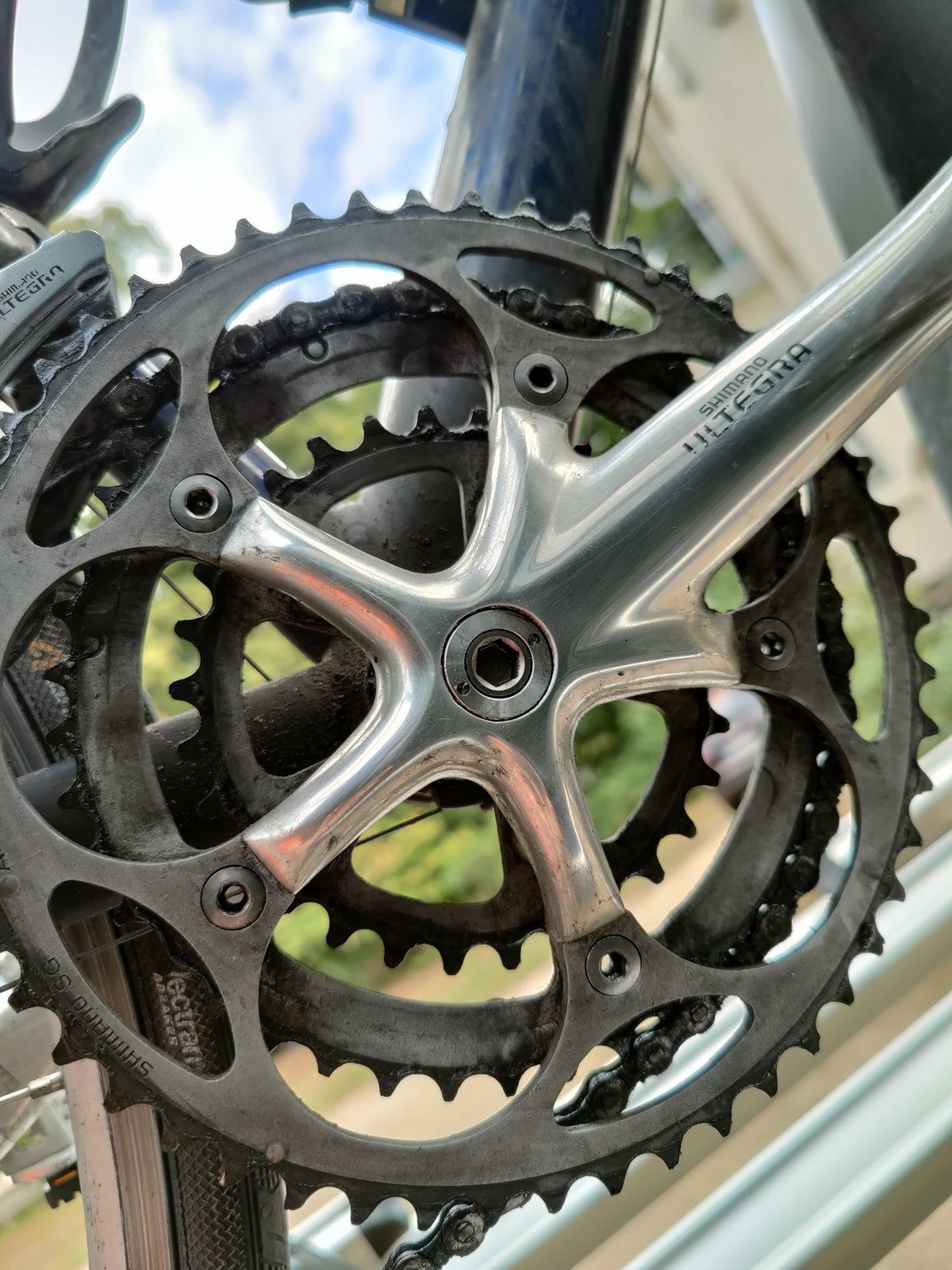

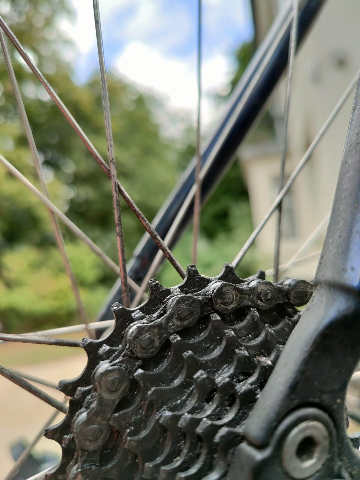

Ich habe nochmal ein paar Fotos gemacht:

Wenn die alte Kette läuft, aber eine neue nicht, ist in der Regel die Kassette verschlissen. An Kettenblättern liegt es eher selten.

Da mußt halt noch die Anzahl die Zähne auswählen. Die Kassette würde ich an deiner Stelle aber auf jeden Fall ersetzten.

Anhand des vorliegenden Bildmaterials läßt sich zuverlässig sagen, daß genau dieser "seltene" Fall hier vorliegt:
Alle 3 Kettenblätter sind tot, wobei die beiden größeren toter sind als das ganz kleine.
