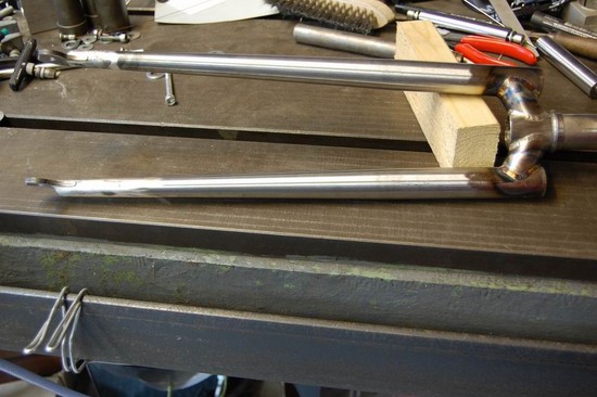

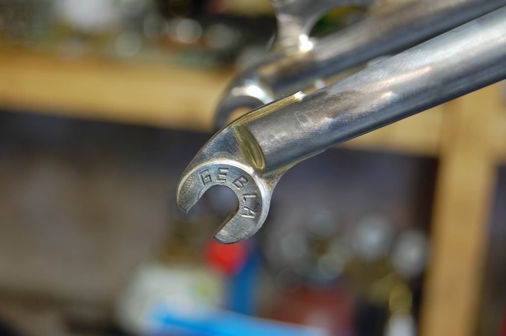

Gabel ist auch schon fast fertig, es fehlt noch der Anlötteil für die Bremsenaufnahme.
Ausfallenden in den Gabelbeinen

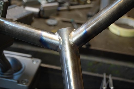

Gabelschaft mit den angeschweißten Rohren für die Segmente noch ungekürzt

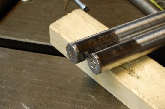

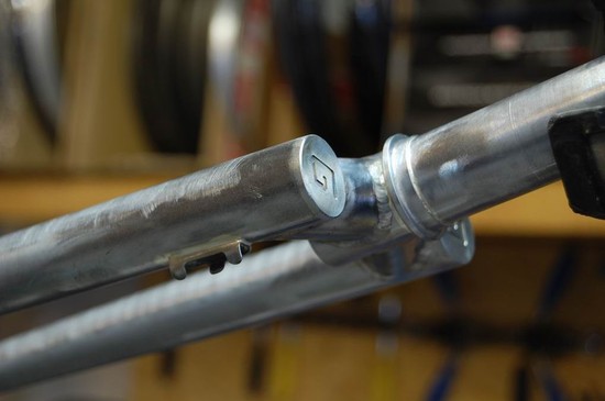

Gabelbeine mit den aufgeschweißten und gravierten Deckel
und hier das wirklich glänzende Stück!

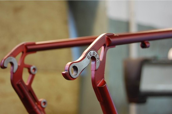

es gibt wieder was zu sehen.
das Rot ist eine Lasur, welche die Struktur des Metalls sehr gut erkennen lässt und auch die Andersfarbigkeit des Lotes. Georg Blaschke meint: Das sieht eher spektakulär aus, so in Richtung klar beschichtet, aber durch die Farbpigmente und die matte Oberfläche viel besser.

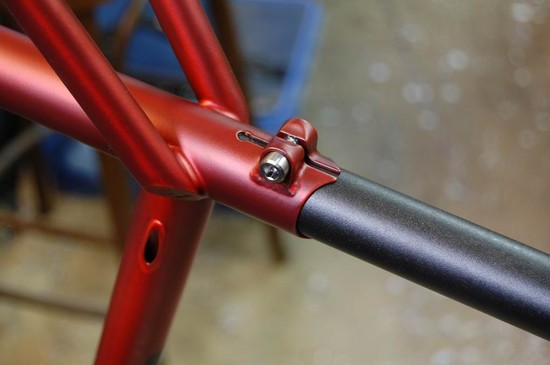

Sattelstütze passed auch rein :D und wird mit Titanschraube fixiert
