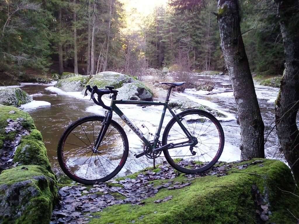

Das Kona Jake the Snake hat 2 Jahre brave seinen Dienst geleistet, hatte aber immer schon das Gefühl "etwas zu groß, könnte agiler sein"!
Dann im letzten Herbst hat mir mein JtS das angetan:
(Danke an das Uni-Klinikum München fürs Bild ausborgen - meine eigenen vom KH Krems auf CD liegen noch in deren Ambulanz zur Abholung bereit)
Jetzt war klar, der Kerl muss meinen Keller verlassen.

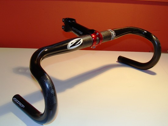

ZIPP SLC2 TB Lenker
ROTOR S2 Vorbau

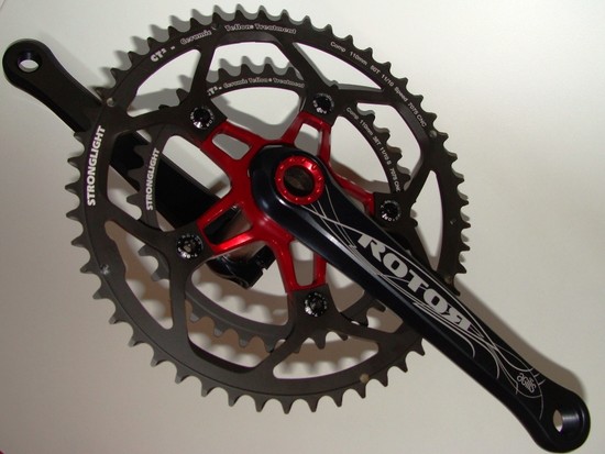

ROTOR Agilis 2010 Kompakt Kurbel mit Stonglight CT² 36/50 Kettenblätter und ROTOR BB1

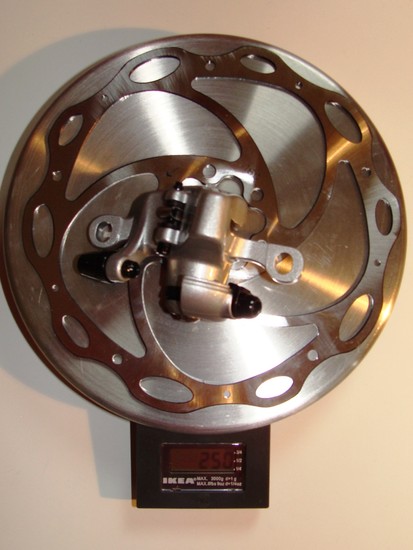

Tektro Lyra 160/140 mechanische Discs

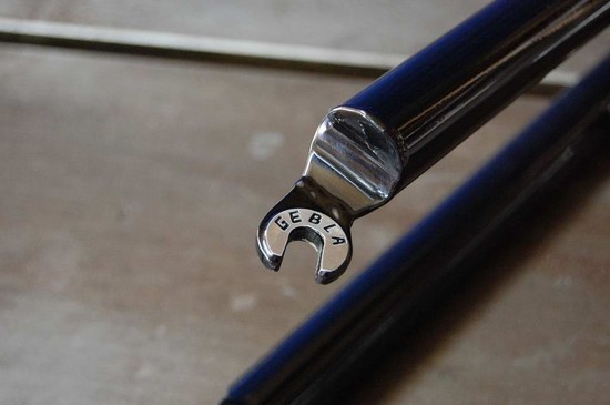

Rahmen ist soweit fertig, jetzt wird die Gabel fertig gestellt (Gabelschaft ist bereits mit Segmenten verschweißt sowie die Ausfallenden in den Gabelscheiden eingelötet) - Bilder davon stelle ich dann mit der fertigen Gabel ein. Denke dass der Rahmen nächste Woche zu Rockstein geht zum Lackieren.

Hier ein kleiner Teaser, wie das aussehen wird bei der Gabel
