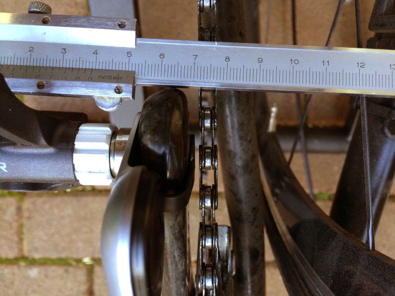

@Ele
Wieviel Platz ist bei dir noch beim Abstand Kette/Sensor?
Mit angeschlossenem Sensor sind etwa 1,5mm Platz zwischen Kette und "Bügel".
Zwischen Kette und Kurbel sind es 3,45mm.
Garmin sagt, das der Freiraum zwischen der Kette und der Tretkurbel mind. 5mm betragen solle.
Ich gebe zu, dass Soll-Daten nicht eingehalten werden. Aber ich klebe mal Papier auf den Kabelbügel des Senders, um zu schauen, ob sich unter Kraft die Kurbel soweit biegt, dass die Kette bis an den Kabelbügel kommt. Kritisch sehe ich es nicht, da Garmin auch hier bestimmt noch einen Sicherheitsfaktor in den 5mm hinzugefügt hat....
