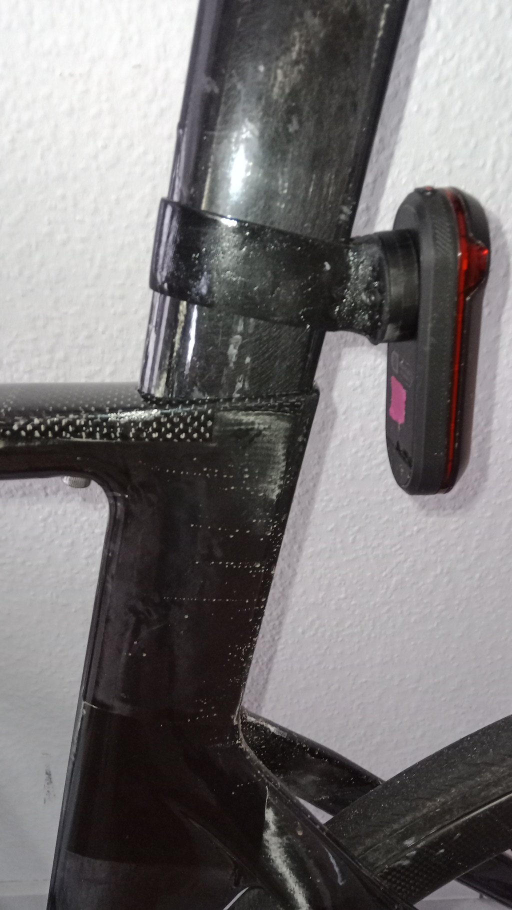

Hab’s am Foto leider nicht oben, aber das ist eine Halterung von @3Dpapsi. Er macht die für verschiedenste Sattelstützen.

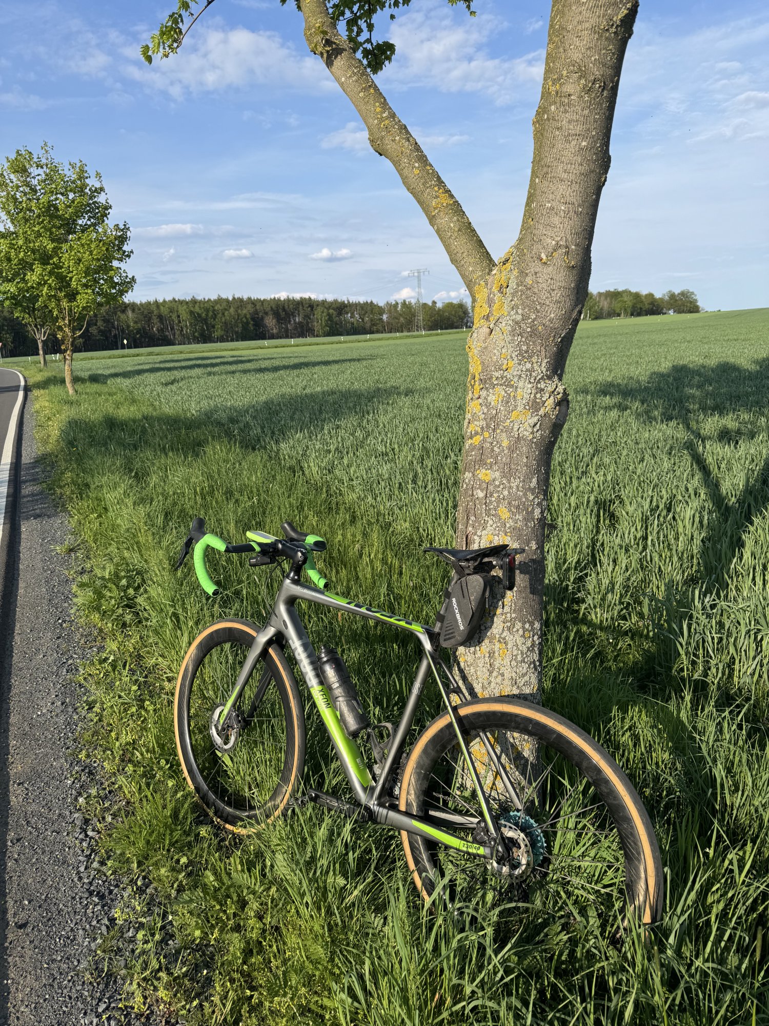

Ich habe es einmal am Sattel und einmal an der Sattelstütze. Je nach Fahrrad und Montagemöglichkeit. Mir ist es egal ob Autofahrer genervt sind. Wenn dem so wäre, bräuchte man auch kein Rücklicht zur Sicherheit.

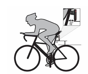

Garmin schreibt zumindest:
• Montieren Sie das Gerät möglichst weit oben an der Sattelstütze, damit das Licht gut gesehen wird und eine optimale Radarerkennung gegeben ist.
• Montieren Sie das Varia RTL515/RTL516 Gerät an der Sattelstütze 250 bis 1200 mm über der Straße.
Im Sinne von je höher, desto besser?

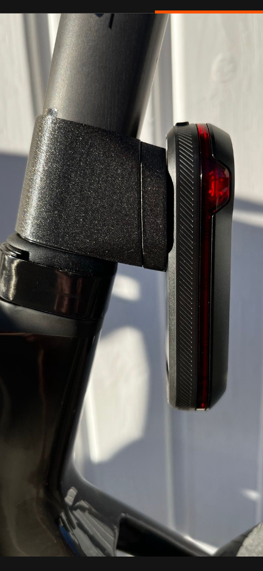

Halter mache ich für JEDE Sattelstütze einfach selbst, siehe unten.
Also dann an der Sattelstütze unter dem Sattel.
