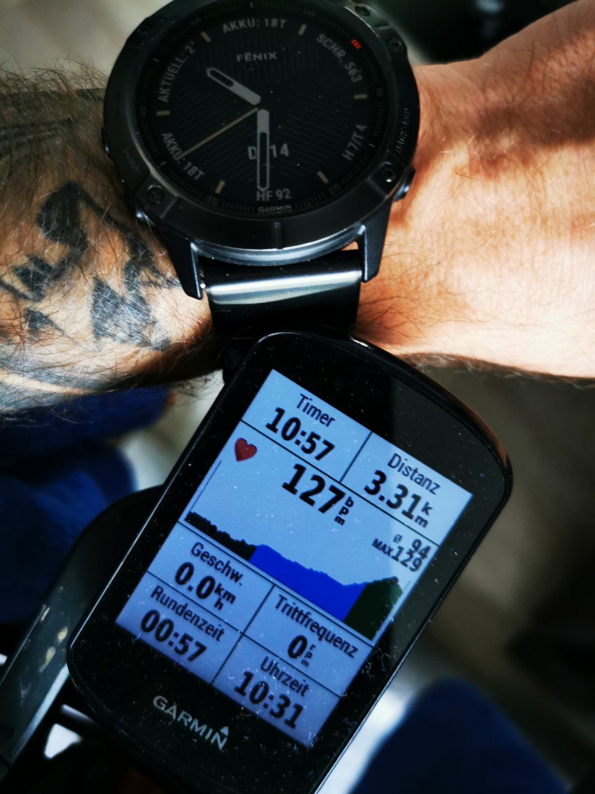

wie gut, d.h. wie genau ist denn die Pulsmessung der Fenix 6? Gern auch im Vergleich zu einem Brustgurt - hat das jemand beim Radfahren getestet?
Auf der Rolle sind es bei mir um die 30 bpm, die die Fenix am Handgelenk weniger anzeigt als der Edge mit Pulsgurt...
Also da stimmt irgendwas nicht.
Also die Uhren haben das Problem, dass man beim Radfahren das Handgelenk teilweise abknickt. Manchmal stört auch das Trikot oder die Jacke und drückt die Uhr Richtung Handgelenk. Dann sind die Werte völlig verzerrt. Allgemein kann man sagen, dass sie Werte je nach Bewegungen etc relativ genau sind.
Ich nutze fast immer Brustgurt, bin aber beispielsweise eben nur mit Uhr gelaufen weil es für ruhige Läufe ohne Intervalle etc reicht.
Ist so reproduzierbar... Die Spanne geht sogar bis 45bpm, wenn der Puls noch höher ist. Egal wie eng oder weit die Uhr sitzt...
Noch nie etwas in der Art gehört oder gelesen. Ich habe an der 245 den gleichen Sensor dran (soweit ich weiß) und allgemein würde man diese Sensoren ja nicht bauen wenn sie solche Probleme hätten.
Haare, Haut, Venen, Sitz der Uhr können ja immer Probleme machen aber merkwürdig, dass es reproduzierbar ist.
