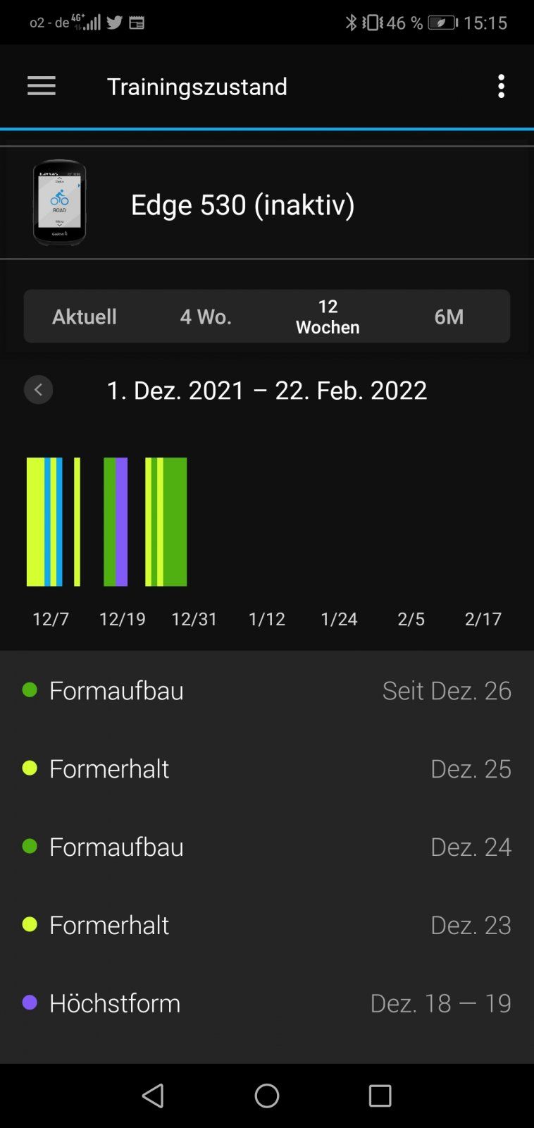

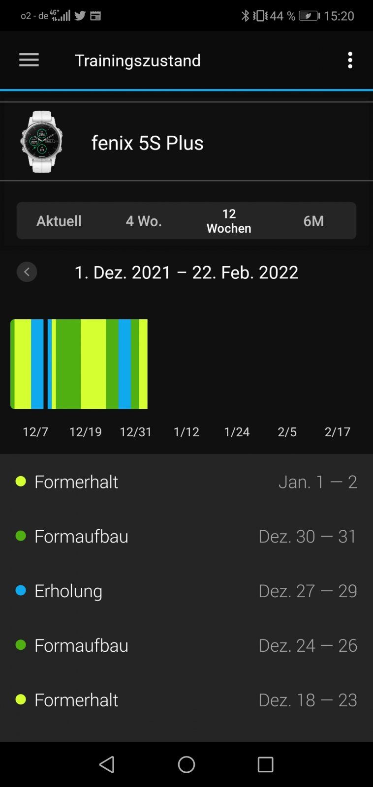

Ne ichhabe keinen Rollentrainer und auch keinen Powermeter, ich bin gerade unterwegs daher der Screenshot aus der App (WebVersion sieht aber gleich aus), so war das mit dem alten. Einziger Unterschied der mir einfällt, dass ich dieses Jahr nicht regelmäßig laufen gehen - deswegen darf sie Fenix auch keinen Zustand anzeigen.
Die Sachen damals aber auch unterschiedlich aus.... Irgendwie konnte der edge das wohl doch berechnen.... oder?

Ha wieder was gelernt, das habe ich an.... Vielleicht sollte man soviele gadgets nicht benutzen - wenn man nicht durchblickt. Die Formaten kamen mir immer sinnvoll vor, auch wenn er sie mit den Laufdaten verrechnet hat, sehr interessant.

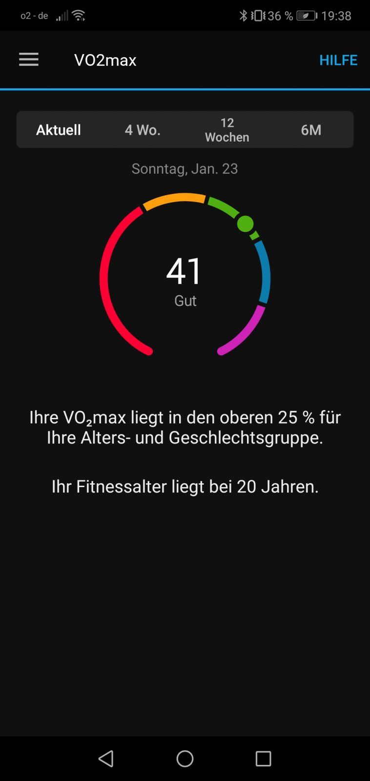

Garmin unterscheidet von einer Rad und Lauf Vo2max. Von daher kann das mit dem TruePhysio Up eigentlich nicht passen.
Jetzt dank euch und bei genauer Betrachtung, sehe ich anhand des Datums, dass es eine Lauf Vo2max ist (ich war am 24.12 mit meinem Vater ne Runde laufen)

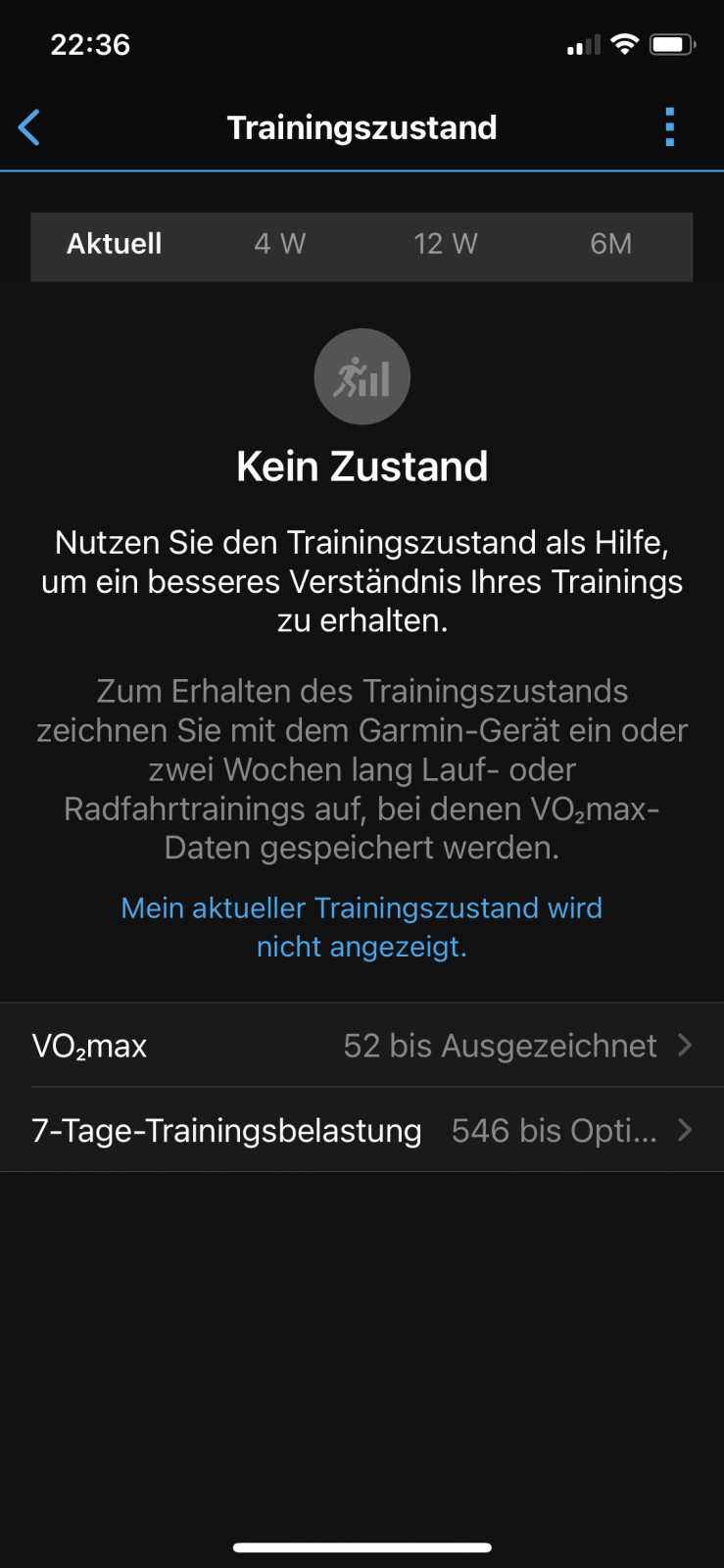

Hast du’s hinbekommen? Bei mir fehlt plötzlich auch der trainingszustand..
Ja nach einem Reset des Geräts hat dann wieder alles funktioniert. Ist halt nervig weil man die Aktivitätsprofile und die Trainingsseiten dann wieder neu anlegen muss, aber seitdem wieder alles ohne Probleme. Man muss jedoch beachten, dass Garmin dann erst wieder über zwei Wochen Trainings-Daten benötigt, um dann wieder einen Trainingszustand anzuzeigen.
