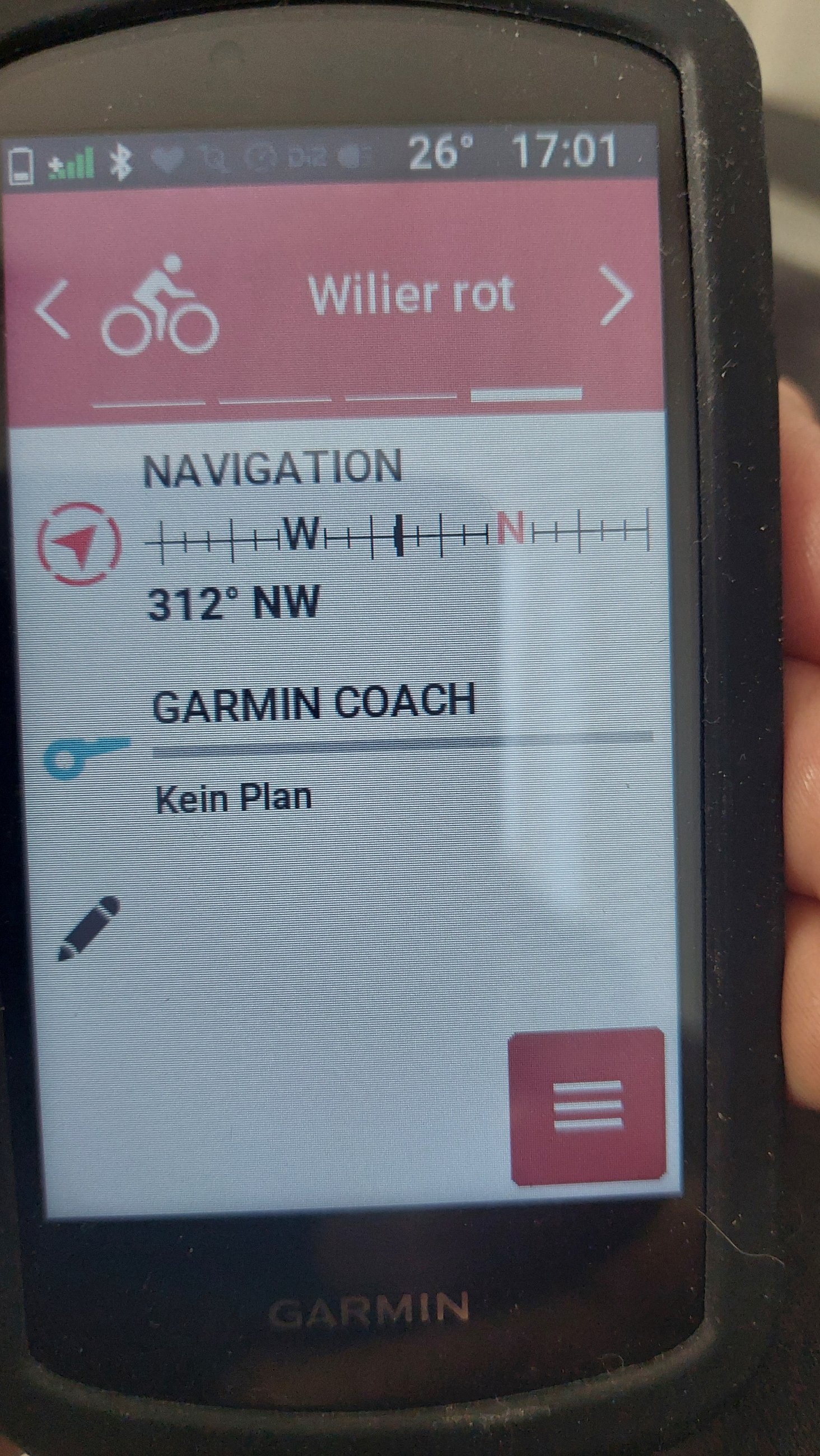

heute hat mein 1040 ein Update gemacht und nun hab ich so einen Sinnlose Anzeige des "Garmin Coach" auf der Startseite. Dieser Mist lässt sich da nicht mal Löschen. Hat jemand einen Lösung wie das Teil hier wieder verschwindet.

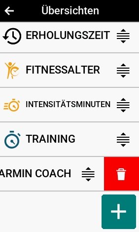

Wie oben schon erwähnt auf Bearbeiten gehen (Stiftsymbol), da kann man es dann verschieben, oder wenn man auf dem Feld zur Seite wischt auch löschen.

So schaut der neue Eintrag aus
Der mit dem Update eben gekommen ist. Eine Möglichkeit den dort weg zubekommen hab ich bis jetzt nicht gefunden
Du hast hier schon so viele gute und hilfreiche Beiträge geschrieben, da halte ich es für eine Unverschämtheit, dass dir der Garmin Coach unterstellt, dass du keinen Plan hättest 😉
Gut, dass der jetzt wieder in der Versenkung verschwunden ist 🙂
