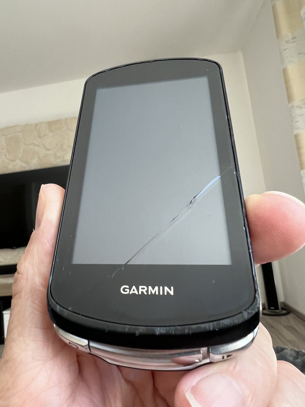

So ein Mist - eine Woche alt und schon „versaut“
Mir ist heute die Halterung während der Fahrt gebrochen. Halteschlaufe hat so natürlich auch nix gebracht.
Silikonhülle ist noch in der Post. Sollte Dienstag kommen.
Es funktioniert zwar noch alles aber trotzdem ärgerlich, dass das Display jetzt ein Sprung hat. Auch wegen Dichtheit, wenn es mal regnen sollte.
Jemand Erfahrung mit Reparaturen dieser Art(Displaytausch)?

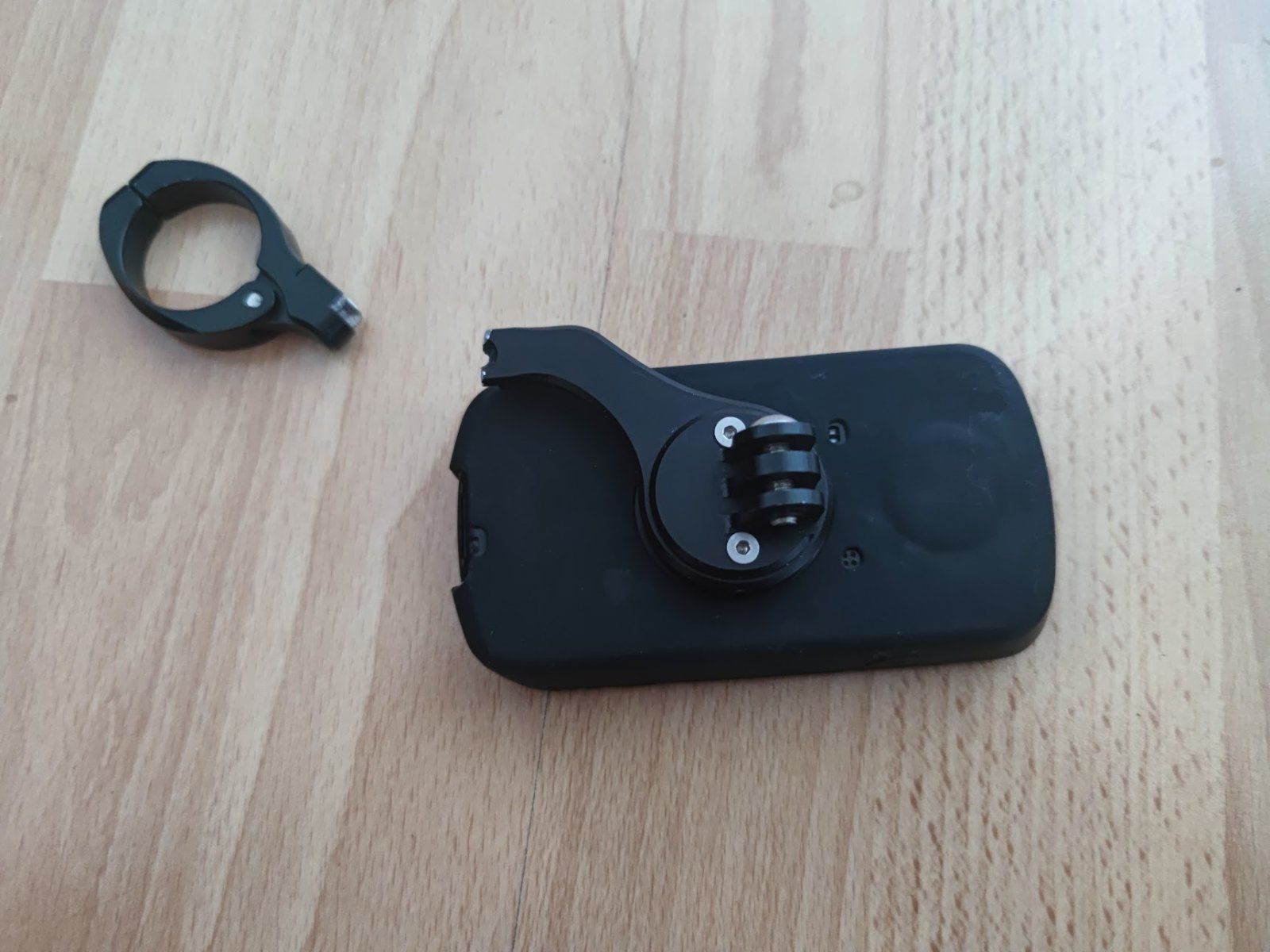

Irgendwie scheine ich das mit der Halteschlaufe anders zu machen. Bei mir ist die Halteschlaufe um den Lenker und nicht um die Halterung befestigt.
So kann man billige China Halterung gerne mal brechen und der Garmin ist noch fest am Lenker.
Dennoch hast du echt mein Mitleid. So ein teures und neues Gerät … das schmerzt natürlich erst einmal.
Echt ärgerlich wenn der teure Kram kaputtgeht...ich weiß nicht ob das beim 1030/1040 auch geht, aber beim 530 ist die mitgelieferte Halteschlaufe groß genug um sie direkt um den eigentlichen Lenker zu machen, dann kann sowas nicht passieren.
So sieht das natürlich eher nach “nicht näher definierte Zuladung am Gopro-Halter hat das Ding überlastet“, als nach “der edge war zu schwer“.
Aber wenn ich das richtig verstanden habe beklagst du dich ja sowieso nicht sondern dokumentiert einfach nur dass es schwache Halter gibt, inwiefern kein Vorwurf oder so (bei mir lebt mitunter ein kleiner Axa compactline unterm quarterturn des filigranen Rotor-Halters, aber das Lämpchen wiegt auch nur unter 80g..)
Im nachhinein Jammern würde ja eh nichts bringen, wenn ich an der falschen Stelle spare. Ich für mich selber konnte dadurch auf jeden Fall lernen und das sogar ohne Lehrgeld zu bezahlen. :D Ich glaube ich hatte an der Halterung auch nie eine Lampe oder etwas anderes dran. An Überlastung kann es also nicht gelegen haben. Wenn man sich die Reviews zu der Halterung anschaut, scheint das auch kein Einzelfall zu sein.

Hab in der Schlaufe bisher keinen Sinn gesehen, aber wenn ich mir das Desaster so angucke… 😳😱
Schlaufe habe ich dran damit ich den Edge auf der Strecke zwischen Fahrradabstellplatz und Hotelzimmer irgendwo dranbaumeln kann, z.B. Helmgurt, statt eine Hand weniger frei zu haben (Fahrradabstellplatz und Hotelzimmer ist leider nicht immer identisch), außerdem zu Hause superangenehm wenn ich das Teil aus dem Quarterturn drehen kann um bequem an die Ladebuchse zu kommen ohne dass ich nachdenken muss wo ich das Teil ablege. Eine “aktive Benutzung“ auf dem Rad hatte ich zum Glück noch nicht (war aber zugegebenermaßen anfangs die Hauptmotivation)
Mist. Wenn es die Original-Garmin-Halterung aus der Packung des edge war und die nicht gerade beim Sturz brach,, würde ich doch mal Garmin anschreiben oder mit dem Händler reden. Sachmangel beim Halter plus Folgeschaden am Gerät beim bestimmungsgemäßen Gebrauch der Kombi?
Es war eine HideMyBell Kopie aus China.
Kein Sturz oder sonst wo hängen geblieben.
Einfach auf einer etwas rauheren Strasse gebrochen. Vermute die war vorher schon irgendwo angeknackst und ist jetzt durch die Vibration gebrochen.
Die Schlaufe war über die Halterung gezogen.
Ein Bekannter ist mal die Garmin Dreh Halterung bei einem alten Gerät gebrochen, daher habe ich die Schlaufe auch immer schon genommen.
War trotz der Metall Ausführung noch Gewohnheit so drin von früher.
Das jetzt aber der Halter selber bricht - Mist gelaufen.
