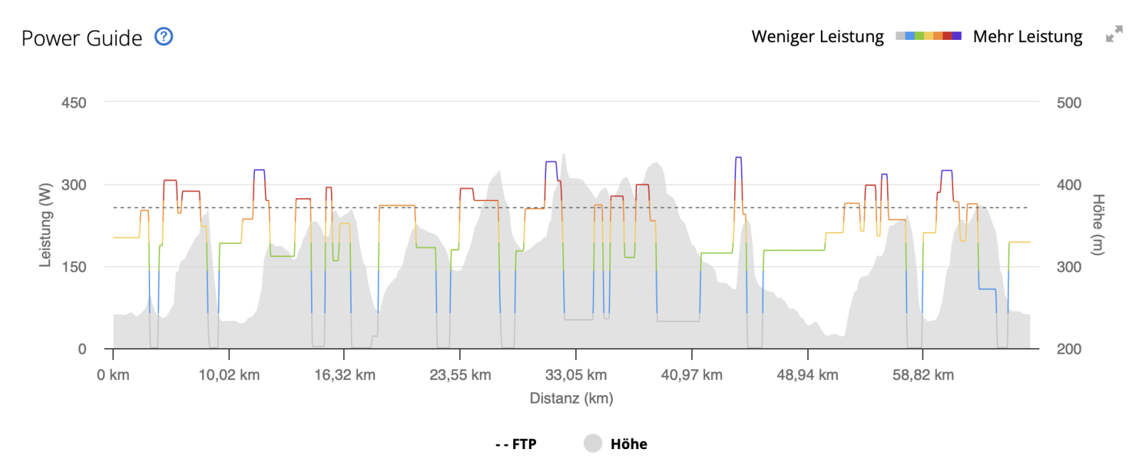

Ich habe den Power Guide ein paar Male ausprobiert. Kurz gesagt, habe ich es nie geschafft mich an die Vorgaben zu halten. Bergauf war ich immer oberhalb der Empfehlung und im Flachen immer drunter. Die Empfehlung des Guides hat also nie ganz dazu gepasst mit dem, womit ich mich wohl gefühlt habe.Gibt es mittlerweile Erfahrungen zur Nutzung von Power Guide?
Hat jemand damit schon eine bergige Tour, RTF oder Radmarathon bestritten?
Bei mir ist es in der Regel schon so, das wenn das Gesamtstamina auf Null fällt, es sich schon zähn anfühlt. Am Ende bin ich dann aber noch lange nicht. In Wettkämpfen fällt das Stamina eigentlich immer auf Null, aber wenn es schon so bei der Hälfte der Strecke auf Null fällt, dann habe ich in der Regel auch immer verkackt.Ich habe den Power Guide ein paar Male ausprobiert. Kurz gesagt, habe ich es nie geschafft mich an die Vorgaben zu halten. Bergauf war ich immer oberhalb der Empfehlung und im Flachen immer drunter. Die Empfehlung des Guides hat also nie ganz dazu gepasst mit dem, womit ich mich wohl gefühlt habe.
Konsequenz war aber auch, dass ich beim letzten Versuch mit dem Power Guide (157km, 2900 Hm) dann die letzte Stunde der Fahrt durchgehend bei 1% Stamina war. So am Limit war ich aber definitiv nicht. Aber in Summe habe ich dann vielleicht mehr getreten als des der Guide vorgesehen hatte.
Der Versuch sich mal sklavisch an den Guide zu halten steht bei mir also noch immer aus. Bin aber neugierig und habe es immer noch vor, das mal zu machen.
Komisch, eigentlich sollte es ja eher anders herum sein. Im flachen schonen für den nächsten Anstieg weil man bergauf viel mehr Sekunden pro zusätzlicher Wattminute macht. Klingt ja fast als würde Garmin pauschal "fahr einfach möglichst konstant" empfehlen (was auf welliger Strecke ganz sicher nicht das schnellste Pacing ist).Ich habe den Power Guide ein paar Male ausprobiert. Kurz gesagt, habe ich es nie geschafft mich an die Vorgaben zu halten. Bergauf war ich immer oberhalb der Empfehlung und im Flachen immer drunter. Die Empfehlung des Guides hat also nie ganz dazu gepasst mit dem, womit ich mich wohl gefühlt habe.
