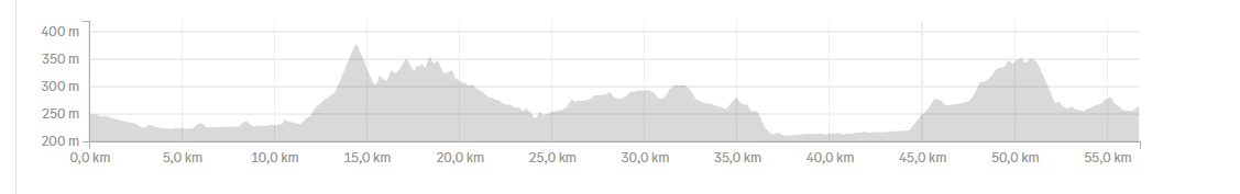

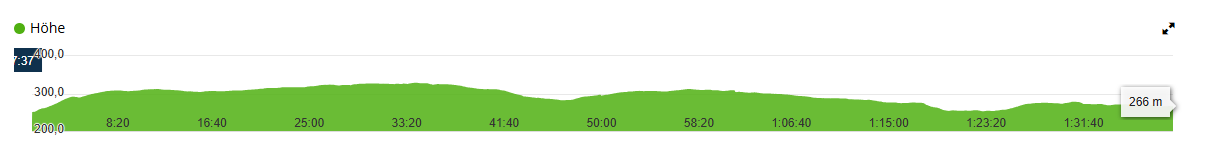

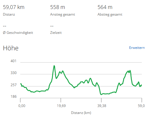

Meine Beobachtungen beim 1040 sind bezüglich Höhenmeter und der Anzeige von Steigung oder Neigung ähnlich.
Wurden zu Beginn beim 1040 viel zu viele Höhenmeter errechnet, so ist seit circa 3-4 Monaten die ERchnung zu wenig und die Anzeige von Neigung bzw Steigung nicht mehr in Ordnung. Komplett ebene Strecke wird mit 4% Gefälle angezeiugt und ähnliche Dinge. Liegt aber m. E. an der Software und nicht am Gerät.
