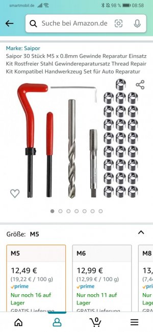

Hast du einen Link zu dem Set? Ich habe selbst ein Original Set gekauft, bin aber auch Werkzeug-Nerd und nutze das öfter mal.
Mit Helicoil Set kommt man bei Amazon schon sehr weit.
Ich hatte mit das billigste gekauft und es hat funktioniert, also sollte es mit den anderen bei richtiger Anwendung auch funktionieren.
