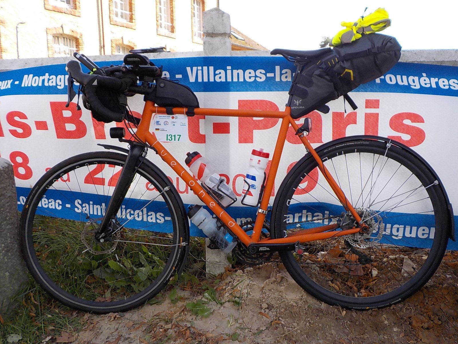

Hallo zusammen,
mein Brevet-Rad ist nun 13 Monate alt geworden und hat in der Zeit unter anderem eine Brevet-Serie und PBP absolvieren dürfen. Insgesamt fühle ich mich darauf wohl, habe aber natürlich ein verbesserungswürdiges Thema:
Mein Gabel/Laufrad-Kombi ist nicht optimal. Aufgrund eines schon vorher vorhandenen Laufrades mit SON-Dynamo nutze ich dieses ebenfalls für mein Brevet-Rad. Allerdings hat dies eine Schnellspanner-Achse. Dafür habe ich nun nicht die original Veloheld-Gabel nehmen können, da sie eine Steckachse hat. Ich habe auf eine Gabel von Zoulu-Bikes zurückgegriffen:
https://www.zoulou-bikes.com/collec...yclocross-randoneur-carbon-gabel-matt-schwarz
Leider kann ich in der Kombination nicht freihändig fahren - ab 25 km/h fängt die Front dermaßen an zu flattern, dass ich stürzen würde. Ich gehe nun davon aus, dass ich mit einer hochwertigeren Gabel und Steckachse flatterfrei fahren kann. Bisher habe ich von dem Rahmen mit original Gabel auch noch nicht von dem Umstand gehört. Habe mit mehreren Fahrern darüber gesprochen. Daher scheint es mit meiner Kombi zusammenzuhängen.
Nun suche ich also eine Gabel, die folgende Kriterien erfüllt:
  • tapered Steuerrohr
  • 12mm Steckachse
  • Flat Mount Disc Aufnahme
  • Carbon-Gabel
  • lieber Aluschaft als Carbon, aber das ist kein Ausschlusskriterium
  • 50mm Vorlauf
  • 400mm Einbauhöhe
  • gerne bis Reifenbreite um die 40mm
  • Ösen für Schutzbleche
  • Ösen für Licht
  • Ösen für Anything Cages am Gabelschaft (für Wasser, Schlafsack o.ä.)
Spätestens beim letzten Punkt werden meine eigenen Recherche-Ergebnisse dünn. Da habe ich nur noch die Bombtrack Ext V2 gefunden, diese hat aber keine Bohrung für eine Lichtmontage.
Kennt jemand von euch eine passende Gabel?
Und da ich mir auch ein passendes SON delux-Laufrad mit H+Plus Son "The Hydra" bauen werde - 28 oder 32 Speichen? Bisher bin ich mit 32 unterwegs und habe keine Schwierigkeiten gehabt (das selbe Laufrad fahre ich auch an einem Omnium CXC ohne jegliches Flattern). Gewichtsvorteil vs. Stabilität und Steifigkeit?
Danke für euren Input,
schabernack
1. Für freihändiges Fahren ist eine leichtgängige ausbalancierte Gabel nötig, verhindert das vielleicht der Aufbau (Foto) im Vorderbereich?
2. Ist der Steuersatz leichtgängig eingestellt?
Ich würde bei den Gabeln keine negativen Veränderungen erwarten, aber meine Erfahrung sagt mir: Letztendlich kann man das Fahrverhalten erst am fertigen Setup beurteilen, Überraschungen inbegriffen.
Die Problematik hatte ich auch schon vor der Montage der Foodpouches und dem Auflieger. Daher halte ich den Aufbau für nicht ausschlaggebend. Eventuell verstärkt er das Problem natürlich.

Es ist eine Fyxation Sparta All Road mit Aluschaft geworden. Die Flatter-Problematik ist leider mehr oder weniger geblieben. Ich vermute schon, dass es mit dem Rahmen zu tun hat.
Diesen Sommer habe ich das Taschensetup geändert und leichte Verbesserungen erreicht:
Inzwischen ist nur noch eine Foodpouch direkt vor dem Steuerrohr montiert - damit gibt es deutlich weniger Windwiderstand. Seit dieser Modifikation kann ich etwas entspannter freihändig fahren. Habe mir auf dem 600er letztes WE z.B. meinen Reissverschluss mit beiden Händen schließen können. Das war vorher nicht möglich.
Eine interne Kabelverlegung gibt es nur für die Bremsleitung auf der linken Seite, nicht für weitere Kabel im rechten Holm.
Zudem sind die Gewinde für die Schutzbleche schon recht ausgenudelt, das linke hält fast nicht mehr. :( Mal sehen, ob ich da mit einer Mutter gegenhalten kann. Aufgrund der Scheibe ist leider wenig Platz.
