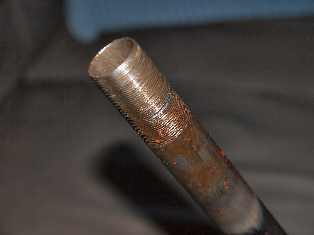

Gabel GAU von Schrauber DAU...
Re: Gabel GAU von Schrauber DAU...
Ich würde mal probieren das Gewinde nachzuschneiden, vielleicht kann man die Gabel retten...
Das einzig wirklich Gefährliche wäre, wenn der Vorbau im Gabelschaft nicht sicher
geklemmt würde. Da hier nur der Gewindebereich betroffen ist, gibts hinsichtlich der
Klemmwirkung - die ja weiter unten stattfindet - keine Probleme.
Schlimmstenfalls läßt sich das Lagerspiel nicht korrekt einstellen.
Dann könnte man die Lagerschale entweder festkleben oder
- sofern möglich - eine zweite Nasenscheibe hinzufügen bzw. diese weglassen.
Ich sehe hier gar kein Problem, die Gabel weiterzuverwenden.
Solange die Kerbe nicht viel tiefer ist als ein Gewindegang kannst du Weiterfahren. Wenn meine Stadschlampe ihren Ersatz bekommt kann ich dir ja mal zeigen womit ich manche Treppen runtergefahren bin.
Gruß,
Nachschneiden braucht man nicht, das Gewinde kann man noch benutzen. Auch sieht man ja noch einen feinen Schnitt vom Gewinde, sehr tief wird das wohl nicht sein. Die andere Seite sieht auch besser aus. Und den Vorbau klemme ich grundsätzlich unter dem Gewinde. Wird schon hinhauen. Trotzdem Danke für die Meinungen...
