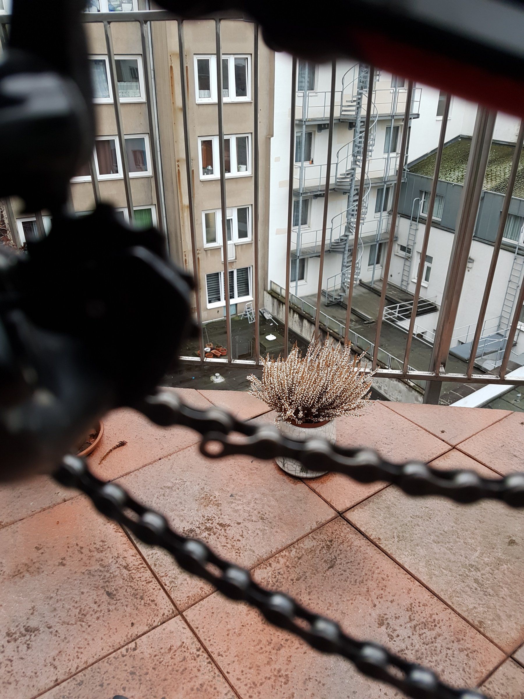

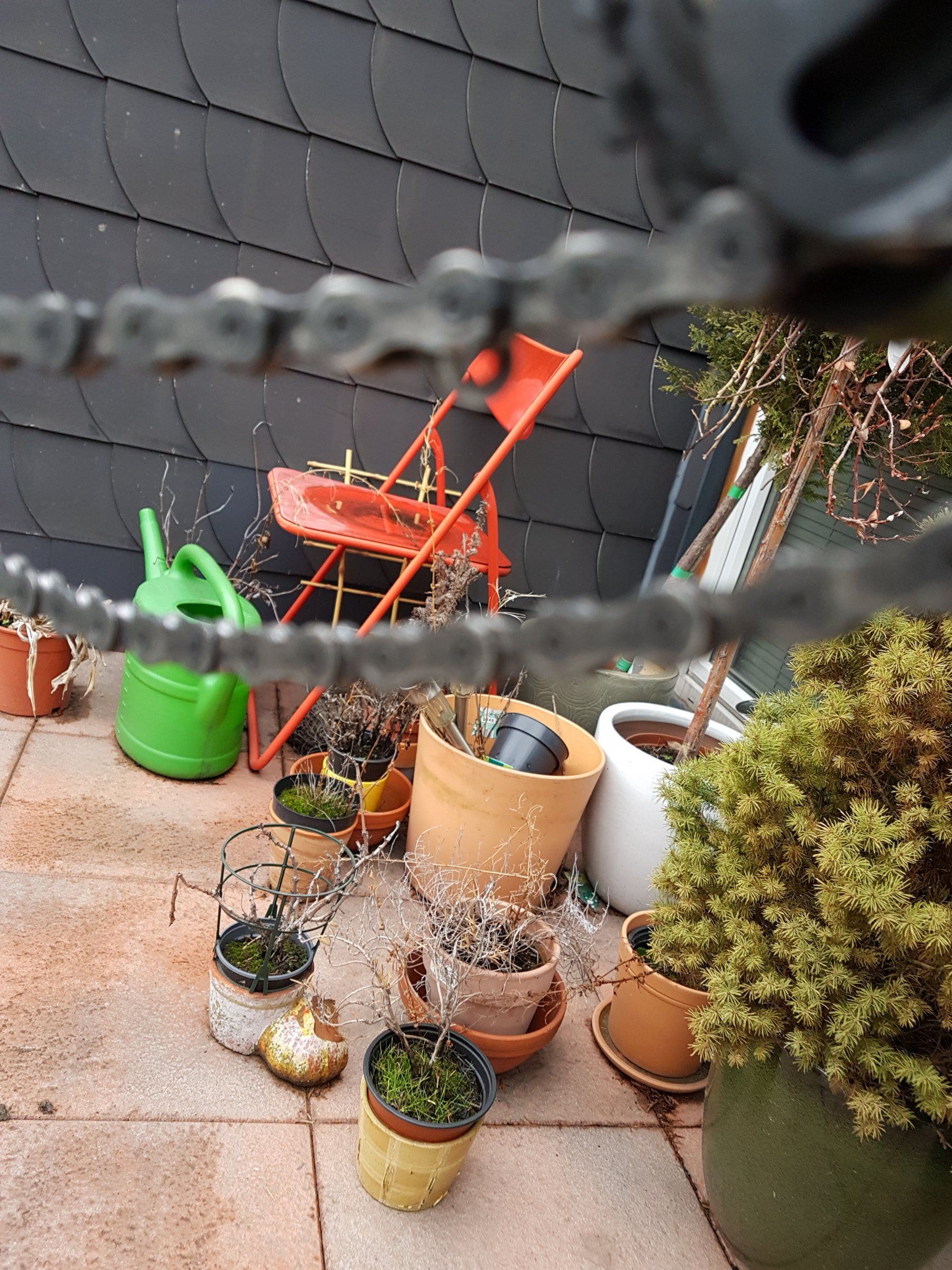

Gerade eben festgestellt. Nachdem Rawuuza alles auseinander und wieder zusammen gebaut hatte, wollte ich eben zu Haus edas LAufrad wieder einsetzen. So aus dem Augenwinkel dachte ich: hm, da stimmt etwas an der Kette nicht. Richtig. Hat sich eine Außenlasche gelöst. Fotos später.
War nicht an der Nietstelle

Billig und schnell........ Außenlasche ausnieten und mit Kettenschloß von KMC oder Connex verschließen.
