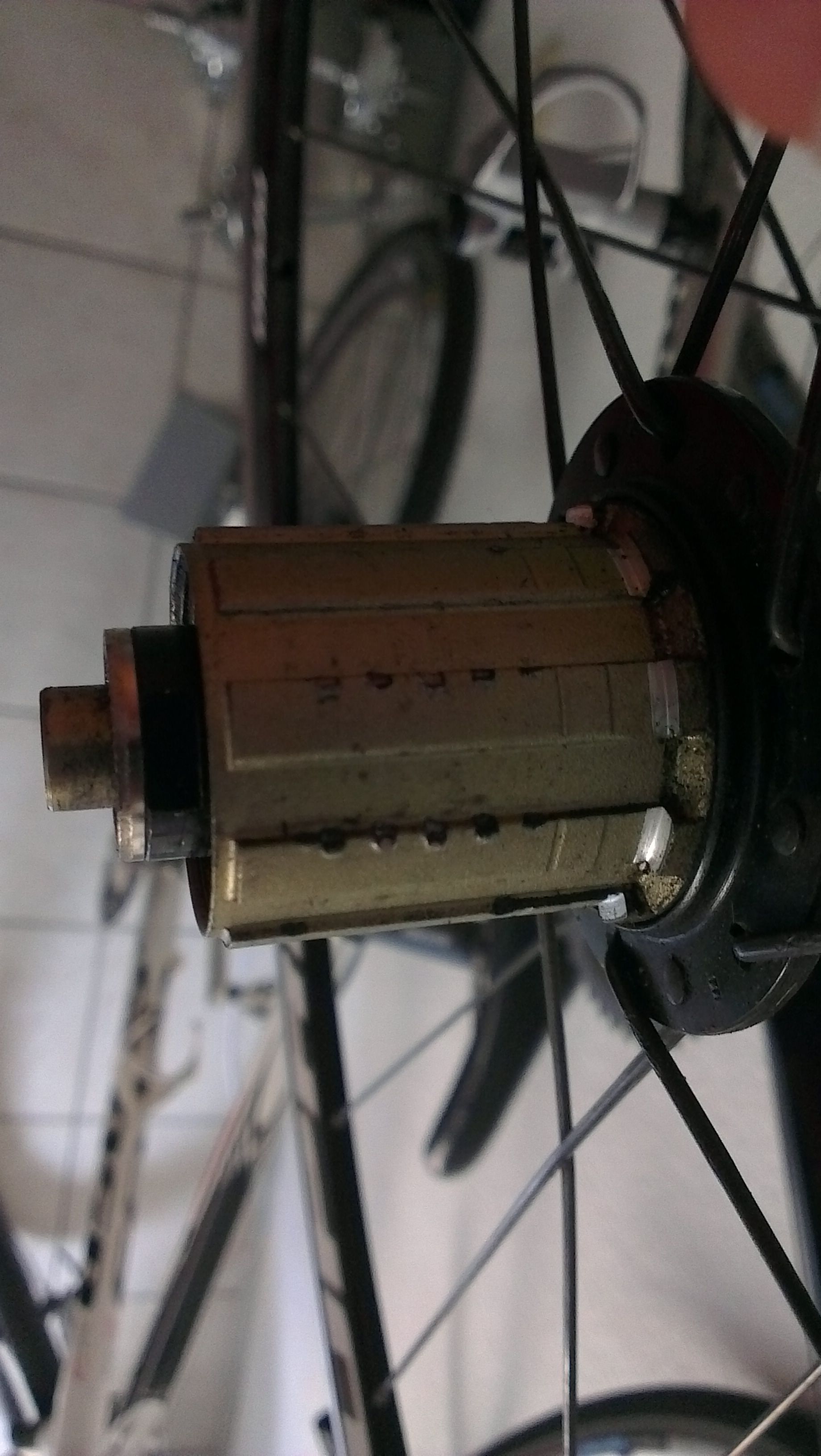

Hallo Leute,
habe gestern mal meine Kasette vom Crosser gewechselt und habe nicht schlecht geschaut.
Problem war die Kasette runter zu bekommen. Musste erstmal alle Ritzel in die entgegengesetzte Drehrichtugn schlagen, weil sie wie ja schön zu sehen ist "Gefressen" haben.
Hat von euch jemand sowas schonmal gesehen??
Ja das Ritzelpacket war richtig angezogen (Drehmoment)
Besten Dank
(Hoffe man kann das Bild sehen)
Alufreilauf. Da graben sich die Ritzel ein. Gibt jede Menge Leute, die sagen, das macht nix. Ganz durch kriegst du so einen Freilauf wahrscheinlich nicht. Aber schön ist anders.
Es gibt Alu-Freiläufe mit Stahlflanken. Da gräbt sich nichts mehr ein. Oder du schaust nach Titanfreiläufen. Oder nach schwerem Stahl. ;)
